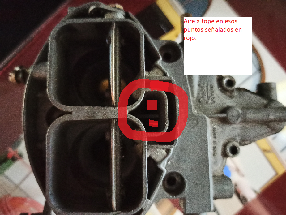

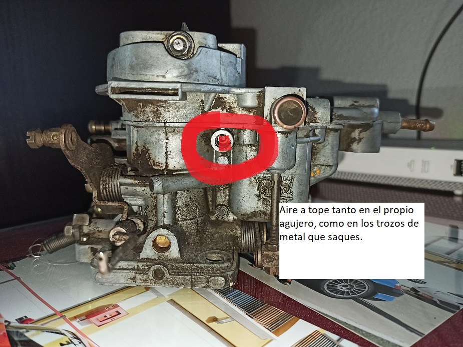

Esto que dices me ha pasado a mí estos dias atrás y ya lo he solucinado.
Yo te recomiendo que busques un compresor con una pistola a presión, eso para empezar.
Supongamos que la parte "frontal" del caburador es por donde le entra la manguera con la gasolina, y el "culo" donde van las palancas de acelerador y starter...tomando estas referencias, en los laterales, tanto izquierdo y derecho en la parte mas superior de forma horizontal lleva a cada lado un tornillo, grandecito, de cabeza plana. Sacalos con cuidado, que "dentro" del tornillo va suelto el chiclé.
Luego desmonta la parte superior del carburador.No me refiero a que abras el carburador en si, si no que quites el tubo que va a la boca desde el filtro. Una vez hecho esto dale aire a presion a los chicleres que tienes en las manos, a los dos, no los mezcles que son distintos y luego dale aire a presion por arriba, a los tubos de emulsion, tambien llamados flautas.
Por tu foto puedo deducir que tu carburador es diferente pero el procedimiento debe ser primo hermano.

- Esta pieza diminuta saldre del agujero en la boca del tornillo, es muy pequeña, manipulala con cuidado y dejala bien limpita.

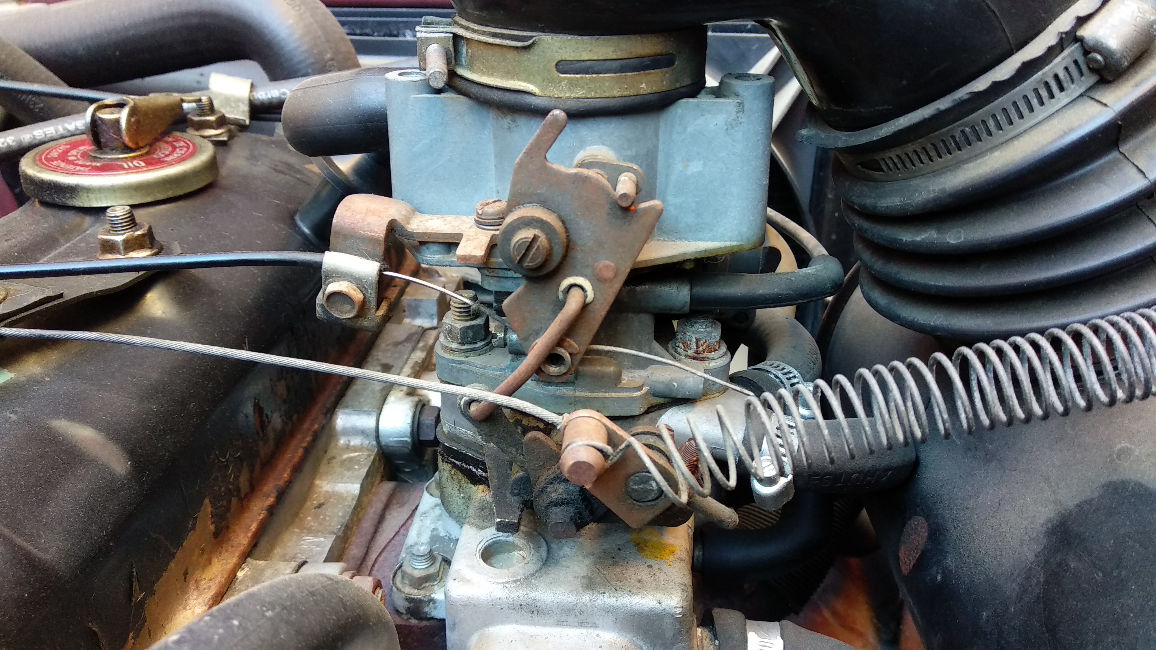

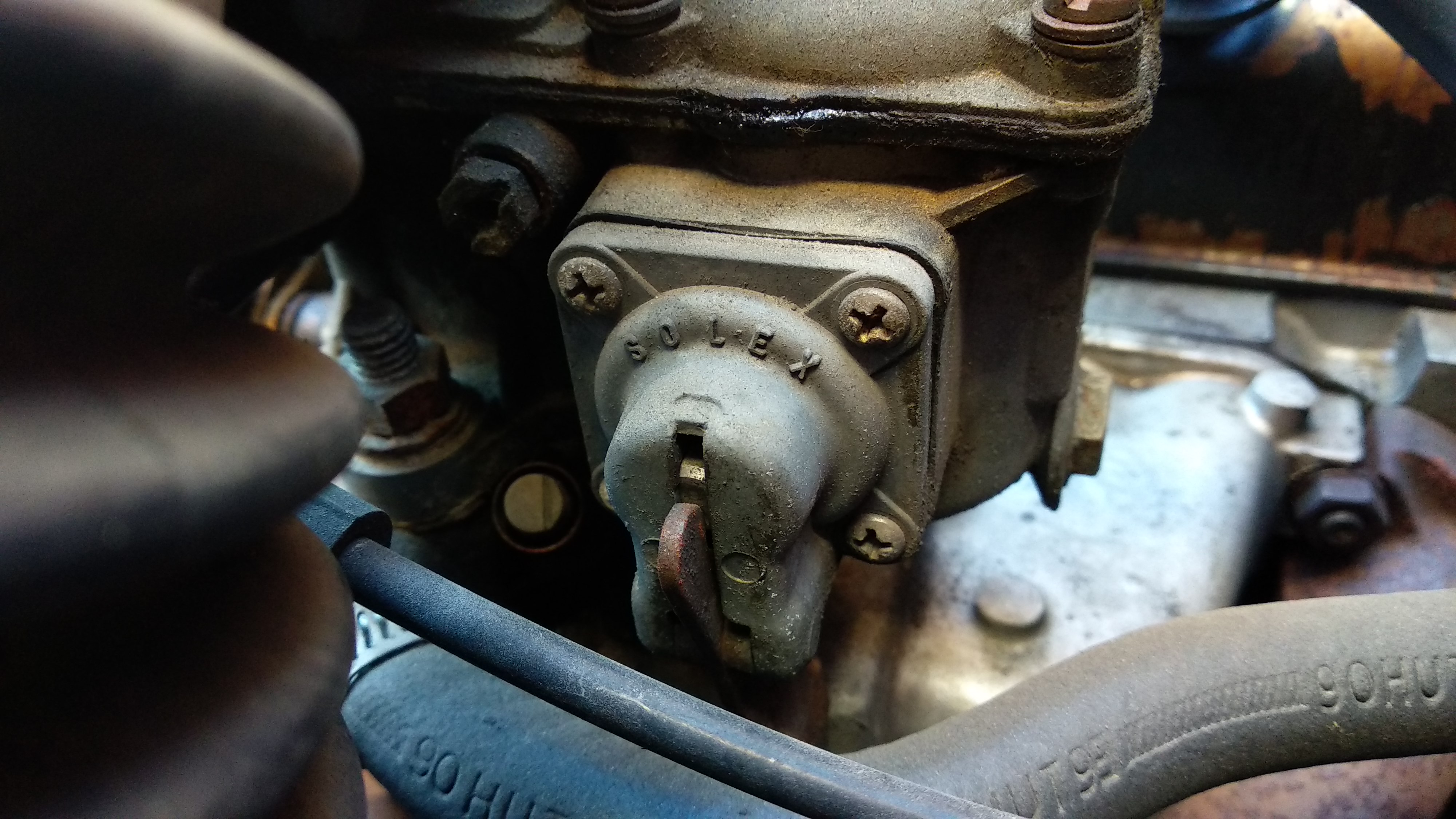

Os adjunto unas fotos de mi carburador, a ver si por favor me podéis señalar dónde está el chiclé.
Gracias!
Espero que sea tan sencillo como decís.
Gracias!

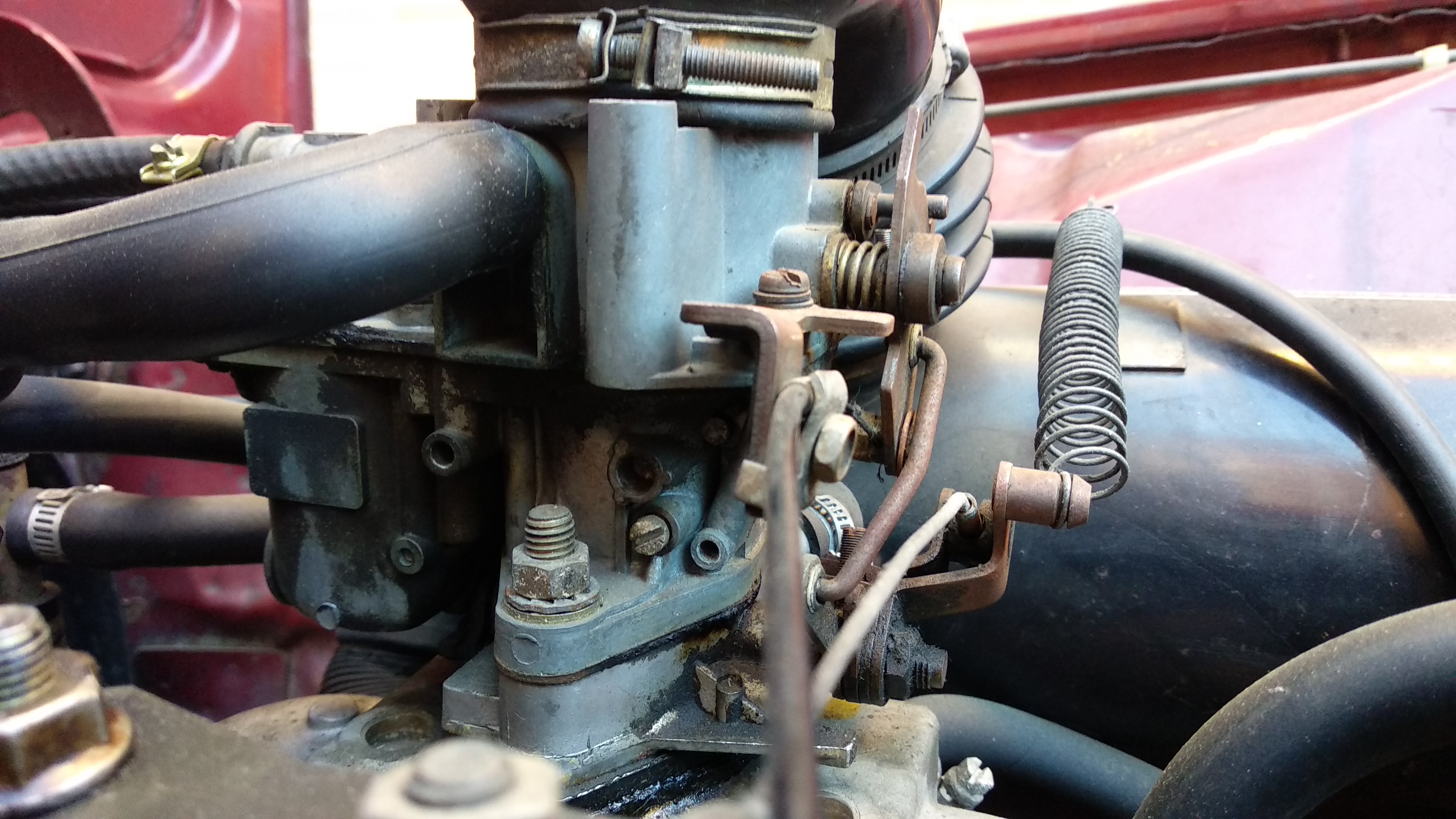

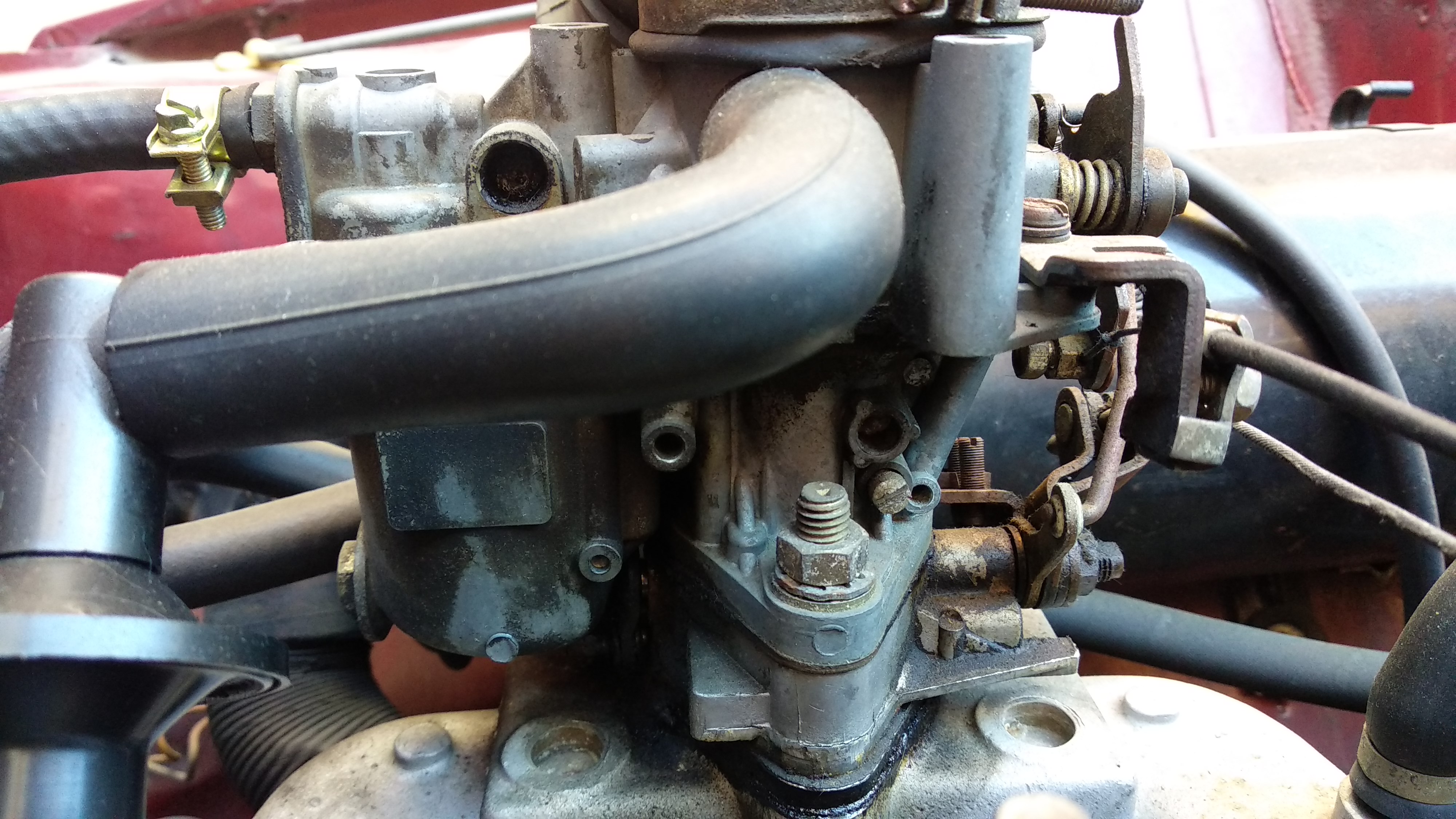

Alguna foto más:
