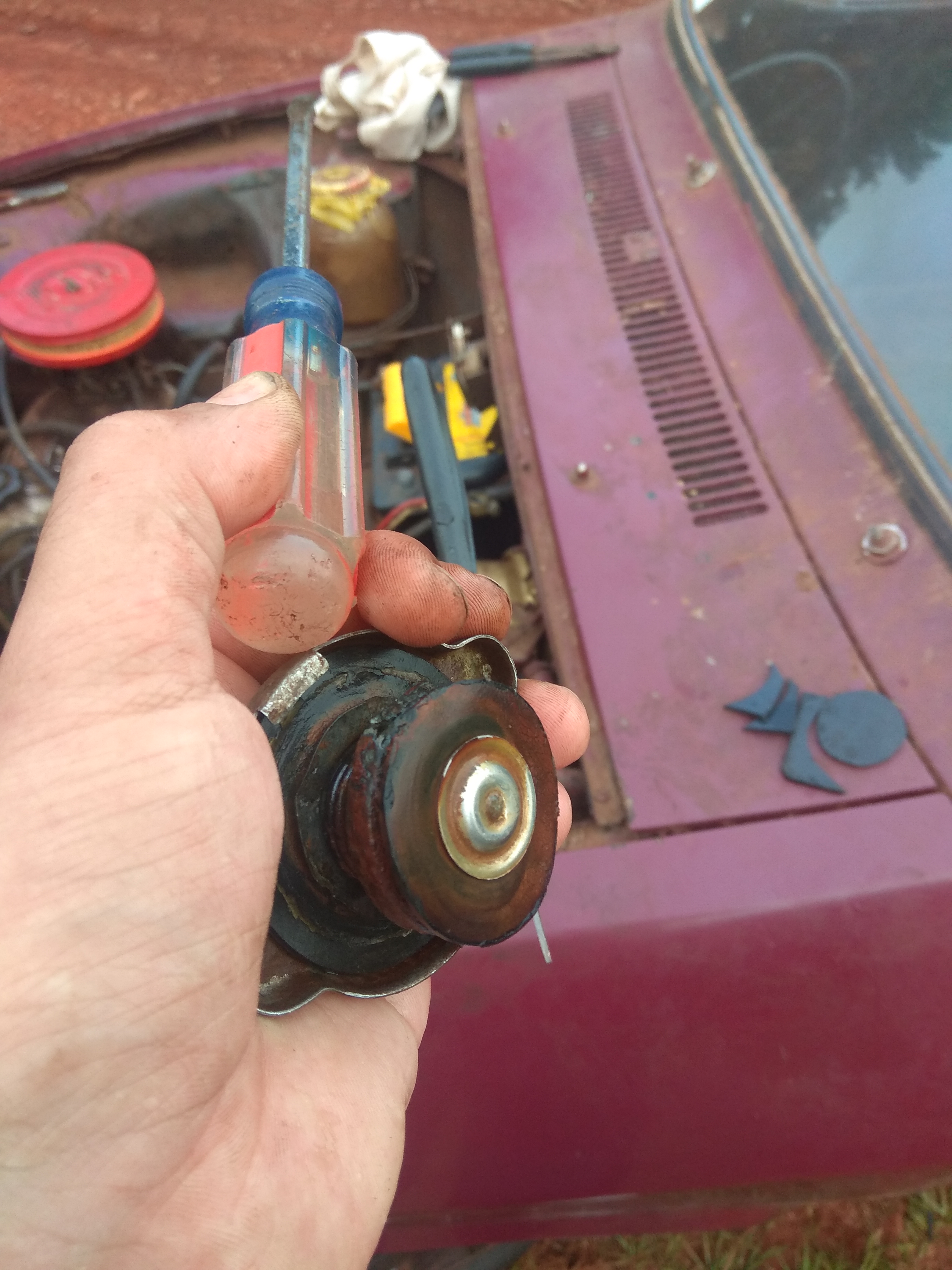

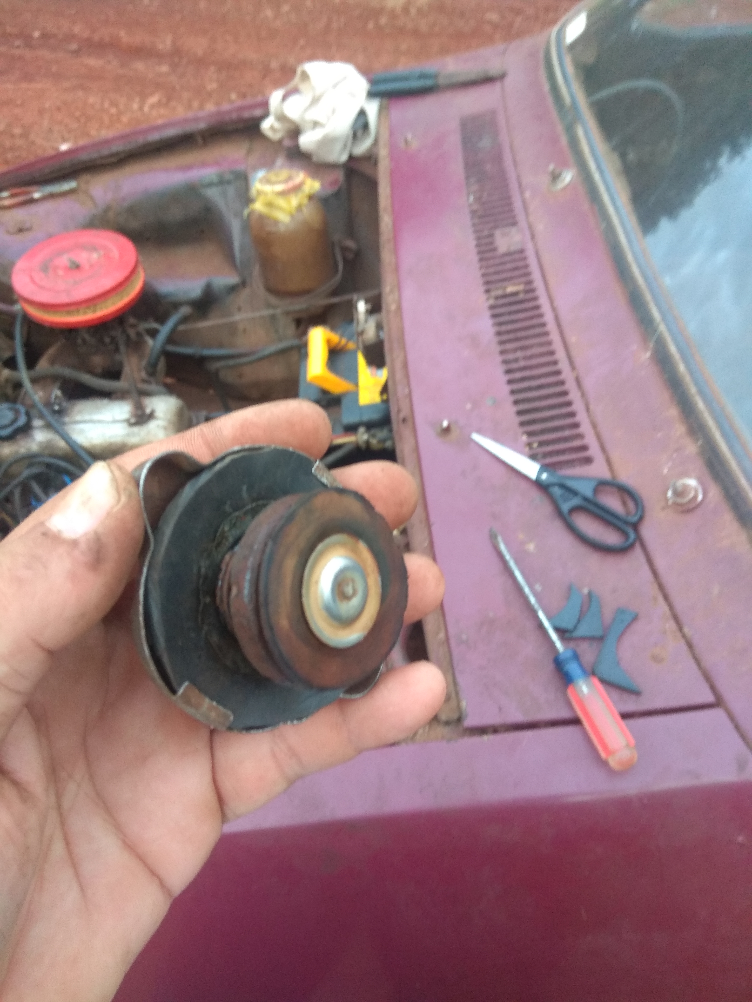

Hola amigos! Quería compartir una situación que me tocó hoy..
Saco arenilla del fondo del vaso recuperador..
Me preocupo y abro la tapa del radiador, me costó muchísimo, debe llevar 20 años sin abrirse, debo cambiarla, esta destruida.. El agua esta algo turbia, pero no hay mayonesa..
El problema es que después de limpiarla un poco y volverla a poner, cuando saco el auto para ir a dar una vuelta, me bajo y abro el capó para una revisadita antes de salir y me encuentro con agua disparada hacia todos lados!

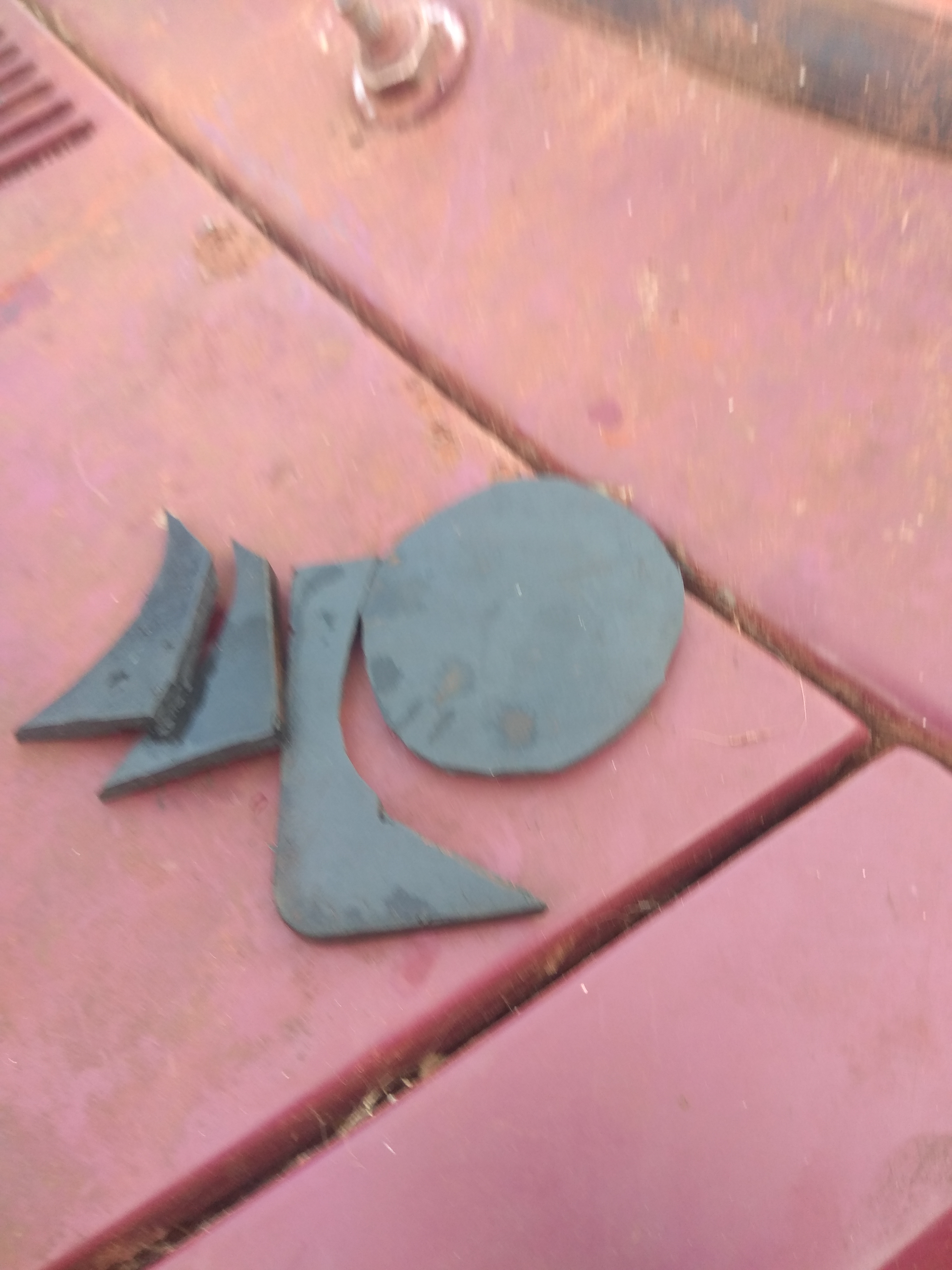

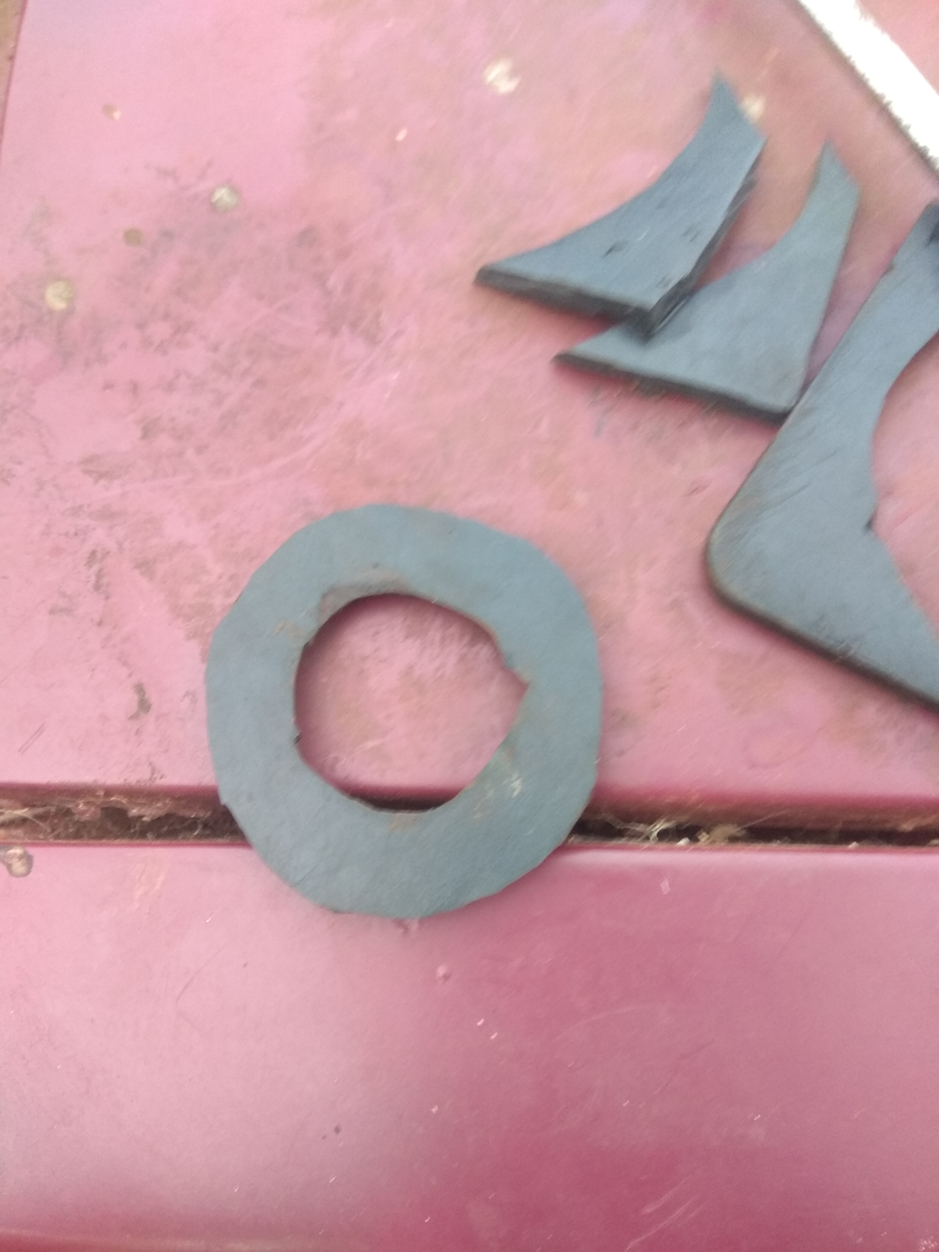

La tapa no cierra bien de ninguna forma, después de pensar un rato como hacer, decido agarrar una alfombra vieja..
Le doy algo de forma..
Antes ..
Despues ..
Y con eso pude salvar el día! Veré donde puedo comprar una tapa nueva.. Está complicado con el tema del Corona Virus
Saludos a todos!
