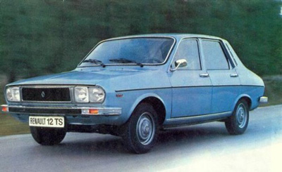

Renault 12 TS
VIRTUDES
· ESTÉTICA ACTUALIZADA Y NOVEDOSA
· MAS ACELERACIÓN
· CONFORT
· SEGURIDAD
DEFECTOS
· AUMENTO EN EL CONSUMO
· FRENOS BRUSCOS EN USO URBANO
· AUSENCIA DE CERRADURA EN TAPON DE GASOLINA
Tras cinco años de brillante carrera comercial, el Renault 12S ha desaparecido de la gama de FASA para ser sustituido por el nuevo TS, modelo derivado del anterior y mejorado en diversos aspectos, que ya tuvimos ocasión de presentarles a ustedes hace unas semanas. Hoy le traemos a nuestro banco de pruebas, para comentar las impresiones obtenidas a lo largo de unos 1500 kilómetros de ensayo, basado en el trayecto Madrid-Vigo-Madrid
Debemos señalar que este modelo supone un paso adelante con respecto a su predecesor. Mecánicamente, el motor ha sufrido un ligero aumento de cubicaje, que, si bien no se refleja mas que en dos CV. brutos de potencia suplementaria en el régimen máximo de giro un incremento notable en el par motor, con las consecuencias que mas adelante veremos.
A nivel estético, hay mejoras en el frontal y en la trasera. En el habitáculo, nuevo volante y tablero de instrumentos, además de otros detalles de acabado. Básicamente es, pues, el mismo coche, si bien las innovaciones adoptadas inciden de forma notable en los apartados de estética, confort, consumo, prestaciones, seguridad y motor.
ESTÉTICA
Punto importante de cara al publico ha sido la renovación estética sufrida por el R-12TS. Una imagen de superior envergadura, gracias a los nuevos ópticos y parachoques.
La línea básica del R-12 tiene partidarios acérrimos, pero también detractores. Es una línea penetrante y aerodinámica, aunque también rebuscada en algún aspecto. El gusto particular de cada uno es el que decide.
En el frontal, la parrilla rectangular esta ahora más definida. Los faros son de buen tamaño y el parachoques, mas grande, se ha elevado en unos centímetros. Integra los intermitentes y esta bordeado por una franja de caucho. A nuestro juicio, la banda de caucho debería imponerse frente a los escudos protectores suplementarios, aunque estos vayan rematados por tacos de caucho. La protección es mas uniforme y los daños que pueden causarse a otro vehículo en una maniobra de aparcamiento o por empujarle, menores, al estar el esfuerzo mas repartido. En conjunto, el frontal tiene mas empaque que el del S, aunque sin duda habrá quien juzgue más armonioso el que presentaba el modelo extinguido.
La trasera parece no encontrar quien discuta su armonía estética. las líneas son equilibradas; producen favorable impresión y el tamaño de los grupos ópticos da mayor relieve al conjunto. El parachoques -mas grande- tiene un sólido aspecto. Estas son las modificaciones de atrás. Como puede apreciarse, no se ha recurrido a modificar la caída final del capo posterior, al estilo del reciente R-12 galo ( alerón ). Tampoco se echa en falta.
Una tira de caucho protege los laterales, aumentando la sensación de longitud. Los intermitentes son distintos y van separados de la citada tira de caucho.
En resumen las modificaciones adoptadas confieres al TS un aspecto de superior representatividad y mayor empaque, refrendado por su aerodinámico diseño. La pintura metalizada es opcional.

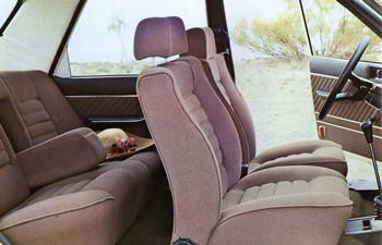

HABITACULO
La accesibilidad al interior es buena, aunque no vendrían nada mal dar algunos grados más a la apertura de las puertas traseras. Dentro, podríamos decir que ha variado todo, o casi todo, por lo menos, lo más importante, y el cambio ha sido para mejorar. Vaya nuestra felicitación.
Empecemos por los asientos delanteros, que reciben una reestructuración. Los que disponía el S ya eran buenos; pero, ante éstos, hay que descubrirse como justa reverencia, pues están perfectamente adecuados al sistema de mandos y pedales, sin olvidarse para nada de la anatomía de nuestro cuerpo.
Son realmente cómodos, tanto por la banqueta como por el respaldo, que termina en un reposacabezas regulable en altura. El conductor se siente perfectamente acoplado y sujeto, a pesar de que la postura, en principio, se nos antoja algo alta; pero, analizándola, se comprueba que, además de favorecer la visibilidad hacia el exterior, es la más idónea para lograr una adecuación perfecta de los pies sobre los pedales.
Aunque no son novedad, pues en los últimos modelos S ya se montaban, destacan los cinturones de seguridad enrollables, que permiten, estando ajustados, que cualquier movimiento necesario se logre con facilidad, siempre que lo hagamos suavemente, claro está, pues en caso contrario el cinturón queda bloqueado, ejerciendo una potente sujeción.
El salpicadero, de material deformable, también ha sido rediseñado, destacando principalmente el nuevo cuadro de instrumentación, bien protegido de los reflejos por una visera. Se compone de tres cuadrantes: el primero es un cuentarrevoluciones, que en su parte baja incluye un indicador de temperatura del agua, que, dicho sea de paso, ya iba siendo hora que lo incorporasen los Renault 12; el reloj central es un velocímetro con cuentakilómetros y totalizador parcial, y el tercer cuadrante engloba seis testigos y dos indicadores: de nivel de gasolina y de carga de batería. En general, sin duda alguna, muy completo y dotado de excelente visibilidad, siendo la lectura muy fácil gracias a las dimensiones y al grafismo de los cuadros. La iluminación del conjunto se realiza indirectamente sobre el fondo negro mate.
Los mandos principales se sitúan cerca del nuevo volante, que es de cuatro brazos, realizado en material blando y de forma que no es preciso separar las manos del mismo para accionarlos. La disposición es racional. Por nuestra parte, el nuevo volante nos satisface en grosor, tamaño y tacto.
Además de una guantera central con tapa, situada en la parte inferior del tablero, dispone de otras dos sin tapa, a ambos lados del conductor, con bastante espacio. Encima de la guantera central se coloca el cenicero, y muy cerca, un encendedor. Ambos se iluminan.
La nueva disposición de los mandos se caracteriza también por el reagrupamiento de las manecillas de calefacción en el centro del tablero de abordo. El ventilador tiene dos velocidades, con lo que se consigue rápidamente la climatización deseada. El desempañado del parabrisas se hace dificultoso en las extremidades debido a que las salidas de aire que hay en su base no llegan hasta los extremos. La visibilidad es excelente, y el barrido del limpiaparabrisas, correcto.
En general, el puesto de conducción está muy bien concebido, haciendo agradable la conducción en todo momento. Sólo le ponemos un pero, y es que al accionar la palanca del cambio de marchas, encontramos que la mano se queda algo corta para llevarla a la posición de primera y tercera; esto sería fácil de corregir dando a la palanca una ligera inclinación hacia el conductor.
El nivel sonoro dentro del habitáculo es aceptable, y el acabado general, así como los revestimientos de techo, puertas y suelo son más que satisfactorios. Como detalle particular merece anotarse la perfecta situación de los parasoles, que llegan hasta el retrovisor interior, de forma que los rayos del sol nunca llegan a molestarnos.

PRESTACIONES
Entre los 130 y 140 kilómetros por hora es la velocidad que el TS mantiene fácilmente; pasar de ahí, le resulta costoso.
Ya hemos dicho que Renault no pretendía unas grandes prestaciones con el TS, sino principalmente ganar potencia en baja. Por otra parte, las normas antipolución tenidas en cuenta, le hacen sacrificar la obtención de una mayor brillantez. Como decimos, al coche le cuesta pasar de los 140 km/h, que, eso sí, consigue con facilidad. Su velocidad máxima se puede cifrar en 148 km/h. El fabricante da 145 en el catálogo; prácticamente, casi igual que la alcanzada por el R-12S.
En donde el TS resulta verdaderamente beneficiado, si lo comparamos con el modelo anterior, es en elasticidad, dado el mayor par de que dispone en bajas revoluciones.
Las pruebas de aceleración, con salida parada, nos dieron los siguientes cronos:
400 m = 19 segundos y 4 décimas;
1.000 m = 36 segundos y 2 décimas.
Estos tiempos son prácticamente iguales a los que en su día obtuvimos con el modelo S.
En la prueba de recuperación, partiendo de 40 km/h, en cuarta velocidad, nuestro cronómetro dio las siguientes lecturas:
400 m = 20 segundos;
1.000 m= 38 segundos y 2 décimas.
Es aquí, en estos tiempos, donde se aprecian las diferencias con el anterior modelo, pues las distancias las cubre ganando un poco más de un segundo.
Las pruebas se realizaron sobre pavimento seco, con dos personas a bordo, que corroboran cuanto les decimos al analizar los apartados de mecánica y comportamiento.
CONSUMOS
Nuestros lectores ya conocen lo reacios que somos a dar los consumos, puesto que es totalmente imposible, dado los múltiples factores que intervienen, conseguir una igualdad de circunstancias que nos permitan luego poderlos comparar objetivamente con los obtenidos en otros vehículos.
Sólo los damos a título orientativo. En ciudad, rodando principalmente en Madrid, y con sus múltiples atascos, nos consumió 13 litros, cifra que es normal. En carretera, y a un promedio de 90 km/h, el consumo fue de casi 9 litros a los 100 kilómetros, y en autopista pasaba ligeramente de los 10 litros, con un promedio aproximado de 110 kilómetros a la hora. No los consideramos exagerados; aunque, eso sí, algo más elevados que los obtenidos con el R-12S.
SEGURIDAD
Vuelve a ponerse de manifiesto su carácter de coche detallista al analizar en él los elementos de seguridad que adopta, sobre todo por los llamados pasivos, esto es, aquellos que contribuyen a que los efectos de los accidentes sean mínimos: estructura deformable de la carrocería, parachoques resistentes, salpicadero y mandos deformables, reposacabezas regulables, cinturones de inercia, revestimientos interiores, ubicación del depósito de la gasolina detrás del asiento posterior, retrovisor interior sujeto al parabrisas, columna de la dirección articulada, etc. Sólo echamos en falta el cristal de seguridad (ningún coche nacional lo trae de serie) y lo que ya hacemos observar anteriormente al hablar de las manillas de las puertas, que no van encastradas.
En cuanto a la seguridad preventiva o activa, ya hemos dejado claro que el R-12 TS cumple bien en cuanto a elasticidad y potencia del motor, frenos, dirección y estabilidad, a lo que hay que añadir lo extraordinario de su visibilidad, que se ve aún más favorecida por la dotación de faros de yodo, la luneta térmica y el correcto barrido del limpia- parabrisas. También dispone de uno de los puestos de conducción más logrados, con una racional disposición de los mandos. Nada que reprochar en este sentido, pues cumple perfectamente.
CONCLUSION
El nuevo modelo aporta una serie de mejoras bastante considerables, respecto al anterior Renault 12 S, lo que se traduce también en un incremento del precio, pero bastante reducido para lo que hubiese tenido que ser. Y si no, contabilicen ustedes las mejoras que se ofrecen por tan sólo nueve mil pesetas más (franco fábrica).
Nos extraña el hecho de que el fabricante no haya introducido un electro-ventilador, con lo que la ganancia de caballos podía haber sido de cuatro y no de tan sólo dos. ¿Política conservadora? Creemos que sí; pero esto no es nada nuevo en Renault. El vehículo puede que haya decepcionado a algunos en cuanto a que esperasen mayores prestaciones; pero tal como se están poniendo las cosas, con las sucesivas subidas de precios de la gasolina y las reducciones de los límites de velocidad, está suficientemente dotado.
En otro orden de cosas, el fabricante ha buscado una mayor durabilidad de la mecánica y la adopción de un sistema de carburación anti polución. Se puede decir, pues, que responde a las conveniencias de los tiempos en que vivimos, o, lo que es lo mismo, que Renault ha pensado en el cliente y en la Administración simultáneamente.
FICHA TECNICA
CARROCERIA
Tipo: berlina con cuatro puertas. Plazas: 4/5. Longitud: 4,38 m. Anchura: 1,62 m. Altura: 1,42 m. Batalla: 2,44 m. Vía delantera: 1,33 m. Vía trasera: 1,33 m. Peso en vacío: 920 kg. Carga útil máxima: 400 kg. Capacidad del maletero: 420dm3. Capacidad depósito combustible: 50 litros.
MOTOR
Posición: delantero longitudinal vertical. Número de cilindros: 4 en línea. Diámetro/carrera: 76/77 mm. Cilindrada: 1.397 cc. Relación de compresión: 9,2 : 1. Potencia máxima: 70 CV (DIN) a 5.500 rpm. Potencia fiscal: 10 CV. Par máximo: 11 mkg a 3.500 rpm. Material del bloque: fundición con camisas húmedas recambiables. Material de la culata: aluminio. Cigüeñal sobre cinco apoyos. Válvulas en culata. Árbol de levas lateral movido por cadena. Engrase: a presión por bomba de engranajes. Refrigeración: por agua en circuito hermético con anticongelante. Arrastre ventilador: por correa. Carburador: uno de doble cuerpo. Bomba de gasolina: mecánica. Combustible: gasolina de 96 octanos.
TRANSMISION:
Tracción: a las ruedas delanteras. Embrague: monodisco en seco de diafragma mandado por cable. Cambio: manual de 4 marchas sincronizadas y m. a. Palanca: en el suelo.
Relaciones:
1 ª , 3,81
2 ª , 2,23
3 ª , 1,47
4 ª , 1,03
M.A., 3,08
SUSPENSION
Delantera: ruedas independientes formada por cuadriláteros transversales, dos muelles helicoidales de gran diámetro y amortiguadores telescópicos. Comprende también una barra estabilizadora transversal.
Trasera: ruedas unidas a las manguetas, y éstas a un puente rígido de chapa embutida. Este puente está guiado por dos tirantes laterales y un triángulo central de posicionamiento y reacción. Se completa con muelles helicoidales, amortiguadores telescópicos y una barra de torsión anti balanceo.
DIRECCION
Tipo: a cremallera. Desmultiplicación: 20: 1. Diámetro de giro: 10,1 m. Vueltas del volante entre topes: 3,5. Árbol de dirección: articulado con junta Cardán. Diámetro externo del volante: 39,5 cm.
RUEDAS
Tipo: de chapa estampada. Diámetro llanta: 13 pulgadas. Anchura garganta llanta: 5 pulgadas. Neumáticos: radiales. Medida neumáticos: 155 SR-13.
FRENOS
Tipo de circuito: simple. Asistencia: Master-Vac. Dispositivo antiblocaje: compensador trasero en función de la carga. Tipo delanteros: disco. Tipo traseros: tambor.
EQUIPO ELECTRICO
Tensión: 12 voltios.
Generador: alternador.
Batería: Tudor de 36 amperios.
Motor de arranque: Femsa.
Faros: cuatro Cibie halógenos.
· Texto: M. Otermin y G. Romero-Requejo (MOTOR MUNDIAL nº 381, Octubre 1976)
· Autor: Alberto Mallo (VELOCIDAD publicación nº 789, 23-10-76)
VIRTUDES
· MAS ACELERACIÓN
· CONFORT
· SEGURIDAD
DEFECTOS
ESTÉTICA
CONFORT
Este apartado sigue siendo una de las bazas positivas en las que se apoya el R-12. Lógicamente, en el TS, la versión superior de la gama, casi todos los detalles están muy cuidados.
Un elemento que juega un papel importante es el cinturón de seguridad. Es del tipo de inercia, de tensado automático y equipa de serie al TS. En primer lugar, hay que señalar el espíritu de superación que hemos percibido en un detalle secundario a primera vista, pero importante para el usuario. Se trata del anclaje superior del cinturón. Antes en el S, se encontraba muy alto y el cinturón en vez de sujetar por el hombro, lo hacia por el cuello; muy molesto, realmente. Ahora este anclaje ha bajado varios centímetros y el cinturón sujeta por el hombro, que es por donde debe; ya no molesta. Pero vamos al cinturón en si. Este tipo permite una absoluta libertad de movimientos. Su función de sujeción solo se realiza cuando el tirón es fuerte y su eficacia es idéntica a la del cinturón clásico. Es una solución adoptada por muchos fabricantes en Europa y del agrado del publico en general, ya que se elimina esa inmovilidad obligada por el cinturón clásico. En el TS, por ejemplo, se alcanza perfectamente al mechero y a las guanteras sin necesidad de desabrocharse la hebilla, la hebilla que es del tipo pulsador, sistema eficaz y que tiende a unificarse entre todos los fabricantes. Pero este cinturón tiene un inconveniente. Al ser su tensado automático, no depende del usuario y este no lo puede apretar como quiera, sino que se tensa solo y a veces es molesto, oprimiendo el estomago y el pecho. Después de comer, por ejemplo, es incomodo. En los largos trayectos, es donde se aprecia esa particularidad.
La posición al volante es buena. Rápidamente se consigue la posición ideal, aunque la ruedecilla que acciona el respaldo es difícil de mover. El asiento esta bien diseñado y se complementa con el nuevo reposacabezas, ajustable en altura. El volante es de buena concepción y permite todas las posiciones de las manos. Las palancas de luces y limpiaparabrisas son perfectamente accesibles, aunque la de este ultimo accesorio a primera vista parece endeble.
La climatización es eficaz y rápida. Sus mandos se han unificado en tres palancas, que ahora van juntas. El ventilador es de dos velocidades. Su nivel sonoro es el normal.
El tablero de instrumentos es de agradable diseño, mucho mas conseguido que el anterior. Tiene un reóstato para regular la intensidad de la iluminación, de agradecer en conducción nocturna. Igualmente el pedalier esta bien concebido y permite hacer cualquier maniobra.
Factores de importancia, ya conocidos en el S, son su confort de suspensión, su silencio de funcionamiento y su excelente nivel de acabado. En el TS se confirman estas virtudes.
Un paso atrás, sin embrago, es el de las llaves. En el anterior modelo una sola llave bastaba para abrir las puertas y poner en marcha el motor. En el TS hay dos: una para las cerraduras y otra para la puesta en marcha. No deja de ser una complicación innecesaria. Otro aspecto negativo y muy criticable es la ausencia de cerradura en el tapón de gasolina. No se concibe en un coche de este precio y afamado por su buen nivel de acabado. A otro nivel, para el pasajero de delante debería haber una agarradera de sujeción como ocurre en las plazas posteriores. Para una persona de edad o poco ágil, no es suficiente con el tirador de la puerta. Igualmente molesta el ruido causado por el deposito de agua del lavaparabrisas. golpea con el paso de rueda y por carreteras bacheadas parece un tambor. Necesita una sujeción inferior. Una concesión al diseño de las puertas traseras repercute en el cristal de las ventanas, que solo bajan hasta media altura.
Que el R-12 es uno de los coches mas cómodos de su categoría ya es sabido. Su acabado también tiene una merecida fama, pero hay ciertos detalles secundarios que han pasado inadvertidos y esta en el mano de FASA el que sean resueltos.
HABITABILIDAD
Ya es conocida la de este coche. Admite cinco plazas o cuatro con el descansabrazos central del asiento posterior fuera de su alojamiento. El espacio para las piernas es suficiente. El maletero perfectamente forrado en moqueta, tiene una capacidad con el tamaño del coche. Su capacidad es de 420 decímetros cúbicos.
Respecto al S, las diferencias de habitabilidad del nuevo modelo están en el interior. Los pasajeros de atrás tiene las mismas bolsas que antes en los respaldos de los asientos delantero. Por el contrario, el conductor y su acompañante de delante, dispones de una hermosa guantera con llave y de cuatro excelentes "vacía-bolsillos". Dos de ellos forman la consola donde se aloja la palanca de cambios. Están destinados a objetos pequeños. Hay otros dos, bastante más voluminosos debajo del tablero, en los extremos. Permiten dejar infinidad de objetos diversos y de buen tamaño. El maletero también tiene bastantes huecos útiles para llevar pequeños paquetes.
CONSUMO
A lo largo de los 1469 kilómetros de que ha constado nuestra prueba, hemos consumido un total de 139 litros cada 100 kilómetros. Ello arroja un un consumo medio de 9,4 litros cada 100km. Es una cifra intermedia, pero mas bien alta para un coche de esta categoría.
En ciudad hemos obtenido un gasto de 13,2 litros cada 100Km. La utilización ha sido en condiciones variables y la conducción ágil.
En autopista y carretera tipo Redia, prácticamente al máximo de las posibilidades del coche, el consumo fue de 10 litros exactos. El recorrido fue Madrid-Orense por Puebla de Sanabria. Es todo carretera tipo Redia, pero con las Portillas del Padornelo y la Canda de por medio. En este mismo tipo de carretera, a un régimen de marcha de 4500rpm (130Km/h), el consumo fue más bajo: 9,2 litros.
Finalmente en carretera tipo Redia, en un recorrido casi sin pendientes (La Bañeza-Madrid), a un crucero de 110km/h (4200rpm), conseguimos el consumo mas bajo de la prueba: 7,8 litros a los 100km. El tren de marcha fue tranquilo y sin alardes. Puede apreciarse que es una cantidad bastante alta para un coche de esta categoría. Es evidente que el aumento de cilindrada ha traído consigo un aumento en el consumo y, realmente, no es el mejor momento para ello.
PRESTACIONES
Es un apartado en el que ha influido directamente el aumento de cilindrada.
El TS es capaz de mantener un buen tren de marcha, cifrable en unos 140Km/h a un régimen de 5000 - 5200rpm. Esa velocidad la consigue con facilidad y si no existiesen las limitaciones podría muy bien ser su ritmo de crucero. Es prácticamente el mismo rendimiento que el del Renault 12 S. Sin embargo, llegar a las 5500 rpm (comienzo zona no aconsejable),pero sobre todo pasar de este régimen le resulta difícil. Llegar a las 6000rpm en cuarta es casi imposible. En tramos de autopista de fuerte desnivel lo consigue pero a duras penas. En concreto, llanea bien y con desahogo hasta los 140km/h, pero pasar de ahí no es fácil. La velocidad máxima que hemos podido cronometrar ha sido de 156 Km./h. En un tramo de autopista de fuerte desnivel, con unas condiciones optimas de lanzamiento, pero sobre todo por la cuesta abajo existente, cronometramos 159km/h. Queda claro, que esta es una cifra orientativa sobre la velocidad que puede desarrollar en unas condiciones favorables. En llano y tras un buen lanzamiento, como hemos dicho antes, la velocidad máxima fue de 156km/h. Esto, contrasta con los 145km/h que anuncia Renault en su marcada tónica de moderación. Es de destacar el hecho de que el velocímetro del coche probado no tenia el mas mínimo error.
Al mantener el mismo grupo cónico, lógicamente es la aceleración la que sale beneficiada. El TS ha mejorado en casi un segundo frente al S a la hora de recorrer el kilómetro con salida parada. El mejor registro anotado con el TS ha sido de 36 segundos. Es una cifra en consonancia con su categoría. Recordemos que el S invertía 36,8 segundos. Ya antes de consultar el cronometro la impresión es favorable. Y realmente es un acierto el potenciar hoy día la aceleración de los coches, en beneficio de una mayor seguridad y superior agilidad.
A efectos de elasticidad también ha habido mejora. El motor tira con toda fuerza desde las 3000rpm. A pesar de todo, han algunos adelantamientos, el uso del cambio -pasando de cuarta a tercera- simplifica grandemente las cosas. La operación se realiza con mucha mas tranquilidad y seguridad.
FRENOS
El saldo que arroja el sistema mixto de discos-tambores con servo, es bueno. Una pega, que se refleja más en el confort que en la eficacia del sistema, es la poca progresividad del pedal en conducción urbana. Es difícil llegar a frenar con suavidad, evitando las brusquedades, por mucho que se intente. Resulta bastante molesto, tanto para el conductor como para los pasajeros.
En carretera, lo mas destacable de los frenos es que son estables en su acción. Al frenar con fuerza, el coche sigue su trayectoria sin desviarse. La potencia frenante es buena, pero creemos que podría ser aun algo mejor. En las frenadas largas y potentes, al final se echa en falta un poquito más de capacidad para detener el coche.
La resistencia al calentamiento es suficiente y en condiciones de uso intensivo no ha decrecido la eficacia. Hemos tenido que actuar intencionadamente para encontrar una ligera perdida de capacidad al tiempo que se alargaba levemente la carrera del pedal.
DIRECCIÓN
Es precisa como todo buen sistema de cremallera. suave en utilización urbana para ser un todo delante, aunque en largos viajes el conductor no llega a olvidarse que se trata de un tracción delantera; sobre todo si el recorrido es montañoso. No es especialmente directa, pero permite ir rápido por carreteras viradas sin que su desmultiplicación sea óbice ni cortapisa que obligue a trabajar en exceso al conductor. Es una dirección conseguida para este tipo de coche. El volante de nuevo diseño es agradable. El diámetro de giro entre aceras es de 10,10 metros.
CAJA DE CAMBIOS
Esta adecuada al rendimiento del motor y permite sacarle buen partido. La caída máxima que puede haber entre dos marchas llega hasta las 2000 rpm. No suponen, pues, una baja de régimen que haga resentirse a la aceleración. Por otra parte, tanto en primera, como en segunda y tercera el motor coge vueltas con facilidad. De hecho, nuestras cifras mejores cifras de aceleración las conseguimos pasando de las 6000 rpm, después de hacer diversas pruebas.
La palanca del cambio esta bien a mano y no es necesario ningún esfuerzo para meter las velocidades. Funciona con suavidad. Ninguna marcha necesita ser forzada. Incluso la primera, reduciendo entra con facilidad. Es precisa y no hay errores a la hora de enclavar una u otra marcha. Un punto que hemos observado es que la tercera y la marcha atrás nos han rascado en alguna ocasión. Pensamos que posiblemente sea un defecto del coche probado.
Las velocidades que se obtienen en las marchas intermedias a 6000 rpm, son las siguientes: en primera 45 Km./h; en segunda 80km/h; en tercera 120 Km./h.
VISIBILIDAD
Es buena en todos los ángulos. Los asientos delanteros son bastante altos y únicamente en maniobra no se alcanza a ver el final del capo. El diseño del R-12 es moderno y en buena lógica no puede esperarse otra cosa. El equipo óptico es eficaz y permite una elevada velocidad de crucero en conducción nocturna con las luces largas. Las de cruce, sin embargo, seria de agradecer que fueran algo mas potentes.
Las luces del cuadro se reflejan en la parte superior de la columna de dirección y a su vez -levemente- en el interior del parabrisas.
El limpia trabaja con eficacia. Cuenta con dos velocidades. El lavaparabrisas es eléctrico, detalle de agradecer. La luneta trasera incorpora resistencia anti-vaho.
En el habitáculo, además de una luz central, el asiento delantero de la derecha cuenta con un eficaz lector de mapas. El maletero también tiene luz, pero no así el motor. De noche si es necesario hacer algún control, se echa en falta. La visera quitasol de la derecha tiene espejo de cortesía. La de la izquierda cuenta con una pequeña bolsa.
ESTABILIDAD
El R-12 es un coche de reconocido comportamiento. Es seguro y estable. En curvas rápidas apoya bien y la dirección ayuda a encarrilarlo por donde es debido. En carreteras de montaña, si bien su aspecto de coche grande puede hacer suponer lo contrario, sale airoso de todo tipo de curvas. En las mas lentas acusa una leve tendencia al subviraje; pero no llega a irse. Es mas eficaz de lo que pueda parecer.
SEGURIDAD
Ya se ha hablado de mas de una ocasión de sus virtudes en este sentido. Por su diseño, el R-12 es un coche avanzado. Estabilidad, frenos, dirección y aceleración están a la altura de las circuntancias. El apartado de la seguridad pasiva también cumple con los requisitos de los mas exigentes. Son de destacar las cerraduras de seguridad para niños en las puertas traseras y las luces de emergencia.
MOTOR
El del TS se caracteriza por su nuevo equipo-motor (pistones y camisas), su nueva culata y por el nuevo carburador indesregulable. Los pistones son de mayor diámetro que los del S ( 76 frente a 73mm.) y así la cilindrada alcanza los 1397cc. La culata es nueva, para estar acorde con los nuevos pistones, pero su diseño básico es el mismo. El carburador es indesregulable, merced a un capuchón que hay sobre el tornillo de riqueza, cuyo efecto es que a pesar de modificar la posición del mismo, el reglaje del tornillo no se ve afectado.
Ya hemos dicho que la ganancia en potencia frente al S es de 2 cv. DIN. Sin embrago es que la potencia máxima (70CV) se consigue a un régimen de 5500 rpm mientras que en el S los 68cv los daba a 5900rpm.: un régimen este ultimo sin duda mas forzado. Por otra parte, el par máximo es de 11 mkg. a 3500rpm. Antes era de 9,8 mkg. al mismo régimen de 3500rpm.
Con un precio de 236.500 pesetas, el TS se pone en la calle sin seguro por 303.000 pesetas. También aquí ha habido aumento frente al S. Se trata de un modelo mas evolucionado, con una superior aceleración y una serie de detalles estéticos y de acabado, destinados a reforzar su posición en el mercado, en el que siempre se ha caracterizado por sus buenas condiciones de seguridad y confort.
Coronando su gama 12, Renault acaba de poner en el mercado el modelo TS, que presenta principalmente dos peculiaridades: de un lado, la puesta al día de la carrocería y demás detalles interiores, que ya existían en Francia hace un año, y de otro, la gran novedad que representa la incorporación del motor de 1.397 cc, de cuya construcción ya teníamos noticias hace casi tres años.
El nuevo modelo sustituye al S, y se ofrece a un precio, franco fábrica, de 236.500 pesetas; es decir, en la línea del Citroën GS Club, Simca 1200 TI y Seat 131/1430. Estos modelos, y no otros, serán sus más directos competidores.
En definitiva, representa el encaramamiento de Renault a los 1.400 cc, que es donde parece presentarse la lucha de la cilindrada intermedia en España.
CARROCERIA
No vamos a profundizar en la carrocería del TS, pues, en líneas generales, es bastante conocida en nuestro país, donde existe ya hace bastantes años. De lo que sí hay que dejar constancia, en honor a la verdad, es de que su línea flecha permanece, está en vigor todavía y no desentona frente a los otros competidores del mercado. Aerodinámicamente hablando, también la carrocería del R-12 TS sigue siendo una de las que mejor coeficiente de penetración tiene dentro de nuestra producción automovilística.
Como detalles a resaltar, figura en primer lugar esa nueva calandra reestilizada, que cambia la fisonomía delantera del vehículo. Realizada en material ABS, engloba en las esquinas sendos dobles faros de yodo, rectangulares, lo que le proporciona una potencia lumínica considerable que, por otra parte, se echaba de menos en el anterior modelo.
Los parachoques también son nuevos. Se sitúan de mejor forma, resultan más envolventes y van protegidos por una tira longitudinal de caucho. El delantero integra los pilotos de situación a la actual usanza europea.
Lateralmente se aprecian los nuevos intermitentes, que se sitúan en las aletas delanteras, y una tira longitudinal de goma que protege la cintura del vehículo. Los tiradores de las puertas siguen siendo los mismos, y es una lástima que no vayan encastrados, cooperando a la seguridad pasiva, pues a Renault le gusta cuidar los detalles, como lo corrobora esa impecable terminación y la calidad de pintura con que dota al vehículo.
Por detrás, son novedad los pilotos sobredimensionados, que, en forma rectangular, acogen también a las luces de marcha atrás.
Otro detalle que se les escapa generalmente a todos nuestros fabricantes es el poner llave al tapón del depósito de la gasolina; en este caso, así sucede. Y hablando de llaves, nos llamó la atención el que Renault dota a este vehículo con dos, y no con una que sirva para todo (puertas, arranque y maletero), como tenía por costumbre.
Externamente no existen más novedades que las reseñadas; todo lo demás permanece igual a lo que ya conocíamos por el R-12 S.
HABITACULO
Por último, una observación: cuando accionamos la palanca de luces, sin estar dado el contacto y llevándola desde su situación de cruce a la de carretera, se enciende la luz del aceite y el indicador de gasolina también se pone en movimiento. Sin duda, un mal contacto, pero que se repitió en los dos coches en que realizamos la prueba.
MECANICA
El conjunto mecánico de este modelo tiene prácticamente las mismas características que su antecesor, si exceptuamos la mayor cilindrada y los retoques del motor en culata.
El aumento de cilindrada hasta los 1.397 cc se consigue incrementando el diámetro de los pistones de 73 a 76 mm, quedando la carrera en 77 mm.
El sistema de engrase no sufre modificaciones, como tampoco el sistema de alimentación, que sigue siendo por bomba mecánica y carburador antipolución, de doble cuerpo. El conjunto está bien logrado, ya que el control de la potencia del motor es perfecto cualquiera que sea el momento en que se solicite mediante el acelerador.
La culata sigue siendo de aleación ligera, con los retoques necesarios en lo que concierne a su adecuación a este motor y a la menor relación de compresión (9,2 : 1). Las válvulas están en cabeza, mandadas por el árbol de levas lateral y varillas.
El nuevo motor es más potente en bajo régimen, su par es mejor y todo en sí, a pesar de que la relación de compresión ha sido disminuida pues ha pasado de 9,5 a 9,2, como ya apuntábamos anteriormente. Al estar menos comprimido, la durabilidad será mayor.
Siguiendo con las comparaciones, y por lo que al par motor se refiere, se ha pasado de 9,8 mkg a 11, conseguidos al mismo régimen de 3.500 rpm. Luego nos encontramos con un motor menos apretado, que consigue 2 CV más. En total, 70 CV a 5.500 rpm frente a los 68 obtenidos en el R-12 S a 5.900 rpm.
La refrigeración está bien conseguida, y ésta se confía a un circuito cerrado con mezcla de agua y anticongelante, movido por bomba y ventilador y accionado por correa trapezoidal. Echamos en falta un electroventilador, con lo que se lograría una mayor rapidez en el calentamiento del motor, ahorro de combustible y se podrían ganar también otros dos caballos más al no tener que utilizar la tracción de la hélice.
En cuanto a los demás componentes mecánicos, no presentan ninguna novedad; son bien conocidos y están suficientemente probados, por lo que no consideramos necesario abundar sobre ellos.
COMPORTAMIENTO
Nada más accionar la llave de contacto, el coche se pone en marcha inmediatamente y siempre al primer intento. También, a primera vista, pudimos observar cómo a partir de las 600 rpm el motor padece una pequeña vibración, que permanece hasta las 1.200 rpm aproximadamente, y luego desaparece, quedando estático y bien equilibrado. En los anteriores modelos S, esta vibración aparecía entre las dos mil quinientas y las tres mil revoluciones por minuto, lo que actualmente no ocurre.
Las aceleraciones en primera, segunda y tercera velocidad resultan francamente brillantes, y la cuarta velocidad permite una marcha rápida o ahorrativa según como se utilice el acelerador. La recuperación, desde los 40 km/h, en cuarta velocidad es francamente buena; sin tirones, lo que nos demuestra esa gran elasticidad que le confiere el mayor par de que dispone en bajas revoluciones. El motor es dócil y suave, siendo perfectamente controlable con el acelerador.
Las relaciones de la caja de cambios las juzgamos adecuadas. Acelerando al tope de revoluciones permitido y cambiando con rapidez se logra que la caída de vueltas entre marcha y marcha, incluida la cuarta, sea tan sólo de 1.600 a 1.800 rpm. Encontramos el cambio algo rumoroso en algunas circunstancias. Por otra parte, la sincronización es buena, y el recorrido del embrague, perfecto.
La dirección es bastante precisa; algo lenta, y muy suave hasta los tres cuartos de vuelta del volante, pasando seguidamente a ser algo más dura, pero sin que presente problema para un tipo de conducción normal, que es la propia para este vehículo.
El comportamiento del sistema mixto de frenos (discos, delante, y tambores, detrás) nos satisfizo enormemente, e incluso forzando su uso nos demostró una escasísima pérdida de eficacia, saliendo muy airoso de la prueba. Encontramos el pedal del freno demasiado blando en su primera mitad de recorrido, para cambiar a duro radicalmente después, con lo que nos dificultaba frenar con suavidad y sin brusquedades.
En cuanto a la suspensión y estabilidad del vehículo, ya son de sobra conocidas. Están perfectamente logradas, y aun rodando por carreteras en mal estado, la suspensión absorbe perfectamente las irregularidades del terreno con escasa repercusión sobre los pasajeros. El coche mantiene bien la trayectoria, es poco sensible al viento y tiene, lógicamente, una tendencia subviradora, sin que por otra parte sea demasiado acusada. Pese a que el fabricante no pretende, ni mucho menos, dar al TS un carácter deportivo, el vehículo puede ir bastante rápido en curvas, dado lo bondadoso de su estabilidad.
PRESTACIONES
CONSUMOS
SEGURIDAD
CONCLUSION
FICHA TECNICA
CARROCERIA
MOTOR
TRANSMISION:
Relaciones:
1 ª , 3,81
2 ª , 2,23
3 ª , 1,47
4 ª , 1,03
M.A., 3,08
SUSPENSION
DIRECCION
RUEDAS
FRENOS
EQUIPO ELECTRICO

ESO SON ASIENTOS
En el interior, lo primero que llama la atención son los asientos, en particular las dos butacas delanteras, auténtico ejemplo de lo que pueden (e incluso deben) ser los asientos de un coche con aspiraciones a tener eso que llaman “clase”. Tapizado todo de paño (sintético, por supuesto, con la contraindicación de las motitas de lumbre del cigarro) y excelente diseño de asiento y respaldo, siendo a la vez anatómico y envolvente. Los mejores de toda la producción nacional, sin duda alguna. El único “pero” son la lentitud y dificultad del reglaje de inclinación del respaldo, de accionamiento muy molesto, aunque permite variaciones milimétricas de inclinación, eso sí.
Detrás, los asientos son muy similares, con descansabrazos abatible central; a nuestro juicio, un poco corto el asiento, si bien el espacio para las piernas es holgado. Incluso aunque el conductor retrase mucho el suyo. Las cuatro puertas llevan excelentes descansabrazos con asidero incorporado, y las plazas traseras también tienen uno de estos en el techo; no sabemos por qué la plaza delantera derecha (la más habitualmente utilizada por un acompañante) no tiene derecho a semejante y práctico accesorio.
La posición del conductor al volante es magnífica: asiento perfectamente ajustable, volante de tamaño discreto y situado bastante bajo y un excelente punto de apoyo para el pie izquierdo en el paso de rueda. Lo peor es el juego de pedales, de tamaño muy pequeño, demasiado descentrado y que no permiten efectuar el “punta-tacón”, y la posición de la palanca de cambios en tercera, que obliga a despegar ligeramente la espalda. El nivel sonoro, muy discreto en todos los aspectos, es otro de los factores positivos de confort del coche.
