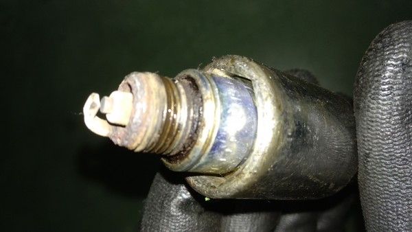

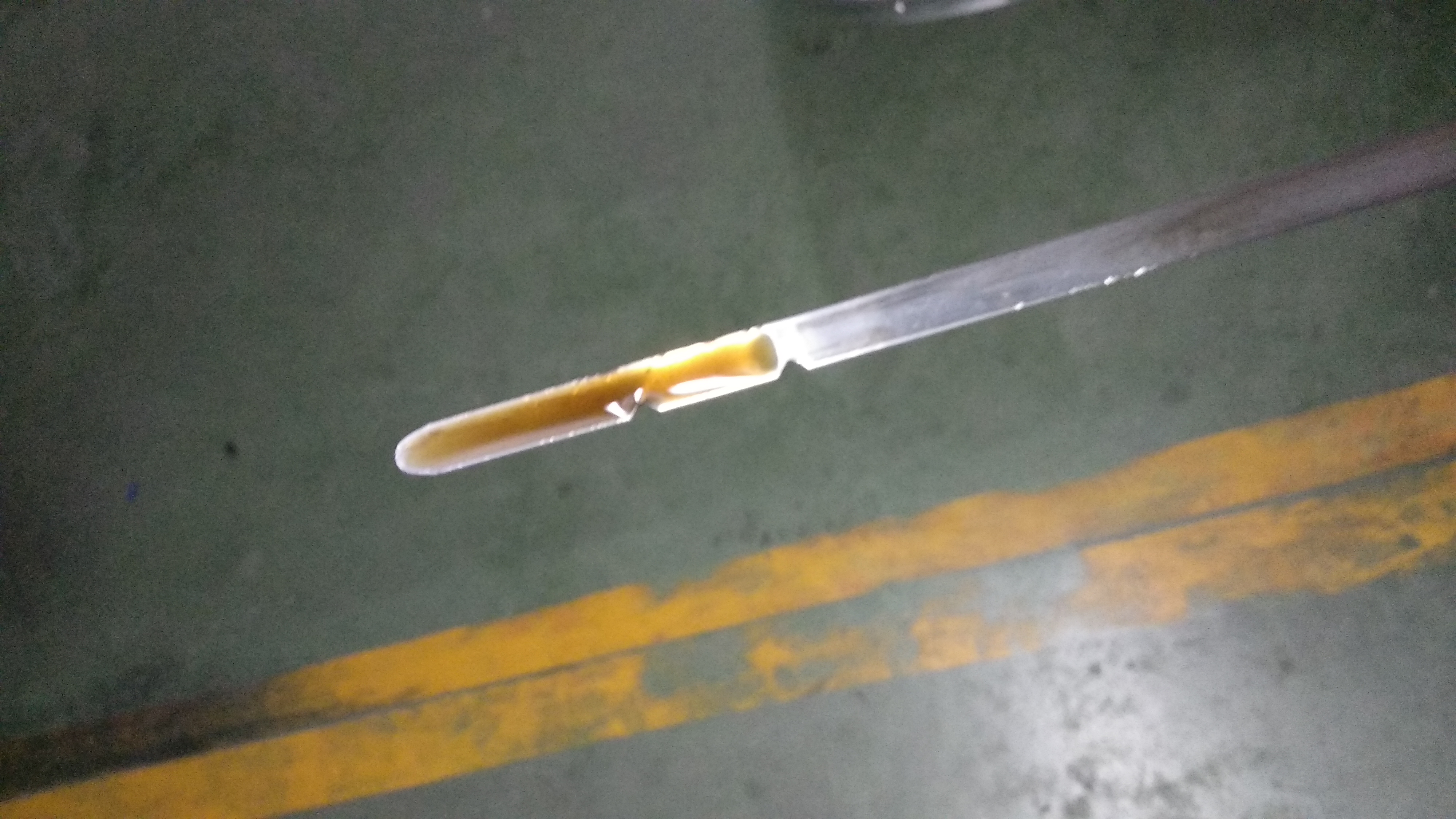

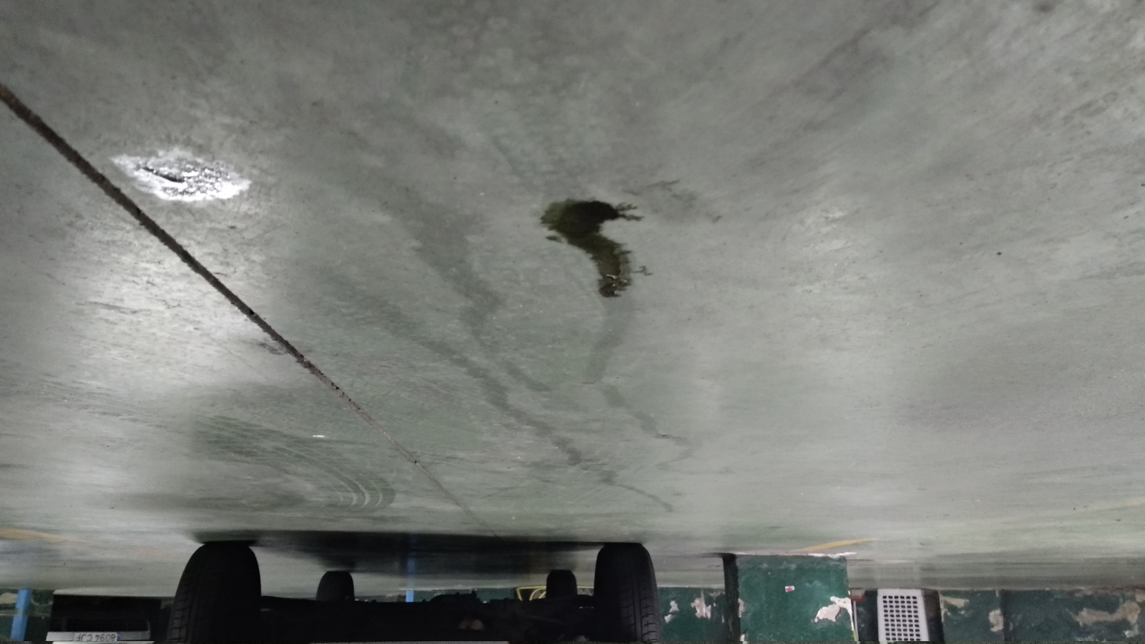

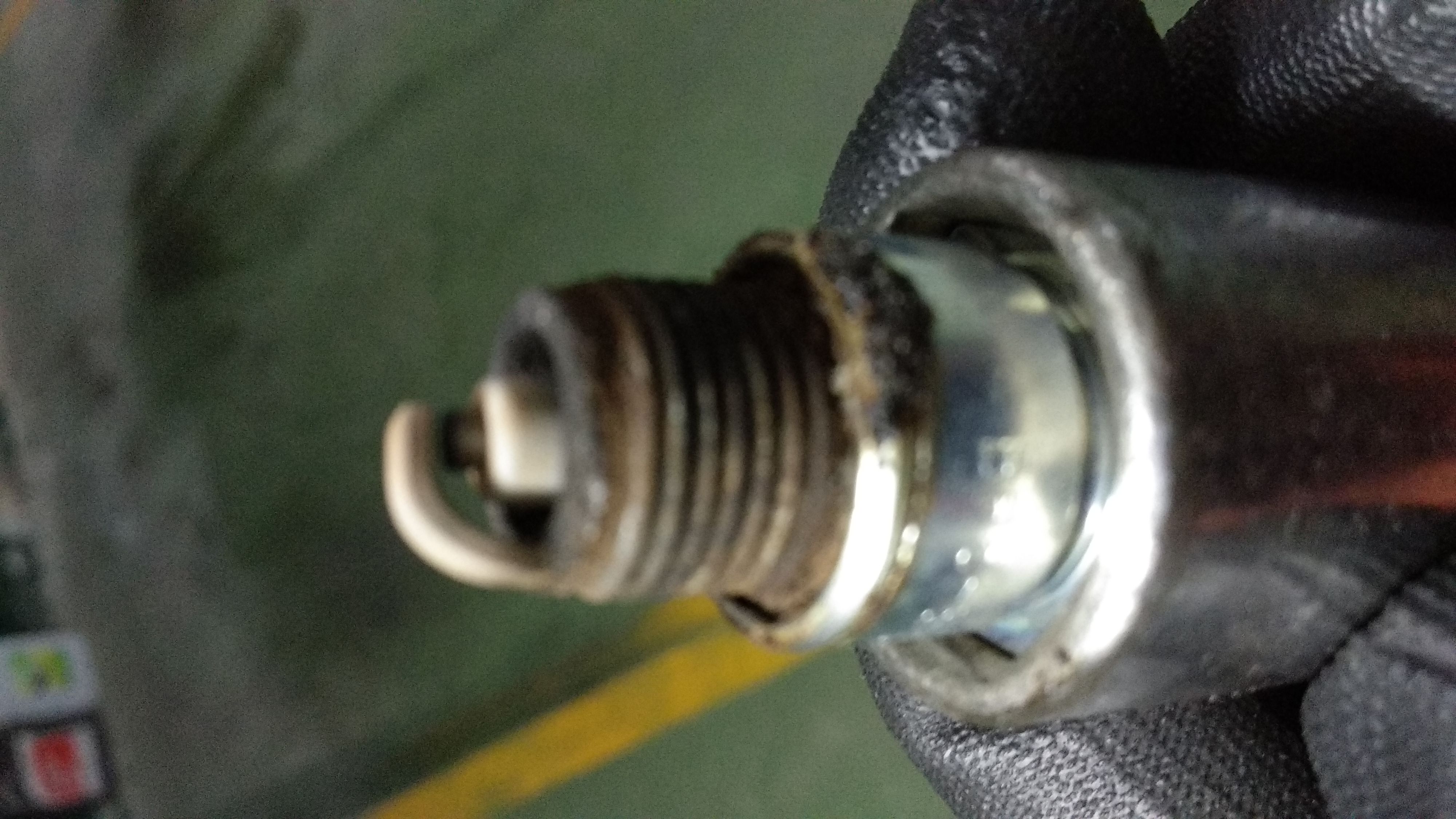

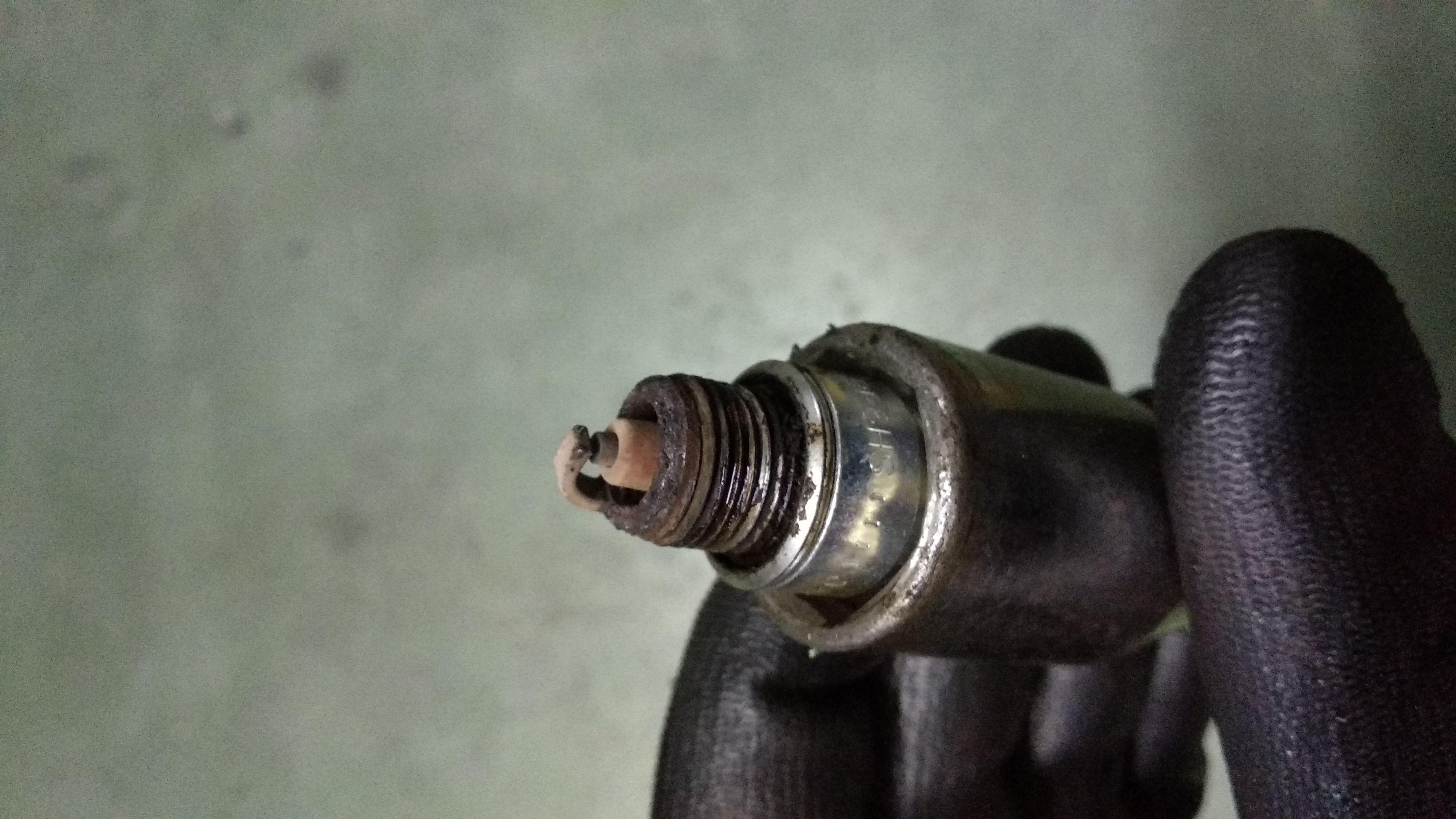

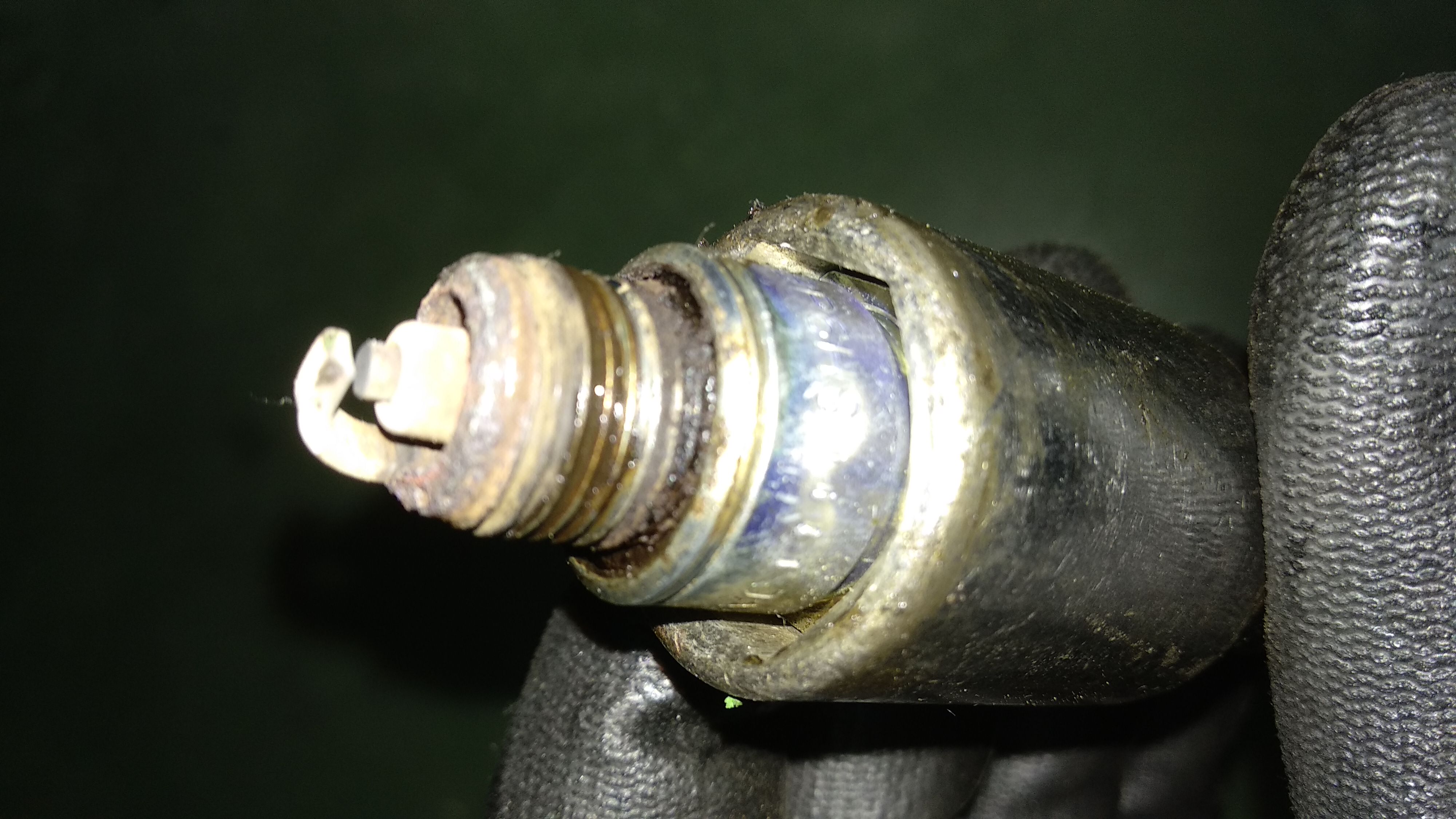

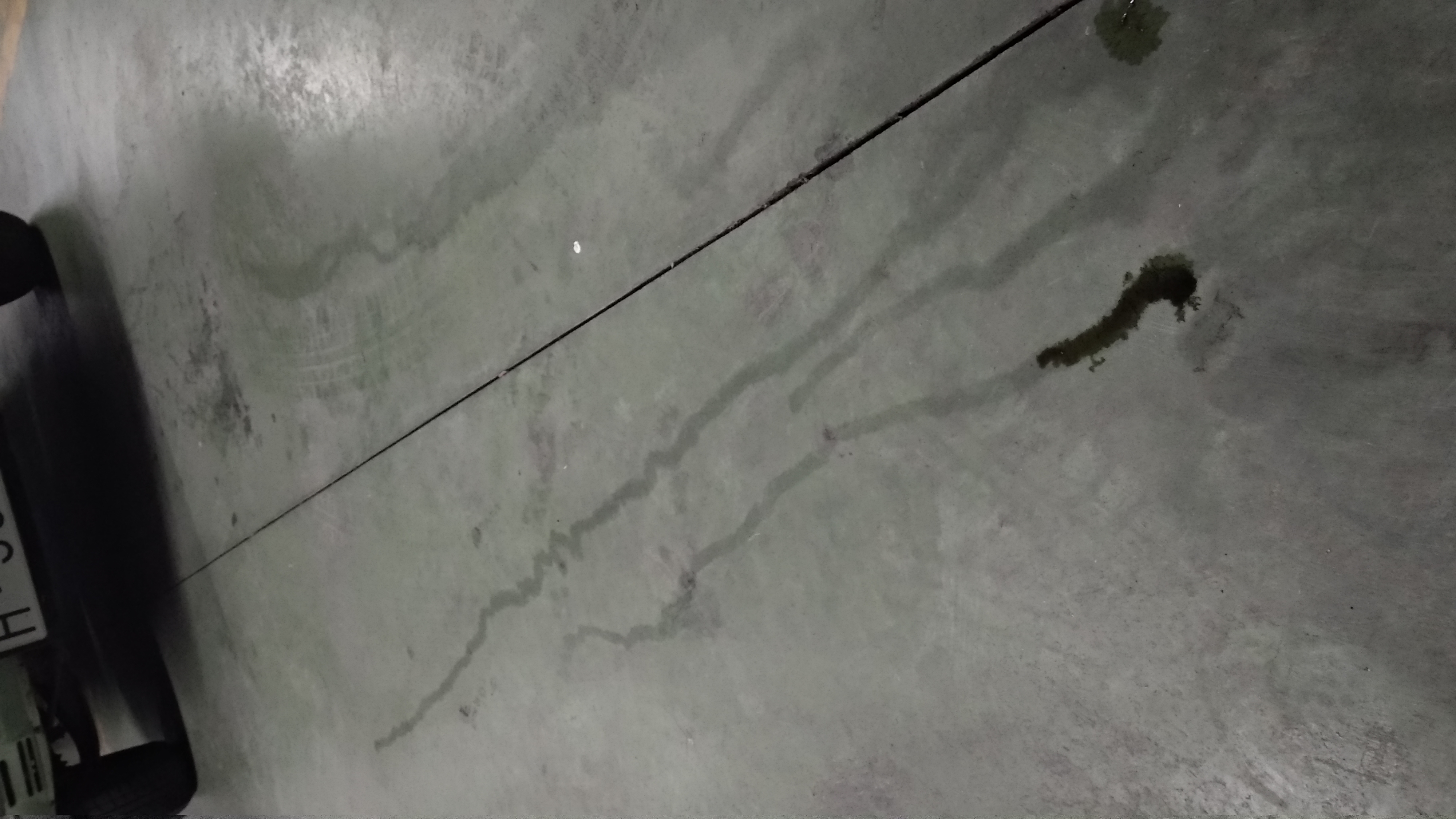

Hasta antes de verano el R12 gozaba de buena salud, con sus achaques pero bien. Era mi Scenic la que pedía o bien una inversión o bien la extrema unción. Decidí la inversión, por cariño, y así reparé el freno de mano electrico (Te odio Renault o Ruinol como he leído por ahi). La inversión seguiria con los neumaticos traseros , mas tarde el tapizado del techo caído y por ultimo algunos retoques de chapa, con esto la Scenic estaría lista para unos años mas.
Pues bien amigos, el R12, "Pepito" como lo llamaba su anterior dueño, no corto ni perezoso se puso celoso.

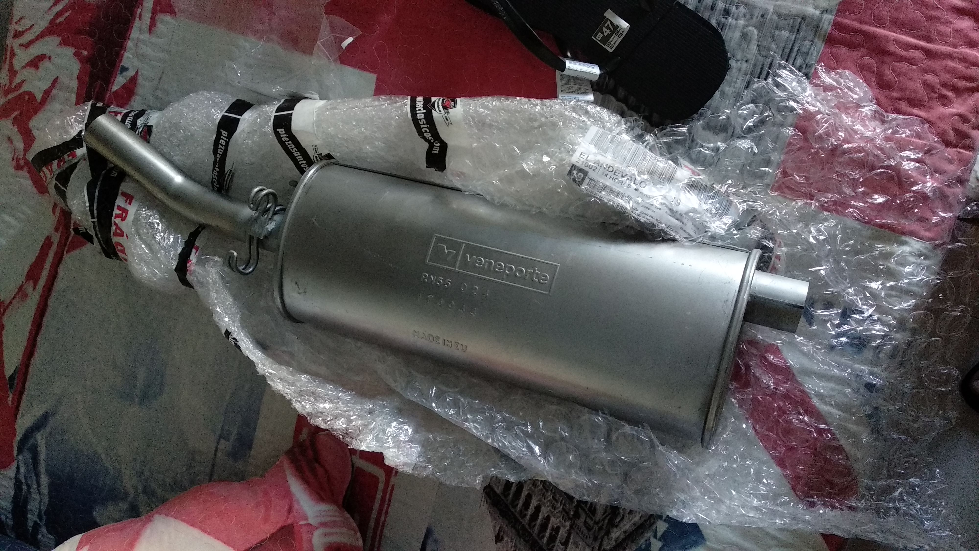

Así que nada, encargo el silencioso que se rompió... en un principio esto no afectaba a la Scenic que seguiria su recuperación...
Pero cuando me dispongo a montar el escape empiezo atar cabos...

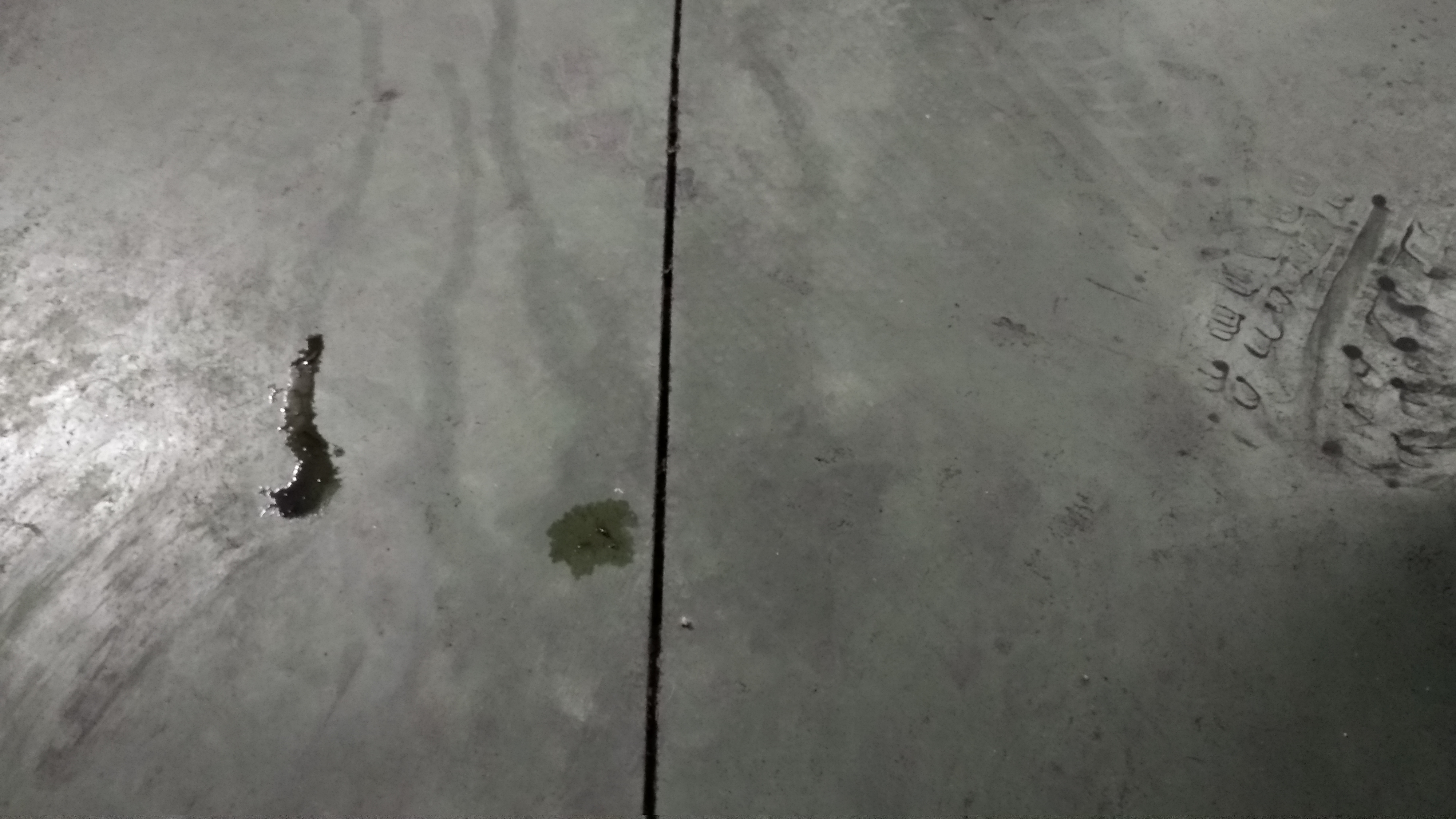

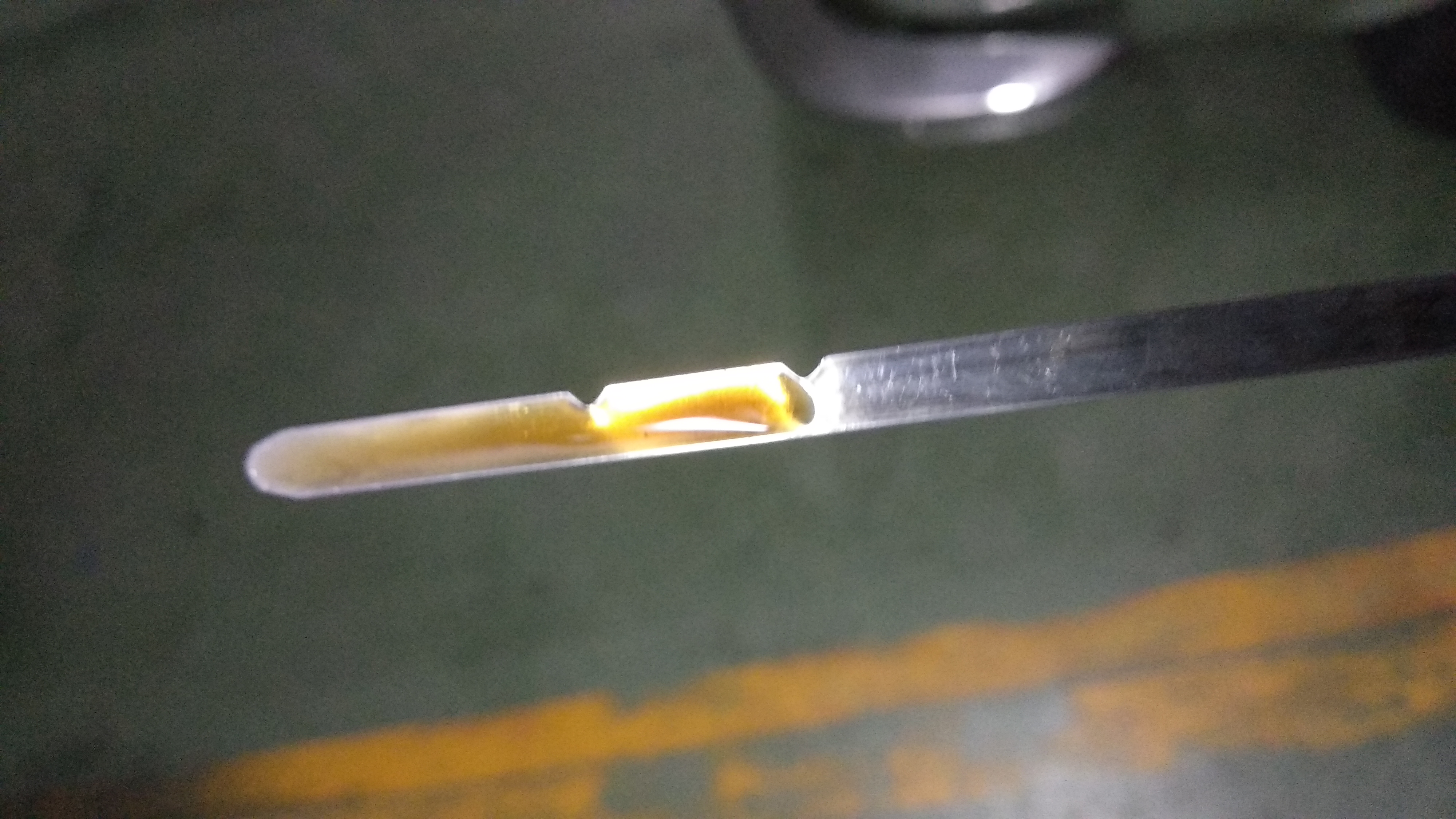

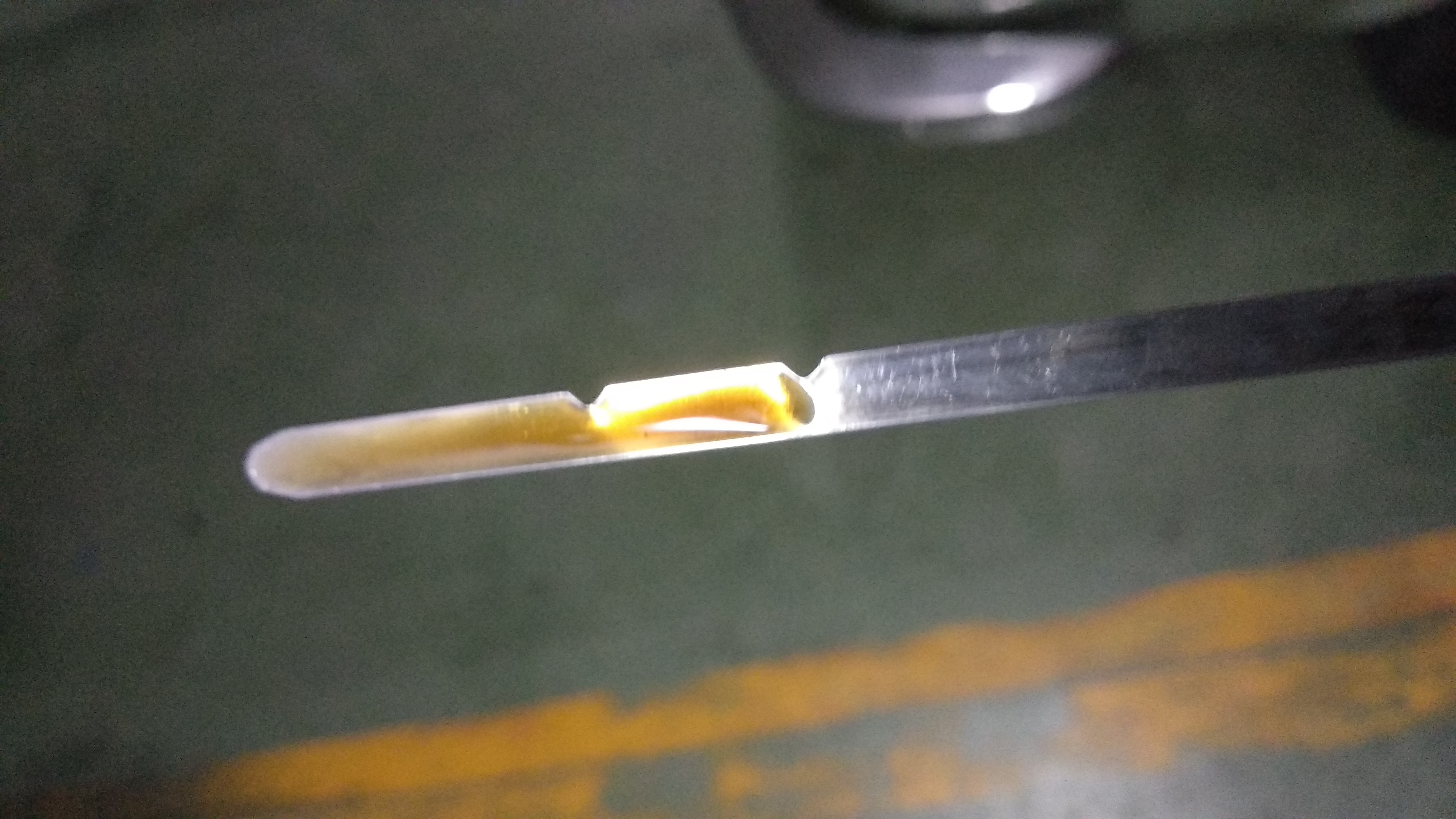

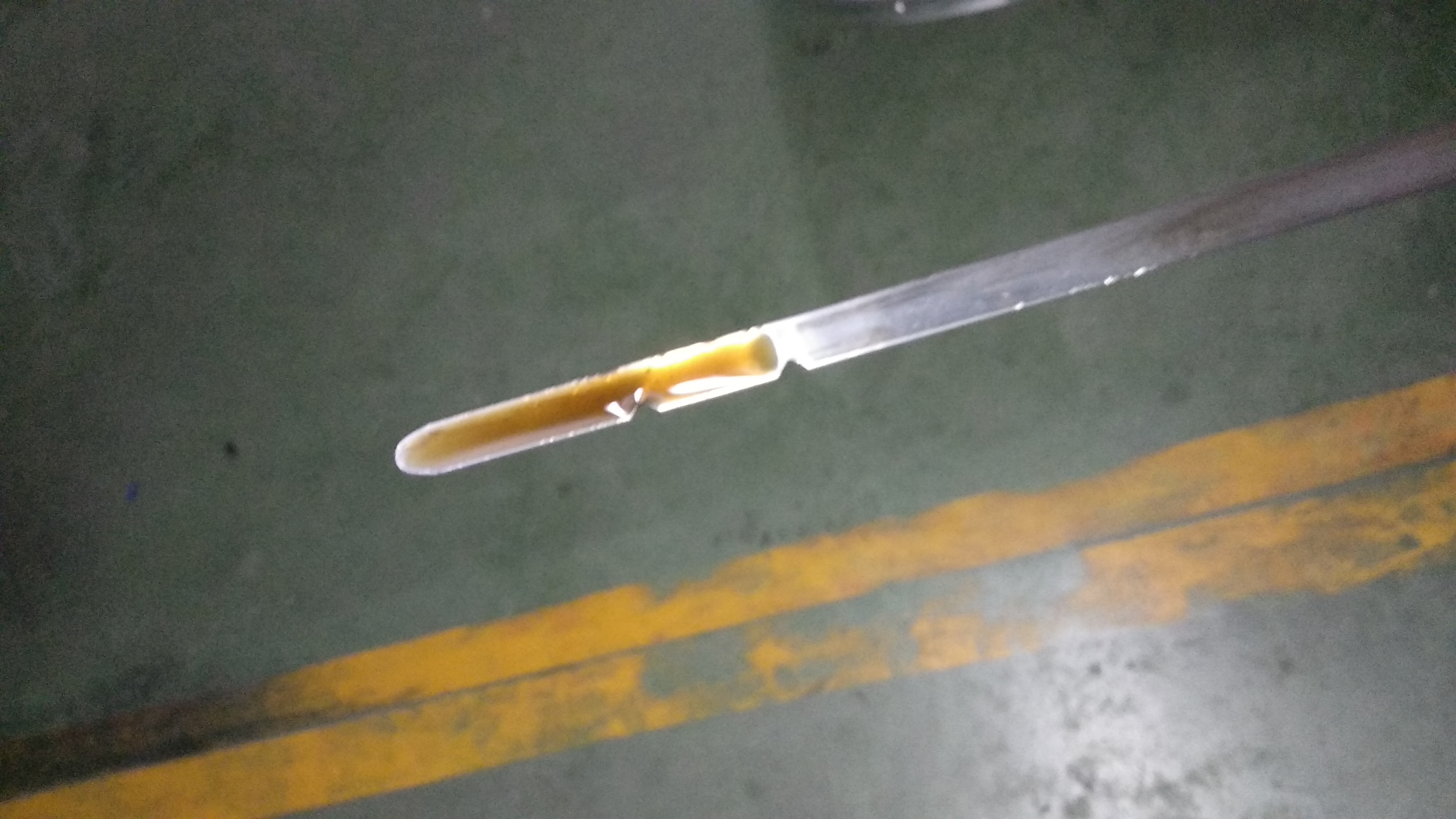

-El color marron del aceite el cual no tiene ni 500km
-Pese al gran charco de aciete que tiene debajo el coche el nivel no bajaba ni gota
-Arranque a dos cilindros y al poco se unian los otros dos rezagados...
-El nivel de anticongelante se debia reponer cada poco
-El coche se paraba a ralentí, sin avisar
-Cosa marron, (como si fuese mierda, perdon por la expresion) en el tubo de gases de la tapa de balancines.
Mis peores temores llegan a mi cabeza.

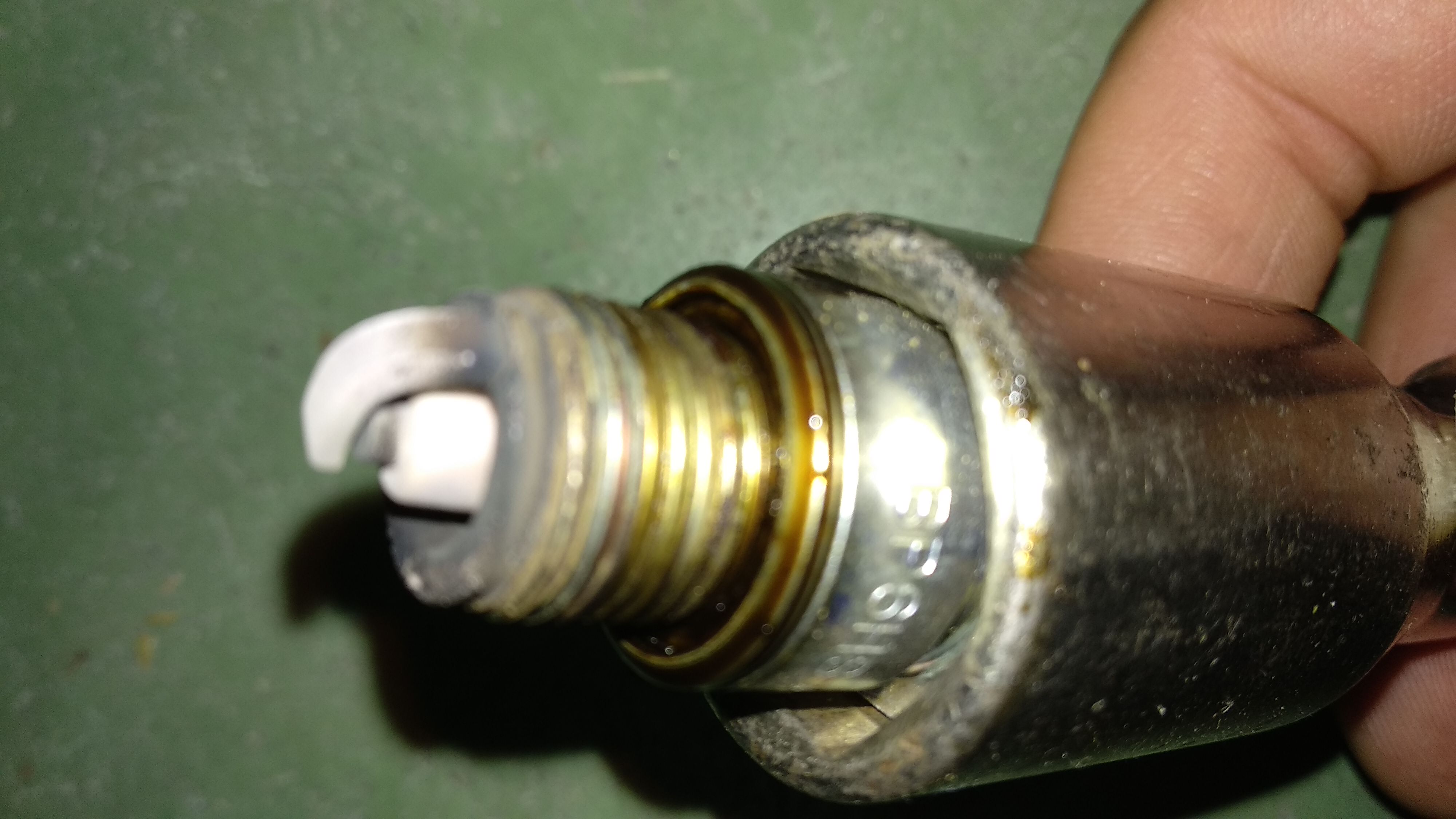

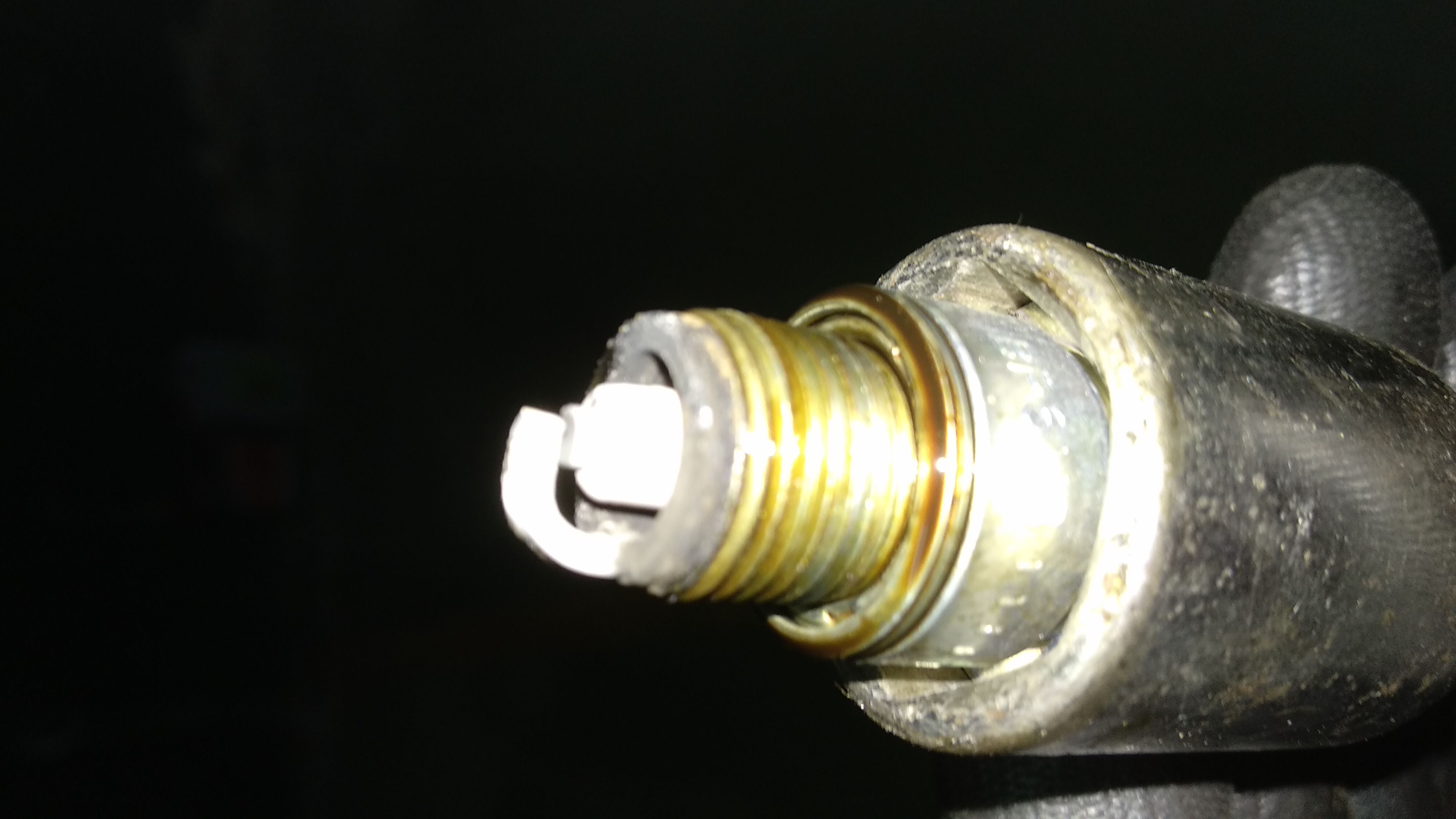

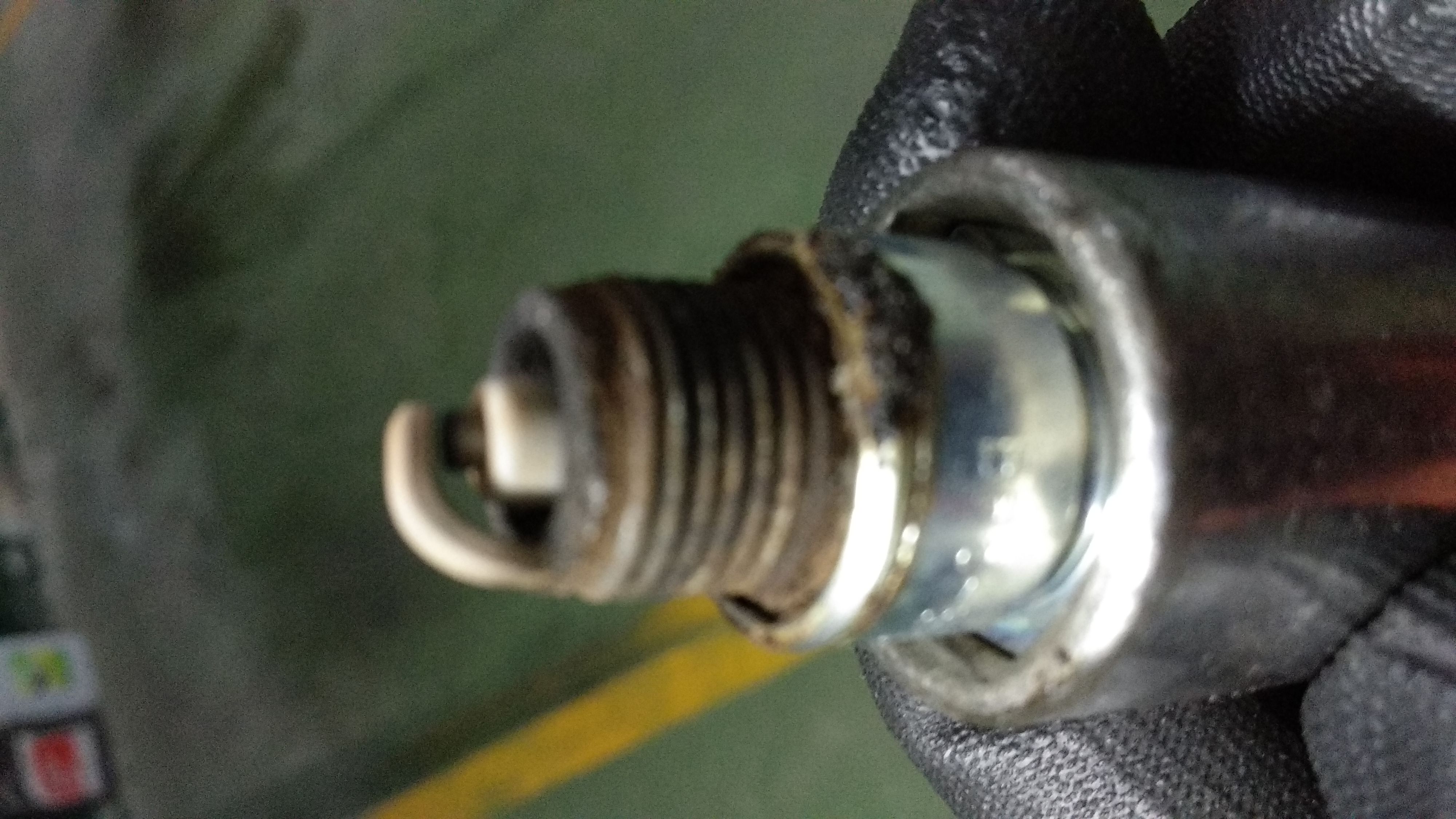

No se me ocurre otra forma de indagar mas que sacar las bujias y me encuentro que dos de ellas estan completamente oxidadas...asi que nada, es oficial, o eso creo, la junta de culata esta frita y en el aceite hay anticongelante.
Así amigos que me veo obligado a subir la inversión inicial y destinarla a otro fin...la culata del R12.
Asi que ahi esta, en el garaje, dormido placido esperando su visita al taller. Ni me planteo repararlo yo...
Terminaria desmontado en milanuncios rezando : Se vende por cambio de proyecto.
Todo esto me llevo a una crisis de clásicos...merece la pena? He tirado el dinero? Merece la pena reparar? (No lo se, pero voy a repararlo) Me he planteado venderlo...a quien? Por cuanto? 200€...he invertido ya demasiado , de perdidos al rio...
Eso si, una vez reparado, si queda bien que seguro que si...pienso sacarlo de su comodidad y usarlo de coche de diario, ya esta bien de ser el señorito... bueno, de muestra dejo las fotos, juzguen ustedes mismos...
¿Durara tanto como lo cuide?

El silencioso del 12 me ha costado 55€, no voy a buscar cuánto vale el de la Scenic a ver si me voy asustar jajaja
- Mensajes: 3533
Re: Imprevistos
Es cosa de buscar por ahi. Yo compre un fonos en recambios endado por algo menos, pero 55 tampoco es descabellado.

Parece ser que efectivamente pasa anticongelante al aceite. Pero el coche se ha llevado algun calenton fuerte?
Porque si no ha sido asi, es probable que la culata este bien y no haya que planificarla.
Si que habria que comprobarla en el caso de que veas que la junta estuviese en buen estado, por si tuviese algun poro.
Desmontar la culata no es complicado. Hay que ir qutando algunas cosillas que hay por la zona que molestan un poco y vaciar aceites y liquidos refrigerantes.
Yo compre una culata nueva a estrenar por 120 € hace ya un tiempo, por si la necesito alguna vez.
Ahora tengo un par de culatas usadas de un 12 TS que estan bien pero que me sobran y tendre que vender.
La junta de culata no es cara. Yo tengo alguna y las mias son mas baratas, jejeje.
En fin, que eso que te ha pasado fastidia bastante, pero en un R12 es algo perfectamente subsanable por muy poco dinero, y que ademas te aseguro que con un poco de ayuda hasta podrias hacertelo tu mismo, sin mas.
Para poner la culata de nuevo necesitas junta nueva, tornillos nuevos, una dinamometrica y tener los valores de apriete y el orden de apriete de los tornillos.
Aunque lo tuvieses que llevar al taller, la factura estimo que seria infinitamente menor que tener que hacerle lo mismo a la scenic, solo ya por la mano de obra que lleva de diferencia.
