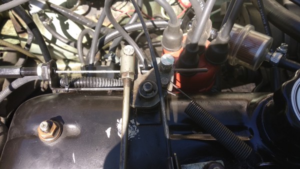

Buenas tardes y Feliz Semana Santa.
Llevaba unos días notando el coche raro, toqueteando el ralentí y maldiciendo al que me lo vendió.
Cuando tras salir de la autovía y reducir el coche se ha quedao a 6000 rpm.
Tras un diagnóstico rápido me he dado cuenta que el cable del acelerador estaba desilachado y se queda cogido dentro de la funda, haciendo el coche inconducible.
Total...creo que no es difícil cambiarlo pero mes surgen dos dudas:
1)Cuánto mide el mío? De dónde a donde lo mido?
2) Todos los que he visto terminan como en una varilla rígida y el mío termina en un tetón bloqueado con dos tuercas...cómo se monta eso?
Un saludo y gracias!
No sé si se aprecia como llega el cable.

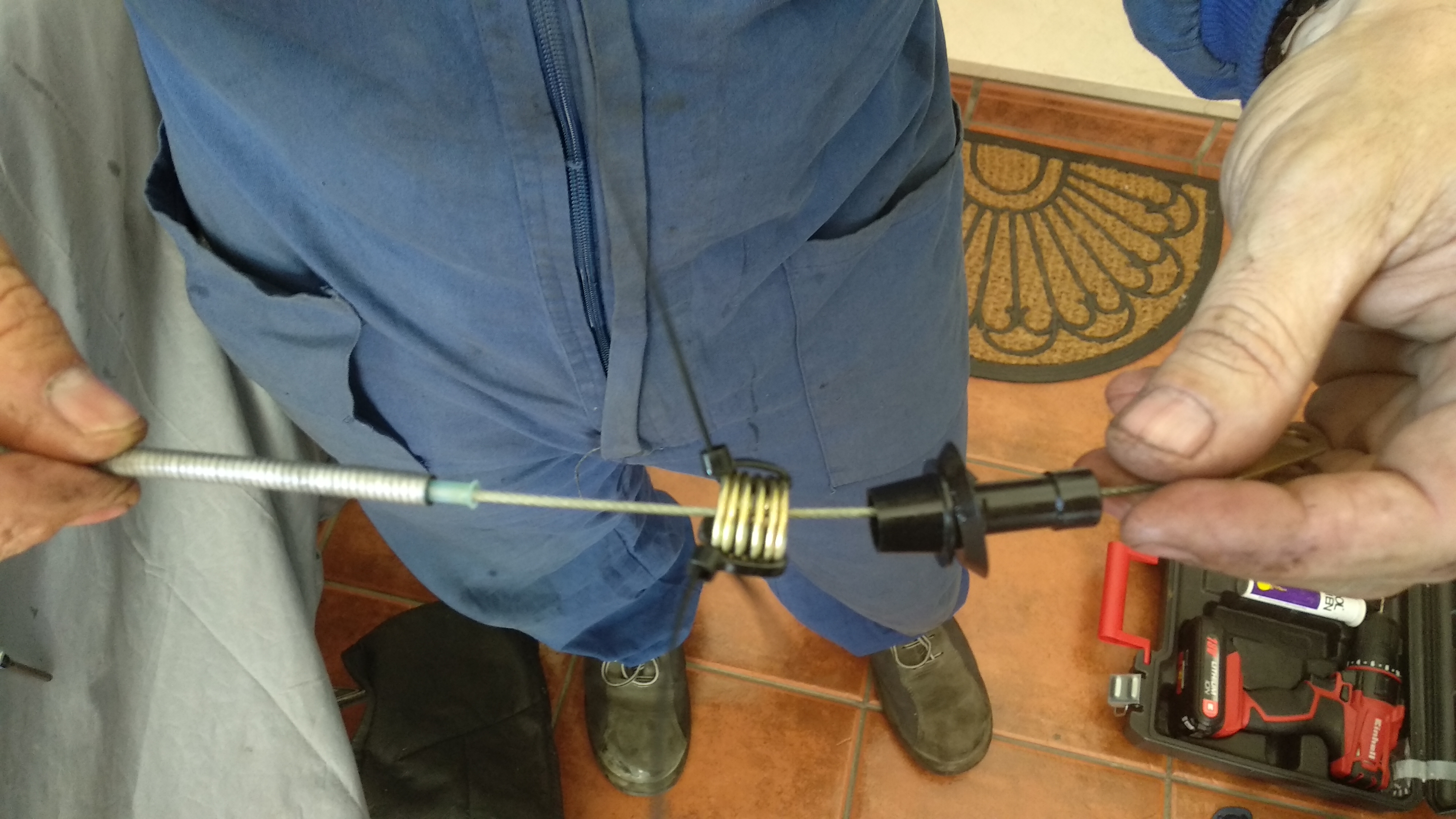

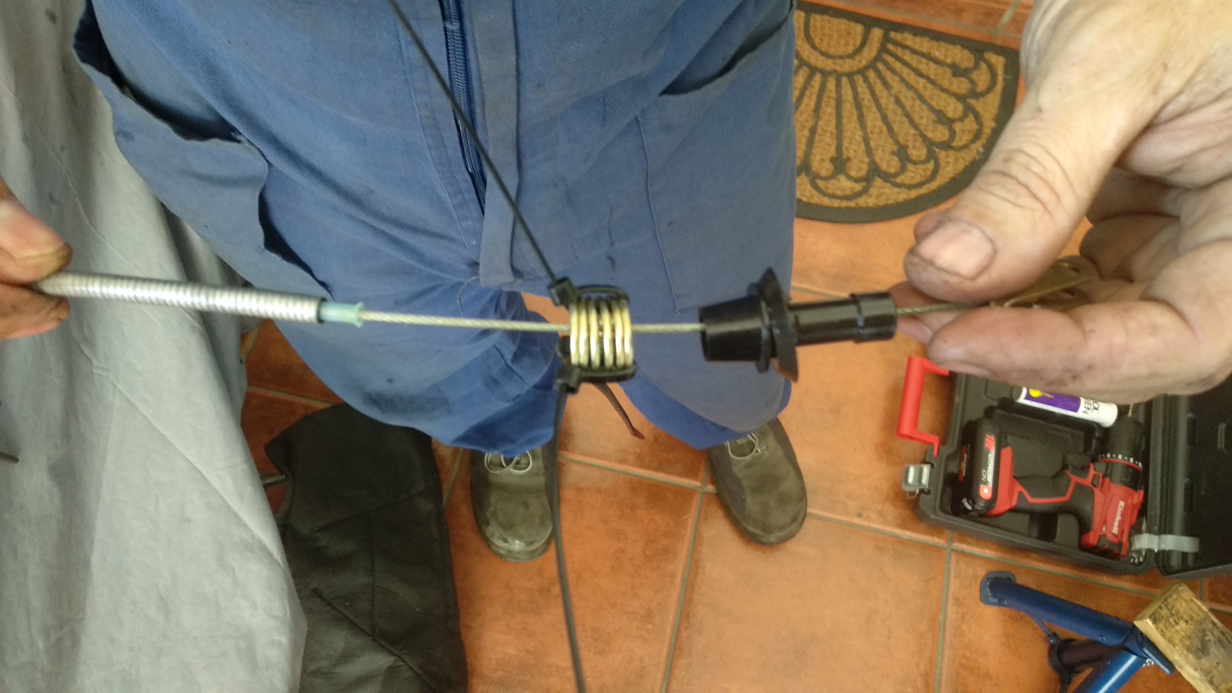

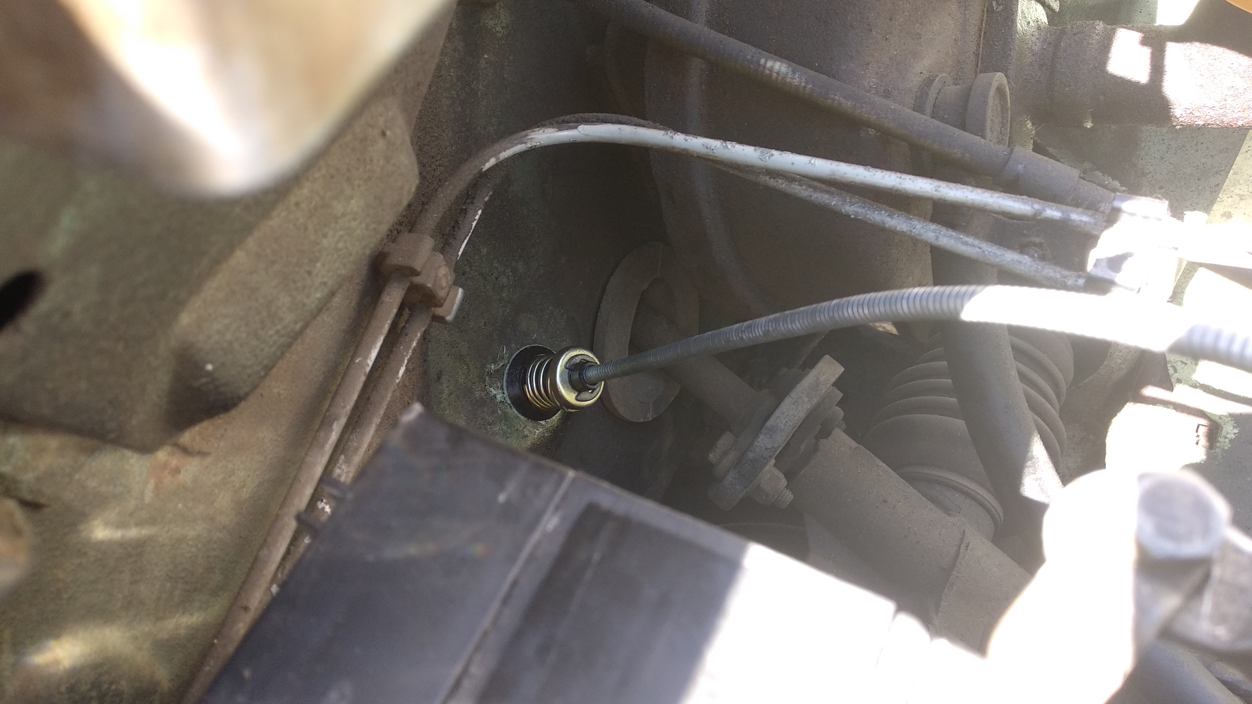

Mensaje: # 82117Mensaje TheBigMen
02 Jun 2019 22:05
Finalmente y pese a funcionar bien el apaño , me convencieron para poner el cable original.
Hubo que reparar la pieza donde queda prisionero el cable, labor realizada por Villamil, un autentico manitas.
Nos encontramos con la dificultad de montar el nuevo prensando el muelle a mano pero pronto se nos ocurrio la idea de prensarlo con bridas y luego retirarlas. El muelle tiene tanta fuerza que una ves instalado y cortadas las bridas ha sido imposible retirar las bridas asi que iran pisadas por le muelle hasta nueva rotura, que espero que ocurra dentro de mucho tiempo. -drinks
