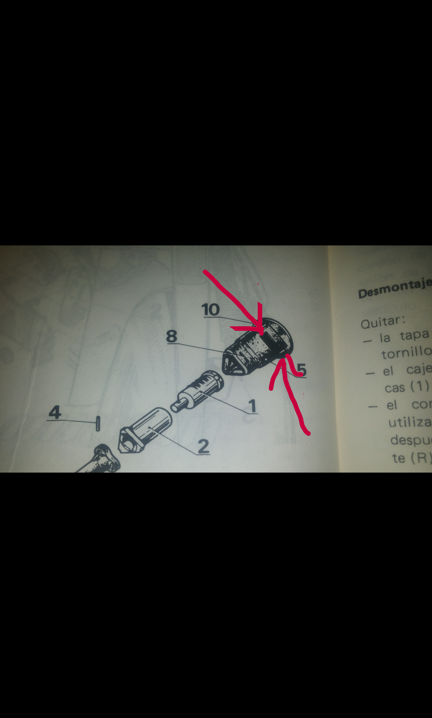

A ver....una manita para poder quitar el bombin de cerradura del maletero del ranchera.
Por mas que lo miro, no doy con ello.
El caso es que esta mal montado y la cerradura no esta puesta de forma vertical.
Desmonté toda la cerradura interior y di tension al muelle que tensa la pletina para que cerrase de forma correcta, desmonte el asa, y solo quedaba el bombin, pero no vi manera de poder extraerlo.
Suponia que llevaria una chaveta que lo fijase a modo de pasador o algo asi, pero solo veo un tocho de plastico en forma triangular y un pirulo que sobresale cuando pulsas el bombin.
Y como no hay sitio donde meter mano, incluso habiendo desmontado el guarnecido del porton....pues eso.
Toda opinion sobre el tema sera muy bien bienvenida para ver si lo termino.

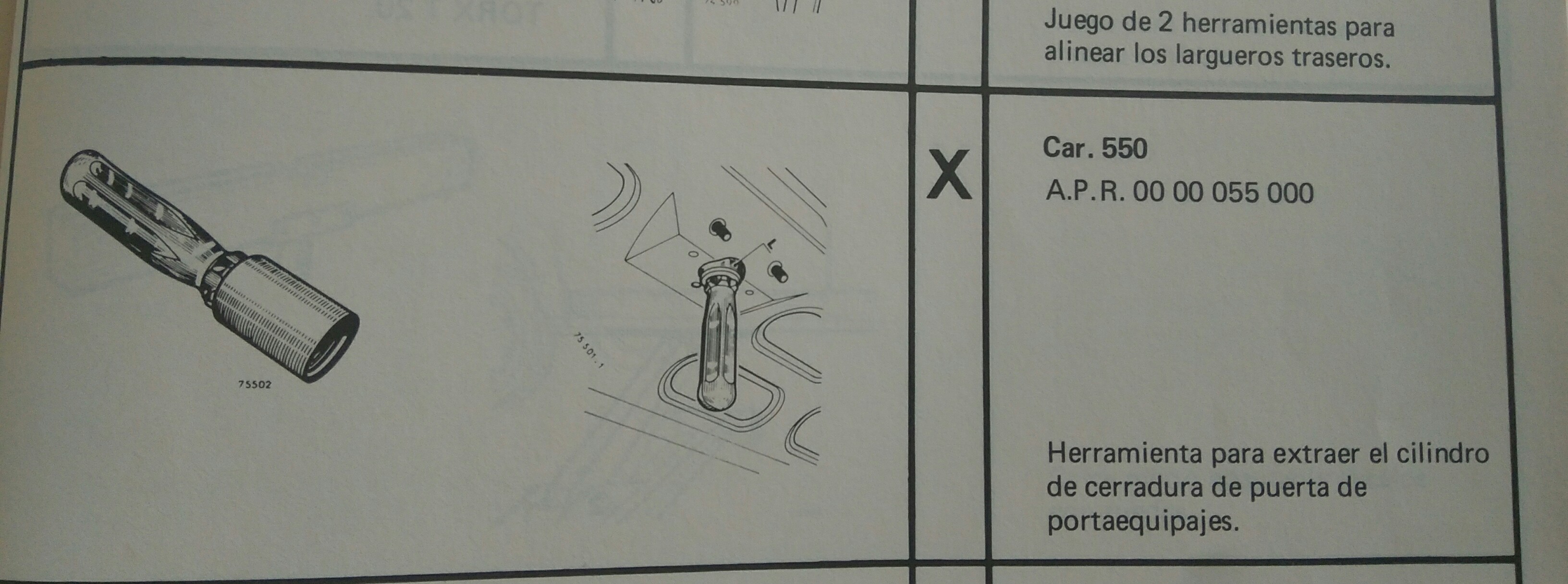

Teóricamente se desmonta con este útil:

Acabaramos....
Parece un destornillador de cazoleta.
Ira a rosca?

Es un tubo liso y al meterlo presiona los espolones que retienen el bombín.
En el Berlina se usa así y en el manual también indica su uso para el portón del Familiar.

Hace unas semanas desmonté yo la mia porque se quedaba atascada. No se si es igual el ranchera al berlina pero por lo que describes creo que si. Debes presionar 3 espolones de plástico que van en los vertices del triangulo justo contra la chapa del portón.

Hummm, siii, eso ya lo va dejando algo mas claro.
Eso viene en el manual de taller?
