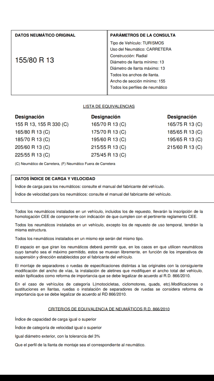

Somos varios los que llevamos la 165/70-13 y es equivalente, pasa itv perfectamente.
Diámetro del neumático original: 578 mm.
Diámetro del neumático a comparar: 562 mm.
Variación en el diámetro: -2,77 %

Aquí tienes la lista de equivalentes

Segun que comparador de equivalencias que utilices en internet, te da que es equivalente o no.
Ese documento que has puesto, no es nuevo, creo que lo pusisteis incluso con un sello de una ITV asturiana, y es en el que me voy a basar para enseñar al operario en el caso de que me ponga algun tipo de traba.
Pero insisto en el detalle que aun no me ha podido aclarar nadie. Un neumatico con perfil standar se le supone que el perfil es el 82% de su anchura, no un 80.
En mi documentacion viene como neumaticos opcionales homologados el 155/80-13
La equivalencia no se puede aplicar sobre el neumatico opcional homologado sino sobre el neumatico original, aunque en la ficha no aparece la medida de este ultimo....
El caso es que si calculo la diferencia entre el 155 con perfil 82 y el 165 con perfil 70, me paso del 3%

No, me refiero a la de perfil normal, alargan un poco el desarrollo pero pasan la ITV porque entran dentro del margen del 3% (en más o en menos): en la hoja que has puesto, también aparece como equivalente la que yo digo: 165/80-13.Vin Diesel escribió: ↑01 Feb 2019 23:25La medida equivalente es 165/70-13 supongo que es la que has querido decir.
Las 165/70-13 equivaldrían a las 145/80-13 en desarrollo y altura, para mi uso y gusto algo cortas para el R12, de desarrollo porque yo utilizo el coche mucho en carreteras y autopistas llanas a buena marcha. Por eso Telémaco dice que vá a gusto con esa medida ya que para su coche y su 5ª marcha y las carreteras del norte de España, irá al pelo. Además, con esas ruedas de perfil 70, el error del velocímetro se notará a la baja (mejor de cara a evitar multas de radares, pero falseará al alza los consumos reales de litros por km)
