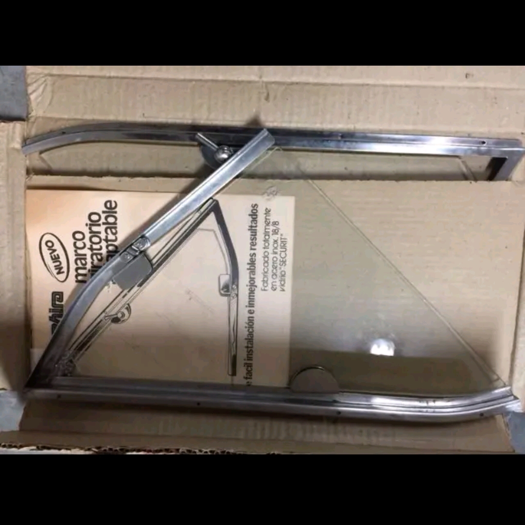

Tengo apalabradas unas ventanillas triangulares para poner al 12... Pero el tema está que después no sé qué cristal poner..... Necesito saber si habrá alguno compatible o se tendrá que intentar hacer nuevo....

Aun ayer vi en milanuncios un 12 que los lleva montados. A ver si lo busco, igual llamando al propietario puede aclararte la duda.
Manera tiene que haberla de ponerlos, eso está claro.

Tengo una duda.
Si cortas el cristal original, ¿Qué pasa con la guía? Porque se ve que ese suplemento no lleva guía.

El triangulo se queda fijo y el que baja ñe habrá que poner una guía o un tope para que no baje del todo y se descuelga hacia adelante. Imagino que irá así el tema.JuanSportCoupe escribió: ↑02 Ene 2019 13:14 Tengo una duda.

El cristal no se puede cortar ya que está templado q es lo q hace q se rompa en mil cachos ..... Y si yo también vi q falta una guia.. . Es una movida buena.

Esos triángulos los ví anunciados en Wallapop y mira que le dí vueltas a cómo se montarían, pero nada, lo dí por imposible...
Ya contarás...

Yo los tengo. Le he dado mil vueltas a ver si los pongo y como lo hago.
Encajan perfectos en el angulo donde tienen que ir colocados y creo que deben ir remachados al montante de puerta.
Pero no sustituyen al cristal original. Van superpuestos por fuera.
La historia es que para que la ventanilla sea operativa, tienen que estar plegados y paralelos al cristal de origen.
Una vez que la ventanilla ha sido bajada completamente, el triangulo haria las veces de derivabrisas para desviar el viento, pero sin plegarlo de nuevo, no podriais subir el ventano.
Y yo veo otra pega, y es que al pivotar el triangulo, tropieza con el retrovisor.....

Telemaco estás seguro de como dices?? Me suena raro. Yo pienso q tendrá q ser q se abra el triángulo con el otro cristal arriba como todos los q tienen triángulos no??

No voy a decir al 100%, pero no hay mas cera que la que arde......
Para que funcione como dices, deberia ser al estilo de los seat. La ventanilla tendria que llevar un cristal rectangular, la ventana una guia y el triangulo deberia estar en un marco metalico completo.
Esto es para que cuando bajes las ventanillas, puedas desviar el viento y que no entre creando turbulencias en el habitaculo, me temo....

Hace muchos años, por aquí hubo un R-12 cuyo dueño le puso unos triángulos de esos. No sé como irían montados pero lo que sí puedo asegurar es que iban superpuestos y era imposible girarlos si no se bajaba del todo la ventanilla. Bajada del todo, sí podían abatirse para cumplir su función.
Sobre este tema no sé si os habréis fijado en un vídeo que colgó Vin Diesel titulado "40 aniversario Renault 12" en el que se puede ver que los primeros R-12 argentinos llevaban estas ventanillas triangulares independientes de las ventanas laterales (al estilo del Seat 124 ó 127) y eran completamente operativos aun con la ventana subida del todo.
