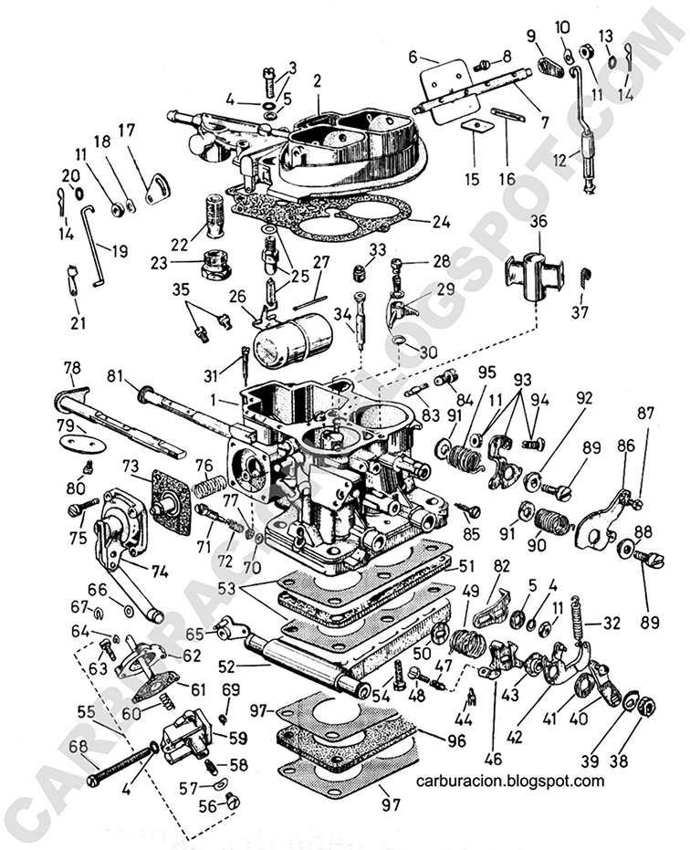

Yo también he empezado a desmontar este fin de semana el carburador de mi R12 S (Weber 32 DIRE), así que en los próximos días me meteré de lleno con él para desmontarlo y limpiarlo.
Al igual que tú en estos días he comprado del kit de reparación y me vienen unas arandelas iguales a las que has fotografiado. Aún no sé donde van colocadas, y al ver tu post me ha surgido la misma duda, así que en el momento en que averigüe cuál es su finalidad y dónde van alojadas te informo. O si lo averiguas tú antes, te agradecería que lo compartieses por el foro.
Te agradecería igualmente, si pudieras poner alguna de la información que has recopilado del carburador, a mí me vendría de maravilla.
Y aunque no sea el mismo, te paso el despiece del Weber 32 DIR (Renault 12 TS) por si te sirve de ayuda a la hora de volver a montarlo.
Saludos!

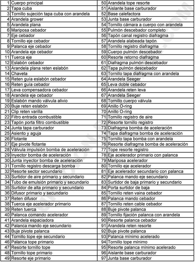

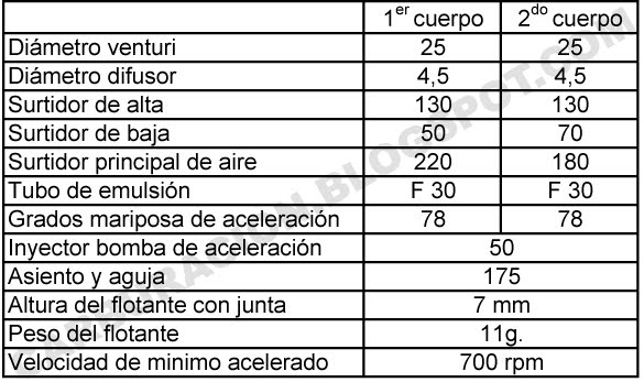

En el PR, para el tipo 1260 hay estas 3 páginas, donde no veo ni rastro de las dichosas arandelas:
Esta última página me hizo gracia, porque lleva indicados los pasos de los surtidores, tubos de emulsión, inyector... Resulta que son exactamente los que indicaron en la revista Automecánica núm. 36, de agosto del 72 (el artículo se titulaba "Cómo se soluciona la carburación del R12 S"), cuando los carburadores de los S todavía estaban dando problemas, con unos pasos distintos. Parece que los de Automecánica les hicieron el trabajo a los de la FASA! Por cierto, al final del artículo se refieren a un problema no resuelto, copio literalmente: "el constante calado del motor y tirones por ahogo" cuando se calienta demasiado el carburador, por ejemplo si te encuentras en verano en un atasco. Cosa que me resulta familiar. Prometían dar la solución en un próximo número. Si alguien tiene ese artículo, sería muy de agradecer que lo compartiera, o diera la referencia. Yo lo ando buscando...
