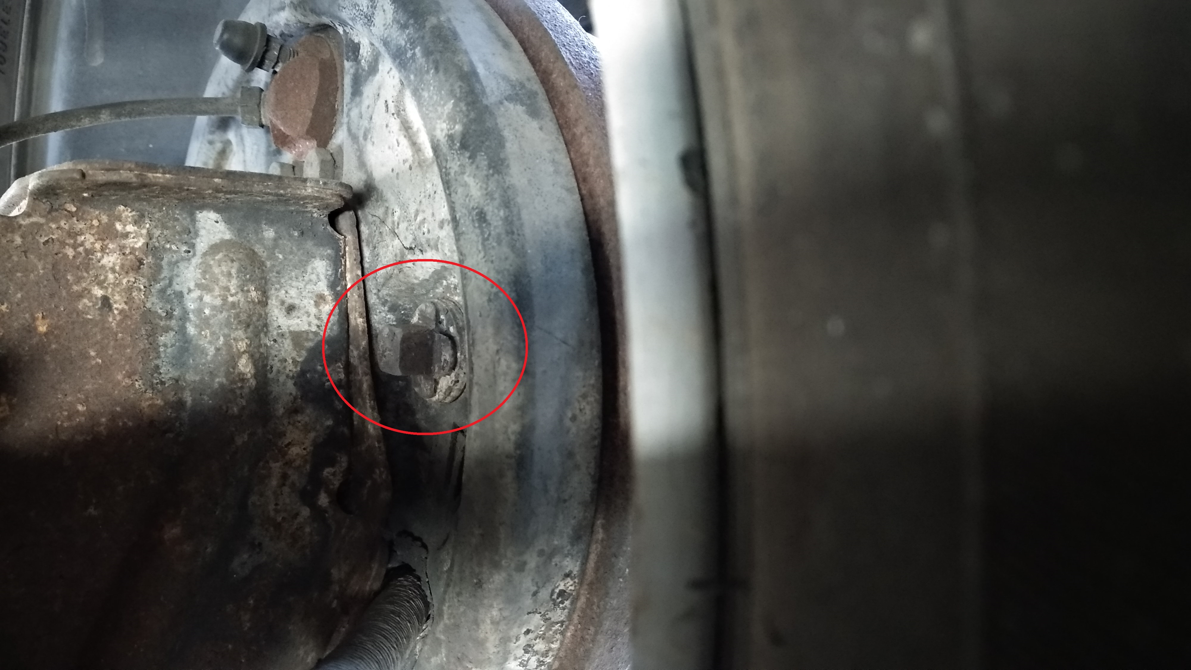

Hola compañeros.
Pues que no paso la ITV por ésto, y por las luces de freno que os cuento en el otro mensaje.
Con respecto al desequilibrio en la frenada, me frena menos la trasera izquierda.
En 2012 le cambié los dos bombines traseros y todos los latiguillos. El año pasado le cambié el líquido de frenos.
El año pasado ya pasé la ITV con defecto leve por el mismo motivo, pero ahora se ha convertido en grave.
Los bombines no pierden líquido por fuera del tambor, y el nivel en el depósito no ha bajado.
Creo recordar que cada tambor tiene un tornillo de cabeza cuadrada que sirve para aproximar las zapatas. Adjunto foto.
Puede que con apretar un poco ese tornillo sea suficiente?
Si fuera así, cuál sería el procedimiento a seguir para que queden bien equilibradas las frenadas de las dos ruedas?
Tengo dos meses para solucionarlo, jeje -grin

También pienso que es cuestión de aproximar zapatas.
Si lo haces tu mismo, es cuestión dé tacto.Lo ideal, sería hacer las dos ruedas a la vez, levantando el coche por el puente. Aproximas, hasta que se frene la rueda y sueltas un poco. Así, hasta que te queden las dos rozando con las zapatas, sin llegar a bloquear.

Gracias Pablo.
Será lo que haga.
Si alguien tiene otra idea agradezco consejos, jeje.

Esta es la forma mejor y más correcta, cosa que ni todos los usuarios ni todos los talleres están dispuestos a realizar punto por punto.
Yo, por mi parte, aprovecharía este momento de tener el coche en el aire para cambiar el líquido de freno, cosa que hay que hacer cada dos o tres años
1/ Calzar el coche, subir el eje trasero de manera que las dos ruedas queden al aire, pero el peso del coche quede encima del eje, es decir, no poner las borriquetas en la carrocería, sino bajo el eje trasero para que el limitador de presión del eje trasero continúe haciendo su función
2/ Destensar el cable del freno de mano
3/ Comprobar que las dos ruedas traseras giran libremente y por igual, si alguna se queda ligeramente frenada hay que averiguar el motivo antes de seguir
4/ Con la llave adecuada (ojo a las llaves fijas que dejan el cuadradillo redondo...) proceder a mover un poco los cuatro cuadradillos, con el fin de que si uno de ellos no se mueve o está muy suelto, hay que proceder a subsanarlo
5/ Cada cuadradillo para aproximar hay que moverlo "hacia abajo", es decir, en la rueda trasera DERECHA, el que está mas cerca del parachoques hay que girarlo en sentido "apriete" a derechas, y el otro en sentido "desapriete" a izquierdas. Evidentemente hay que cambiar el sentido en la rueda izquierda: el que está más cerca del parachoques hay que girarlo "en desapriete" a izquierdas...
6/ Se empieza en una rueda: hay que girar cada cuadradillo un poco hasta que notamos que la zapata roza levemente con el tambor, proceder entonces con el otro cuadradillo para dejarla igual, acabado esto dar dos o tres pisotones al freno para centrar las zapatas y estar seguros que la rueda no se ha quedado frenada, o si lo hace, que tenga un muy leve rozamiento y que con la mano se pueda girar la rueda una vuelta completa
7/ La otra rueda proceder igual
8/ Acabar la operación tensando el freno de mano: con la palanca del freno a mitad del recorrido, tensar el cable hasta que las ruedas se queden frenadas y sea difícil poder dar vueltas a cada rueda, pero bajando la palanca las dos ruedas han de girar libremente o con muy poca resistencia
9/ Dar una vuelta con el coche en cercanías, para comprobar que ninguna reuda se queda frenada, y que tenemos buen tacto tanto el el pedal de freno, como cuando accionamos el freno de mano

Gracias Antonio.
Un tutorial fantástico!
Entiendo que hay dos tornillos cuadrados en cada tambor, uno por cada zapata, no?
