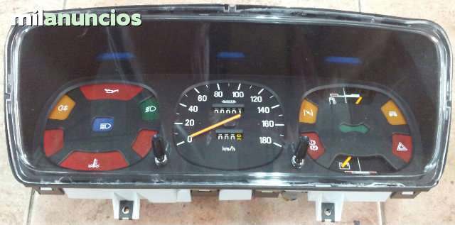

Pues eso, me gustaría cómo saber si el alternador carga correctamente.
La aguja de batería del cuadro de mandos tiene que ver con eso? Mi cuadro es como el que adjunto en la foto.
Es que se me ha descargado la batería, y no sé si es cuestión simplemente de cambiarla porque ha llegado a su fin (tiene unos 8 años o más), o puede ser debido a que el alternador no la recarga.
Cuadro R12-TL 1980
Cuadro R12-TL 1980

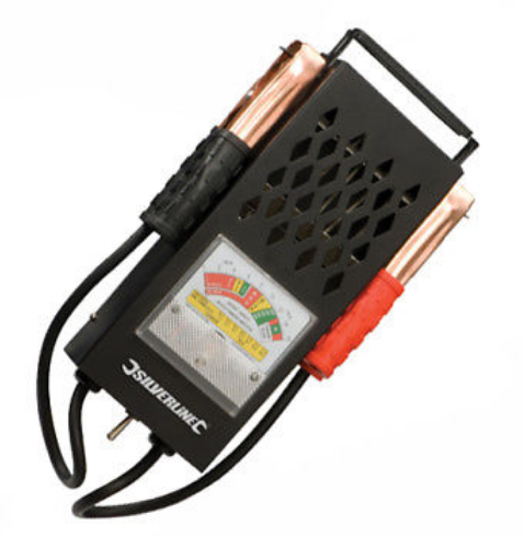

Con el medidor de carga estás fuera de dudas. Si carga bien, el indicador lo marcará. A partir de ahí, comprueba que no cargue a más de 15v. Lo ideal, es en torno a 14. Si estás por encima de los 15, seguramente estará mal el regulador y se puede fastidiar la batería.

Si te refieres a la aguja del indicador del coche, si. Lo que digo de los 14v, es lo que deberia marcar la aguja del medidor. Es el que usan los talleres para verificar estos parámetro. Es más o menos, como el de la foto

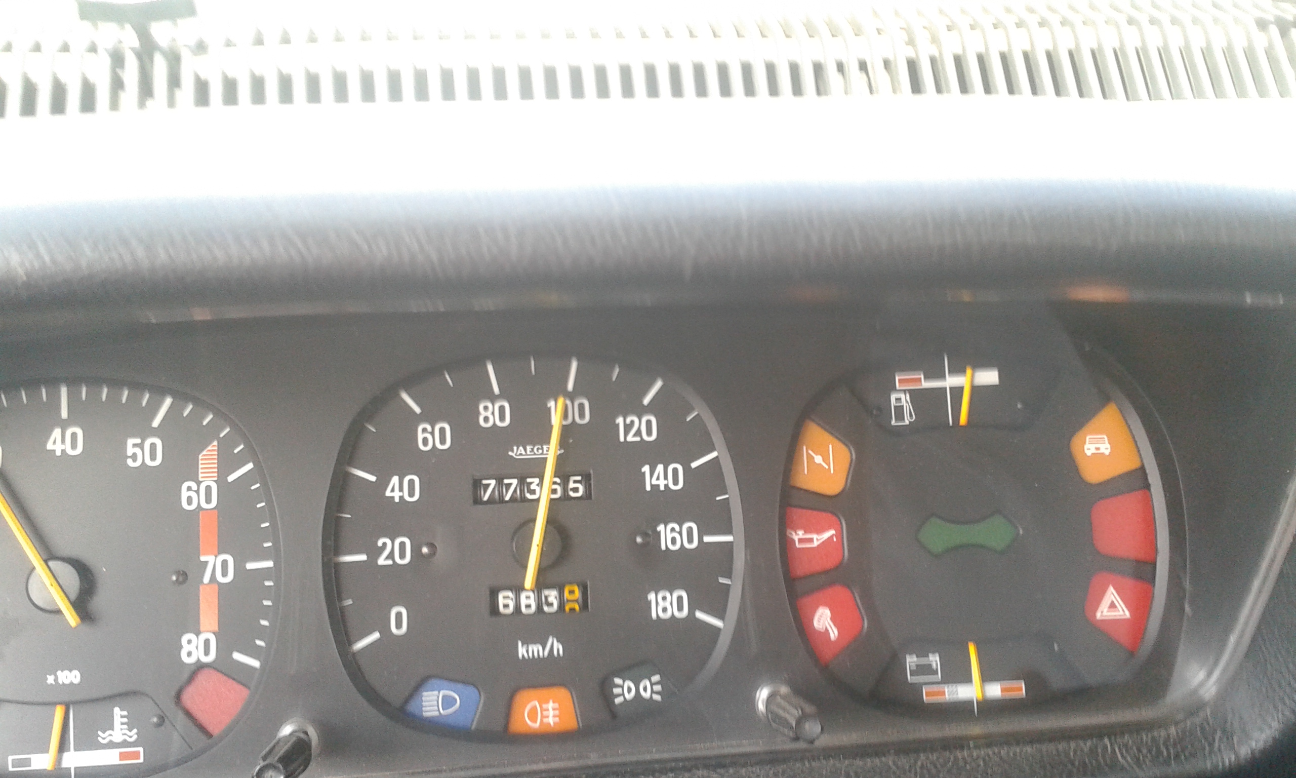

La primera prueba es sencilla: ya que nuestros coches llevan indicador de carga, algo muy poco habitual n el resto...
Con el coche en marcha, de día (sin poner luces) darse una vuelta de 10-15 minutos, la aguja del indicador de carga debe marcar de la mitad quizá un poco hacia la derecha (+) aunque si la batería está descargada puede que se quede cerca de la mitad.
Cuando llevamos al menos una hora con el coche en marcha, y siempre que la aguja haya estado en las proximidades de la mitad, parar el motor (en un sitio donde nos puedan ayudar, claro) poner las luces del coche durante 5 minutos. Pasado ese tiempo quitar las luces. Si el coche arranca es que la batería está correcta, si no arranca es que hay que cambiarla.

Más o menos así...

Un detalle más: una batería en mal estado, hace que el alternador haga cosas raras como sobrecarga ó carga incompleta, antes de echarle la culpa al regulador o alternador, es más efectivo probar con una batería que sepamos que está correcta, y en el Renault 12 con la ventaja añadida de que llevamos el indicador que es un voltímetro (no un amperímetro como muchos dicen y piensan), cosa ausente en la mayoría de los demás coches (la luz de falta de carga no detecta todas estas averías)
