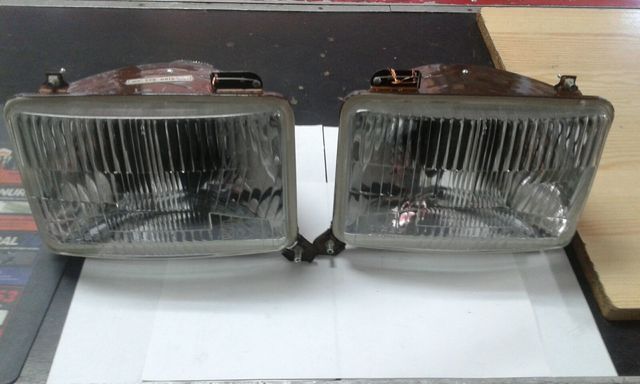

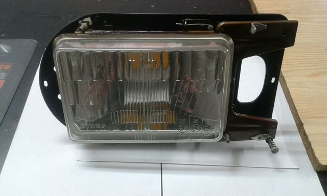

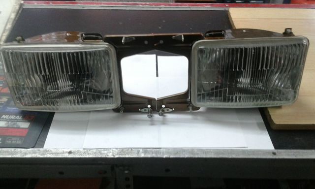

Me he decidido a cambiar las ópticas delanteras de mi Renault 12 SLE del '76 y aunque están en buen estado, noto que la luz que dan es muy pobre, así que antes de comprar unos nuevos quería salir de dudas, puesto que he visto que para el Renault 12 S se comercializaron diferentes tipos de ópticas, entre ellas aquellas unas con lámpara H1 y luego otras con lámpara H4, y entre ellas varias versiones, unas con soporte lateral para el faro auxiliar y otras sin él.
Desconozco qué tipos de faros venían en las primeras series del R12 S y cuáles se motaron en la versión del R12 SLE, de todas formas me gustaría que me recomendárais que óptica sería la más acorde con la versión de mi coche y cuáles de las dos bombillas alumbrará más si la H1 o la H4.
En cualquier caso, os adjunto fotos de los dos tipos de ópticas que he visto que hay en el mercado, para que podáis sacarme de dudas, y por otro lado, quisiera saber también si hay diferencias en las cogidas de ambos faros a la hora de instalarlos en la chapa negra que hace de soporte y en la que se monta el conjunto entero.
Hasta ahora solo he visto diferencias en los faros principales, pero quisiera saber si entre los auxiliares hay también diferencias en las cogidas y en los tipos de bombillas que usan. Al igual que también podría haberlas en el soporte negro en el que van alojados.
Os adjunto fotos para que veáis las diferencias.
Espero vuestra ayuda y conocimientos en el tema! Muchas gracias de antemano.

Tienes dos tipos de montaje.
En el primero la chapa sujeta las dos ópticas. En cambio el segundo montaje, es la óptica principal la que sujeta al de largo alcance.
No sé si era esto lo que preguntabas.

Si no desmontas las máscaras de los faros, no podrás saber qué tipo de faro es el tuyo, ya que con ellas montadas, estéticamente el coche es exactamente igual. Desmonta dichas máscaras (son sólo tres tornillos roscachapa) y enseguida verás de qué tipo se trata.
Siendo del año 76, apostaría que son los de la segunda foto.
En cuanto a las bombillas, originalmente el coche venía con bombilla europea pero durante muchos años yo he usado las halógenas H4 con unos acoples que había para la óptica de casquillo europeo, aunque esos acoples ahora te serán casi imposibles de conseguir. Pero desde hace un tiempo hay una solución muy fácil y es que hay halógenos H4 pero con el casquillo europeo ya incorporado (las que yo monto se denominan "Amolux halógena H4 especial rally). La diferencia de luz entre la europea y la H4 es ostensible.
No obstante, las ópticas de las dos primeras fotos que nos aportas están ya preparadas para H4 sin más, mientras que la última foto es de casquuillo europeo. Se distinguen en que en las preparadas para H4 sin más, el cristal es ligeramente curvo, mientras que las ópticas de casquillo europeo tienen el cristal completamente plano. En mis dos coches llevo óptica "europea" (cristal plano) pero con las bombillas halógenas que te he explicado antes.
Y no quiero contradecir a nuestro catedrático en "erredocismo aplicado" que es Don Pablo, pero el "S" sólo lleva relé para los largo alcance (los faritos pequeños rectangulares), pero para la corta (las ópticas que nos has mostrado en las fotos) no lleva relé. La instalación va directa desde el mando hasta los faros.
Efectivamente, hay gente que ha montado relés para evitar sobrecalentamientos en el mando de las luces pero son instalaciones que se han hecho aparte, no vienen de serie. Yo llevo la instalación tal cual viene de serie (sin relé) y hasta ahora no he tenido nunca problemas y he andado bastante de noche.
En cuanto a los largo alcance o auxiliares que llamas tú no hay diferencias sea cual sea el año del coche, son todos iguales.
