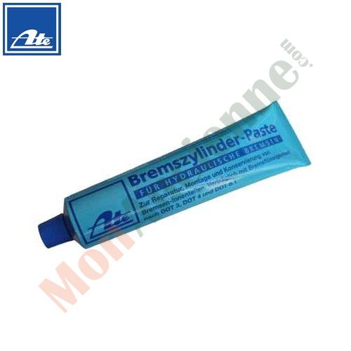

Esto debería ir en mecánica.
La parte interior de los cilindros de freno ha de estar perfectamente limpia, y se puede poner algo de grasa entre el guardapolvos y el pistón, pero ha de ser una grasa específica que hay para ello, que además no es grasa, la llaman "pasta específica para cilindros de freno". En caso de no tenerla, con humedecer todos los componentes antes de montarlos en líquido DOT ayuda a que las gomas no se peguen al metal pasado un tiempo.
Otro detalle es que la pista de freno de los tambores, con el paso del tiempo, se queda como pulida. Un repaso en el tornero le hace perder ese "brillo" y mejora de forma apreciable la capacidad de frenado aun manteniendo las zapatas viejas, si están en perfecto estado. Por experiencia.

En cuanto a la pasta especial, la verdad es que pensaba que aun me quedaba algo de aquello que me regalaste, pero o bien se me acabo al reparar las pinzas delanteras o lo dejé sin querer en el pueblo. De todos modos apenas quedaba ya nada, pero hubiese sido suficiente. Ya he montado un tambor y he humedecido las copelas con liquido de freno. Por esta vez, pase. La proxima, porque habra proxima....ya veremos.
Entonces, que? apreto a 25lbf y aflojo cuarto vuelta y listo?
