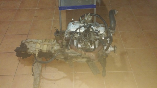

Empezamos sacando el conjunto motor-caja de cambios.
Aquí el motor caja con sus 38 años de suciedad acumulada.

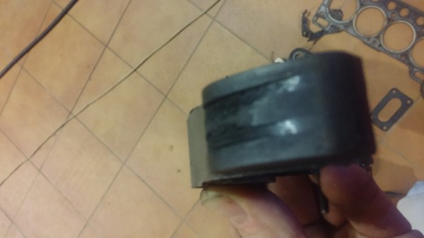

La cadena de distribución estaba un pelin estirada y no coincidían las marcas de calado debidamente por eso decidi sustituirla
el patín tensor presentaba desgaste

-Joder, con que limpiaste la caja de cambios? Yo mira que le dí a la del mío y no quedó ni la mitad de bien que la tuya -shock -shock -shock

Pues ya me gustaría a mi que se quedase así solo con una limpieza, (eso solo seria posible usando el jabón mágico que tienen algunos por aqui). Con la caja probe casi de todo desengrasante, limpiahornos, agua caliente a presión, cepillo, rasqueta y al final una lijera capa de pintura por dejarla bonita. Muchas gracias a todos por vuestros comentarios, así da gusto y anima a seguir. -hi

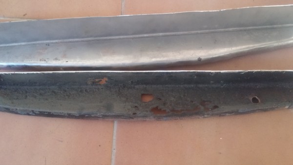

Ha llegado el turno de parchear las zonas podridas y con óxido, para ello el "viejo" ha tenido que rememorar las antiguas artes de "remendar" los coches en viejos tiempos.
El frente delantero es la zona que presenta mayor corrosión de todo el coche incluido el travesaño.
Vamos con ello.
Una vez listo lo nuevo cortamos
pedazo del travesaño que también estaba podrido
y pegamos
