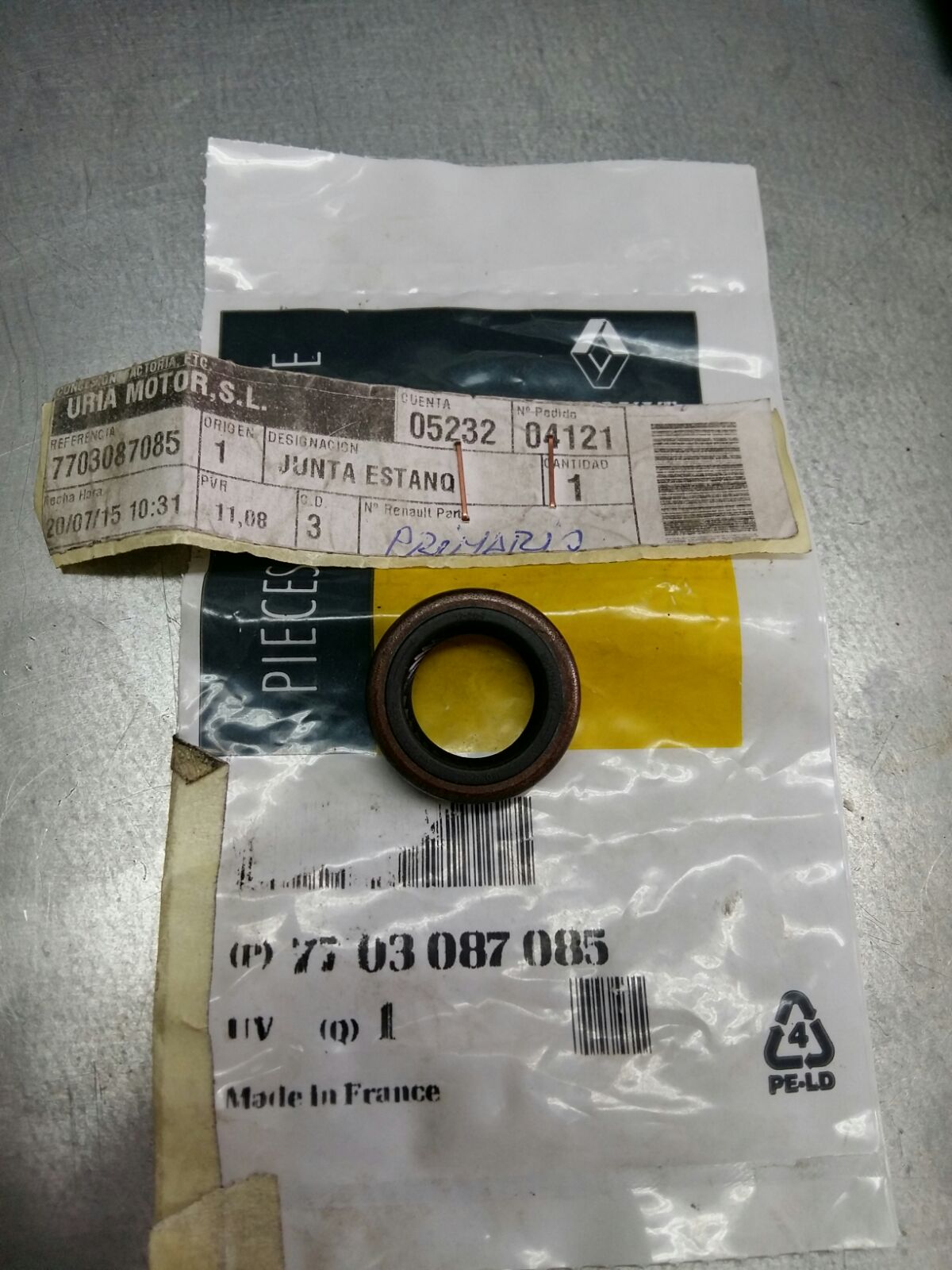

Como muchos ya sabéis no hago más que quitar y poner la caja de cambios, por diversos motivos ya la he quitado tres veces.
Bueno pues la última vez que la quité me dije que era la última así que cambié todos los retenes para no tener que sacarla.
Pues bien, nada más terminar y dar una vuelta con él coche la gran sorpresa es que pierde una cantidad considerable por el retén del eje primario -shock -shock
Vaya tela, ahora hay que sacarla otra vez, quitar la.campana, sellar todo bien y volver a montar, esto se traduce en un montón de horas otra vez -angry -angry2 -angry -angry2
Parece que el problema es que puse un retén nuevo pero que debía de llevar en la tienda 40 años y ha debido de reventar nada más ponerlo.
En fin, el caso es que gracias a Pablo me he enterado que ese retén lo venden nuevo en la renault incluso en oscaro y similares.
Pues nada me pondré a ello y está vez haré fotos para dejar el post bien ilustrado.

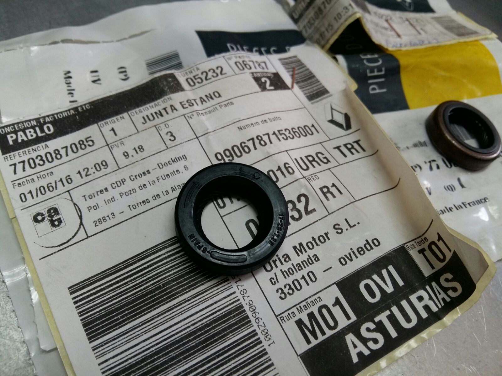

Mensaje: # 71030Mensaje JuanSportCoupe
05 Nov 2017 20:22
Dejo fotos de Pablo con la referencia
Copirrait Don Pablo
Copirrait Don Pablo
Copirrait Don Pablo
Copirrait Don Pablo

Los retenes siempre nuevos, los de antiguo stock es muy raro que no pierdan. Yo siempre los meto nuevos, vale la pena.

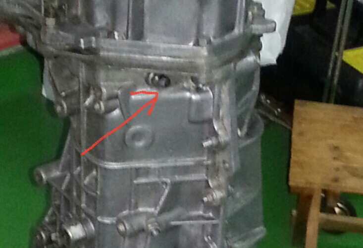

Puede que sea colmo de la mala suerte, aquello de no hay dos sin tres... como no he tenido que quitar la CV a ningún R12, pregunto ¿ no lleva ningún respiradero para que los vapores del aceite salgan al exterior como lo llevan las CV de otros coches ? si ese respiradero está obstruído, explicaría el fallo repentino de retén o las fugas por los otros....

Mensaje: # 71041Mensaje pablo-55
06 Nov 2017 12:25
Sí, llevan respiradero. Está hacia atras, al lado de la tapa del selector, en el semicarter derecho, desde el puesto del conductor

Si. Pero la fuga es evidente por ese retén, cambié los retenes por precaución pero no caí en que los de stock pueden estar pasados

Mensaje: # 71045Mensaje Vin Electric
06 Nov 2017 23:06
Y ojo con el montaje, como no seas fino al ponerlo puedes dañarlo o quedar mal asentado y ya no sella bien y pierde, un retén es algo muy delicado y hay que manipularlo con cariño

Mensaje: # 71127Mensaje Frangepe
12 Nov 2017 12:22
Yo tb estoy en ello, ya compre los laterales, y iba a buscar etos, mil gracias x la informacion y las fotos voy a ver si los localizo. Son para la caja 352 entiendo no? Creo q hay otras. no? Tienes fotos de la instalacion? :)
