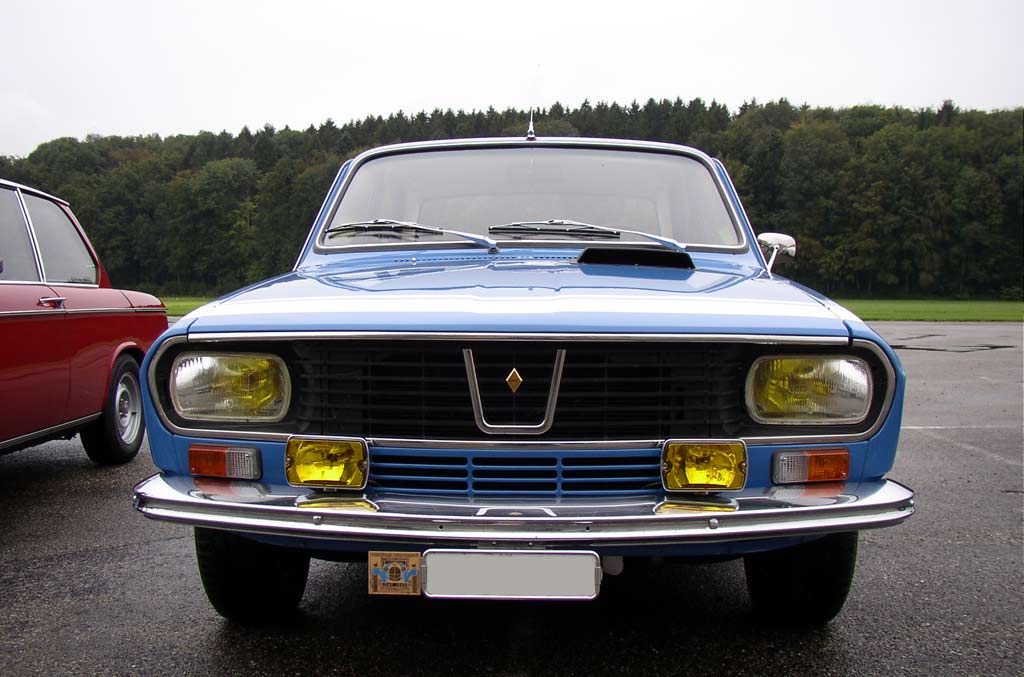

Hola compañeros!
Me he decidido a colocar unos faros antiniebla delanteros a mi R12 SLE en la parte superior del parachoques, al estilo del Renault 12 Gordini, y quería preguntaros cuáles serían las medidas de los ángulos de chapa que habría que colocar en los soportes de los parachoques para poder anclarlos correctamente, sin la necesidad de tener que hacer agujeros en los parachoques, y que quedasen vistosos y bien sujetos.
Os adjunto una foto de un R12 Gordini, para que veáis cómo quiero que queden exactamente.
Me gustaría contar con vuestra ayuda. Un saludo y gracias de antemano!

Y por ampliar un poco el tema de la pregunta, los mios llevan dos pletinas curvadas, una por el interior y otra por el exterior del coche, en la zona baja donde lleva las aberturas horizontales de ventilacion.
Van cogidas ambas con 2 tornillos + tuercas pillando la chapa a modo de sandwich.
Una vez fijadas y apretadas, llevan un agujero pasante el el centro que es donde se acopla el faro de niebla.
Eso mismo se podria hacer en las aberturas de aireacion de encima del paragolpes, lo unico que los antinieblas cibie tienen que llevar la rotula de anclaje en el centro de la tapa trasera, tipo r-5, citroen ZX, etc.
Para los antinieblas delanteros creo que no se necesita proyecto, solo certificado de de taller y no se si alguna cosa mas.

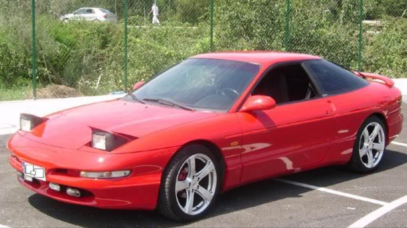

Desde hace años los tengo instalados en el probe y solo tuve que meter los largo alcance, de los antiniebla no me dijeron nada, a ver la próxima vez jeje.
