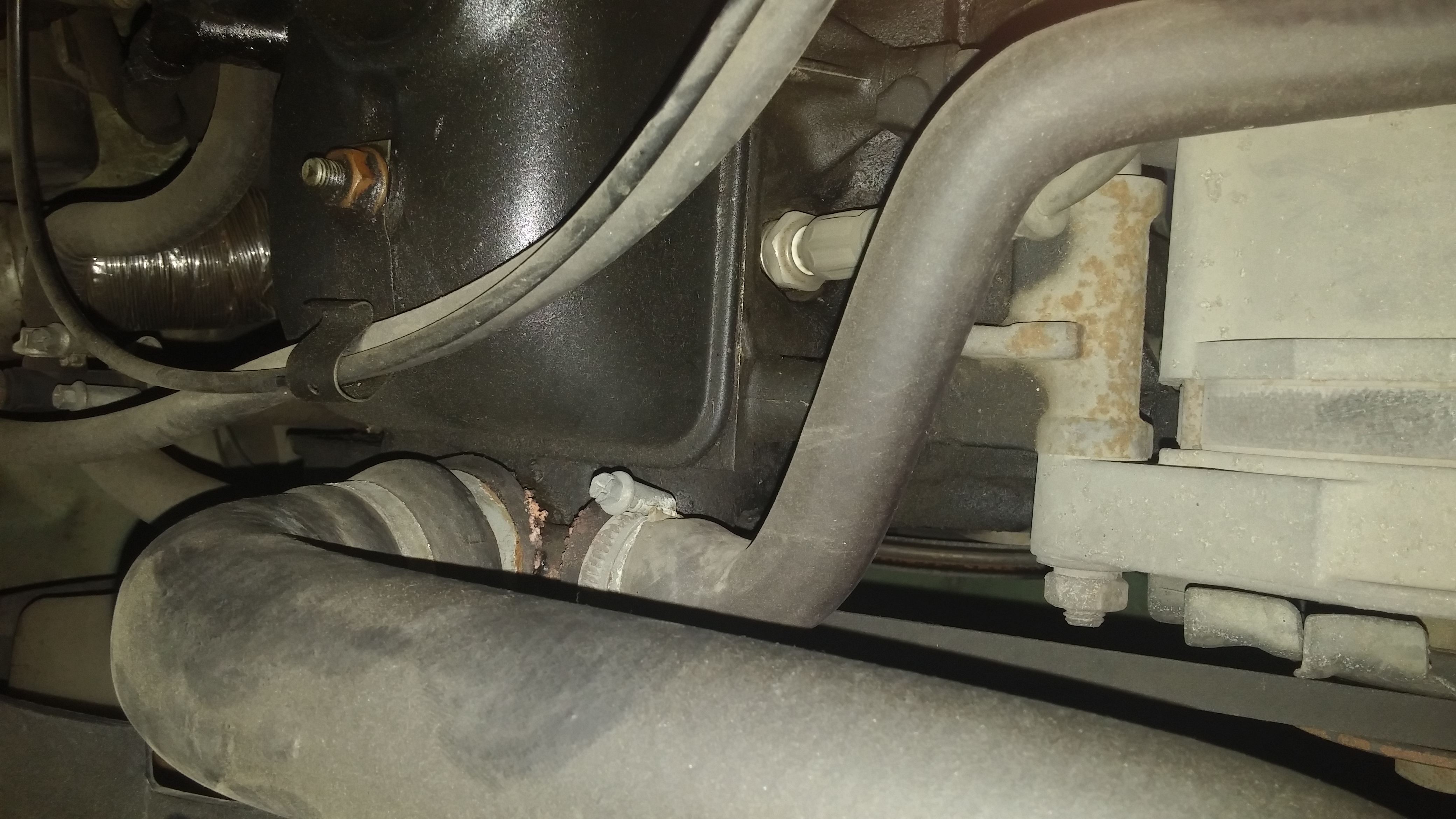

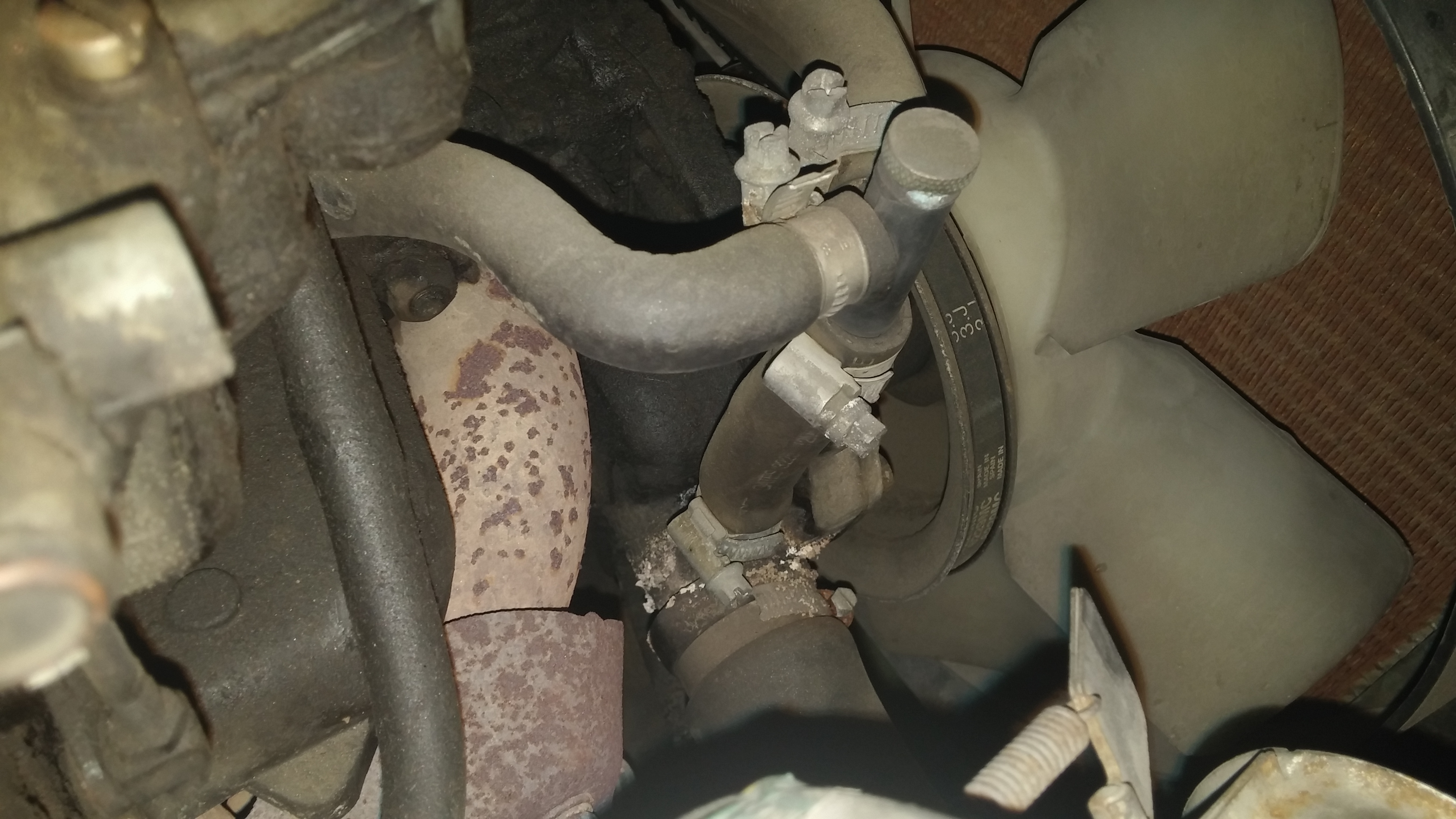

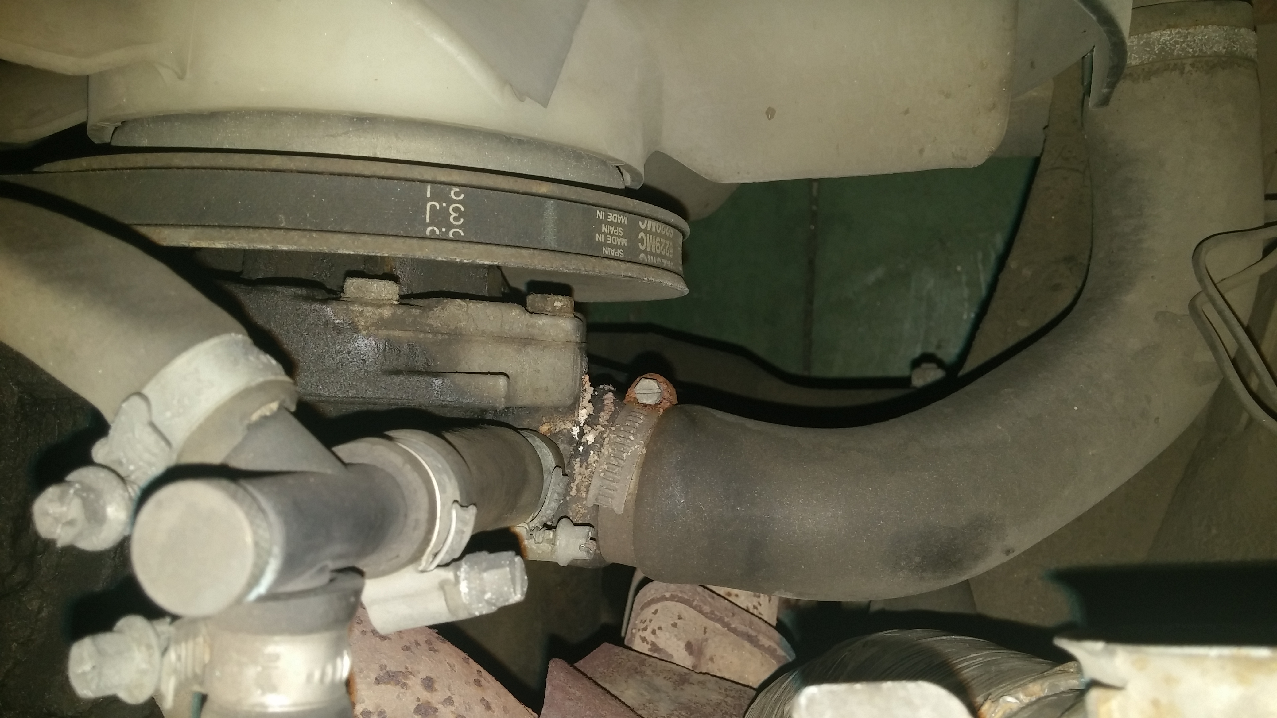

Hoy me he acercado al taller de un miembro de un club de clásicos de aquí de Huelva.
Cuando he abierto el capot el vaso de expansión estaba soltando vapores y el agua saltando como loca en ebullición.
Me ha dicho que cuanto antes cambie la bomba de agua, limpie circuito y rellene con anticongelante de calidad.
Eso el propietario.
Su padre, mecánico jubilado que frecuenta el taller me ha dicho que ni caso. Que le quite el termostato durante en el verano y le eche al circuito de refrigeración un vaso o dos aceite de oliva puro y que me de un paseo con el coche, que toda la suciedad y el oxido aparecera en el vaso de expansión, el cual tendre que limpiar posteriormente...
Opiniones? Yo me decanto por la primera opcion, pero me llama la atencion la segunda. -hk

Dos cosas:
1/ has limpiado alguna vez el radiador (por dentro y por fuera) ¿?
2/ cuando hace frío en invierno tienes buena calefacción ¿?
Y por otra parte, la solución radical del mecánico de cambiar todo es la mejor garantía de que no se caliente, pero a veces no hay que llegar a los extremos: ni cambiar todo ni no cambiar nada y echar aceite de oliva: "ni tanto, ni tan calvo"

Joder.....el aceite que sea de oliva virgen extra...... -shock
Yo empezaria por llevar el radiador a algun sitio especializado a que te lo limpien en condiciones, no vale manguerazo de agua fria por dentro.

Burbujas en vaso de expansión?
A mi me suena a junta de culata
RRG

JuanSportCoupe escribió:Burbujas en vaso de expansión?
Comprueba que los manguitos no estén duros mientras funcione el motor, comprueba que no suba o baje el nivel de aceite o agua o en alguno haya restos del otro. Igualmente destapa el tapón de relleno de aceite y que no haya una pasta blanca tipo mayonesa.
Si todo ok, bomba agua y termostato nuevos, por 35€ tendrías ambos, limpieza de circuito, radiador y buen refrigerante.

Joe...junta de culata? -shock
De seguida meti el coche en el garaje.
Me tomaré mas enserio esto y lo reparé todo.
-hk
