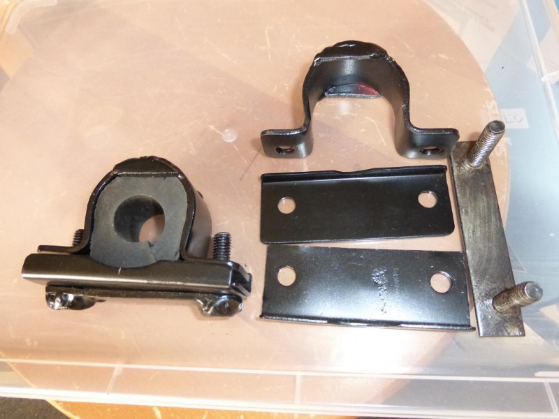

Adjunto una fotico de lo que haré con esos soportes. Y algo importante , la calidad de esos silentblock.

Había visto ese problema con algunas gomas y en unos cuantos coches de diferentes marcas. La solución de Katxis, es la que se usó en todos los casos y la pista vino de un Escort, que llevaba barras gordas con silentblocks de teflón. Habían puesto esas orejetas para que no se saliesen.

Ahora, como tengo al "donante", puedo quitar los soportes y hacer experimento. Al menos, para poder utilizar las gomas nuevas.

El sistema de las orejeras que puso Katxis es una buena solución al problema de que se salgan.
