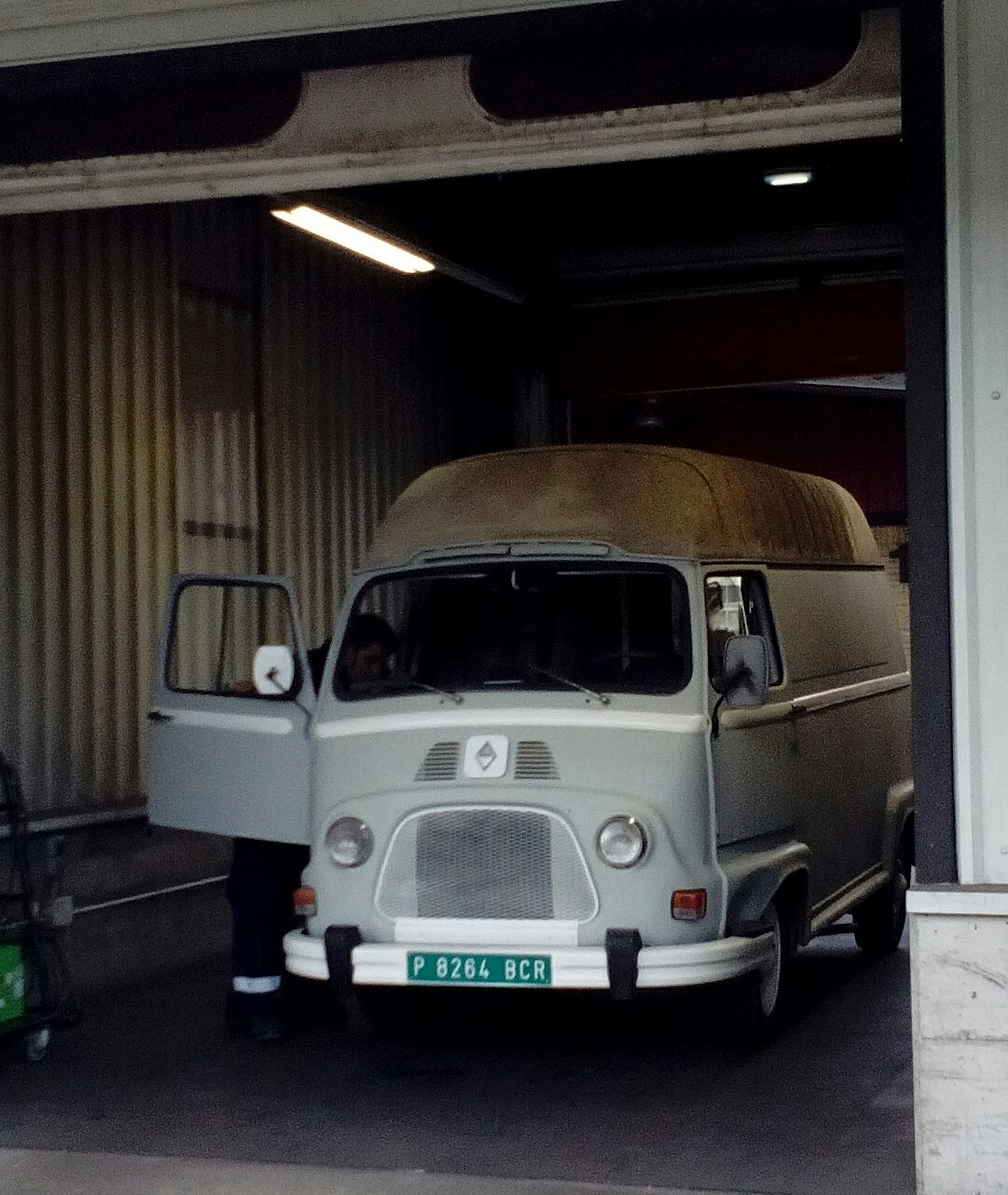

Hola buenas ,no se si este es mi sitio ya que tengo una renault estafette con un motor de r12 ts...yo le llamo el híbrido ya que tiene partes de muchos renault.
Lo tengo en periodo de restauración y ahora tocaba la itv y no me pasa por la itv alguien sabe que carburadores puedo montar en este motor? Ya que el que tengo es un solex 32pdis y tiene bastantes fugas de aire ,desde ya muchas gracias y un saludo desde Asturias ...!!!

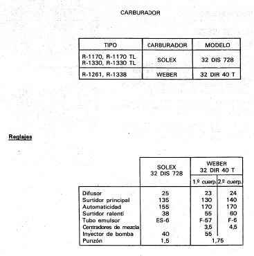

No sé si podré ayudarte, más que a lo mejor lo que pueda venir en el manual de taller de R12. Yo tengo un R-12 TS y es tipo R1261, te adjunto la imagen del Manual.
Un saludo!
