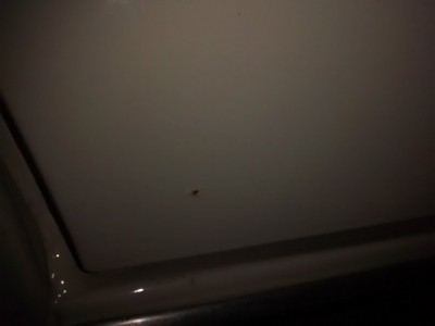

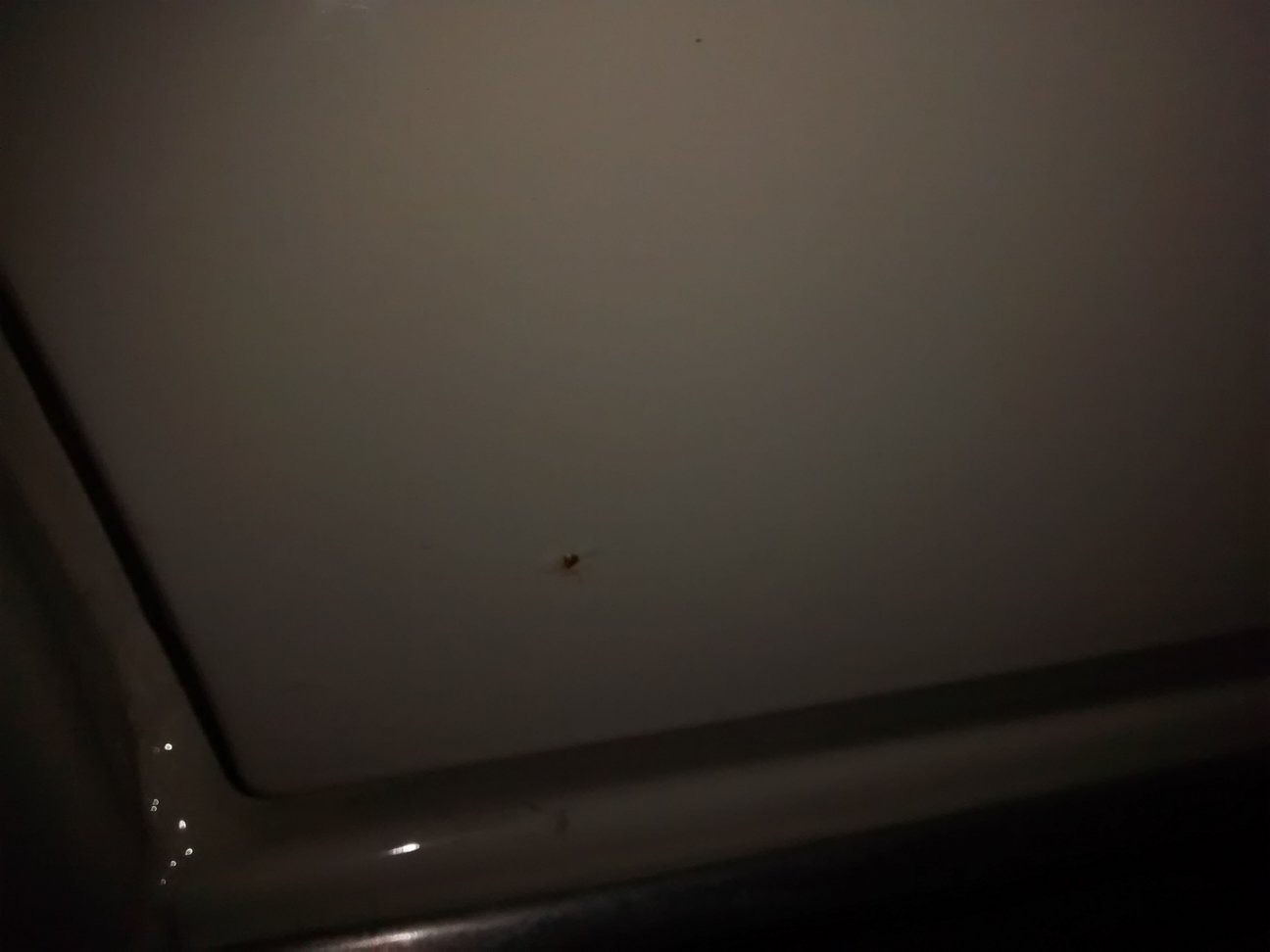

Hace 2 meses que lo pintaron en Talleres Meana, en El Berrón, y ahora le volvió a salir óxido en la parte de abajo de la puerta. Tenía antes óxido superficial, del que solo con lijar dejando en chapa viva y echando masilla no debería reaparecer, y menos tan rápido. Después de eso yo no quería que me lo repararan ellos (ya no me fío), así que puse una mala crítica en FB (que borraron) en mi enfado. Una semana después, ya más calmado, fui a verles para que vieran lo que pasó, pero después de leer mi crítica no querían ni ver el coche. Es un taller barato, pero malo, para ir ahí vale más la pena hacerlo uno mismo (en mi opinión).
Al final lo barato me va a salir caro, aunque solo sea en dolores de cabeza. Esto lo voy a reparar yo con un chapista jubilado que conozco, haciéndolo bien, lijando hasta la chapa viva.

Lo que tienes ahí es corrosión, no óxido. Esa puerta tenía más pupita de la que te pensabas, es un error por parte del taller no tratar adecuadamente la chapa cuando te repintaron la puerta. Yo creo que hicieron un "mantente mientras cobro", aunque cuesta siempre el mismo trabajo hacer las cosas bien que mal.
Ahí tienes que hacer como el de milagro de P. Tinto y sanear a tope y tratar bien la corrosión incluso si fuese necesario retirar por completo la parte dañada y tapar con fibra de vidrio etc. Usa una buena imprimación tanto por dentro como por fuera de la puerta.
Usa un clean and strip que los cepillos metálicos pueden volver a generar oxidación etc y acuérdate de limpiarlo todo bien!!!
Por parte del taller, deberían haberte atendido mejor si cabe que la primera vez pese a las críticas y se habrían ganado una buena valoración. Al fin y al cabo es cierto que han realizado una mala reparación. De todos modos no pasa nada los talleres así no son muy necesarios.

Gracias por los consejos, eso era lo que pensaba hacer: Dar con clean and strip (no tenía ni idea de que se llamaba así) hasta llegar a chapa viva siendo generoso en la zona donde se hace. Luego si es necesario soldar algo, se suelda. Echar producto antióxido, tapar con fibra de vidrio, dar una buena imprimación y pintar.megalmachine escribió:Hooooola.

En la foto no se aprecia bien, pero ese punto de corrosión no supera el milímetro. Tardaré un tiempo (lo haré en octubre/noviembre) en tener tiempo para hacerlo, pero procuraré que el coche no se moje hasta entonces.
