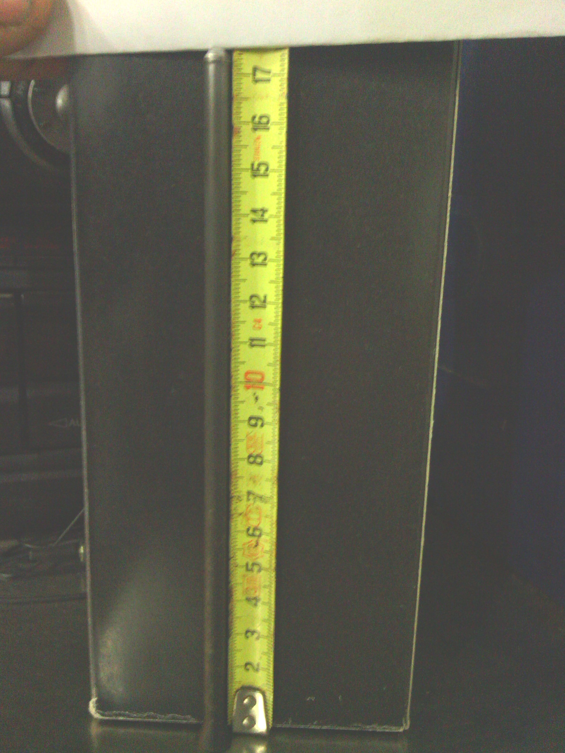

Hola, la longitud total es de 172.4 mm, díametro de la punta 6 mm y diámetro de la parte cónica 9.5 mm.

Las varillas que tiene mi coche miden 175 de altura total, la puse en una mesa y puse el metro para medirla.

Hola, las he vuelto a medir todas y hay de 172,5 mm y de 173 mm , supongo que por el desgaste. Es lo único que tengo, te aseguro que eran de un R12 TS del 80. Si te sirven me avisas y arreglamos.
