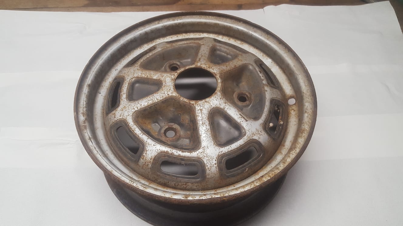

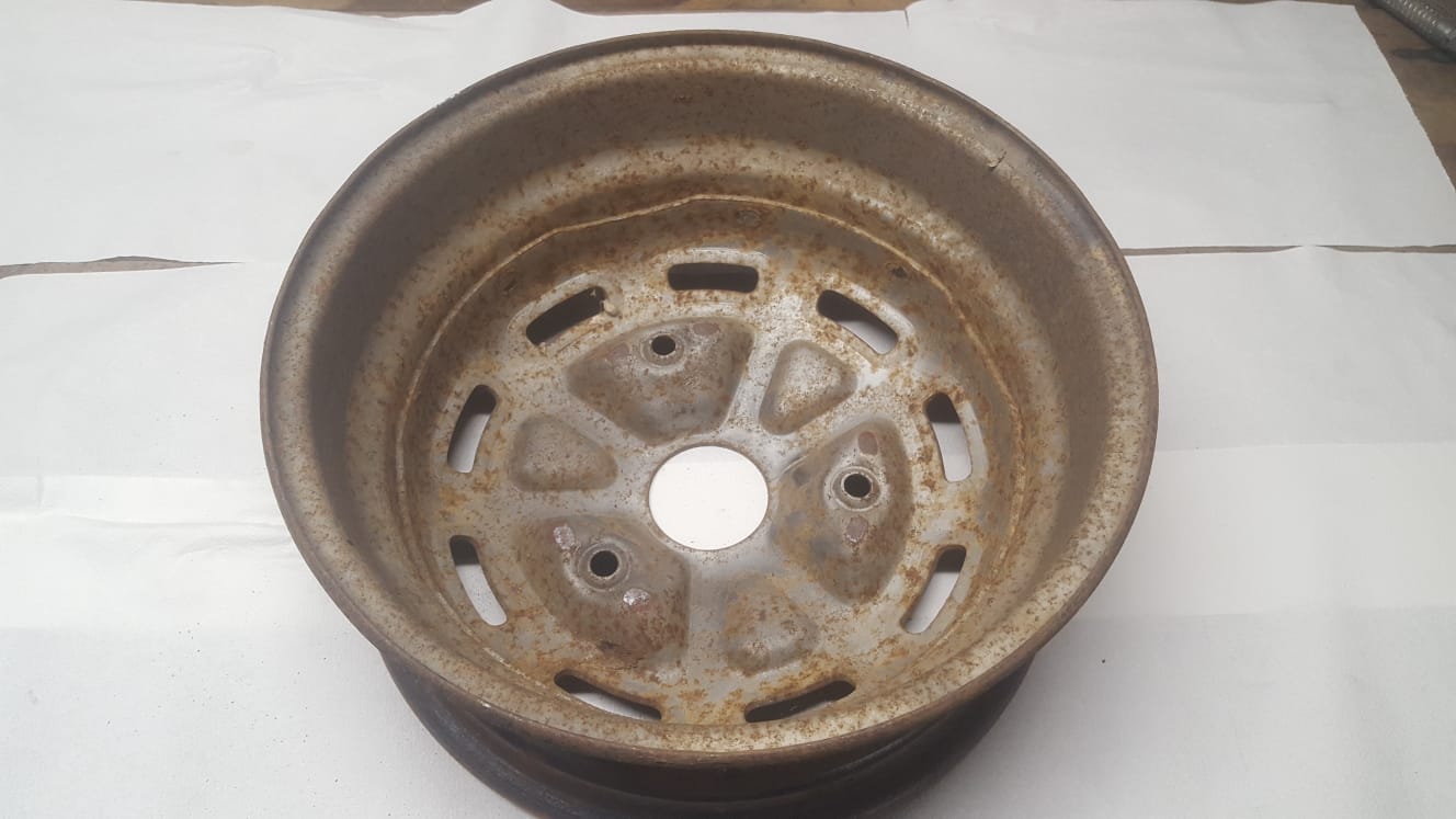

08 Mar 2019 17:00
Otras dos listas al 50%
Antes
Antes
Interior
Interior

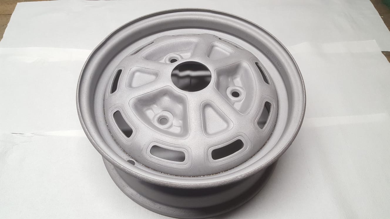

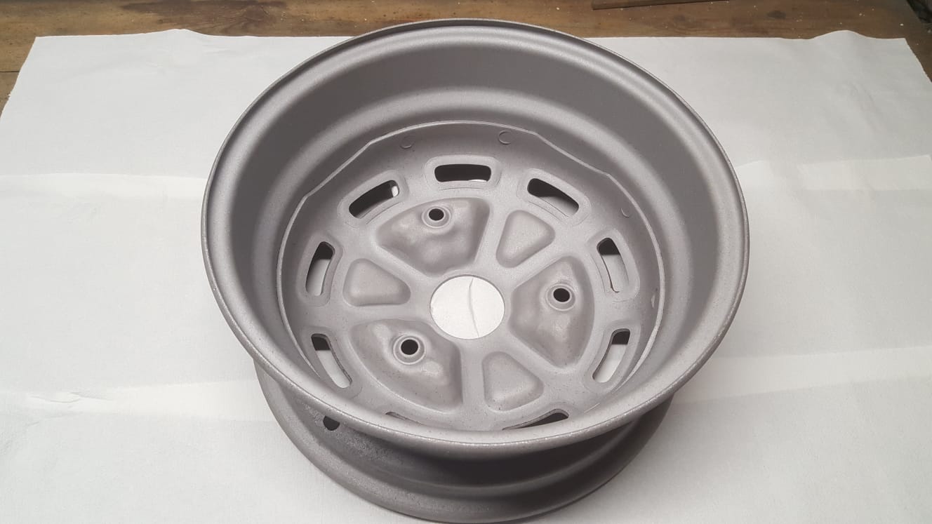

Chorreada con corindón
Después del chorreado

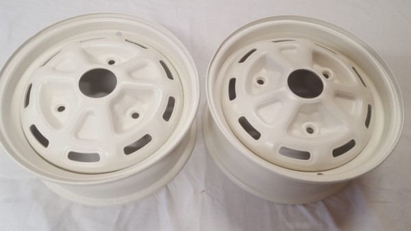

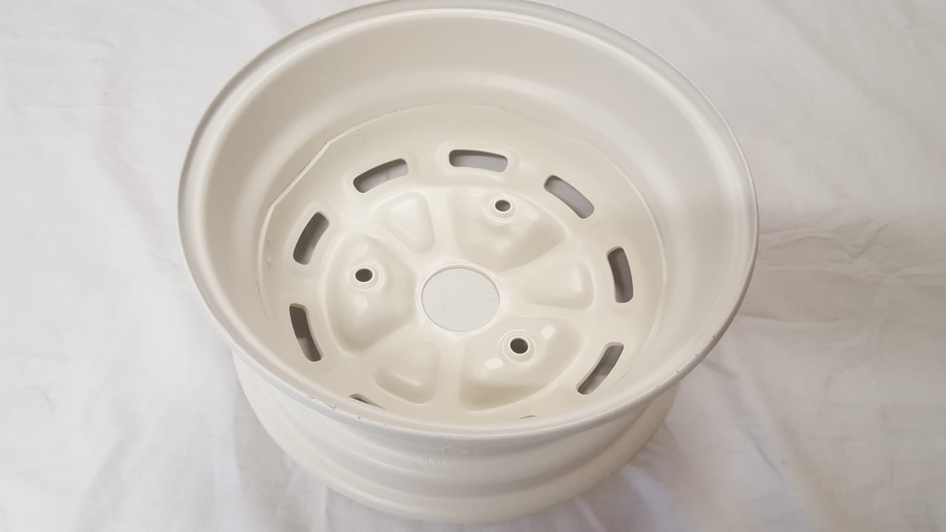

Imprimadas con imprimación epoxi
Y así se han quedado hasta la siguiente fase. Van 6 horas de trabajo en estas dos llantas
