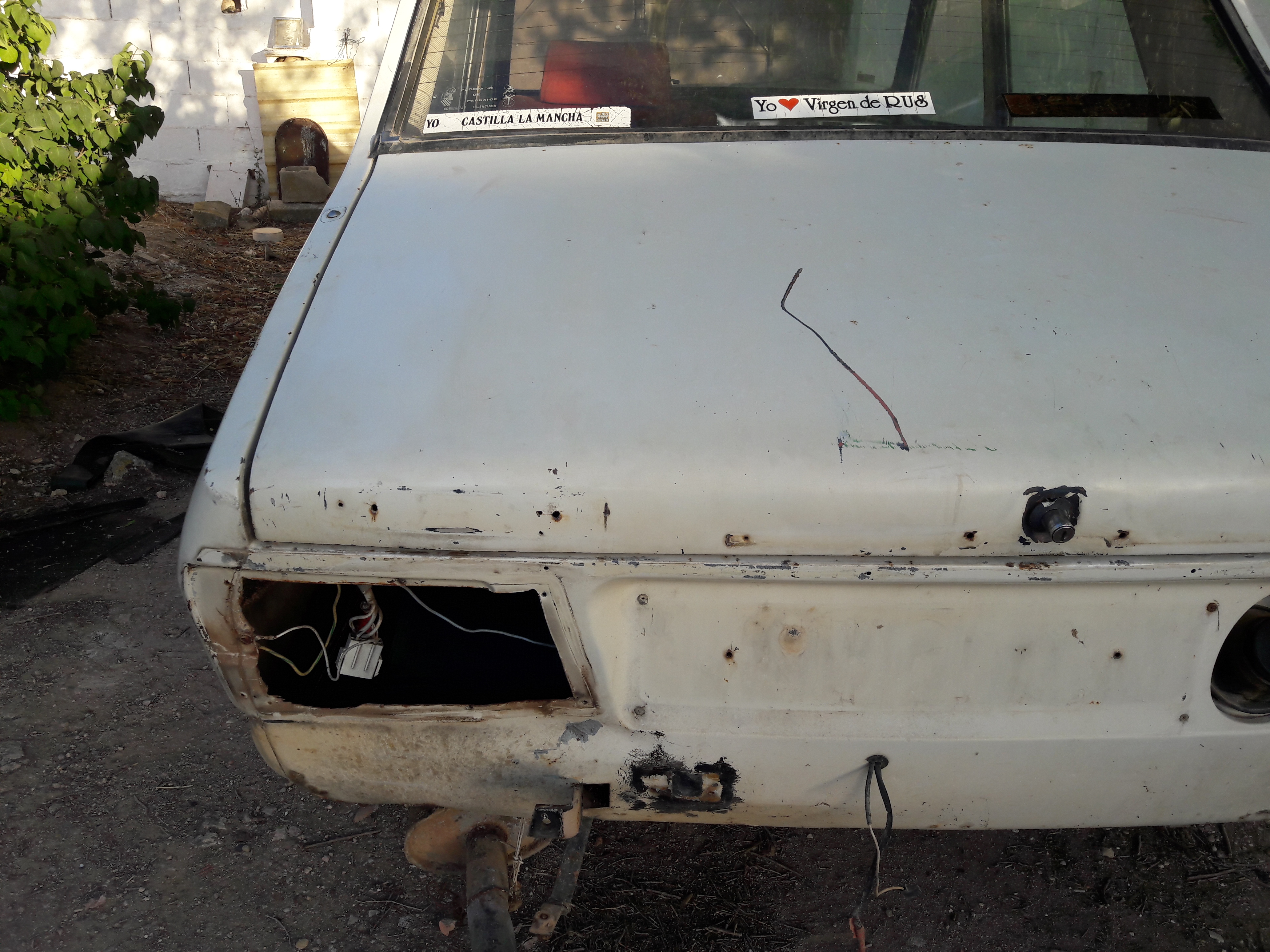

¡Buenas Noticias! El r12 sale adelante -yes2 El chapista dice que no esta mal, que vaya desmontando las piezas exteriores e interiores -bat
Estoy eufórico -grin

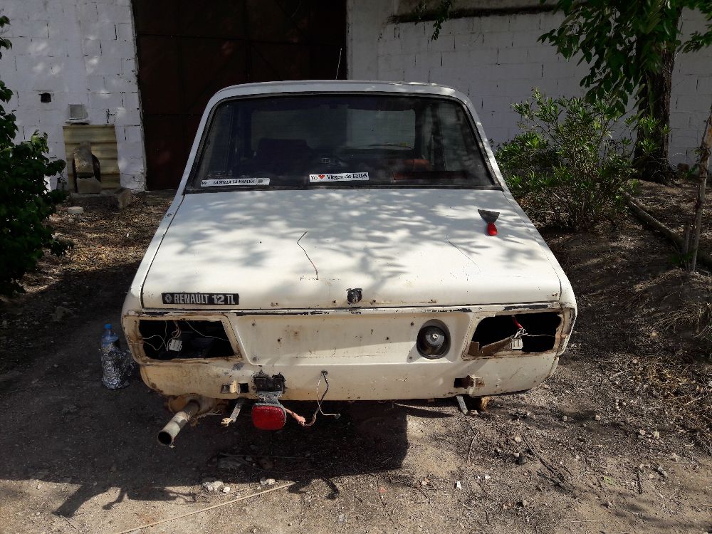

Casi todas las piezas externas desmontadas -happy

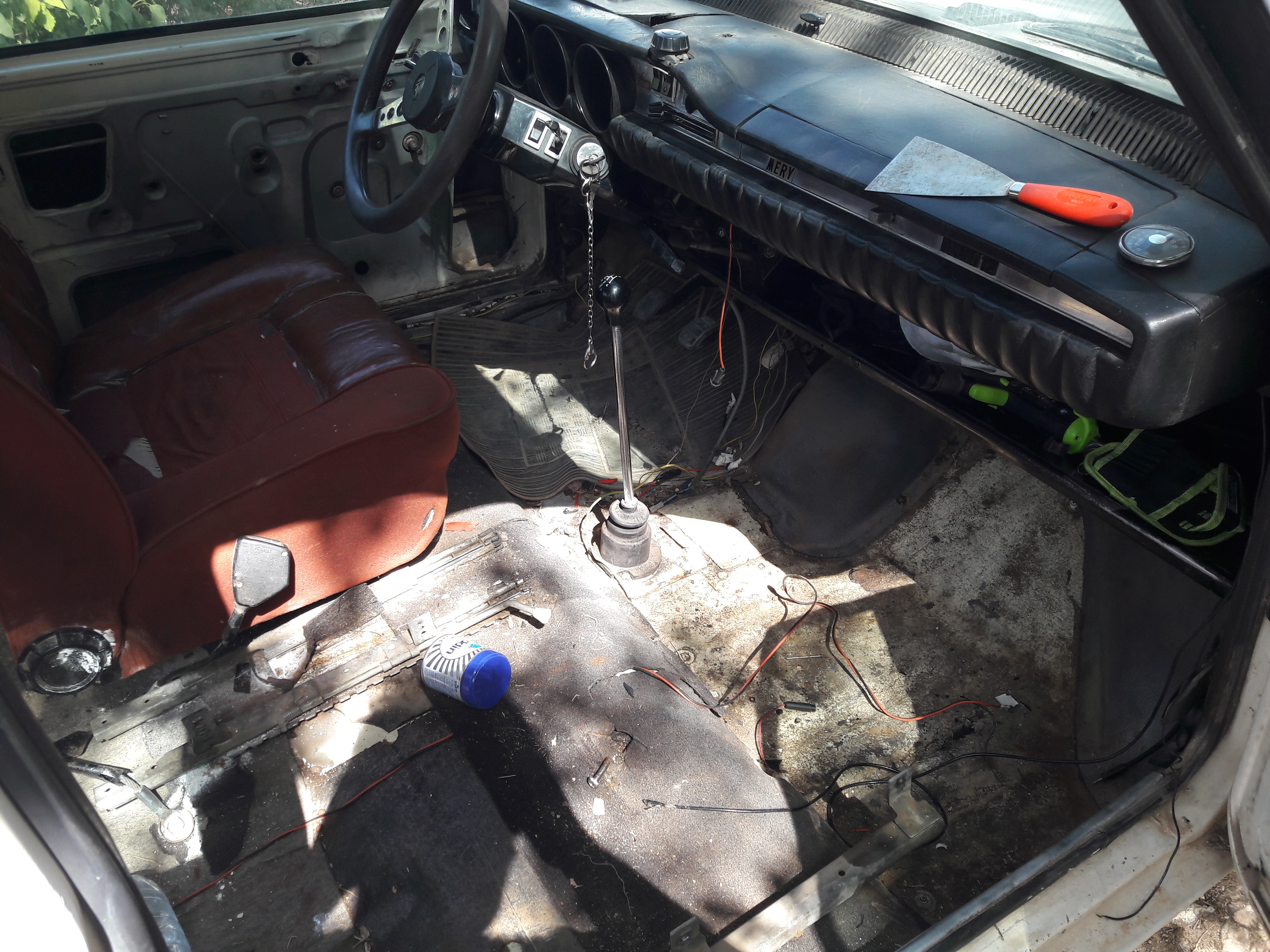

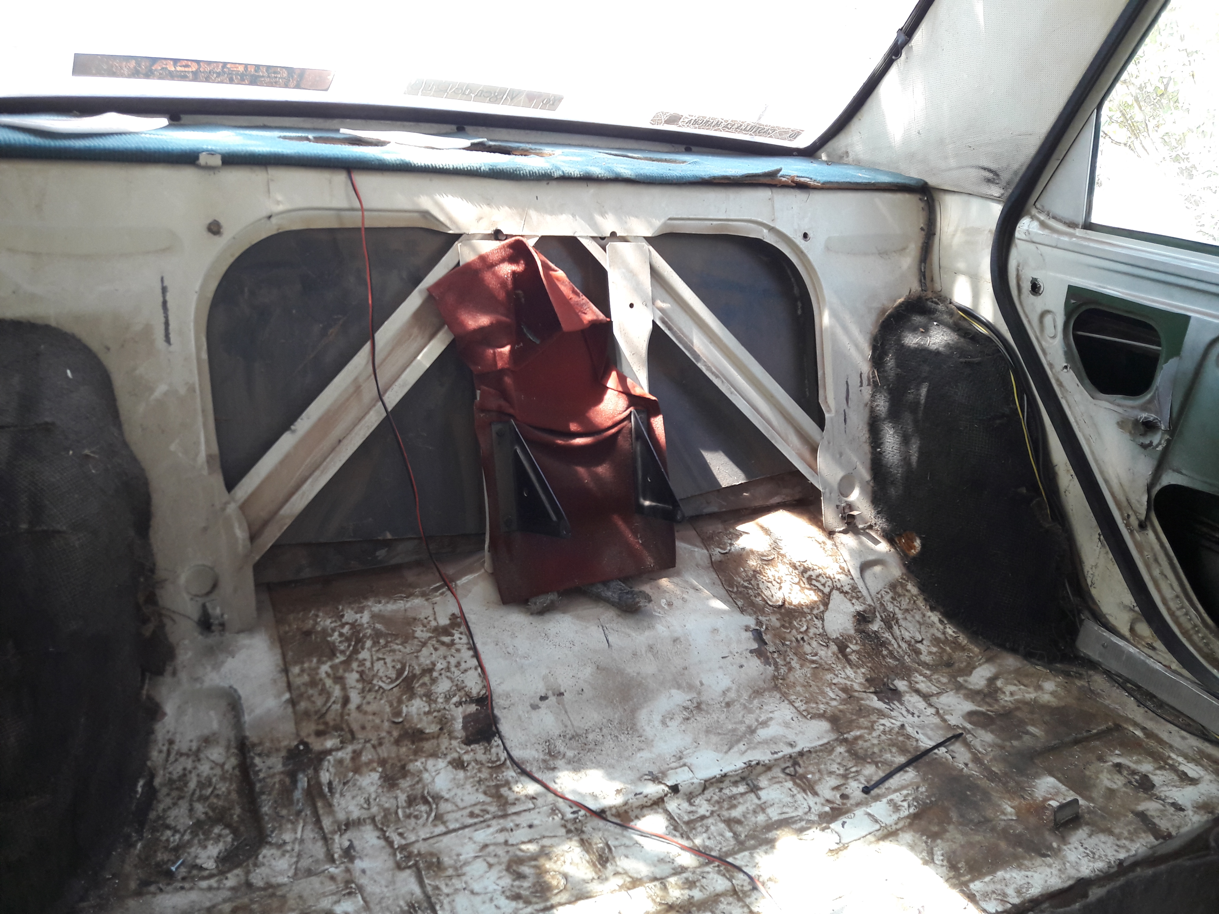

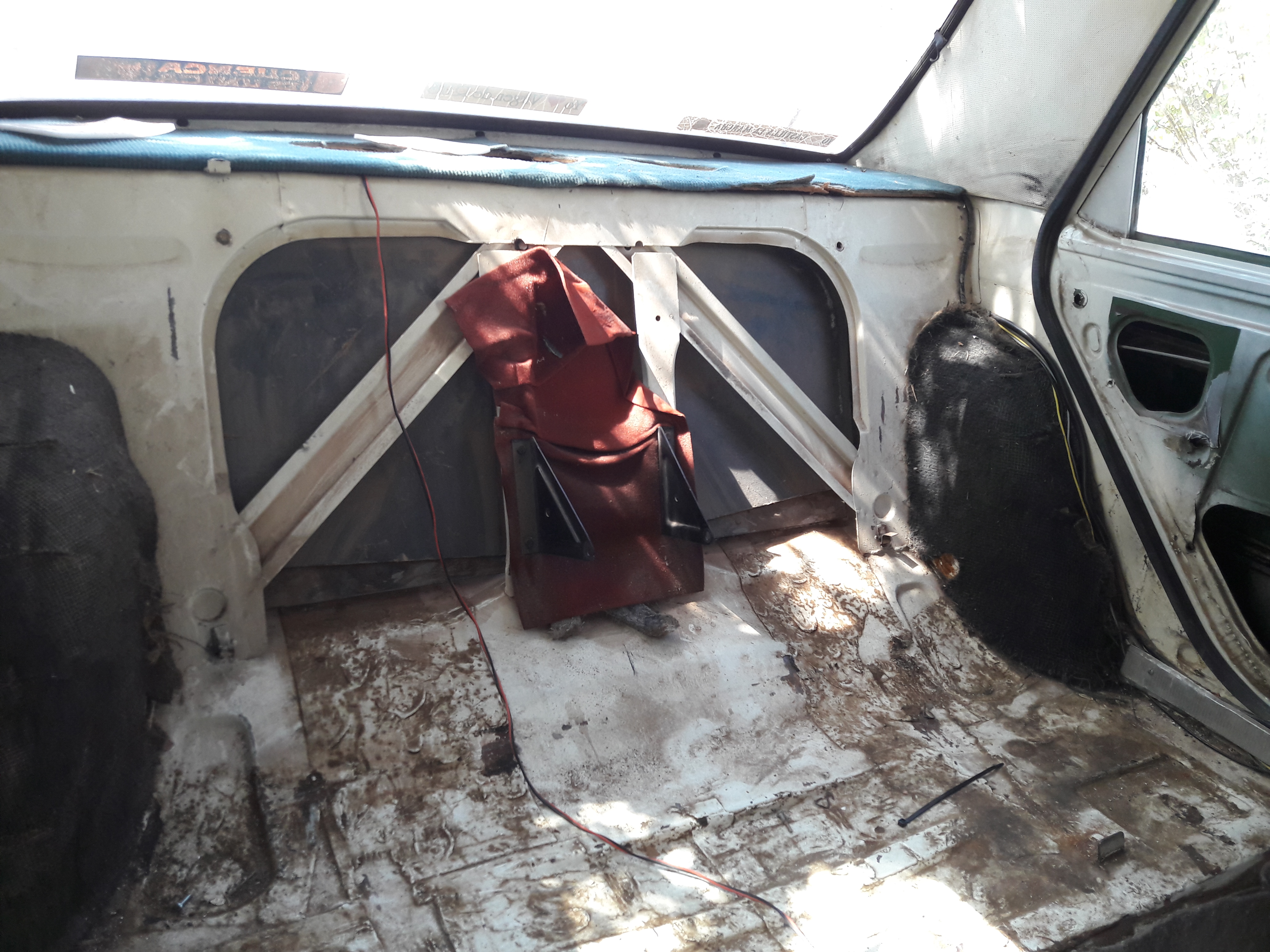

El interior casi desmontado -yes2

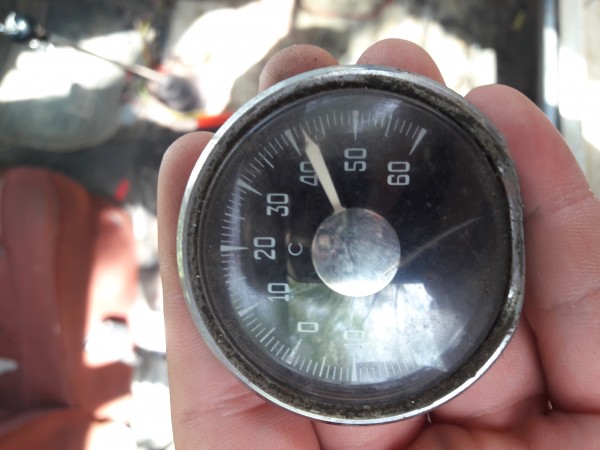

Este curioso termómetro imán ha aparecido en el lugar mas insospechado: Bajo la moqueta :o
Ha perdido su identidad jajaja
Aqui está; tranquilos ;)

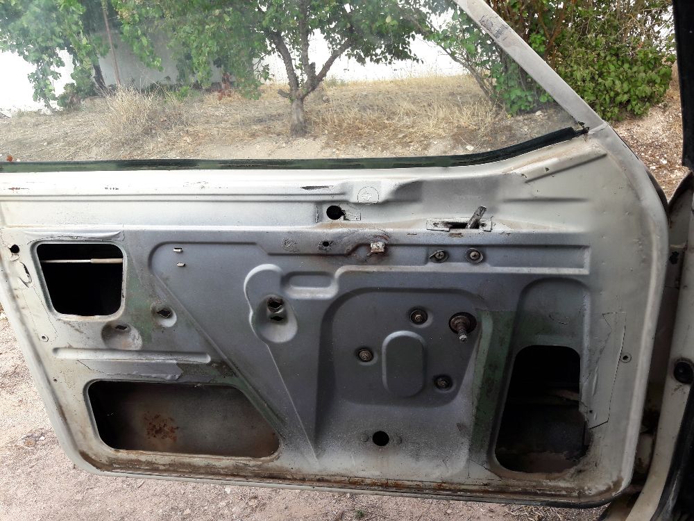

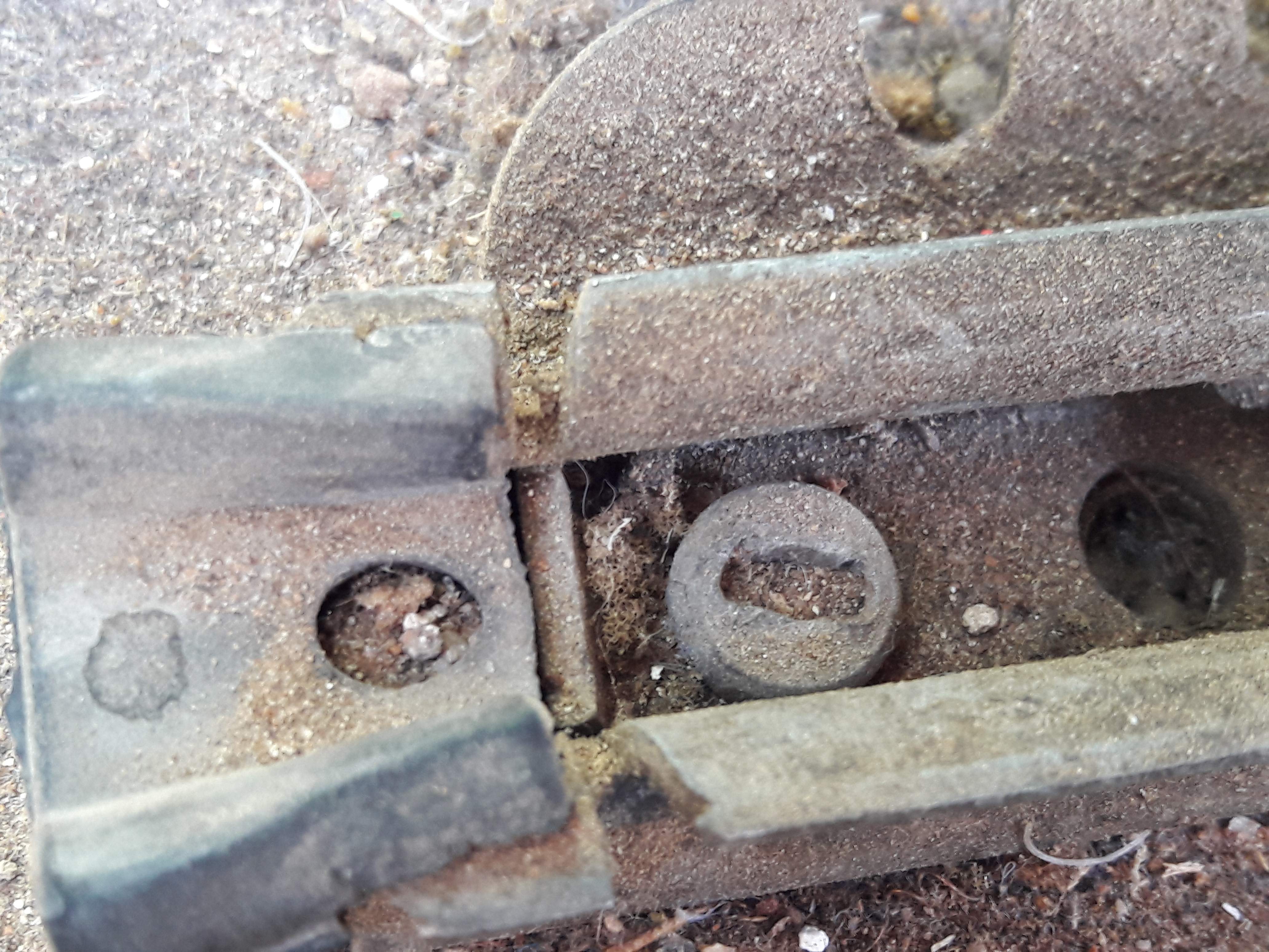

Ahora me surge un problema, y es que para quitar las guías creo que necesito una llave especial:
Tornillo raro :/
Tornillo raro :/

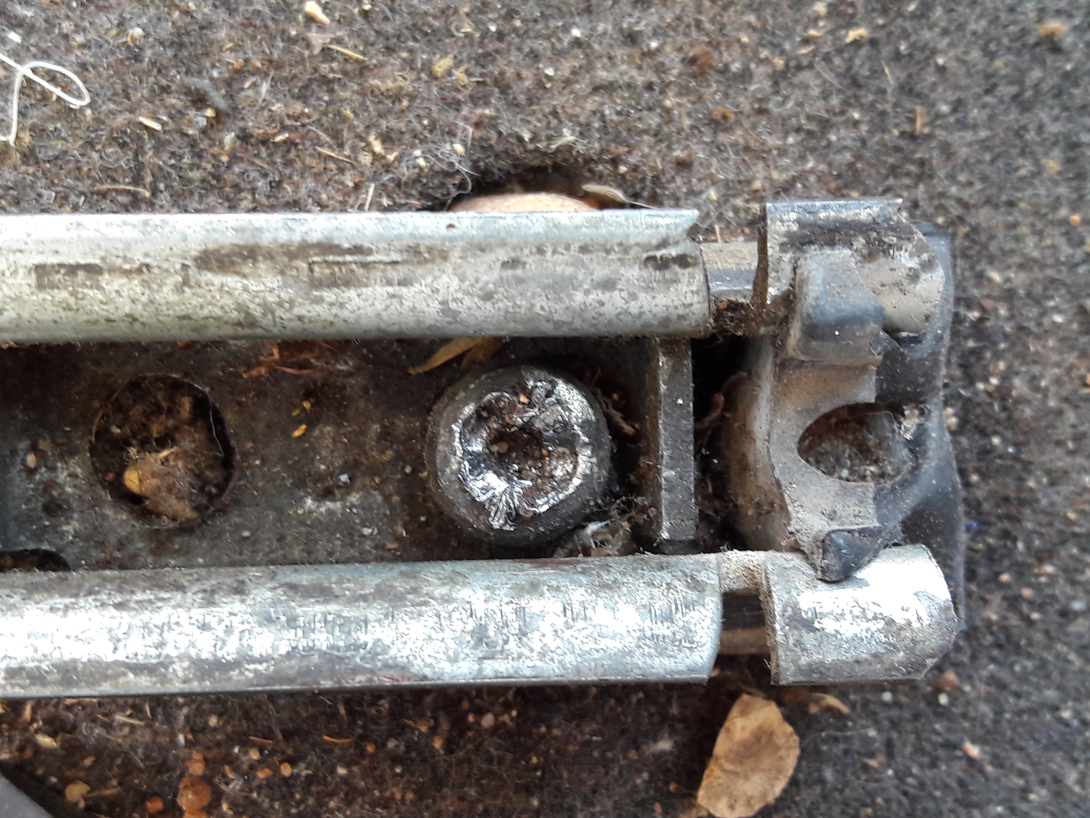

Y si lo intento con un destornillador normal...
Es super blando y se deshace
Un saludo -hi

Yo esos tornillos los quite con destornillador grande plano de pala ancha para hacer buen par de giro, y de hecho, al no encontrar con que sustituirlos, los volvi a montar asi. Pero no una ni dos, sino varias veces.
De la forma en la que te ha quedado el tornillo, yo ptimero trataria de hacerle una mella con un cortafrios y golpear intentando hacerle girar un poco a ver si afloja. Ahi no se puede meter alicates ni demas historias.
La ultima solucion seria un punto de soldadura a un tornillo con cabeza hexagonal adicional, a ver si asi salen.

Telémaco escribió:Yo esos tornillos los quite con destornillador grande plano de pala ancha para hacer buen par de giro, y de hecho, al no encontrar con que sustituirlos, los volvi a montar asi. Pero no una ni dos, sino varias veces.
Muchas gracias por la respuesta, tomo nota -lighten
