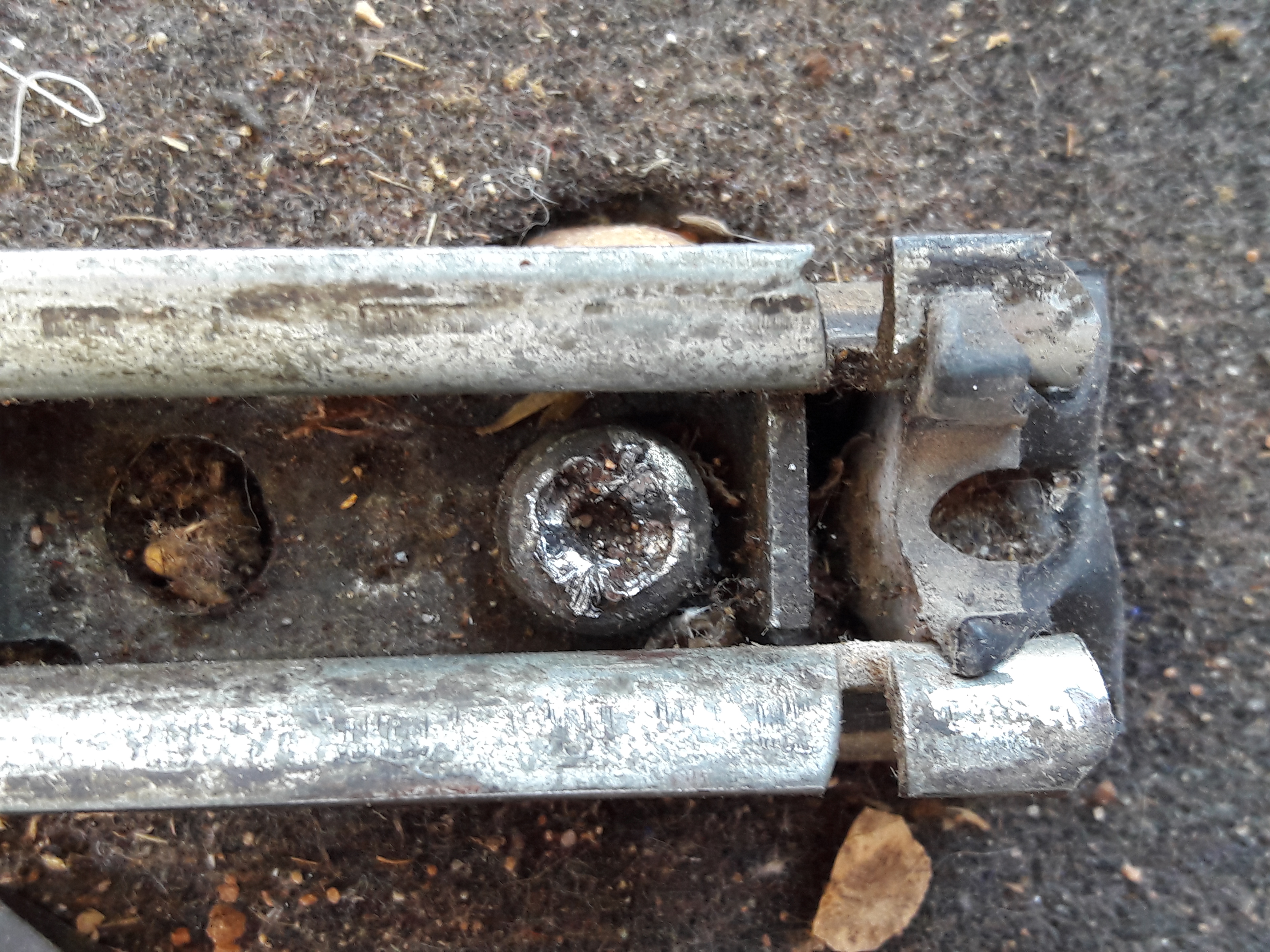

Ahora me surge un problema, y es que para quitar las guías creo que necesito una llave especial:
Y si lo intento con un destornillador normal...

Yo esos tornillos los quite con destornillador grande plano de pala ancha para hacer buen par de giro, y de hecho, al no encontrar con que sustituirlos, los volvi a montar asi. Pero no una ni dos, sino varias veces.
De la forma en la que te ha quedado el tornillo, yo ptimero trataria de hacerle una mella con un cortafrios y golpear intentando hacerle girar un poco a ver si afloja. Ahi no se puede meter alicates ni demas historias.
La ultima solucion seria un punto de soldadura a un tornillo con cabeza hexagonal adicional, a ver si asi salen.

Muchas gracias por la respuesta, tomo notaTelémaco escribió:Yo esos tornillos los quite con destornillador grande plano de pala ancha para hacer buen par de giro, y de hecho, al no encontrar con que sustituirlos, los volvi a montar asi. Pero no una ni dos, sino varias veces.
