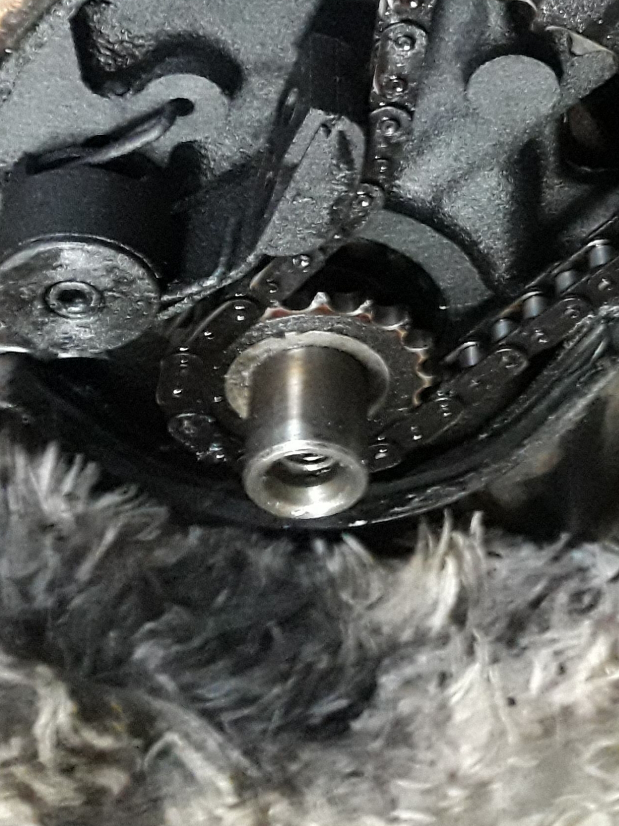

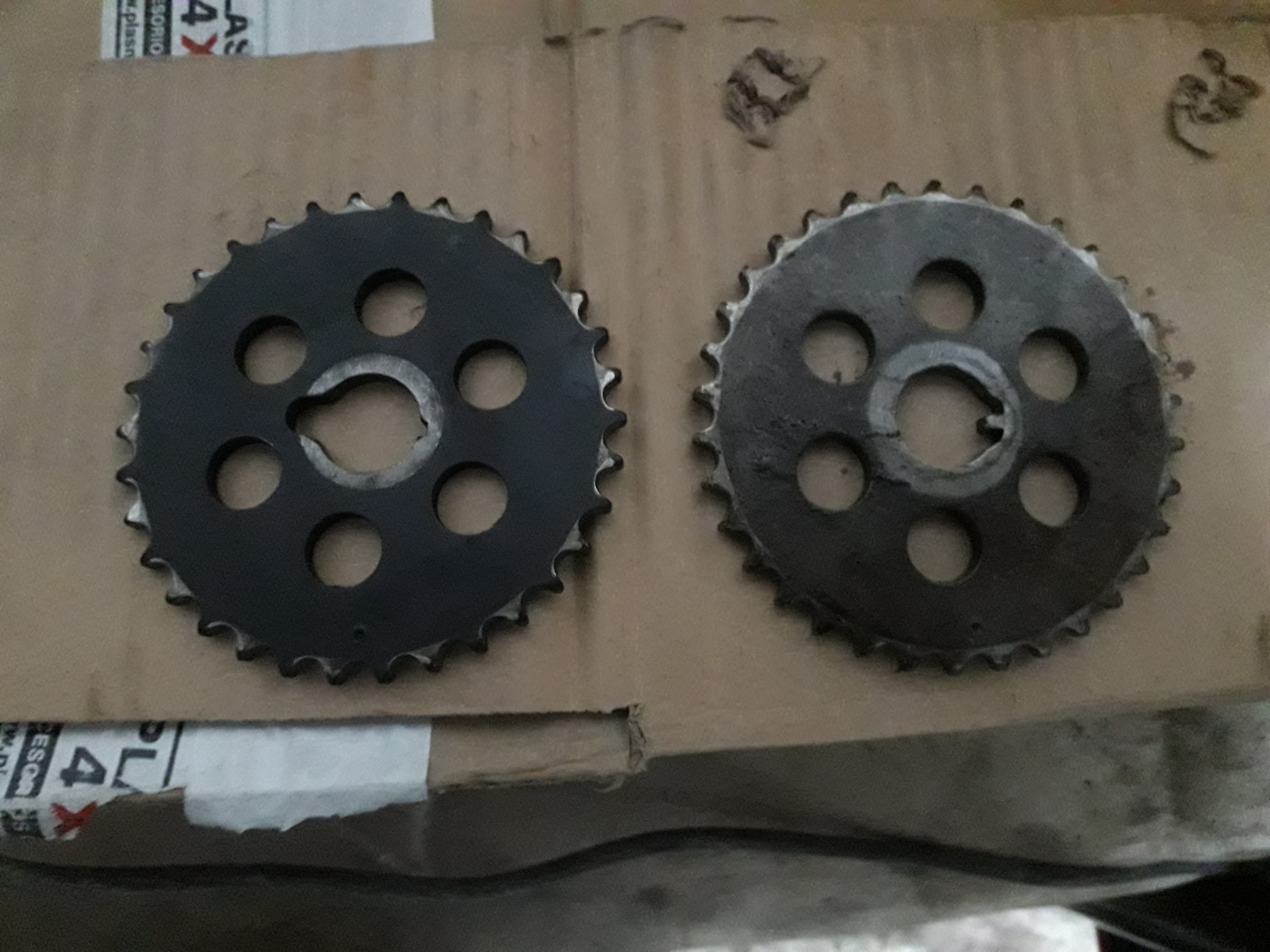

Luismi escribió: ↑07 Jun 2019 18:20 Yo se lo cambié al mio en su dia y recuerdo que me costó bastante dar con el kit adecuado. Unos variaban en los chaveteros del piñon del árbol de levas y otros venían con el tensor hidraulico en vez de traer el que lleva muelle(Como el que tienes en la foto). Al final me tuve que hacer con uno que llevaba el tensor hidraulico y comprar el otro tensor de muelle aparte.
Ojo con el piñón del cigüeñal. El del R12 es el plano.
Este no es de R12
Este es el de R12.
En cuanto al chavetero, debería tenerlo en concordancia con la marca a enfrentar. Si no, yo dudaría de el. Debe ir calado respecto a la posición del cigüeñal y en estos motores, la chaveta va en el mismo punto del cigüeñal

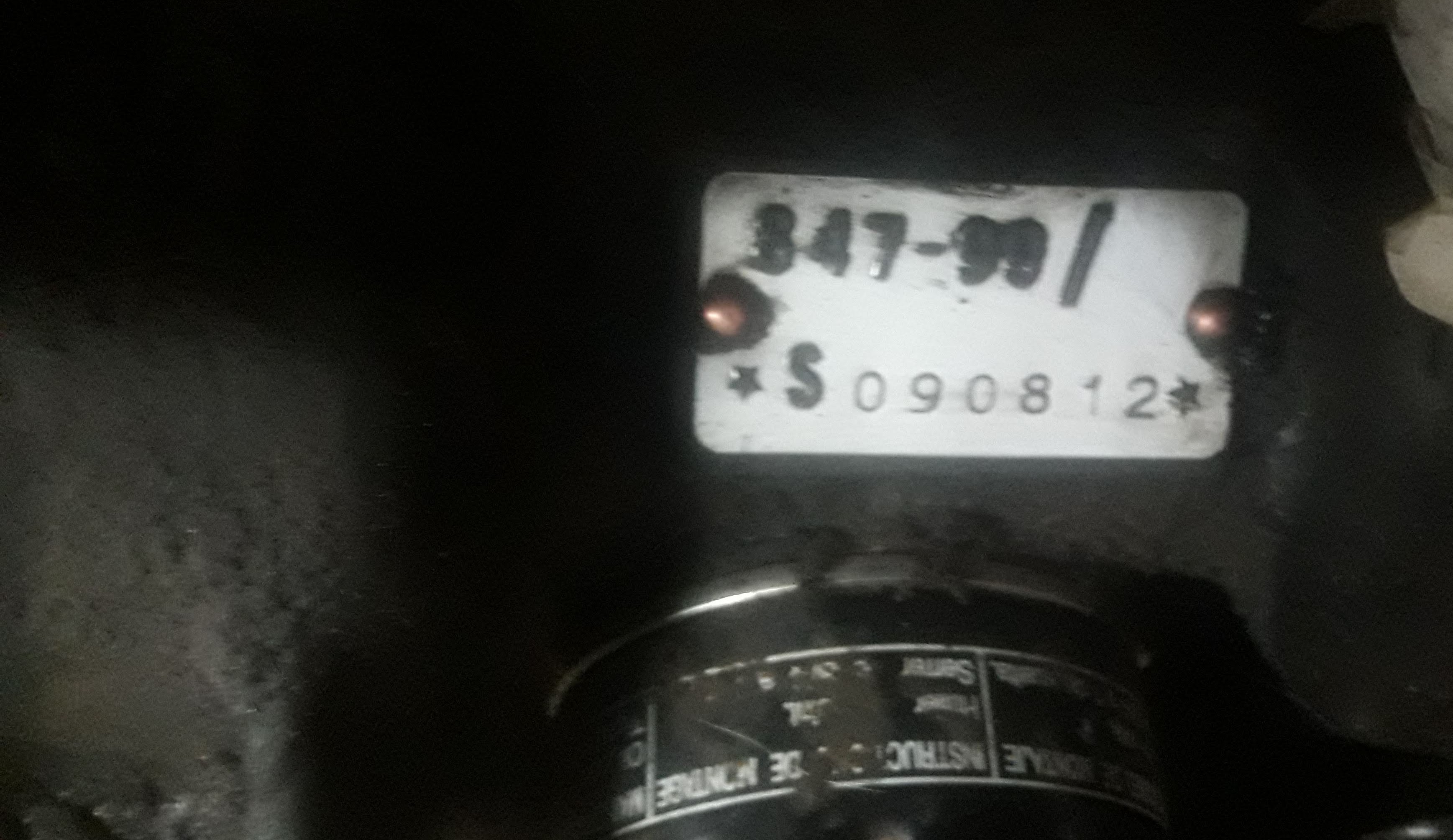

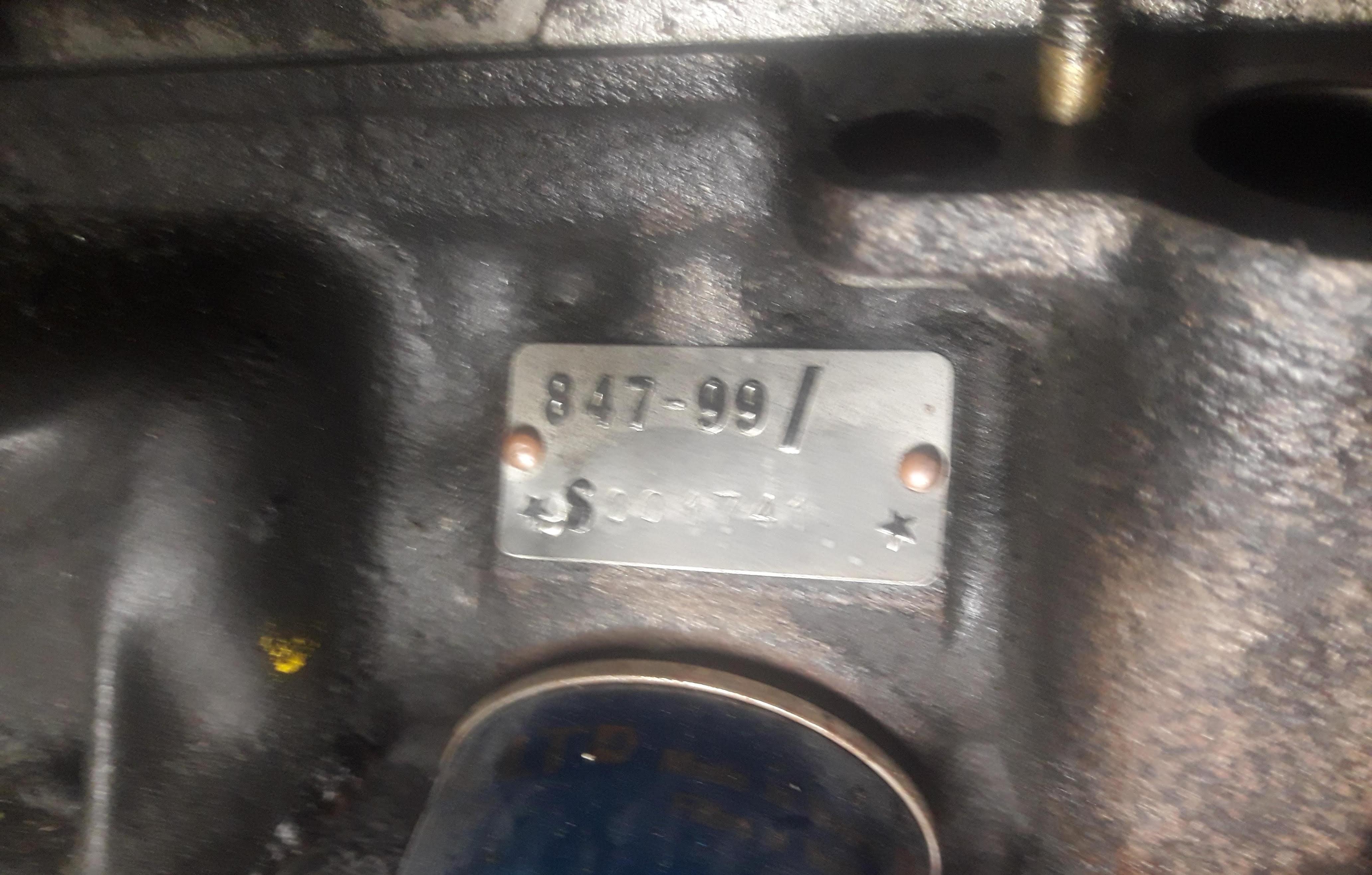

Los dos motores son de TS segun se ve en las placas. El motor que lleva el filtro azul es el que originariamente lleva montado el ranchera, el que tiene jodido el cigueñal y yo que se mas. El otro, el de la mugre y el filtro negro, es el que me han traido Katxis y Lolailo para cambiarlo. Este ultimo viene pelao sin perifericos.

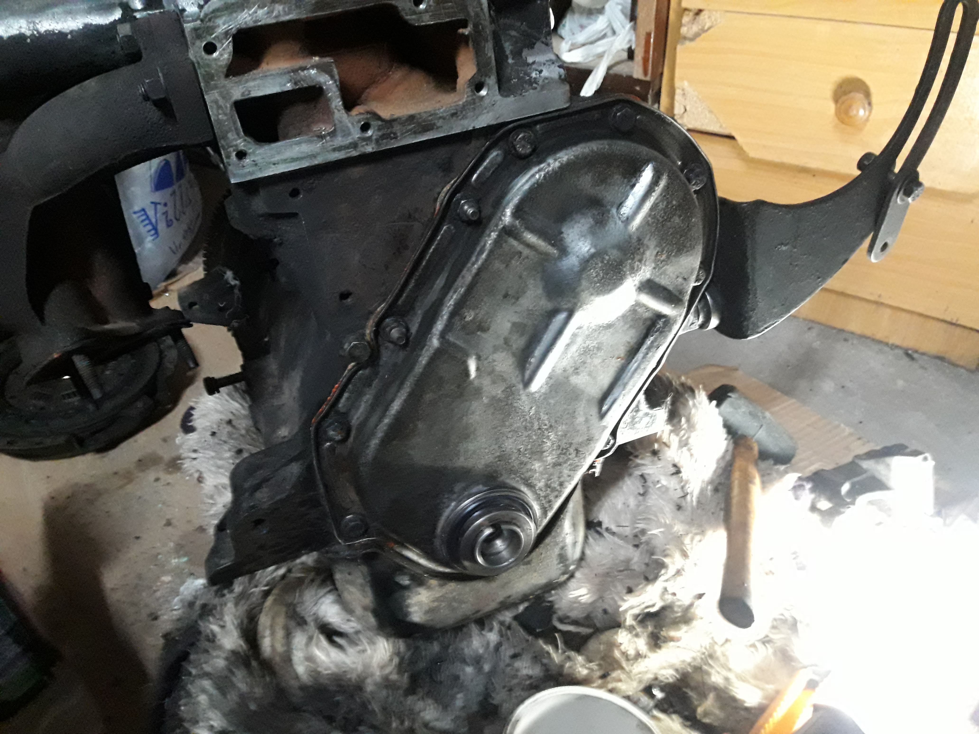

Tambien es el que corresponde a las fotos del piñon del cigueñal que comentais que no es de R12 y el que lleva el tornillo pequeño en el arbol de levas. Es evidente que le falta algo en ese piñon porque no ajusta sobre el reten que lleva la tapa de distribucion.

El otro que llevaba montado el ranchera lleva una tapa de balancines negra y el tapon de aceite va montado sobre un cuello que lo alza de la tapa. El piñon del ciguañal es igualito una vez que con un extractor le sacas la pieza que se ve en la foto, la cual hace que ajuste el reten de la tapa y la polea del cigueñal, asi que entiendo que son intercambiables.

Los piñones no son iguales, y los arboles de levas tampoco.
El piñon tiene los mismos dientes pero distinta chaveta, y el arbol de levas tambien.
Asi que ya he montado la cadena menos usada y el patin menos marcado con los piñones de origen.

Efectivamente,eso es lo que me ocurrió a mi cuando busqué el kit de distribución, los que encontraba variaban en la dichosa chaveta y no me servian -angry2 .

La unica diferencia en las coronas de la foto, es que una viene con chavetero y la otra, lleva ella misma su chaveta. En cuanto a los árboles de levas, la única diferencia que habrá, es el tornillo de fijacion para el conjunto de la corona, que puede ser de diferente diámetro y también diferente cabeza, 11 , 12 , e incluso13. Por lo demás, estate bien seguro de que son exactamente iguales, intercambiables y los dos pueden intercambiar sus respectivos conjuntos de distribución. Eso si,obviamente, cada árbol debe llevar su tornillo.
En cuanto a la chaveta, si optas por la corona que la lleva, guardala bien, que nunca se sabe. Personalmente, prefiero corona con chavetero, a que traiga la chaveta tallada.

De acuerdo en todo menos en la chaveta.
No existe. Un arbol lleva un resalto y el otro una hendidura.
Eso, o que la chaveta que dices se haya quedado bien pegada al arbol como si fuese de una pieza....
Me comentaron que los ultimos TS llevaban ya la distribucion del motor c2J

Hoy he continuado con la limpieza. Habia quitado las bujias y he metido unos trapitos en las roscas para que no cayese mierda, pero lo que se ha caido ha sido el trapito.....y lo que me ha costado sacarle.
Despues rasca, trapo y limpiafrenos.
Estoy pensando en que el limpiafrenos no deberia ser perjudicial si entra dentro del motor, puesto que se evapora, no?
El caso es que como el motor lleva tiempo parado, en la zona del eje balancines muelles y valvulas y tornillos de culata lleva una capa de aceite vieja que hace costra. Podria echarle limpiafrenos y dejarlo un poco curioso, vaciando despues el carter o es mala idea?
