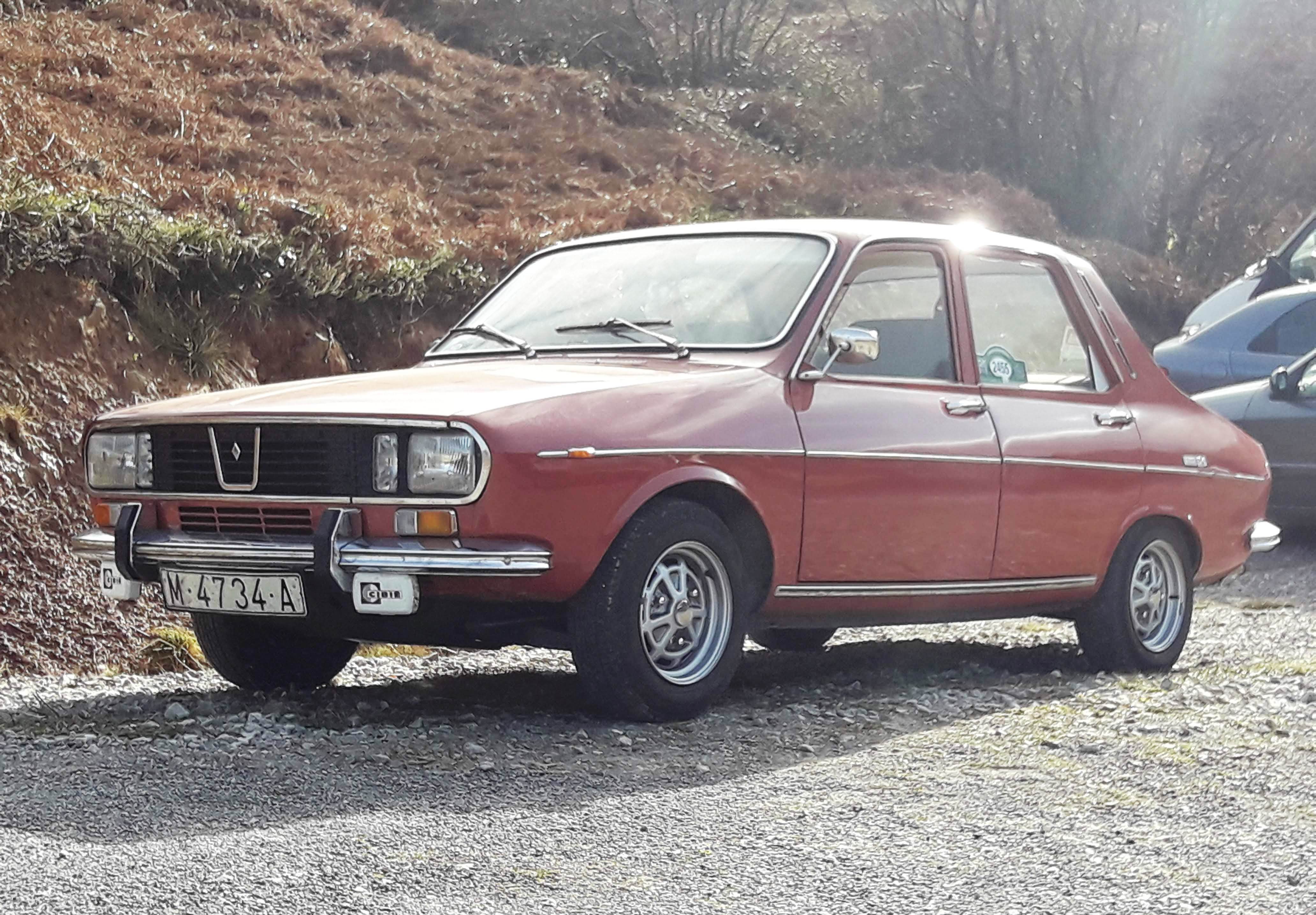

Que pasada! Si que queda muy bien. Felicidades

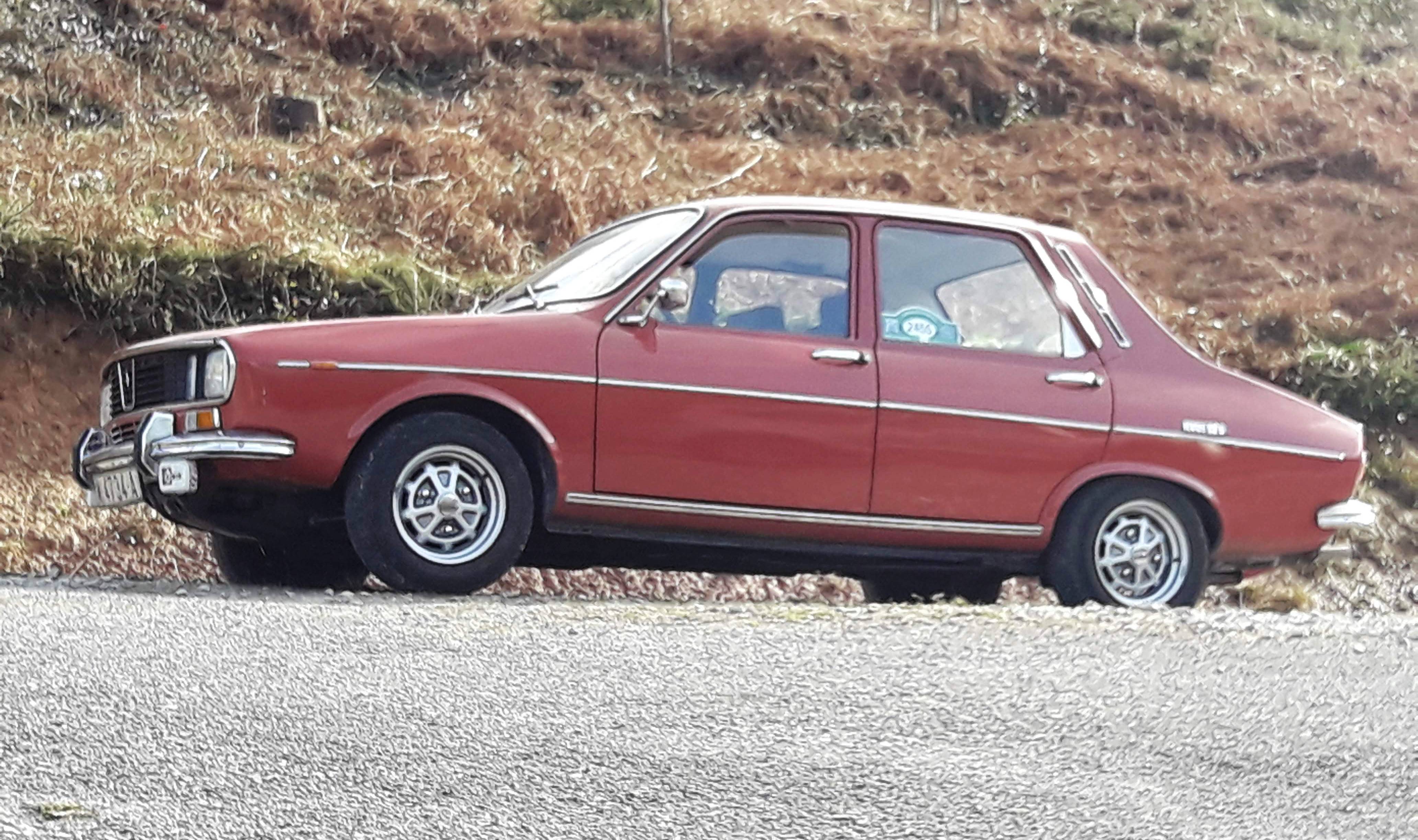

Albertucho-12Ts escribió: ↑20 Dic 2018 13:41 que bonito Telémaco!! Algo así llevo tiempo queriéndole hacer al TS, pero soy un cagón y no me atrevo... está precioso
Pues llantas de sobra para experimentar tienes.

Muy bonitas, Telemaco. -shock
Una pregunta de parbulitos... Con esas llantas no pasa la Itv ,no?

Te han quedado muy chulas,es muy posible que con el tiempo te copie la idea jeje.

Celes escribió: ↑21 Dic 2018 00:32 Muy bonitas, Telemaco. -shock
Pues espero no tener que pegarme con nadie.
En principio el aumento de via es una pulgada, es decir, 2.54 cms y si no recuerdo mal, se permitia hasta un max de tres cms.....

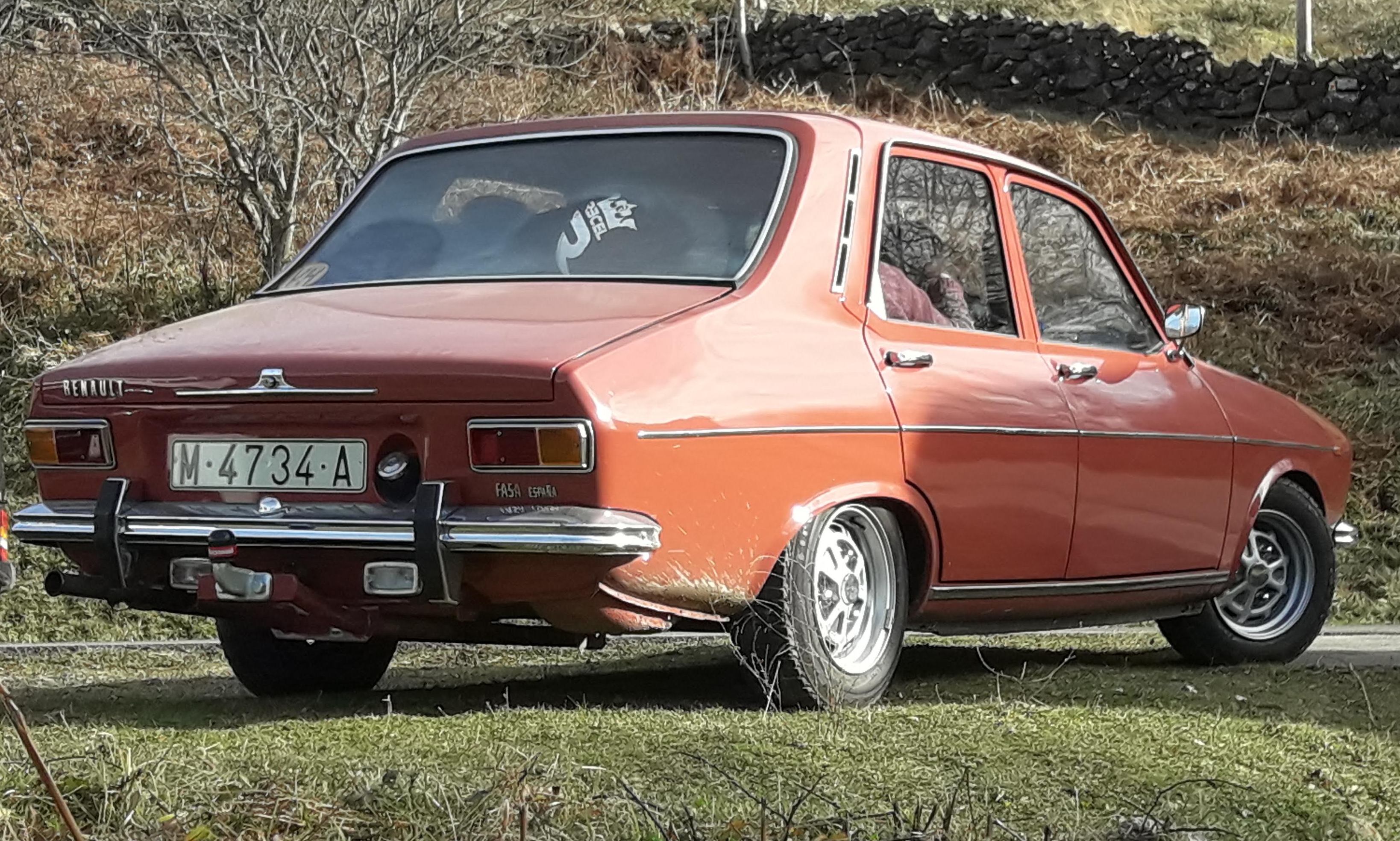

Pues hoy he ido cargado a tope. Cuatro personas y maletero completo. Las ruedas traseras si que tocan en la aleta.
Solo en las condiciones que se ven en la primera foto. En realidad tocan/rozan de forma puntual al jugar la suspension, en el labio interior que lleva el paso de rueda.

Hay que doblar el labio interior o recortarlo justo por la zona de atras, que es donde roza cuando va muy cargado.
Es un trozo de unos 5-7 cms. No es necesario hacer toda la aleta completa.
