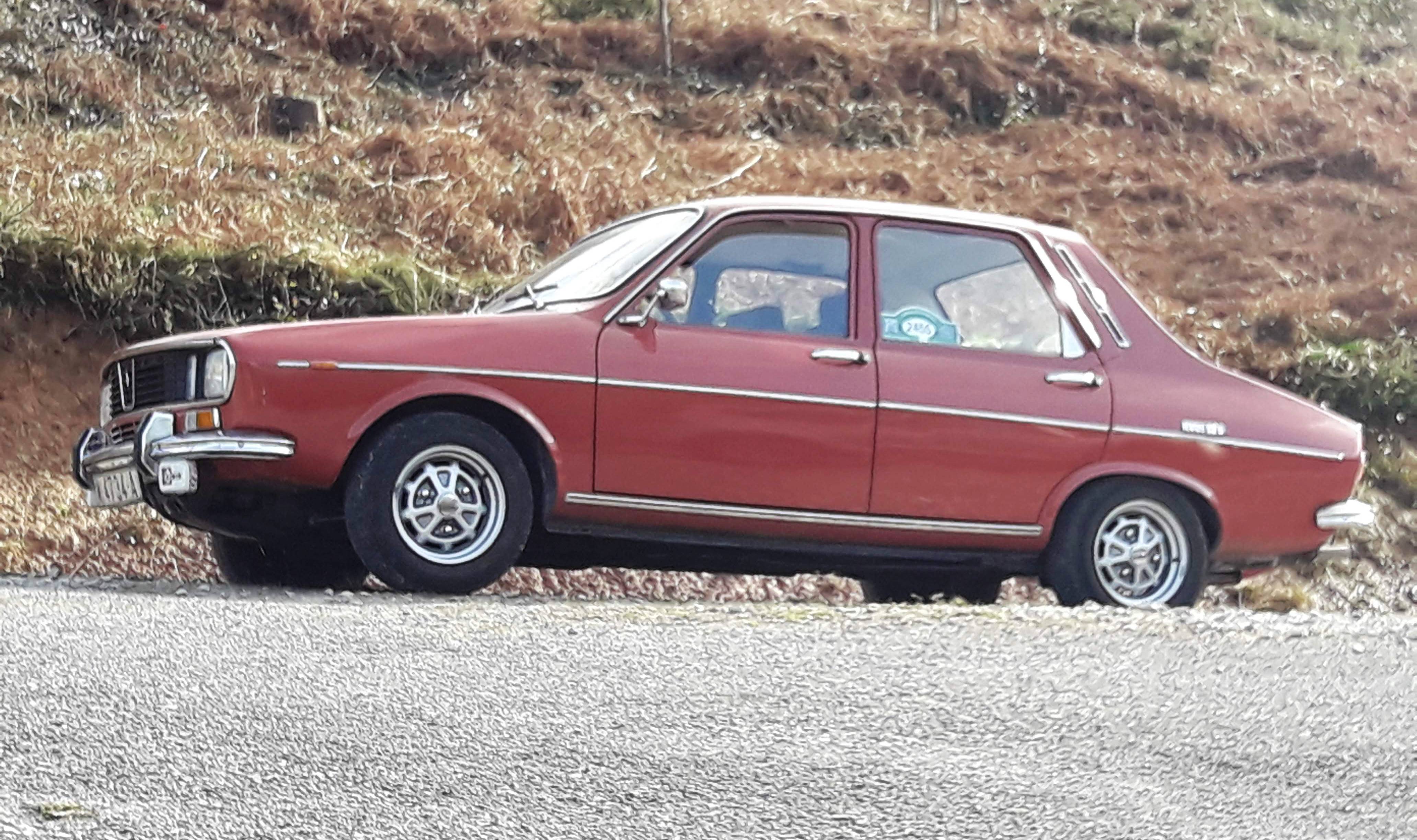

Una pregunta de parbulitos... Con esas llantas no pasa la Itv ,no?

Pues espero no tener que pegarme con nadie.
En principio el aumento de via es una pulgada, es decir, 2.54 cms y si no recuerdo mal, se permitia hasta un max de tres cms.....

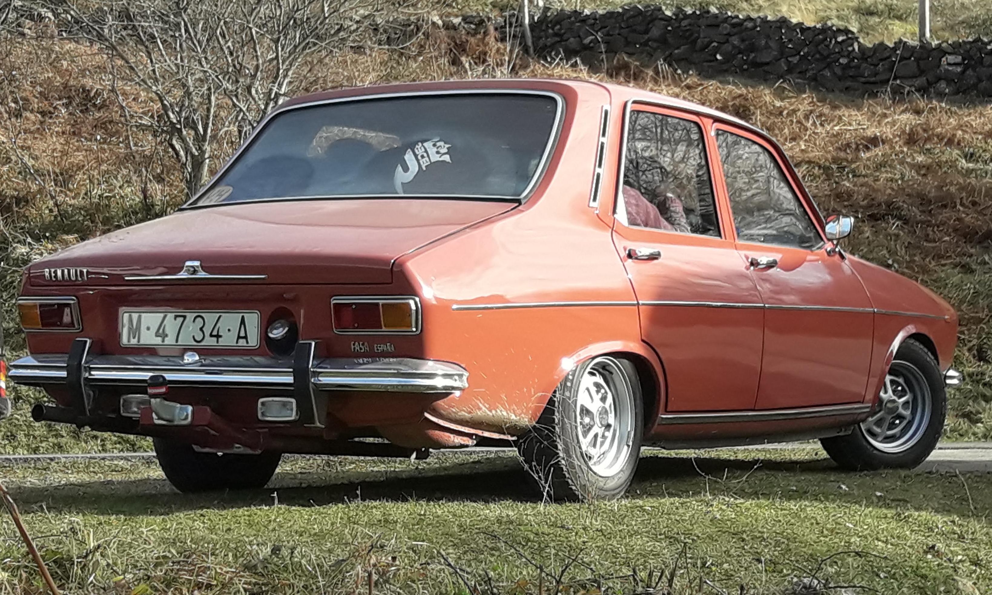

Pues hoy he ido cargado a tope. Cuatro personas y maletero completo. Las ruedas traseras si que tocan en la aleta.
Solo en las condiciones que se ven en la primera foto. En realidad tocan/rozan de forma puntual al jugar la suspension, en el labio interior que lleva el paso de rueda.
Ademas, he bajado por una pendiente bastante pronunciada en segunda y al llegar abajo, al frenar, se me tiraba hacia la izda, como si estuviese pinchada la rueda de ese lado. Despues en parado se observaba salir algo de humo de la llanta izda. El frenar de pedal de freno sigue llegando al final de recorrido sin conseguir frenar de forma efectiva cuando hace falta.
Tras un rato de reposo, he bajado el Escudo hasta el valle y no he vuelto a experimentar el problema de la pinza agarrotada, si es que era eso.

Hay que doblar el labio interior o recortarlo justo por la zona de atras, que es donde roza cuando va muy cargado.
Es un trozo de unos 5-7 cms. No es necesario hacer toda la aleta completa.
