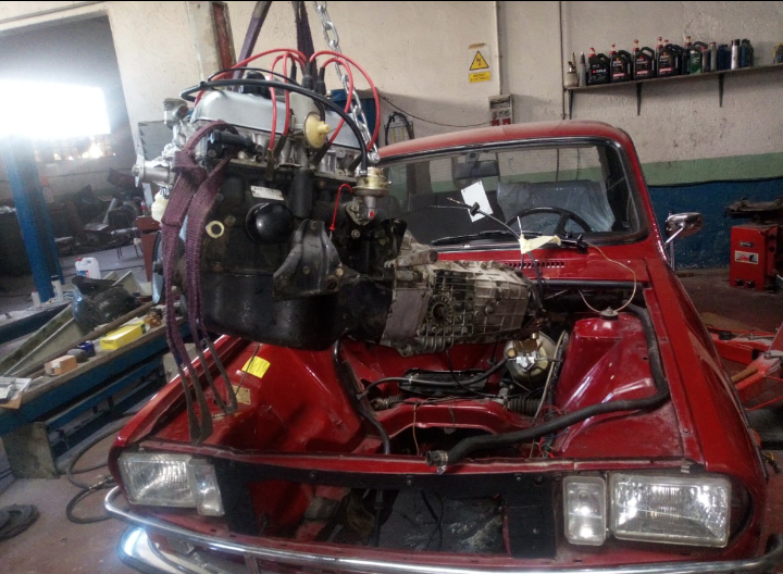

Para desmontar el motor y la caja de cambios había quedado con mi amigo el cubano, mecánico viejo de coches americanos . Al final al tío se le torció la faena y me tuve que poner a trabajar solo, así que entre una y otra, juramento tras juramento,golpe tras golpe , ahí a las 16 de la tarde ya tenía la caja y el motor en el aire. Por no tener la herramienta adecuada lo más que me costó sacar las rótulas, lo demás con buen material y buena herramienta se solucionó sin problemas

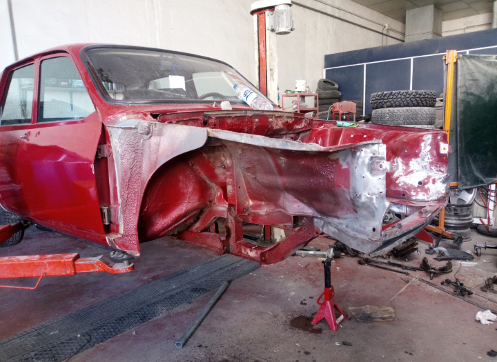

Con el corazón fuera ya nos ponemos a darle un buen baño

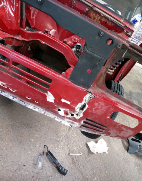

Aquí se puede apreciar el daño y los centímetros de plaste puestos de aquellas maneras

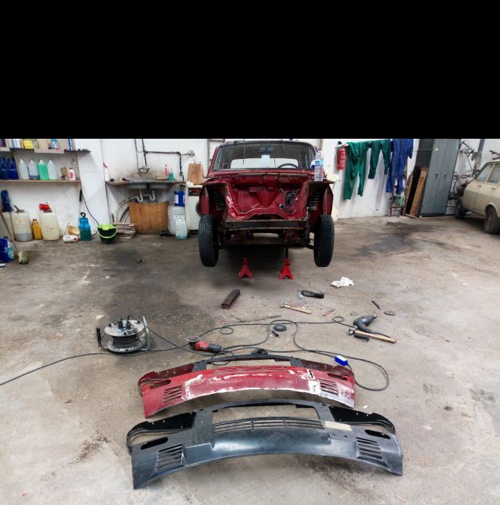

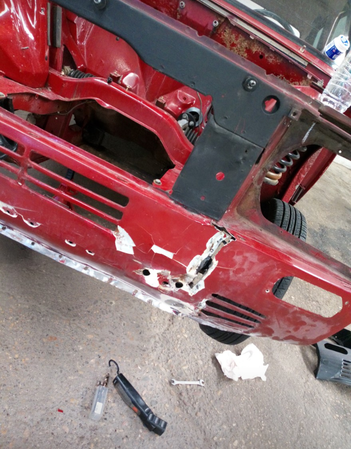

Nada más comprar el vh y localizar los grandes desperfectos del frontal ,me puse a buscar un frontal nuevo.
No tuve suerte de encontrar uno de origen pero al menos era nuevo.
Aquí ya había hecho como 60 agujeros con broca de 6 para quitar todos los puntos de soldadura para poder quitar el frontal.
También habían partes soldadas de la antigua reparación

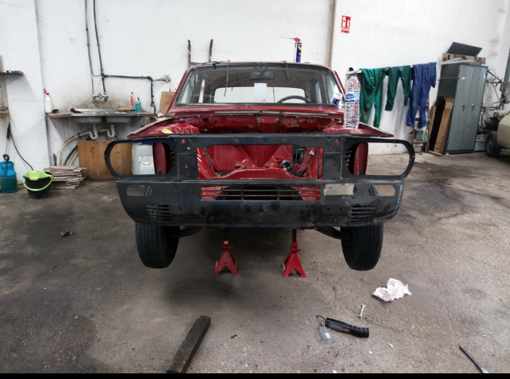

Comprobación del frontal nuevo.Aqui el que conoce verá un fallo que el coche sigue teniendo hoy en día.Este fallo fue a raíz de la volcada que se pegó el antiguo dueño
Mensaje: # 86663Mensaje JRamonLugo
24 Ene 2020 20:30
Cucos Gabriel escribió: ↑24 Ene 2020 20:23 Screenshot_20200124-141347~2.png
Parece un poco caído de morro del lado derecho no? o es efecto de la foto?
Menudo trabajo fino vas hacer compi.

JRamonLugo escribió: ↑24 Ene 2020 20:30
Exactamente!😜
