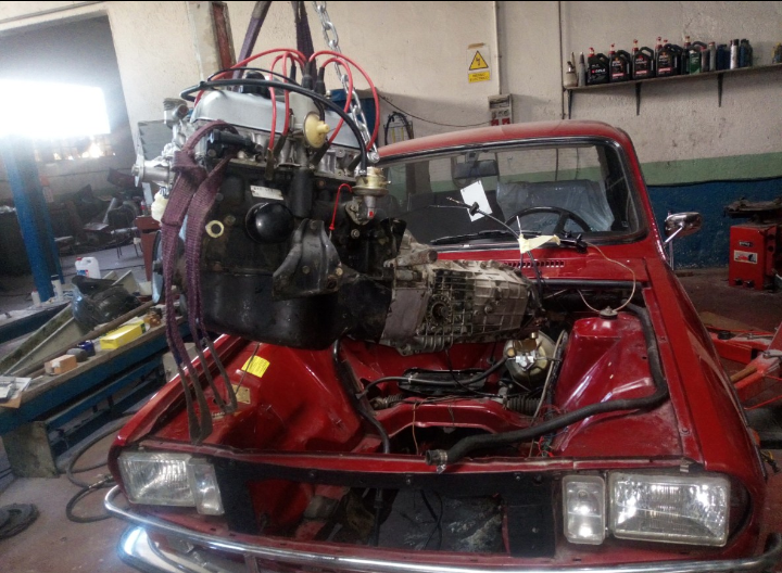

Para desmontar el motor y la caja de cambios había quedado con mi amigo el cubano, mecánico viejo de coches americanos . Al final al tío se le torció la faena y me tuve que poner a trabajar solo, así que entre una y otra, juramento tras juramento,golpe tras golpe , ahí a las 16 de la tarde ya tenía la caja y el motor en el aire. Por no tener la herramienta adecuada lo más que me costó sacar las rótulas, lo demás con buen material  y buena herramienta se solucionó sin problemas

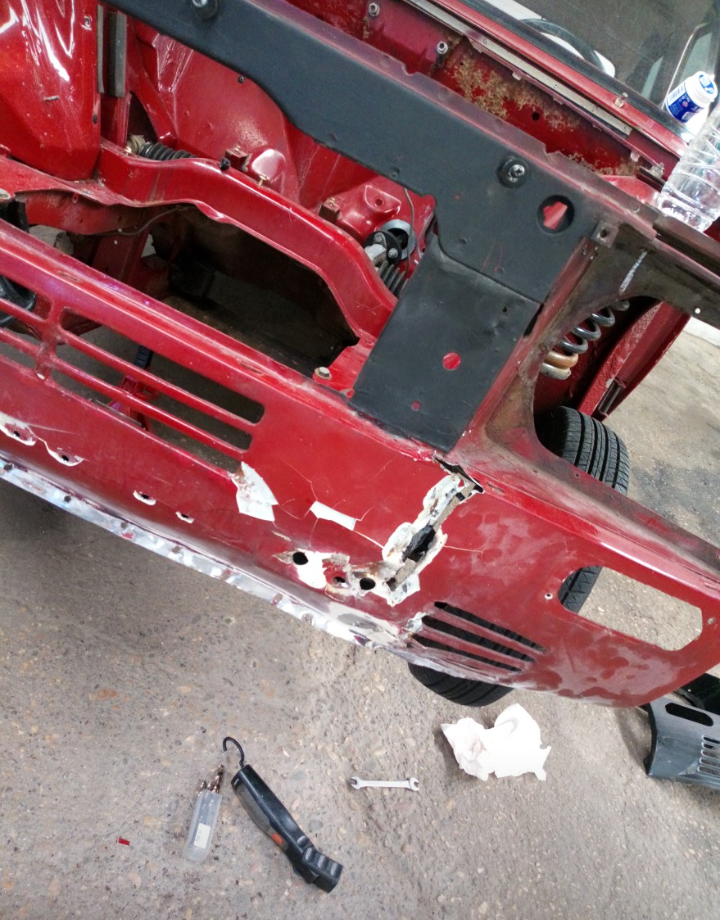

Nada más comprar el vh y localizar los grandes desperfectos del frontal ,me puse a buscar un frontal nuevo.
No tuve suerte de encontrar uno de origen pero al menos era nuevo.
Aquí ya había hecho como 60 agujeros con broca de 6 para quitar todos los puntos de soldadura para poder quitar el frontal.
También habían partes soldadas de la antigua reparación
