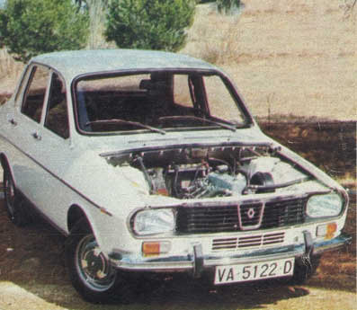

Foto donde se puede ver el Motor Diesel.
