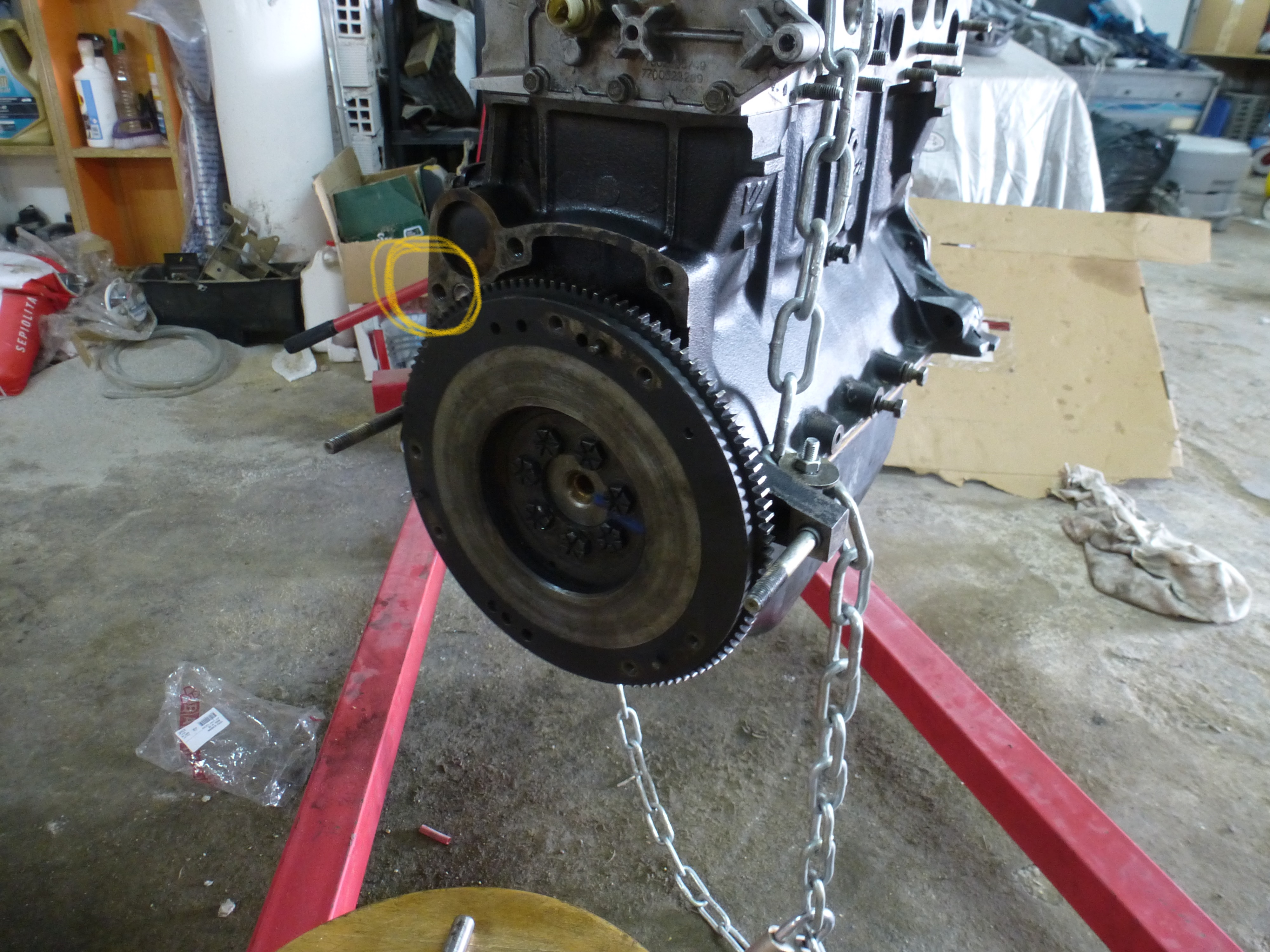

Creo que te faltan. Voy a buscar una foto a ver si se ve mejor

En esta foto se pueden apreciar, en la parte superior tres tornillos gordotes, a los dos lados los esparragos.
A eso le tienes que sumar los tres tornillos del motor de arrnque y los cinco de abajo que sujetan la chapa.

Por lo que pusiste en el anterior post me da la sensación de que te falta sacar el tornillo que te señalo aquí

Telémaco escribió: 25 May 2019 10:30 Arriba dos tornillos gordos. En los extremos laterales lleva por el lado dcho un tornillo que sale completo y en el lado izdo una tuerca y se queda el esparrago roscado, y abajo los 5 tornillos que tambien sujetaban la chapa.
El motor de arranque fue lo primero que quite.
Se separa un mm por el lado del copi, por el lado del esparrago no.
Entiendo que el soporte de cable de embrague va cogido a la caja y no hay que quitarlo, no?
Son tres tornillos arriba.
EN el lado derecho un tornillo???? Es un esparrago, hay un esparrago a cada lado
No hace falta quitar el soporte delembregue

Bueno, pues al final habia un tornillo escondido al lado del soporte del cable de embrague. Por cierto que solo desrosca pero no se puede quitar de la caja. Solo tiene un esparrago, no dos. Los dos motores llevan un solo esparrago.
