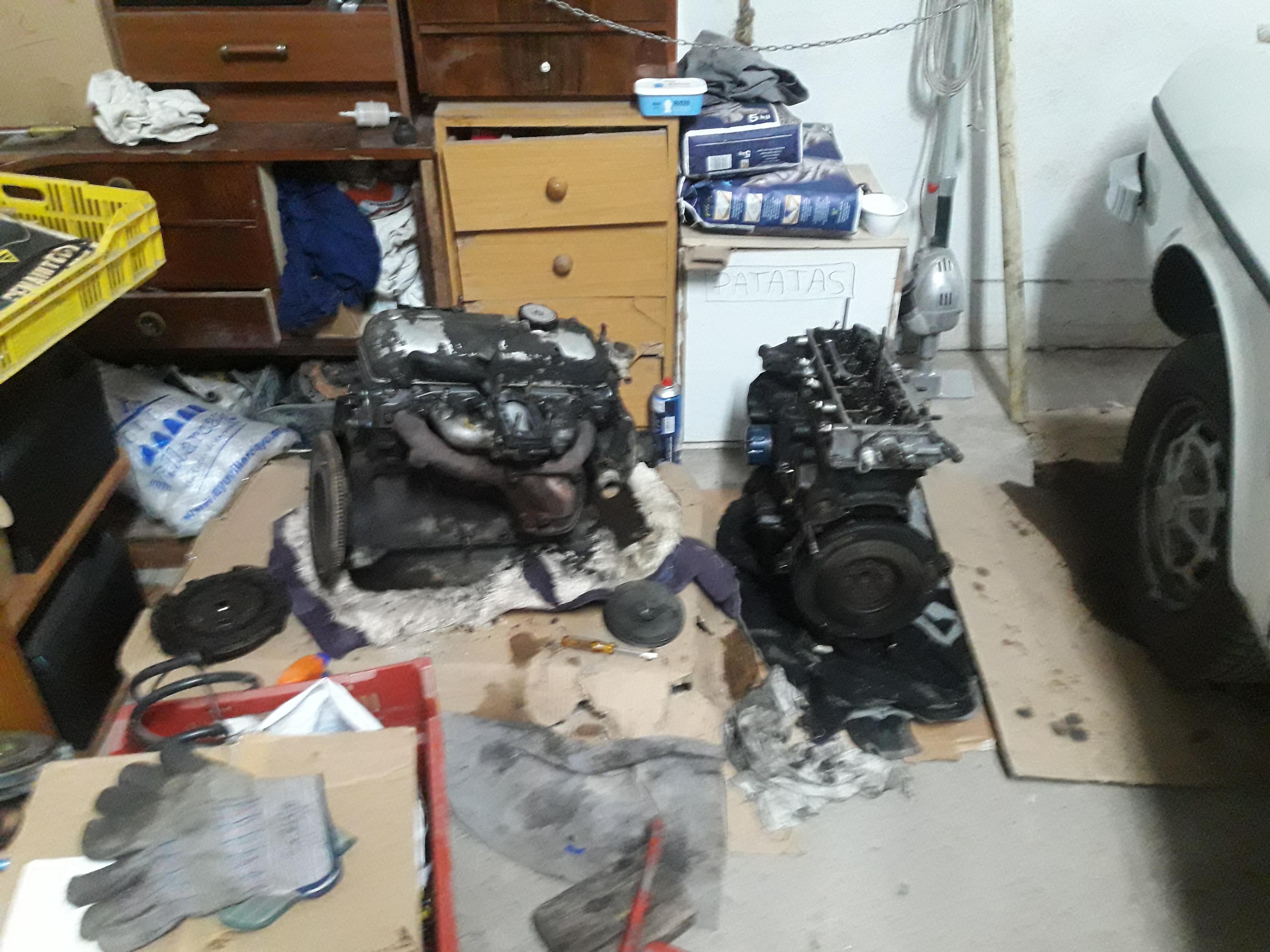

En esta foto se pueden apreciar, en la parte superior tres tornillos gordotes, a los dos lados los esparragos.
A eso le tienes que sumar los tres tornillos del motor de arrnque y los cinco de abajo que sujetan la chapa.

Por lo que pusiste en el anterior post me da la sensación de que te falta sacar el tornillo que te señalo aquí
Re: Extraccion del motor
Son tres tornillos arriba.Telémaco escribió: ↑25 May 2019 10:30 Arriba dos tornillos gordos. En los extremos laterales lleva por el lado dcho un tornillo que sale completo y en el lado izdo una tuerca y se queda el esparrago roscado, y abajo los 5 tornillos que tambien sujetaban la chapa.
El motor de arranque fue lo primero que quite.
Se separa un mm por el lado del copi, por el lado del esparrago no.
Entiendo que el soporte de cable de embrague va cogido a la caja y no hay que quitarlo, no?
EN el lado derecho un tornillo???? Es un esparrago, hay un esparrago a cada lado
No hace falta quitar el soporte delembregue

Joder.....mañana le hago unas fotos.
Al otro motor le faltan esos dos esparragos.
Y al que esta puesto, uno.

Bueno, pues al final habia un tornillo escondido al lado del soporte del cable de embrague. Por cierto que solo desrosca pero no se puede quitar de la caja. Solo tiene un esparrago, no dos. Los dos motores llevan un solo esparrago.
El caso es que ya esta suelto y ya le estoy cambiando preifericos y limpiando un poco.
Yo no se como hace Carlos para dejarlos como los chorros del oro. Esto tiene mas mierda y mas grasa....
Uso KH7 motores, agua y jabon, cepillo, limpiafrenos....y queda solo pasable.

Pues si te fijas en mi motor lleva dos espárragos y donde tienes tú el espárrago el mío lleva un tornillo.
Mi motor venía así de fábrica casi cien por cien seguro.
Yo para sacar la mierda gorda gorda uso limpiahornos. Le das lo dejas 3 minutos y a frotar y aclarar. En dos o tres pasadas queda bien
