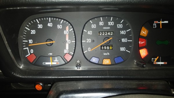

Re: Calentamiento!
Buenas noches a todos!
He leído y apuntado todas vuestras sugerencias, consejos y conocimientos.
Hoy, como aún no he tenido ocasion de comprar una garrafa de anticongelante, me he dado una pequeña vuelta, a ver como respondia el coche después del lavado de radiador y sustitucion de agua del grido por anticongelante del 30%.
Durante el paseo la aguja en la mitad justo de la temperatura, parado en semaforos subia un poco y luego bajaba pero no demasiado. Una vez aparcado en el garaje (el cúal requiere varias maniobras...) así estaba la aguja (foto).
Tras parar el motor el nivel del anticongelante en el vaso de expasión ha subido bastante...
Horas mas tarde he vuelto al garaje y el anticongelante volvia a estar entre el MIN y el MAX.
Creo que el agua se la bebía literalmente, pero el anticongelante aguanta bien el tirón.
No se hasta que punto esa subida de temperatura es alarmante pero a mi me molesta sabiendo que en vuestros coches no sube de la mitad.
He intentado liberar el grifo de la calefaccón sin exito, sin desmontarlo. Me estoy planteando desmontarlo y ver que pasa.
Un saludo y espero vuestras opiniones.

Me imagino que la zona donde vives está igual de calentita que el resto de España estos días.... por lo que si tras un recorrido te metes al garaje y haces varias maniobras, entre el calor del coche, del ambiente y dentro del propio garaje es normal que la temperatura te llegue ahí. De todas formas, puede que aún  te queden burbujas de aire dentro, en la zona del radiador de calefacción, y poco a poco se irán yendo, por eso justo después de parar el motor el nivel lo tenía alto, y cuando el motor se enfrió bajó bastante. Vuelve a rellenar el nivel hasta MAX  y date otra vuelta a ser posible un día sin mucho calor, verás como la aguja sube menos y con poco ya no tendrás burbujas de aire dentro y la variación del nivel entre frío y cuando lo paras será mínima (siempre hay algo de dilatación con el motor caliente)
Si el coche te funciona bien, notas que NO flojea en caliente y cuando estás haciendo maniobras en el garaje después de un recorrido NO ves humos extraños, yo te recomiendo que de momento NO desarmes culata. Eso sí, vé buscando un grifo de calefacción y ante la duda, un termostato nuevo por el costo ridículo que tiene. Las variaciones que observas en la aguja de temperatura van a ser más escandalosas en invierno si no llevas el termostato, y eso no le beneficia en nada al motor. Además, un termostato usado y antiguo puede quedarse agarrotado cerrado después de una época sin actividad, y eso sí que te puede dar un disgusto económico, por mi experiencia y mala....
