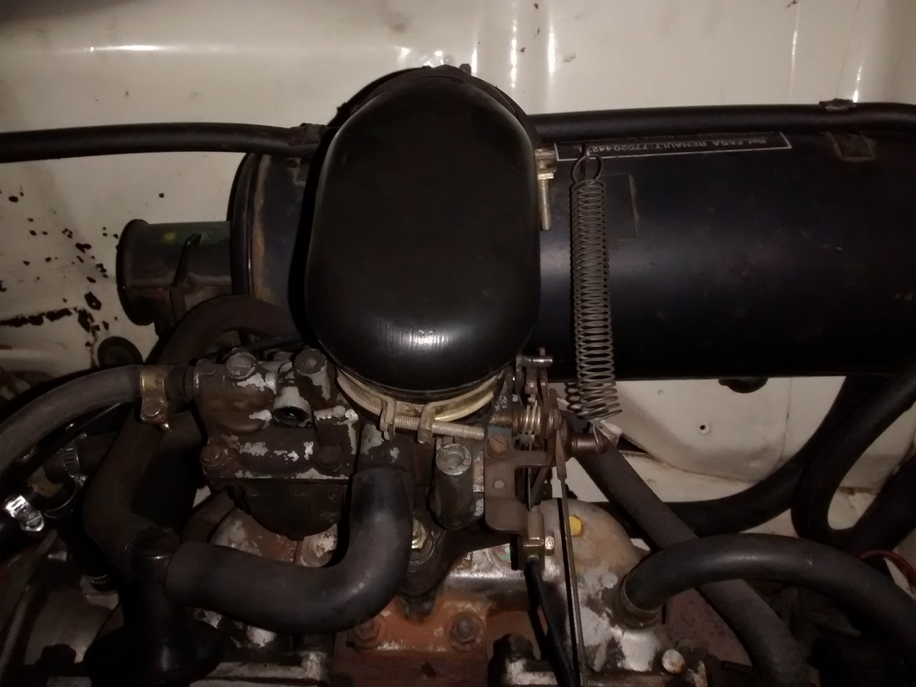

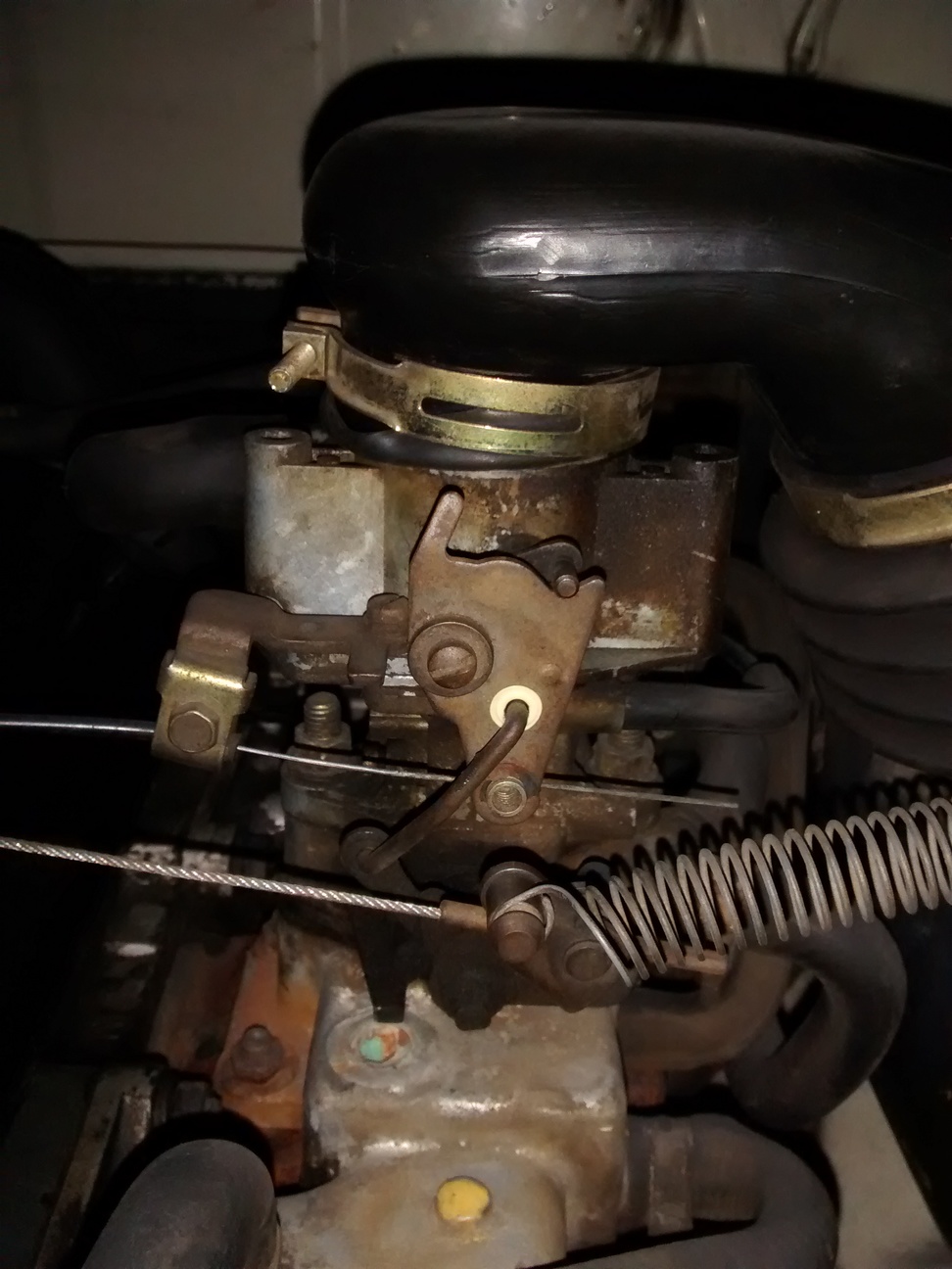

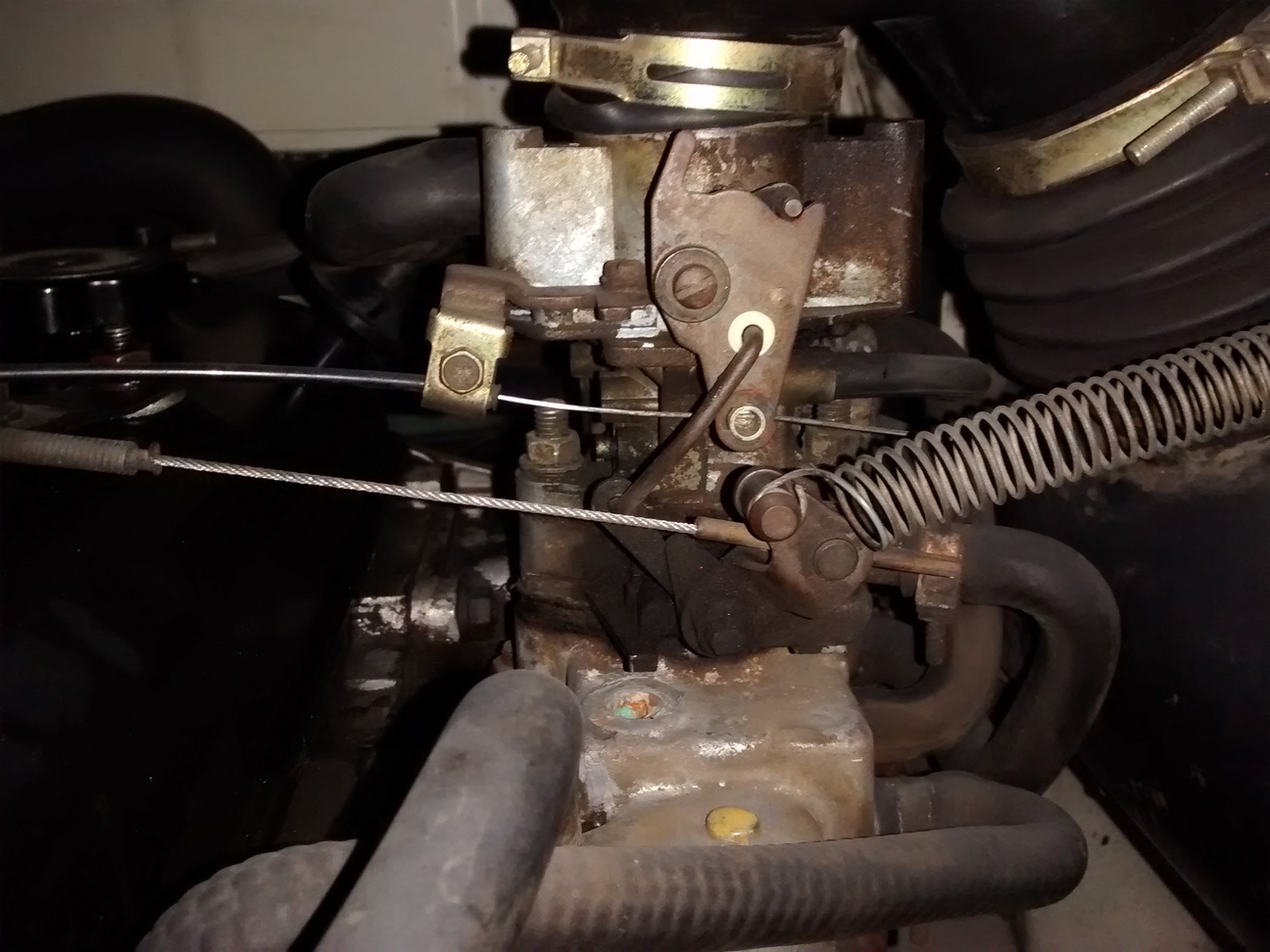

Aquí te dejo algunas fotos de mi carburador, a ver si te aclara algo:
El cable de abajo es el acelerador y el de arriba el aire. Se puede ver que al tirar del aire hay un mecanismo que hace que también se acelere el coche.
Está bastante sucio, pero tengo previsto desmontarlo y limpiarlo cuando tenga tiempo.
Si necesitas fotos de alguna otra cosa, para cuando vayas a arrancar el coche, pásame por MP privado tu tfno y te las mando por wp, que es mucho más rápido que subirlas al foro.

Michas gracias por las fotos, no es exactamente el mismo carburador, la duda es como reacciona la mariposa al tirar o empujar el cable.
Lo que si veo es que en el tuyo, el cable de stsrter va por debajo en vez de por arriba, quiza reaccione al reves que el mio.
Pero creo que en el mio no podría hacerlo asi
Aqui hay algo qie no cuadra
