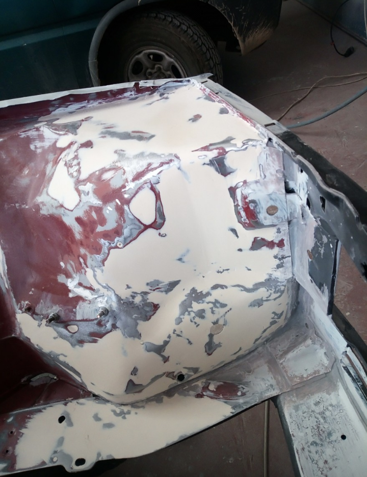

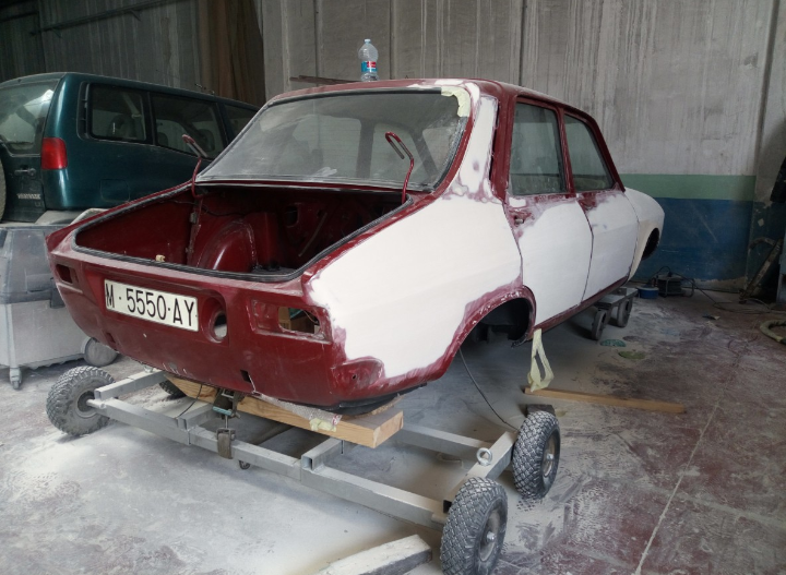

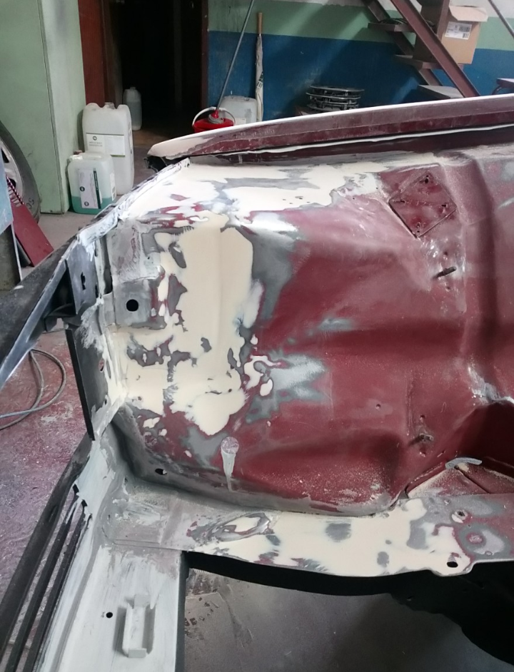

Cómo bien se ve los bollos y la maleza aquí tampoco falta,está morera en su día estaba hecha polvo y y había dañado bastante los paso rueda y los largueros

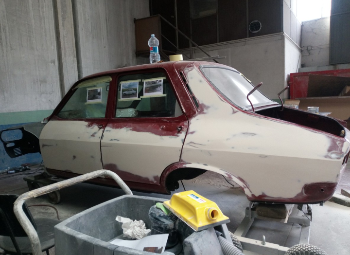

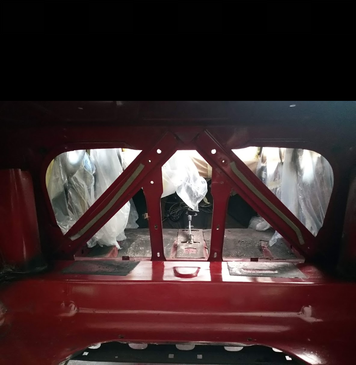

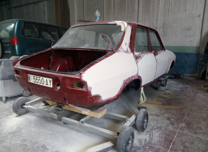

Debajo de las gomas no habian podridos ,pero si existía óxido a pesar de que este coche se reparo completo en 2009.
- Mensajes: 555

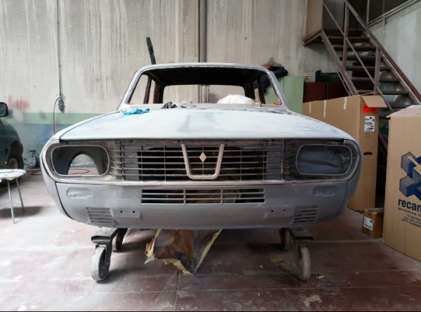

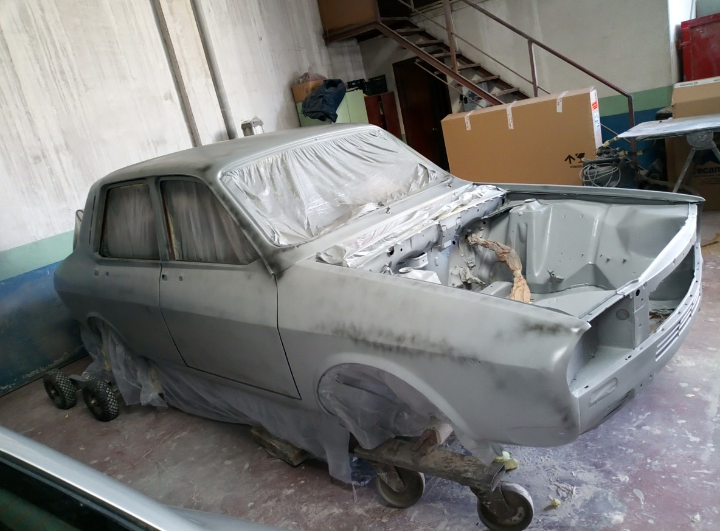

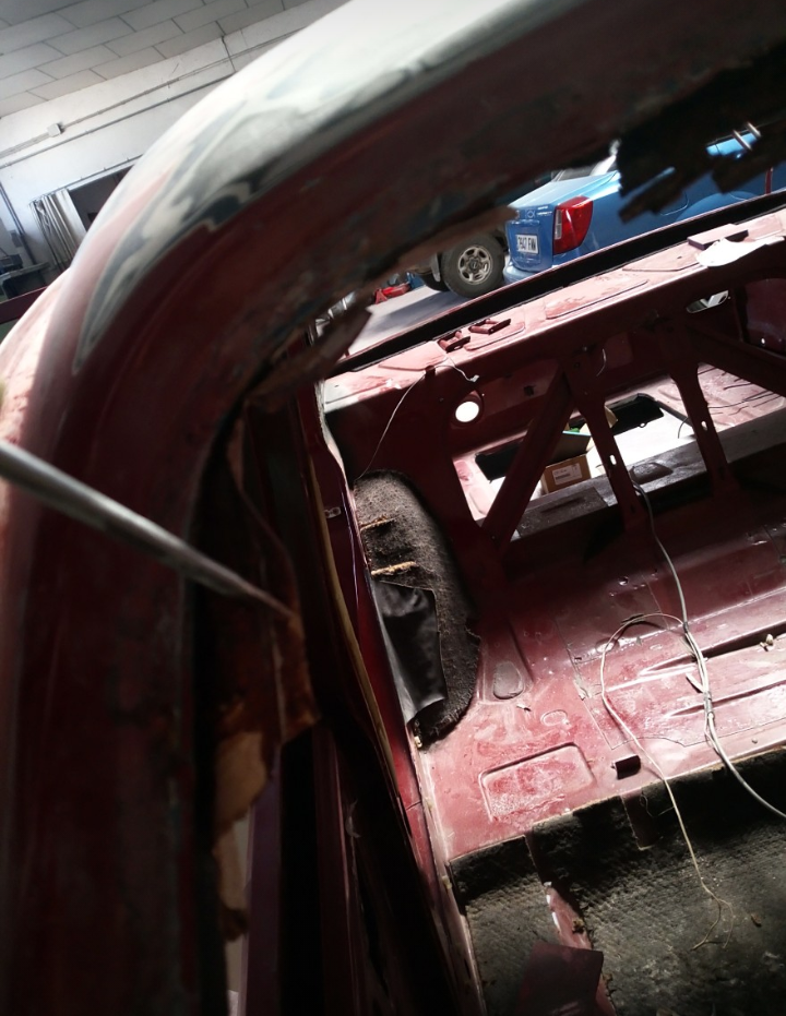

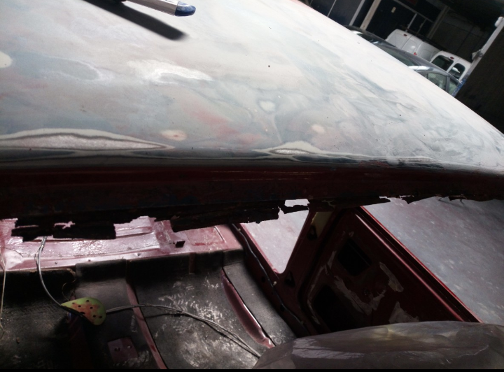

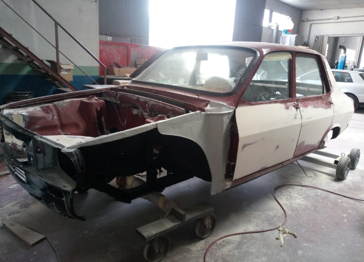

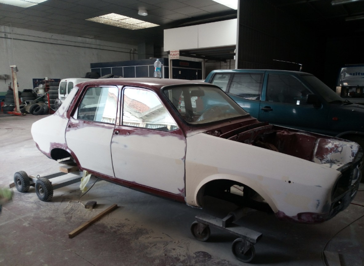

Con los cristales fuera y las aletas aún montadas,empapelamos todo por dentro y el pintor le dio las manos correspondientes de aparejo
- Mensajes: 555

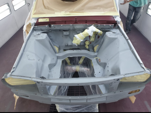

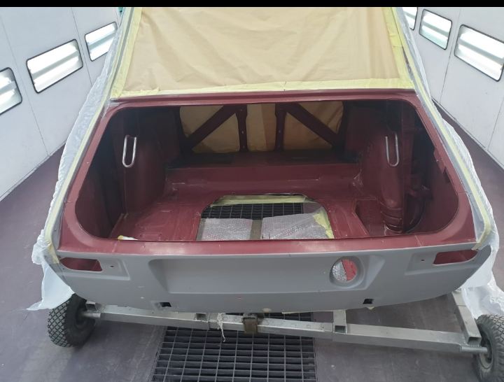

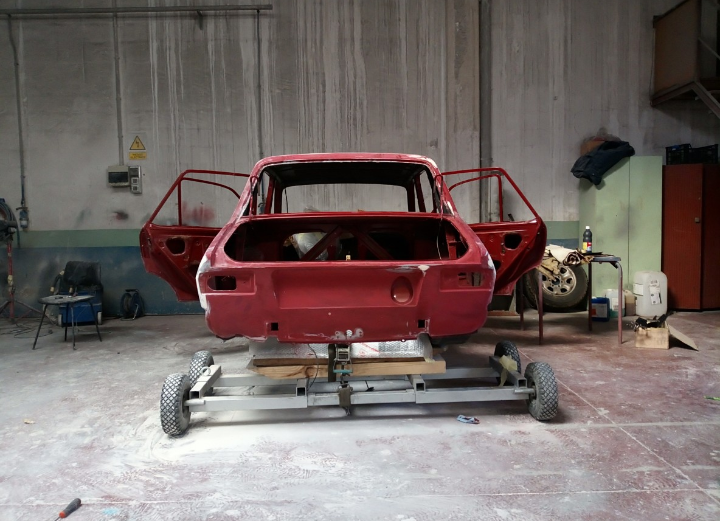

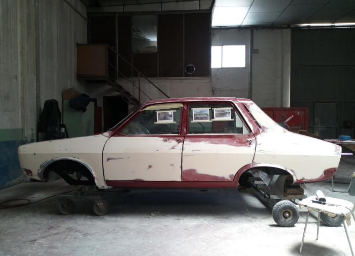

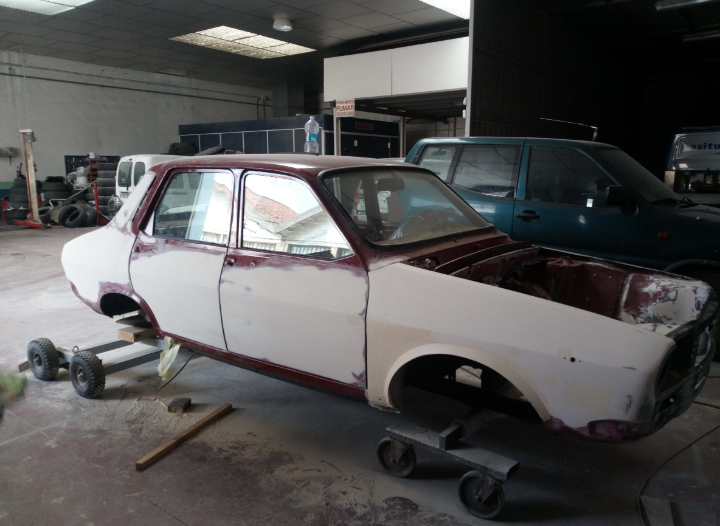

Una vez acabada esta parte y ya con un lijado casi final del vh ,se empezaron a desmontar puertas y aletas,las puertas para prepararlas para pintar interior , exterior y las aletas para poder pintar pilares y vano motor.

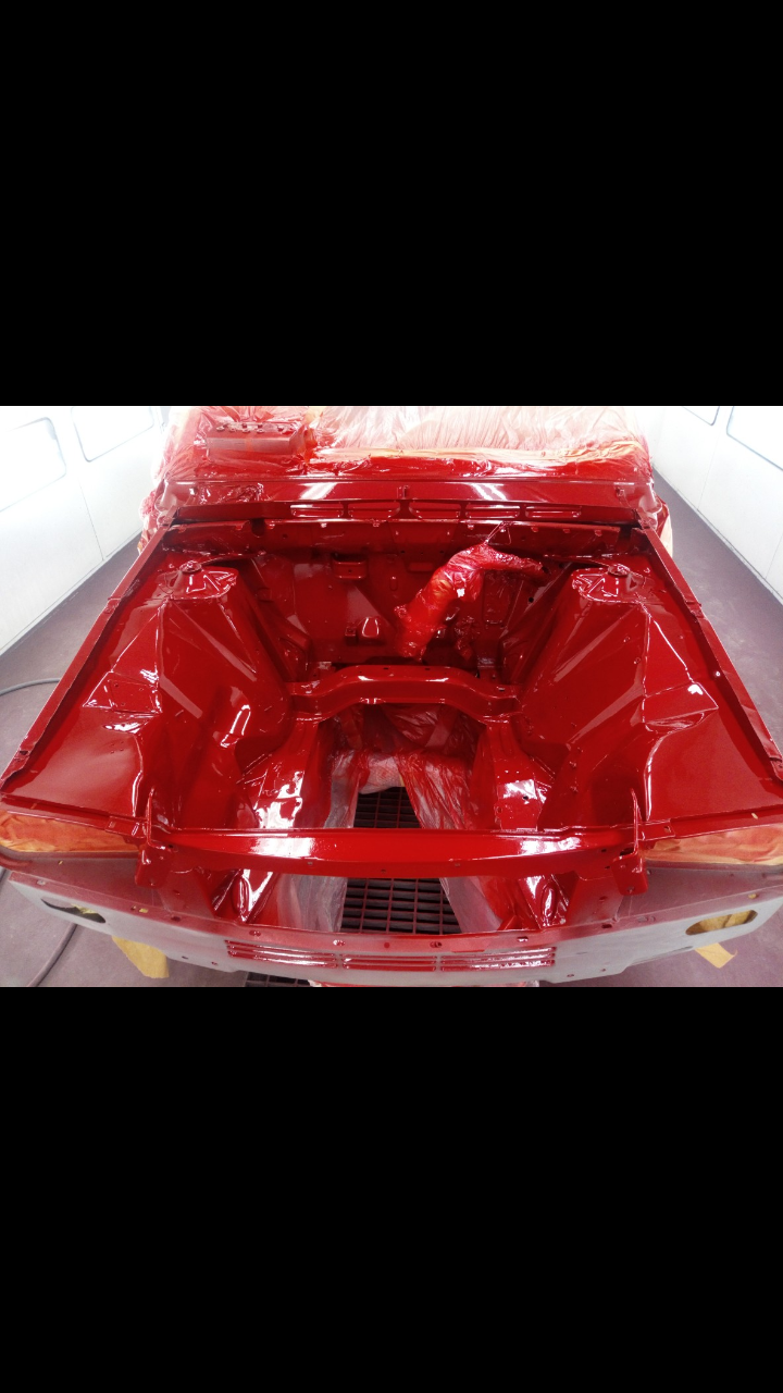

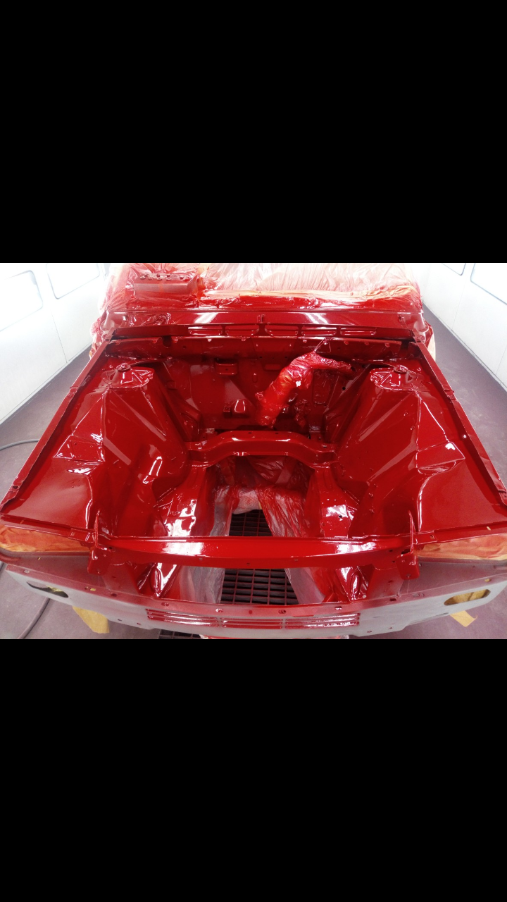

Elegí de pintar el vano motor y montar el motor antes de pintar por varios motivos,uno fue el tiempo ,para luego coordinar mi faena del coche y mi faena de grúa con los pintores y el otro para no rayar las aletas ya que la pintura elegida no era un lujo

Cómo bien se podrá apreciar el color no tiene nada que ver con el paletario original de la época,me fue un poco duro elegirlo porque sabía que estos colores son muy sensibles.No me quedo otra y al final puse este color perlado que le gustaba y el que elegio mi hija,el color muy bonito que incluso a mí me gusta pero ya perdió la cosa de clásico.En fin!!!como el coche lo hice para nosotros los demás que no miren o qué lo hagan ellos mejor
