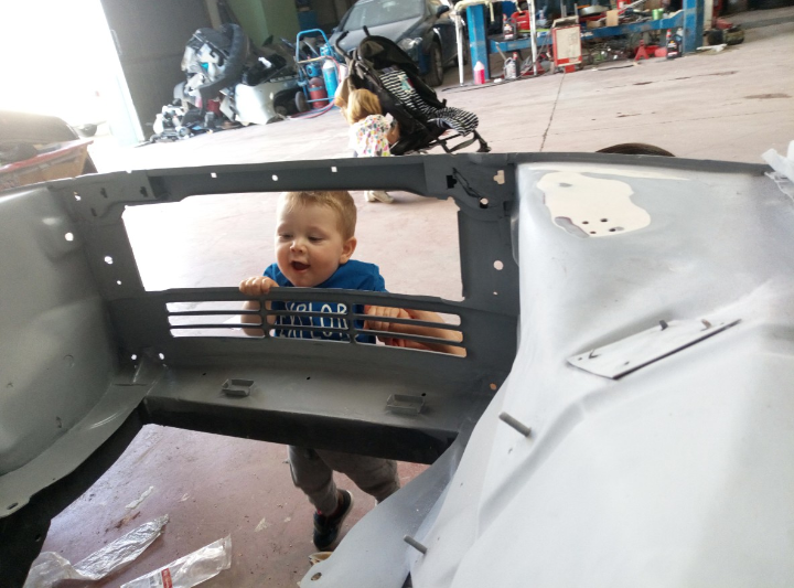

Con los cristales fuera y las aletas aún montadas,empapelamos todo por dentro y el pintor le dio las manos correspondientes de aparejo
- Mensajes: 526
Elegí de pintar el vano motor y montar el motor antes de pintar por varios motivos,uno fue el tiempo ,para luego coordinar mi faena del coche y mi faena de grúa con los pintores y el otro para no rayar las aletas ya que la pintura elegida no era un lujo
