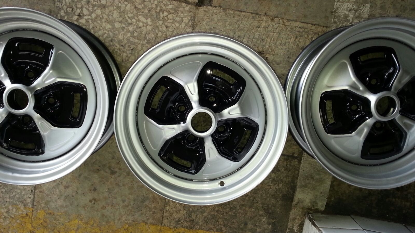

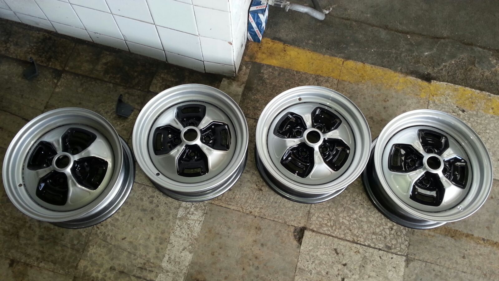

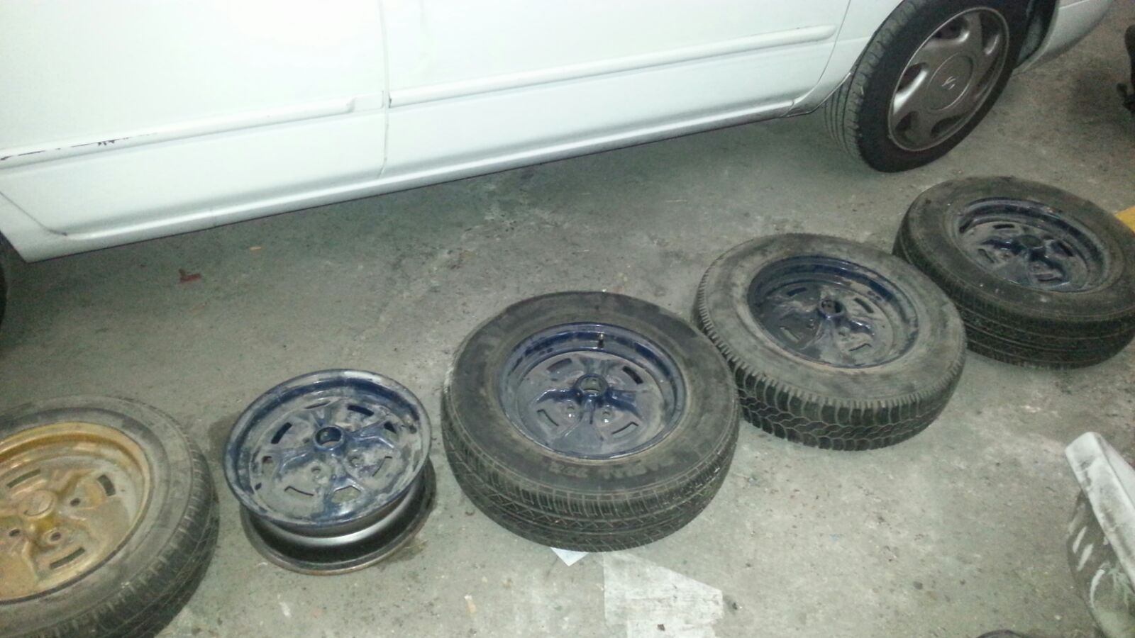

Luismi escribió: 11 Mar 2018 21:30 -punk En eso estamos, se van a hacer un viaje al país vecino.
Me interesa ampliar informacion de ello. Que mas me puedes contar?

Telémaco escribió: 12 Mar 2018 22:32
Te informo yo, 60 o 70 euros por llanta y vienen como nuevas pintadas al horno. Casi todo el mundo manda las llantas a reparar y pintar a portugal. Merece mucho la pena.

Pues te lo diré cuando estén de vuelta, yo el tema de las llantas lo traté con el taller que me lo pintó y se incluyó todo en el presupuesto. Se van a enviar a REPARADORA DAS JANTES si no me equivoco, y creo que el precio ronda unos 60 € por llanta, aunque a los talleres que tienen cocertados y les dan trabajo les hacen un precio bastante más económico. Por aqui, que yo conozca de portugal trabajan REPARADORA DAS JANTES y otra empresa que se llama XAVIER JANTES, que tengo entendido que trabaja un poco mas barato aunque también he de decir quizás, que el acabado no es tan bueno ( a mi parecer). No te puedo decir más, empresas de reparación de llantas tienes muchas aunque por lo que yo veo, esta portuguesa es la que más funciona, al menos por estos lares.

En esa empresa de Portugal don de las vas a llevar me repararon las de mi Fura y quedaron como nuevas. Cobran 60 por pintar y 70 si tiene que repararlas.
Hicieron también las 18 de mi Probe y quedaron nuevas.

JOSEGT escribió: 15 Mar 2018 02:22 En esa empresa de Portugal don de las vas a llevar me repararon las de mi Fura y quedaron como nuevas. Cobran 60 por pintar y 70 si tiene que repararlas.
Se ve que han quedado bien, a ver las mias que tal. Buena colección de juguetes te gastas -grin.

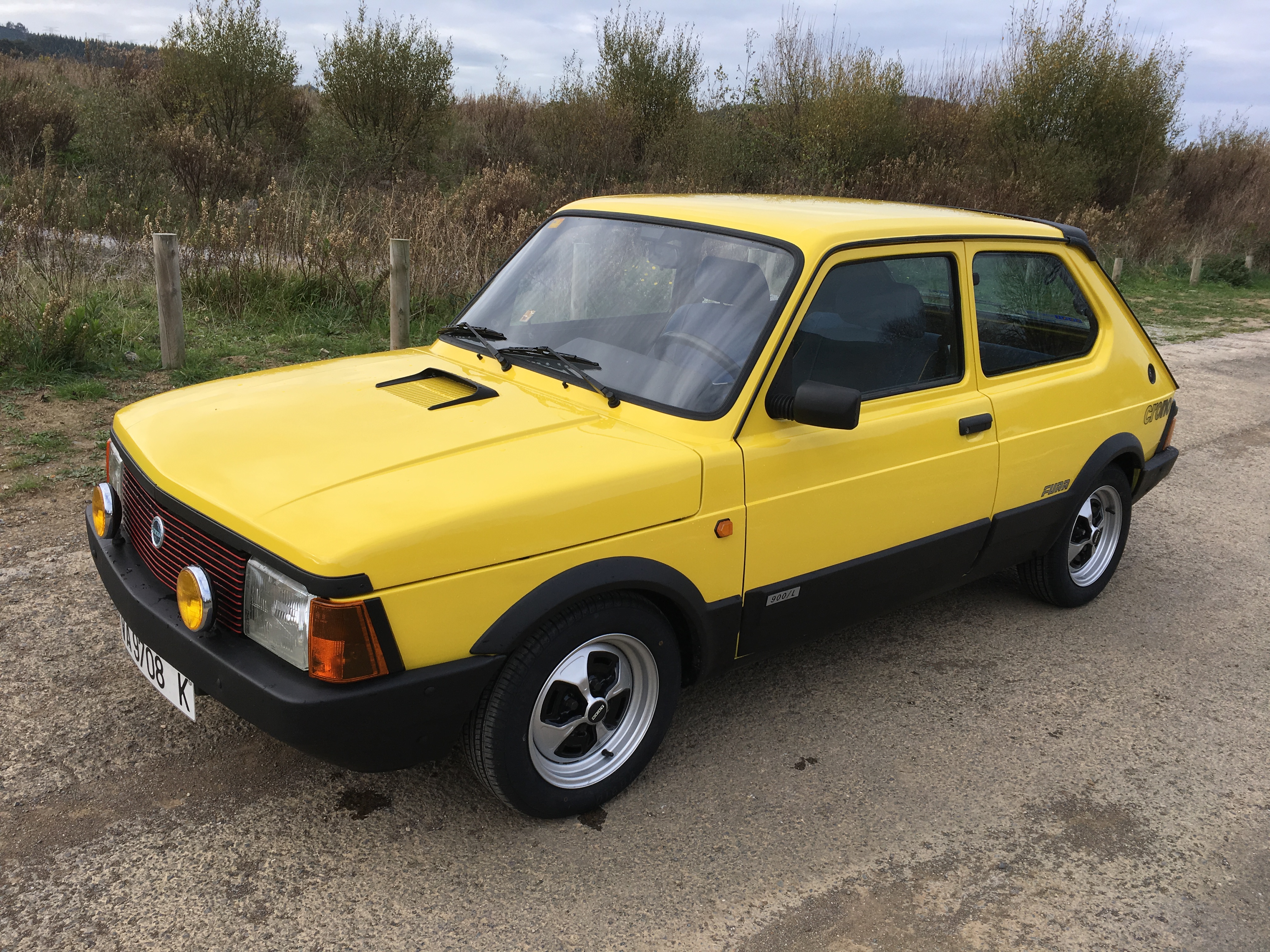

15 Mar 2018 20:42
La verdad es que según estaban las han dejado como nuevas jejeje.
El Probe fue el primer cocje que compré con mi propio dinero jeje y cuando compré el siguiente a este le he ido lavando la cara y conservarlo.
Este es el afortunado que las monta jeje.
Ahora que lo tengo ya terminado le toca el turno al 12 a ver si no tardo mucho en poder ponerme con el

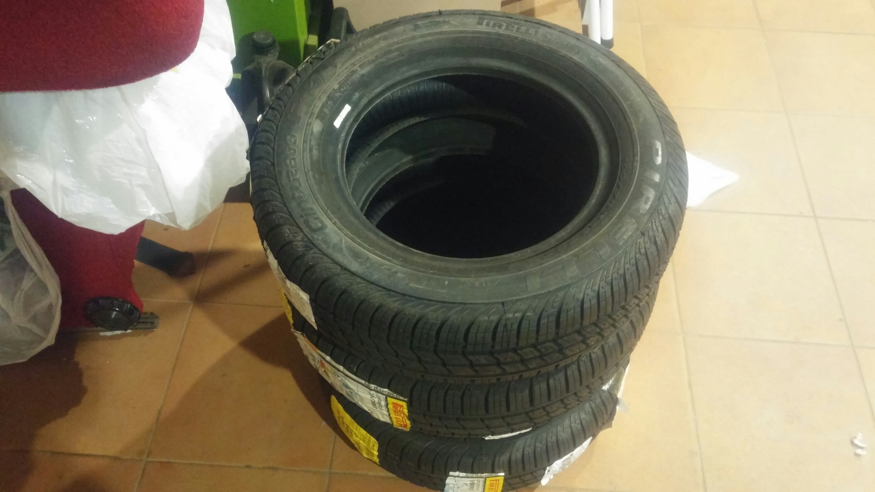

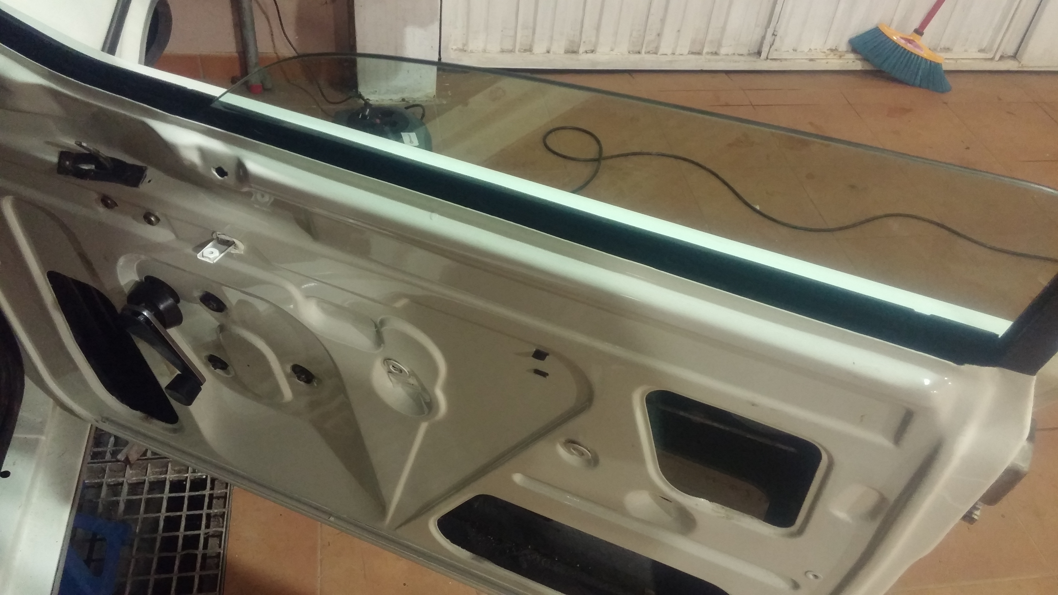

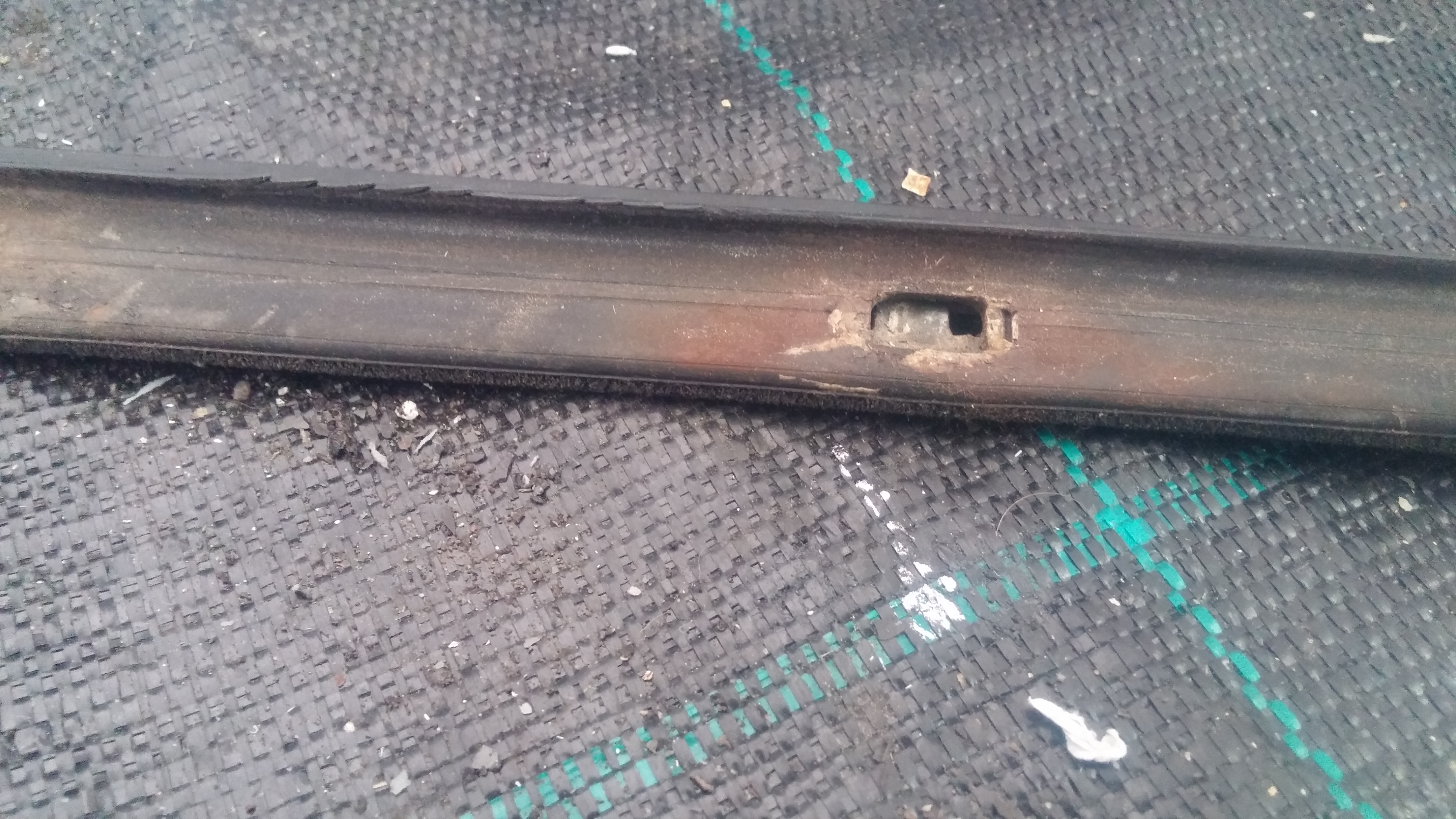

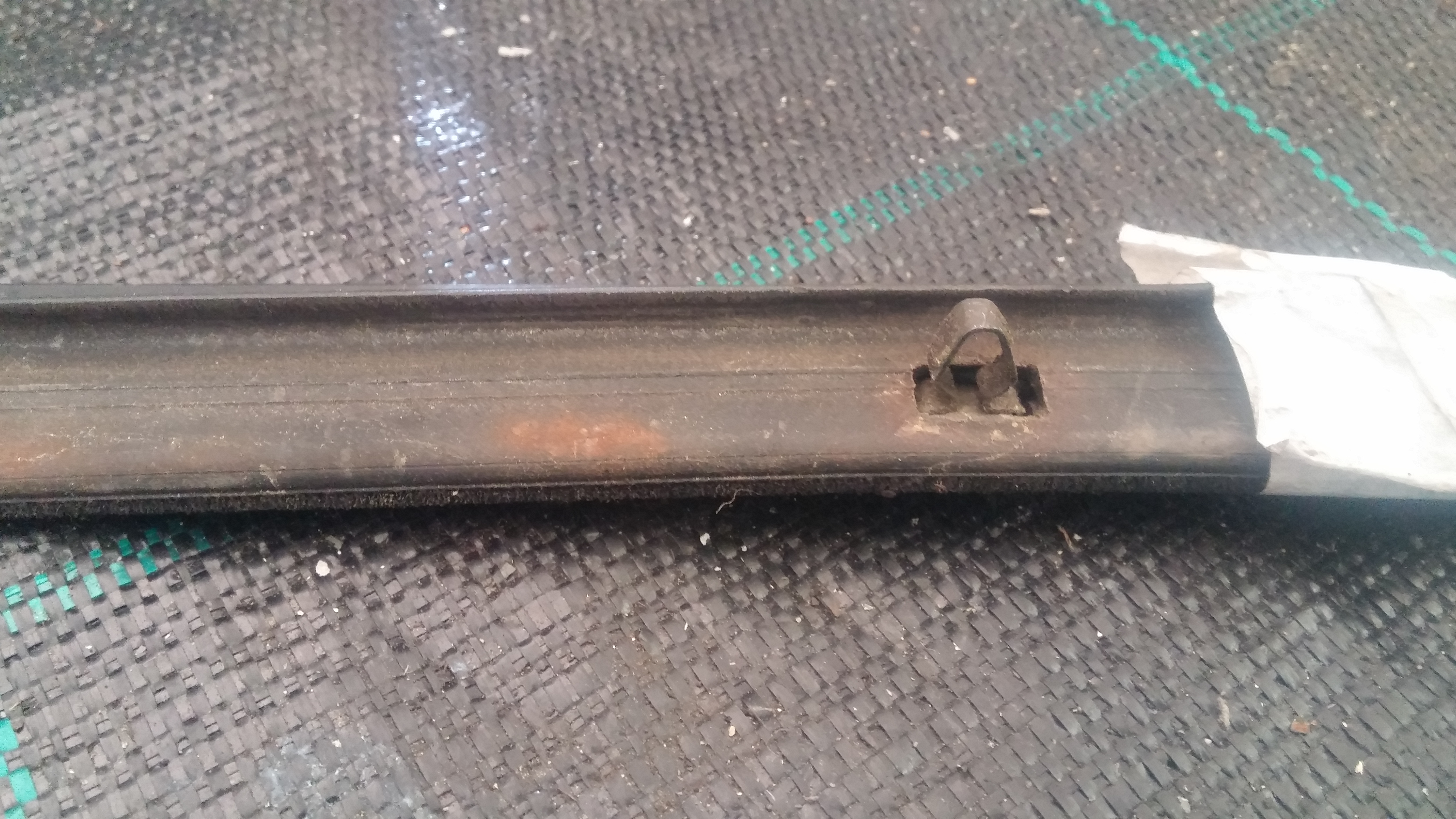

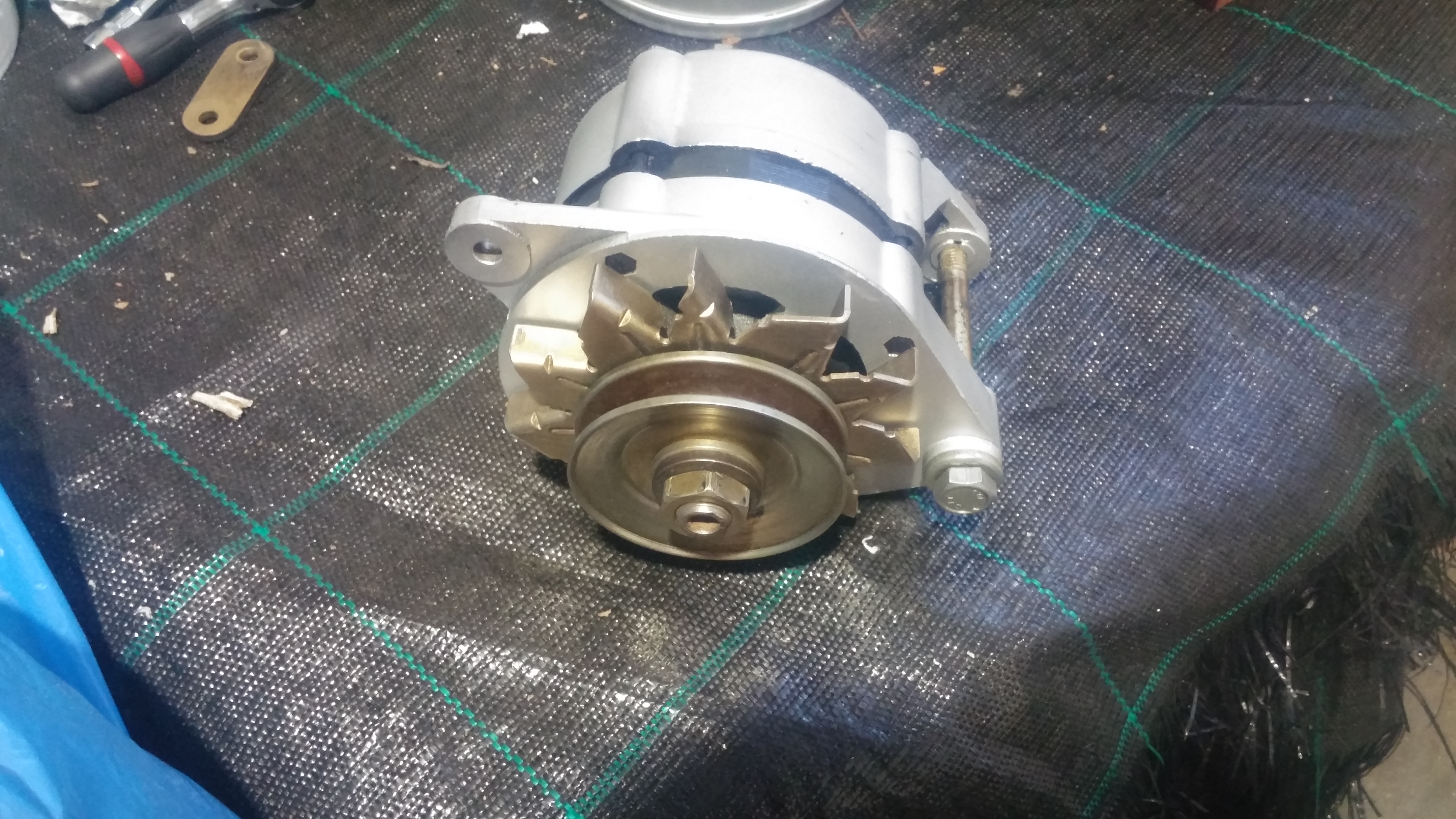

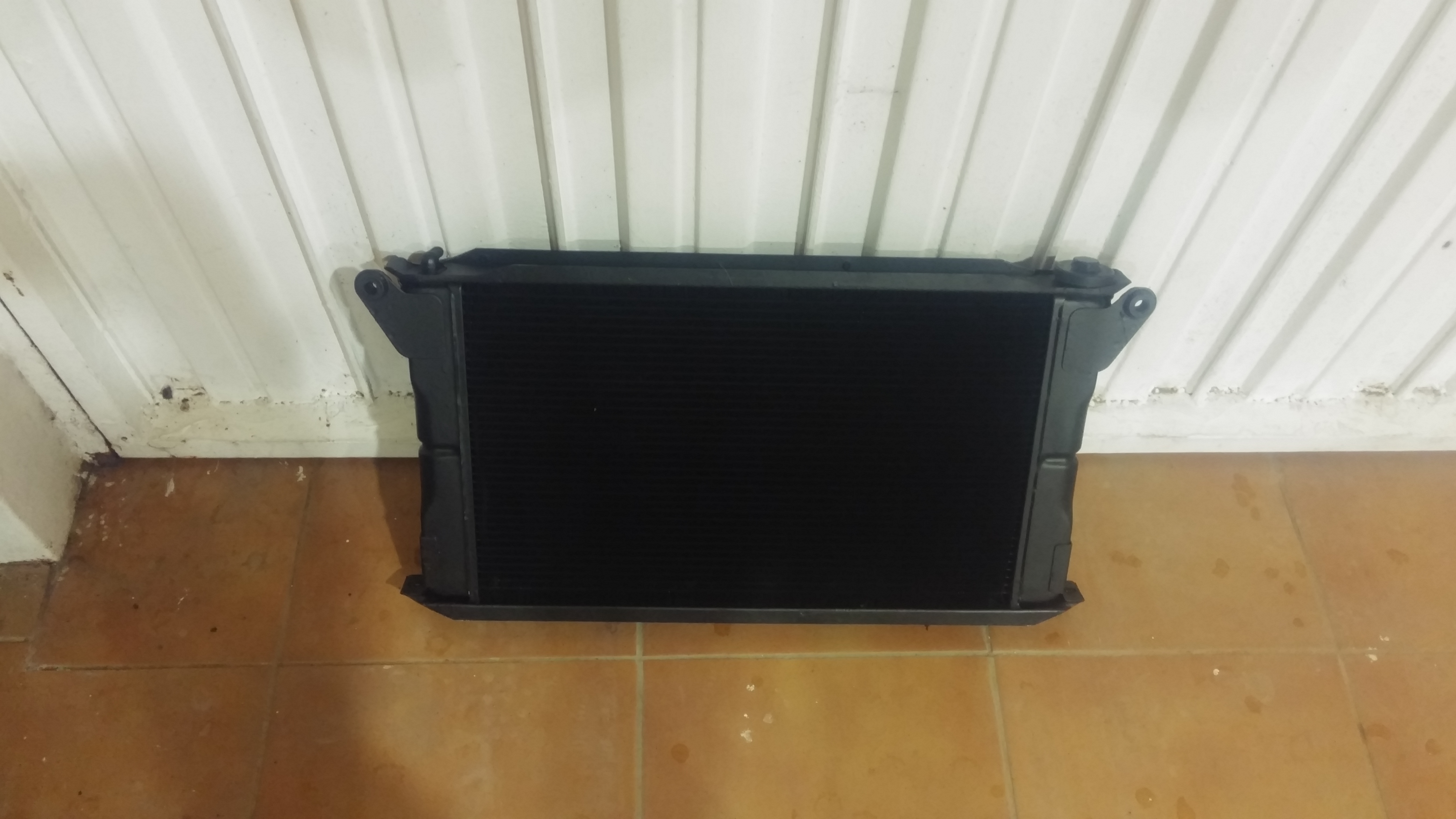

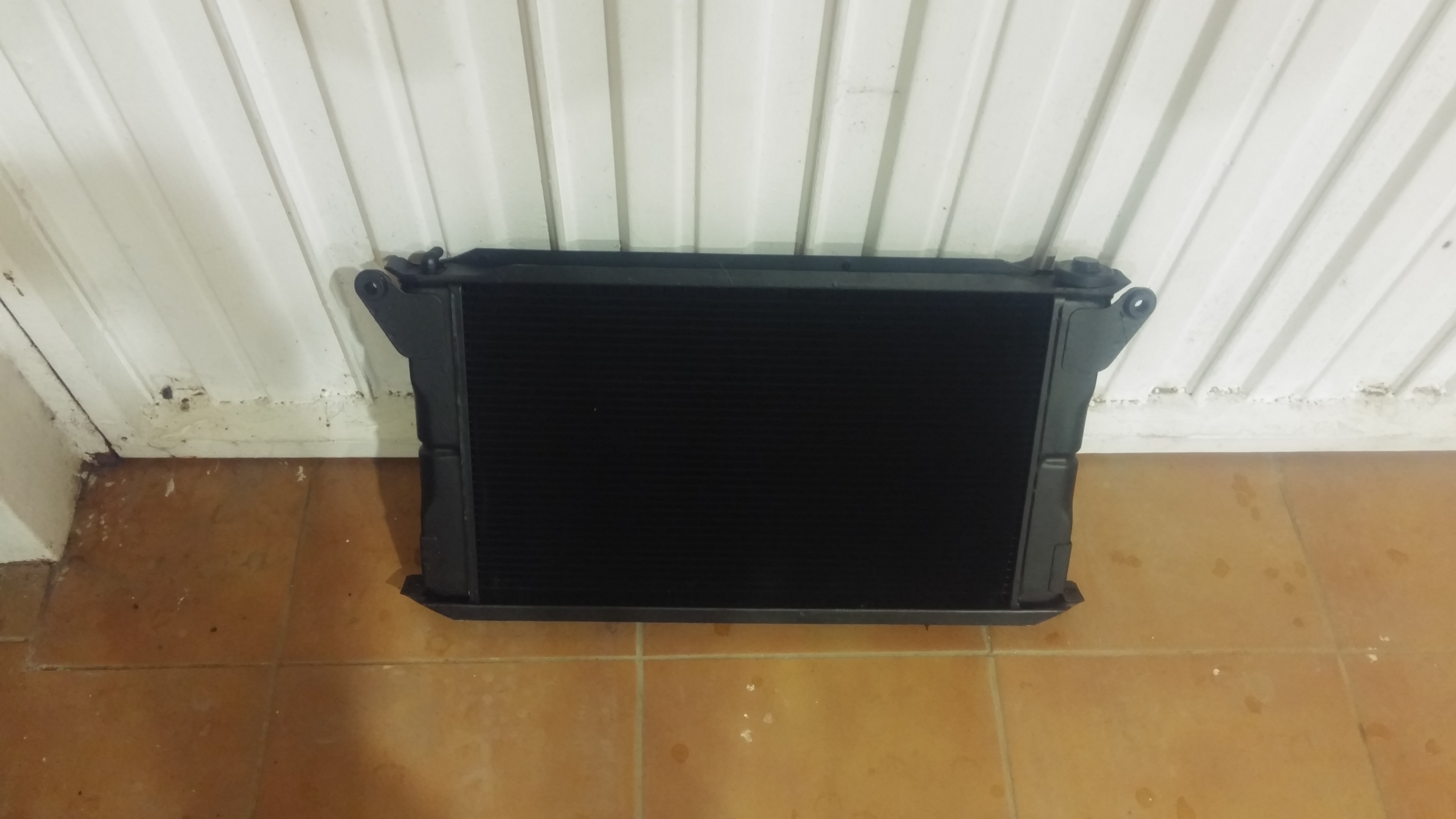

A la espera de que lleguen las llantas, este fin de semana poco hemos hecho, se han colocado elevalunas del lado derecho, salpicadero y cuatro cosillas más. He adecentado el alternador, recogido el radiador que había mandado a reparar y unos neumáticos nuevos.

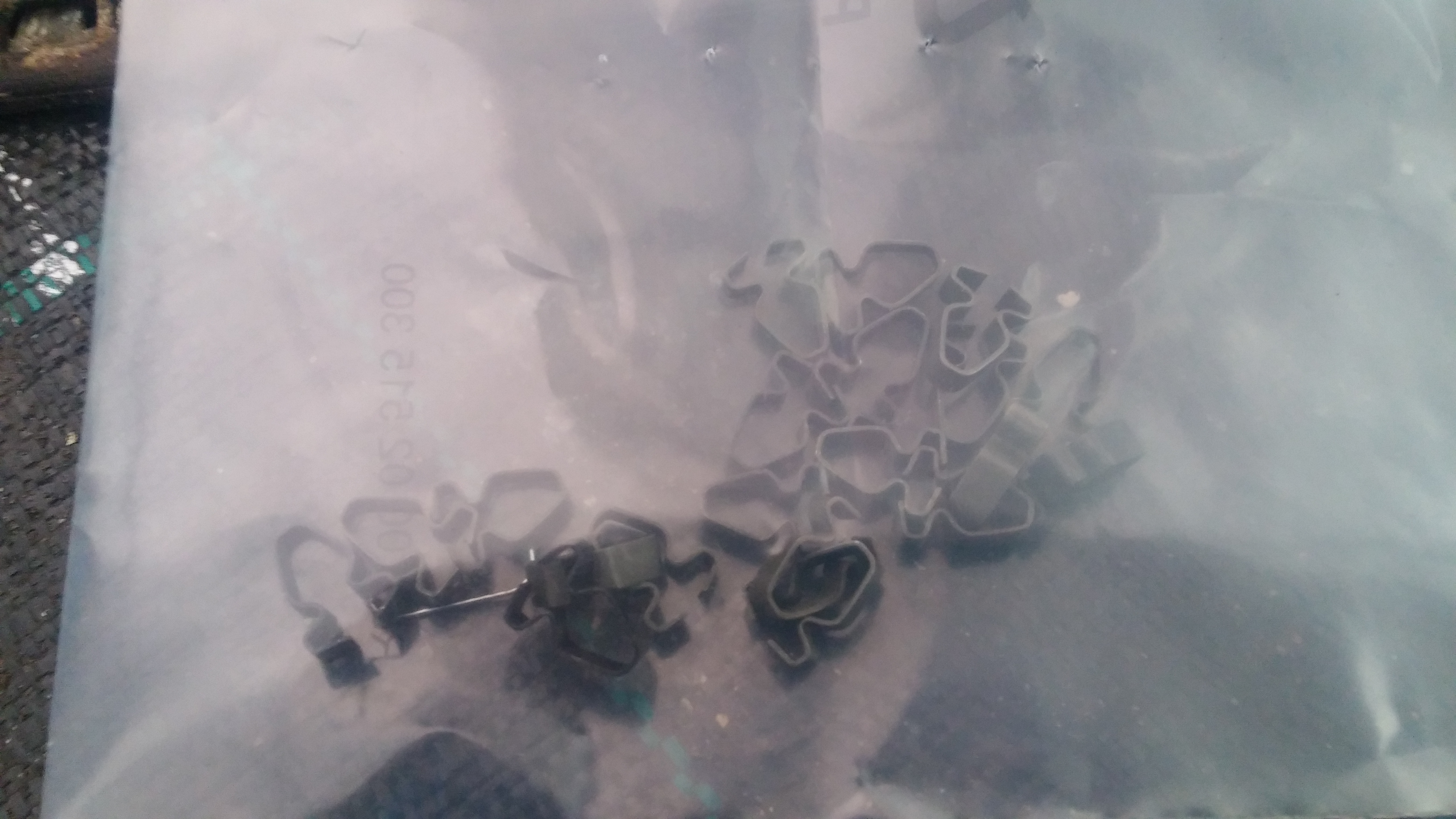

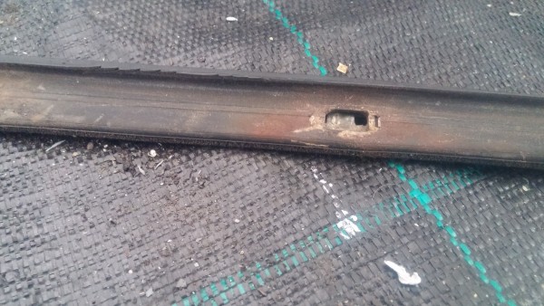

Tenía un monton de grapas de los lamelunas podridas ,todavía se consiguen en la Renault , os dejo la referencia por si alguien la necesita

Hablando de los lamelunas, si no los pusiste todavía, pegales un buen fregado con scotch brite suave y jabón lagarto, para quitarles todo el oxidillo que tengan pegado y luego, les das una muy generosa capa vaselina. Los dejas un día para que la absorban bien y limpias con un paño. Quedarán como nuevos y muy flexibles. Tendrás lamelunas, para otros 40 años.
Por otra parte, el alternador quedó de lujo. Es pintura, o chorro de arena y poleas cadmiadas?

pablo-55 escribió: 20 Mar 2018 01:27 Hablando de los lamelunas, si no los pusiste todavía, pegales un buen fregado con scotch brite suave y jabón lagarto, para quitarles todo el oxidillo que tengan pegado y luego, les das una muy generosa capa vaselina. Los dejas un día para que la absorban bien y limpias con un paño. Quedarán como nuevos y muy flexibles. Tendrás lamelunas, para otros 40 años.

Muchas gracias. Tomo nota con lo de la vaselina, la verdad es que si que estan bastante rígidos por el paso de los años. El alternador lo desmonté y lo cepillé y lo pinté, a las poleas se le aplicó el mismo procedimiento que al servo.
