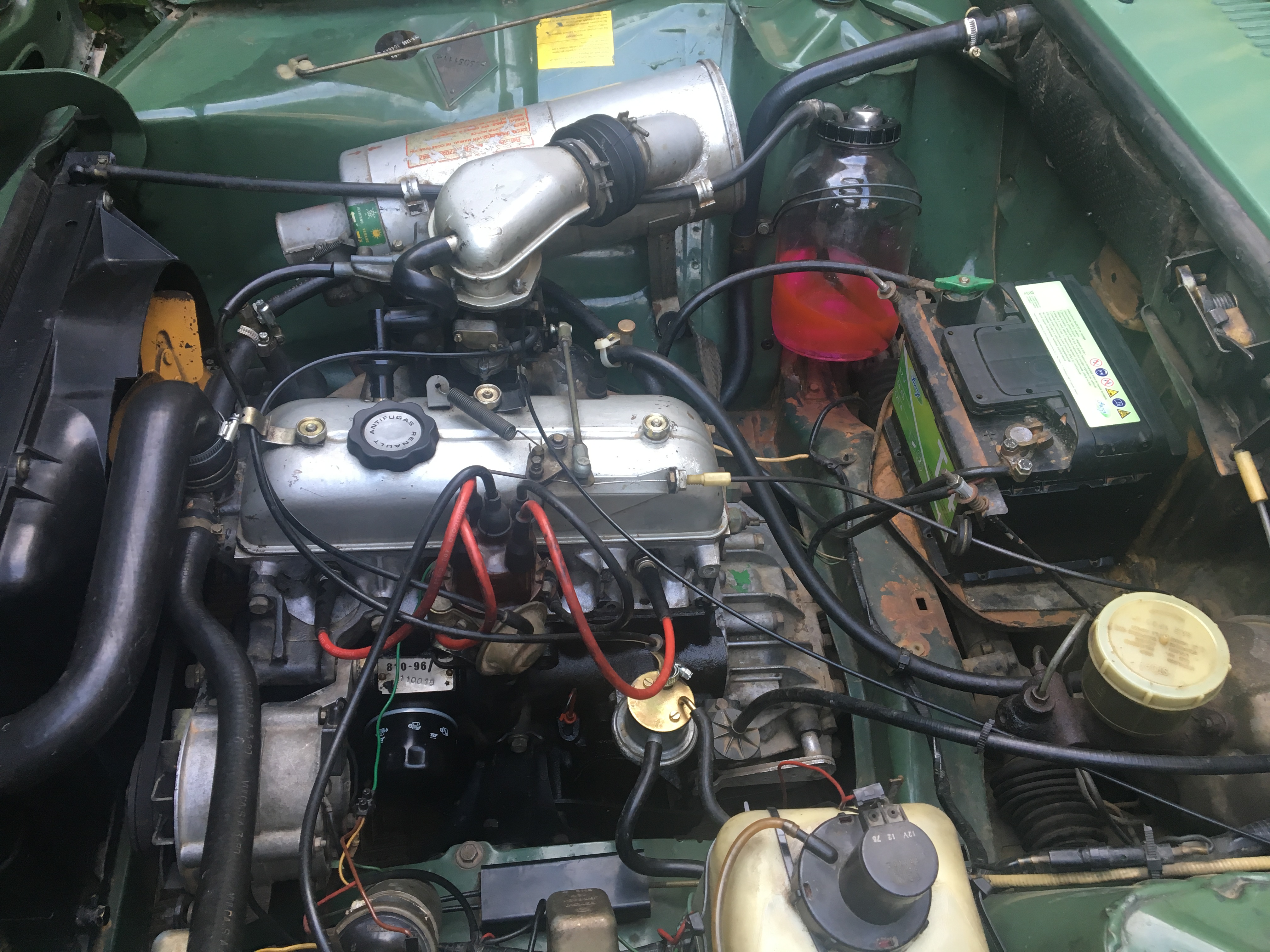

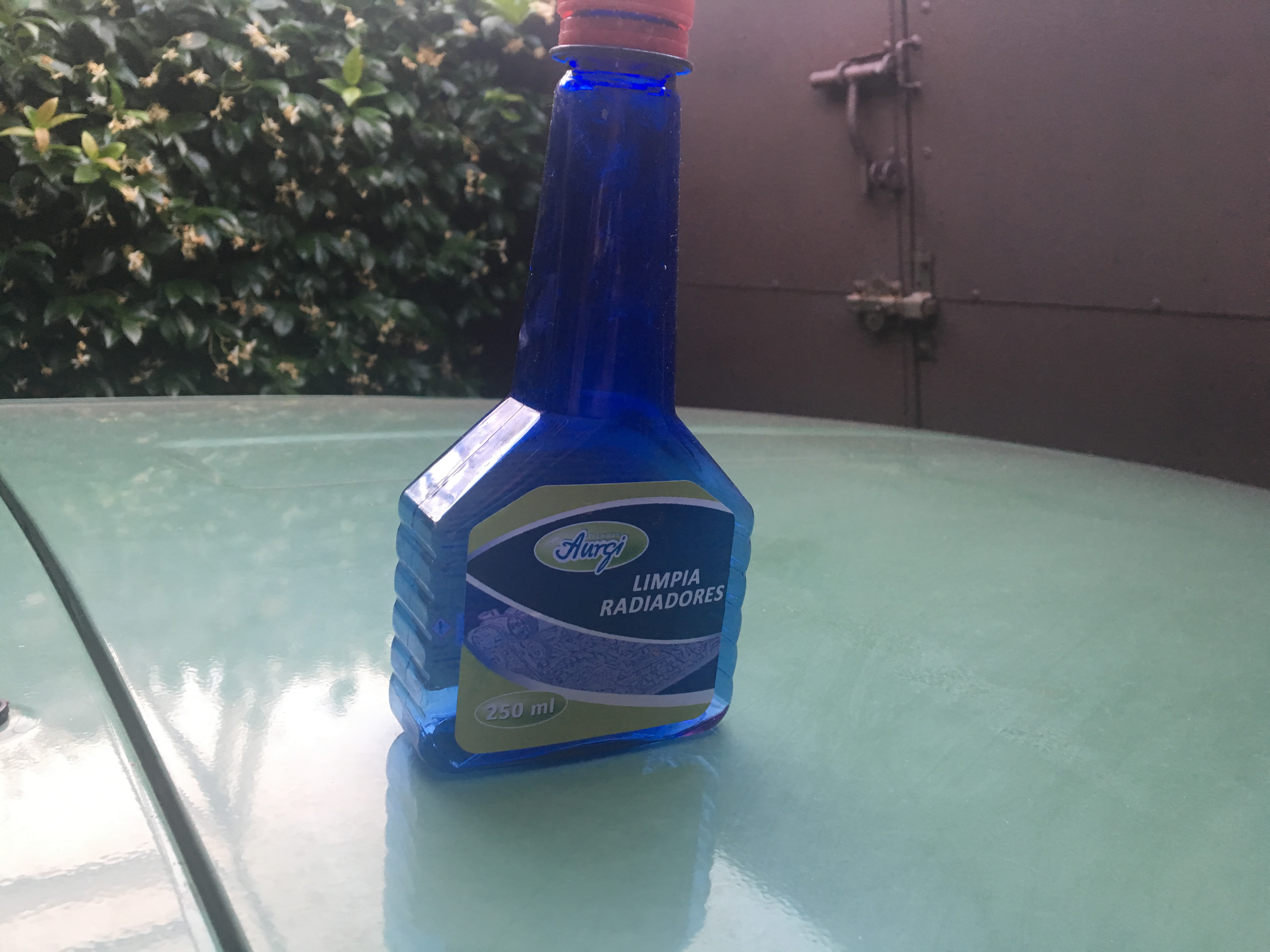

Limpié el circuito, creo que bastante bien. Lamento no tener fotos, se me olvidó por completo -banghead
Del circuito salió de todo y eso que lo limpiaron en el taller el año pasado. Lo he movido y no se ha calentado pero tengo que hacer un recorrido largo para ver qué tal va la temperatura.
Ahora os cuento una anécdota. Recogí el anticongelante sucio y el agua destilada en dos garrafas para bajarlo al punto limpio. Bajé en el 12, se me abrió una de las garrafas, imaginaros la que lié, como se puso todo el maletero y lo que tenía en el. Todo para decirle al operario del punto limpio que donde ponía el anticongelante y me dice que lo ponga con las pinturas, que seguro llevará disolvente... -shock
Os pongo unas fotos de los productos que utilicé, por lo menos estas sí que las he hecho.
Muchas gracias a todos por vuestra ayuda, sois unos Cracks. -hk

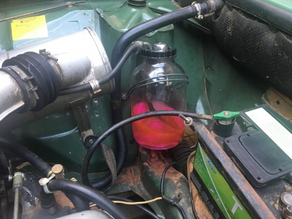

Mensaje: # 82560Mensaje Pitinsky
19 Jun 2019 21:34
Mirad como quedó la botella de expansión, da ganas de echarse un chupito, -roll1 -roll1

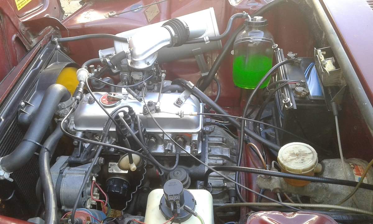

Yo en su día limpie el circuito soltando manguitos y metiendo la manguera. Luego le rellene con agua destilada y lejía un par de días andando con el. Luego le puse anticongelante del verde de Carrefour y a dia de hoy una vez al año le limpio el vaso de expansión de algún poso q va dejando en el fondo. Y nunca tuve problemas de temperatura. -hi

Que gusto da ver esos vano motor tan limpios y con las botellas impolutas.
Bravo por vosotros!

El de Solares está muy guapo, el mio está limpio pero tiene algún óxido... -banghead
