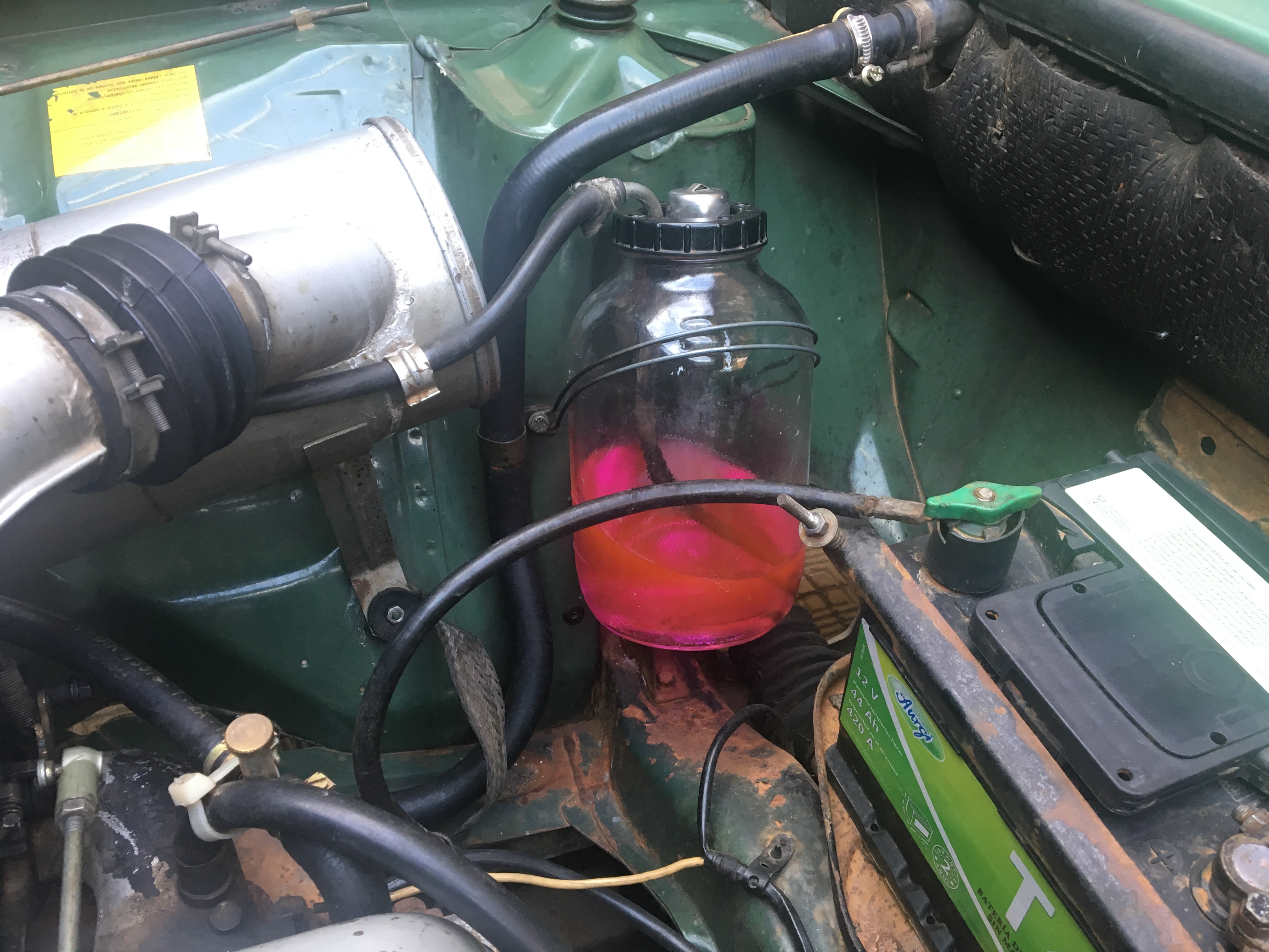

Renolasturianer escribió: 08 Jun 2019 16:42 Hola buenas tardes a todos. Yo llevo anticongelante de color rosa de la marca IADA al 50%. No es el orgánico con glycogel. Este viene listo para usarse. No se si es bueno o no pero de momento el color no cambia ni tengo sedimento en el vaso de expansión que es de cristal. Que os parece? Un saludo a todos
Es buena elección, IADA 50% dá buenos resultados tanto en vehículo particular como profesional.
Sólo tienes que renovarlo cada 3 ó 4 años, con ello quitas las impurezas que haya flotando y te aseguras de que los aditivos se renueven.

Mensaje: # 82560Mensaje Pitinsky
19 Jun 2019 21:34
Mirad como quedó la botella de expansión, da ganas de echarse un chupito, -roll1 -roll1
