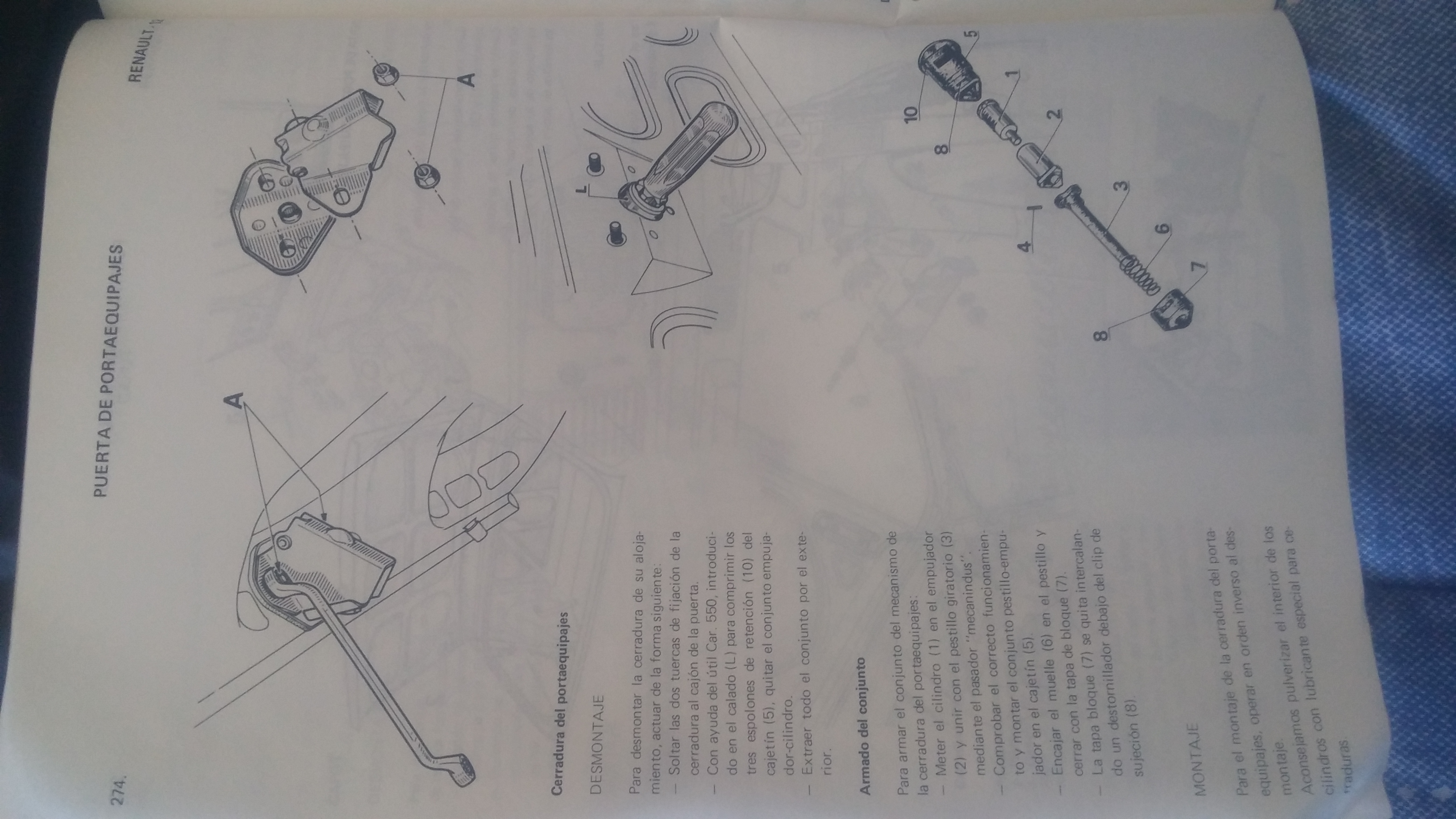

Sí que viene en el manual, pero te dice como hacerlo con el útil que indica 12TL. Esa herramienta sería la ideal ya que te presiona las 3 patillas al mismo tiempo, pero vamos, con un destornillador no tienes problema.

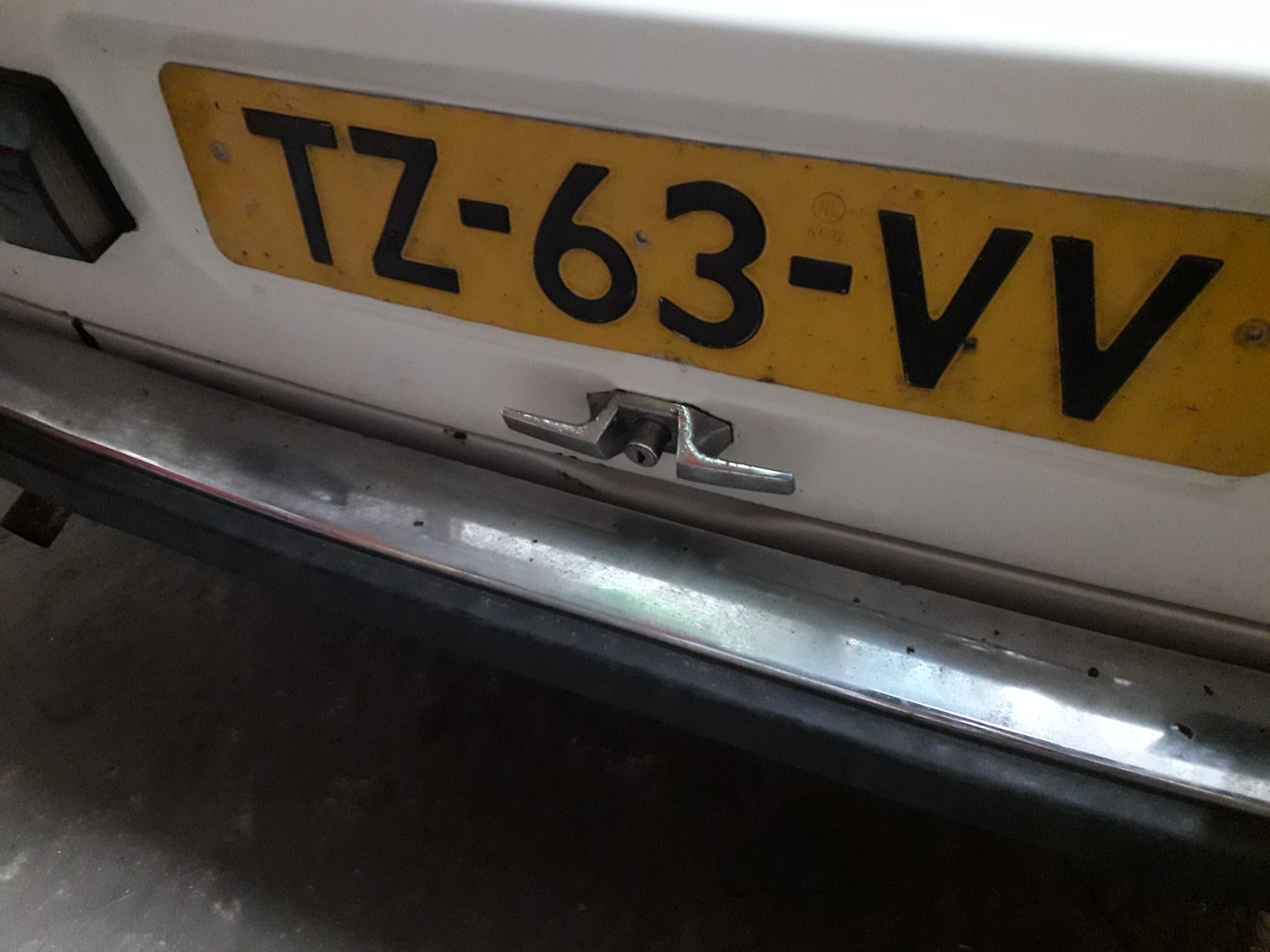

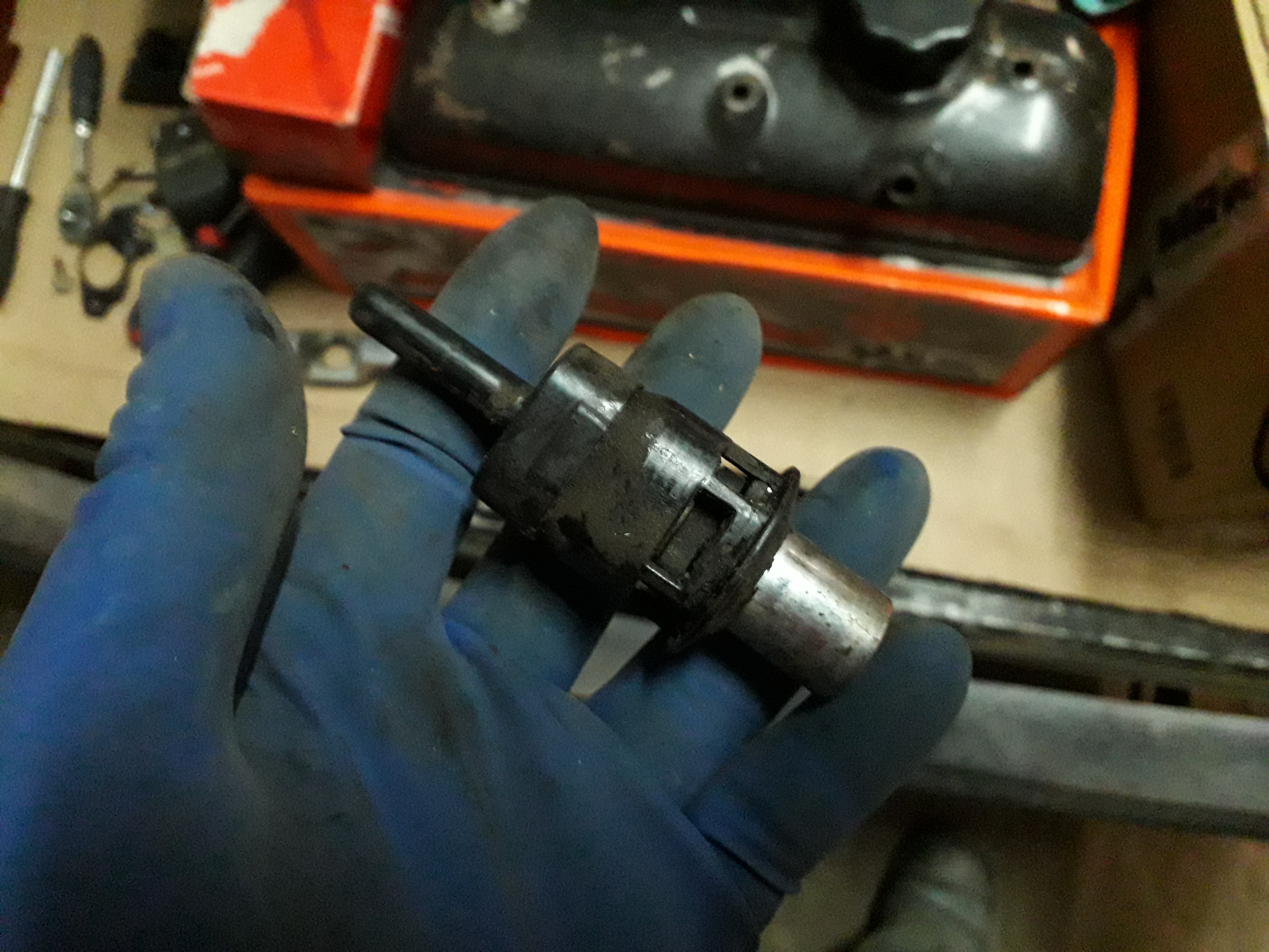

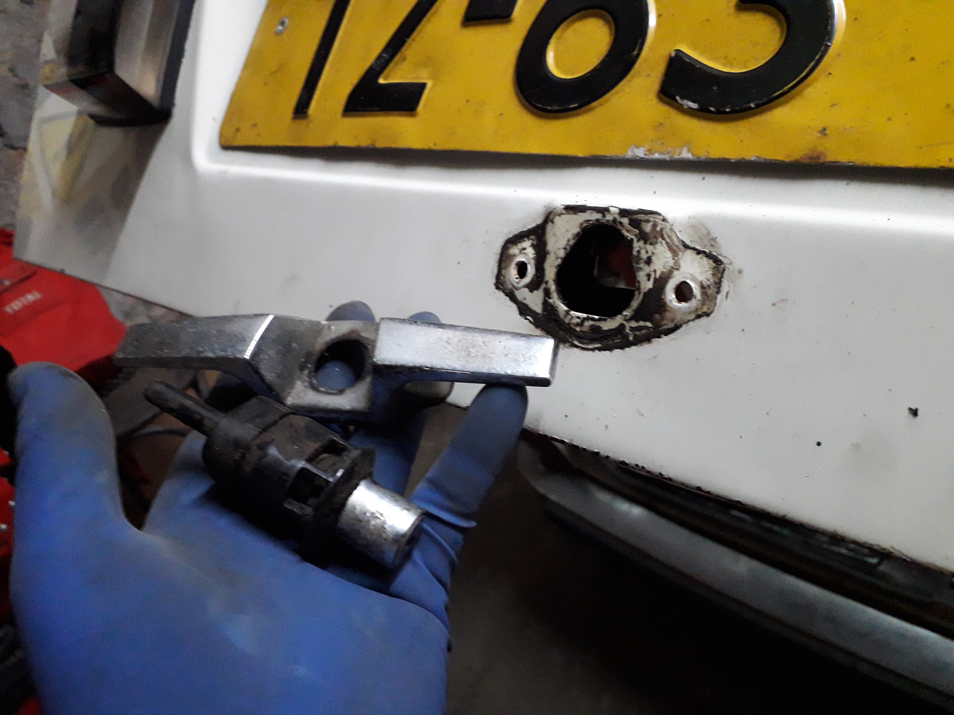

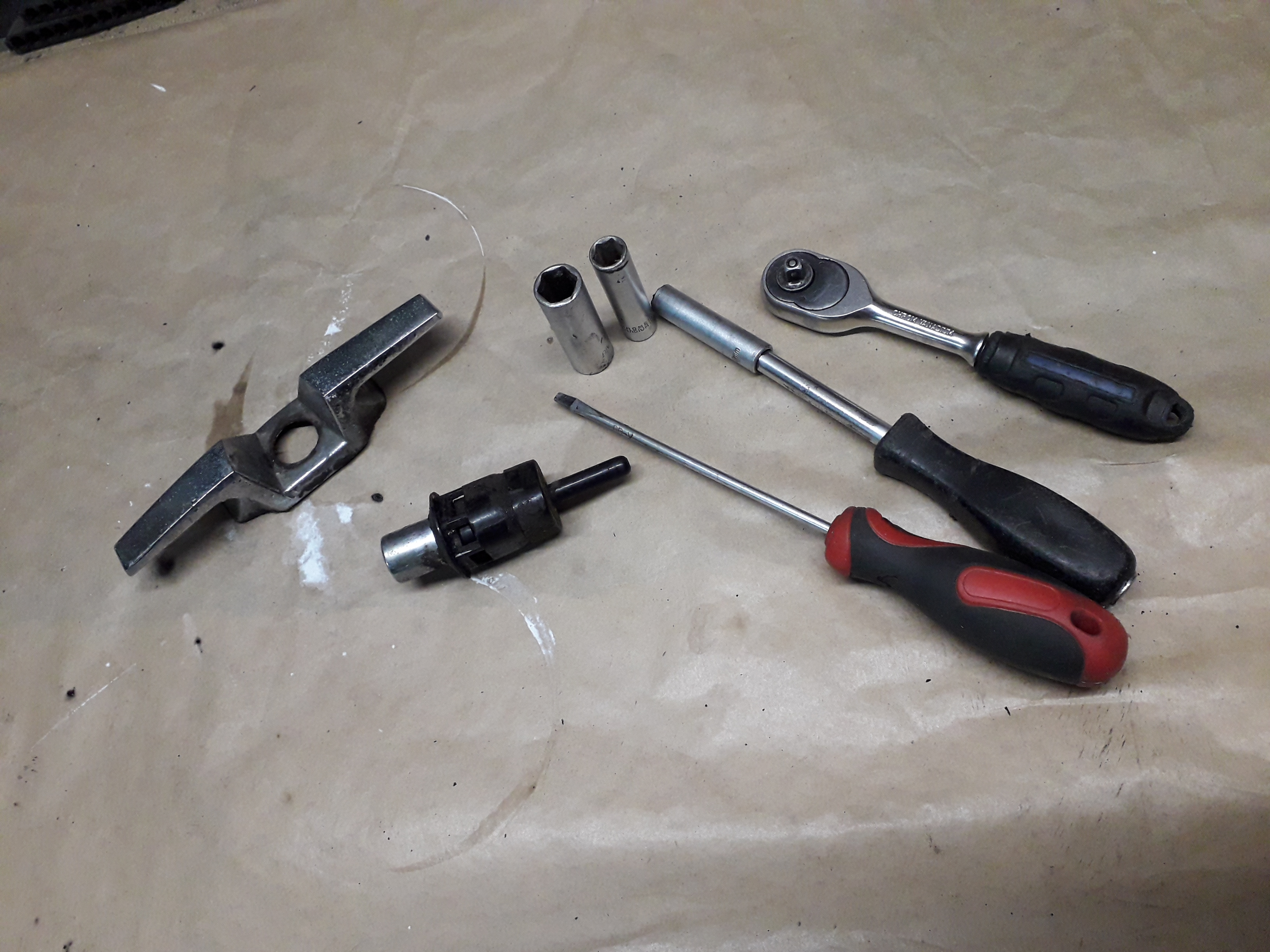

Sin util se saca en 5 minutos. Sin maña y sin paciencia no se saca nunca -roll1
Esta ha sido la herramienta necesaria

Y montarlo de nuevo si que lleva menos que escribir el post
Es la primera vez que desmonto el bombín de un Break y es mas fácil si cabe que el de un berlina -read
