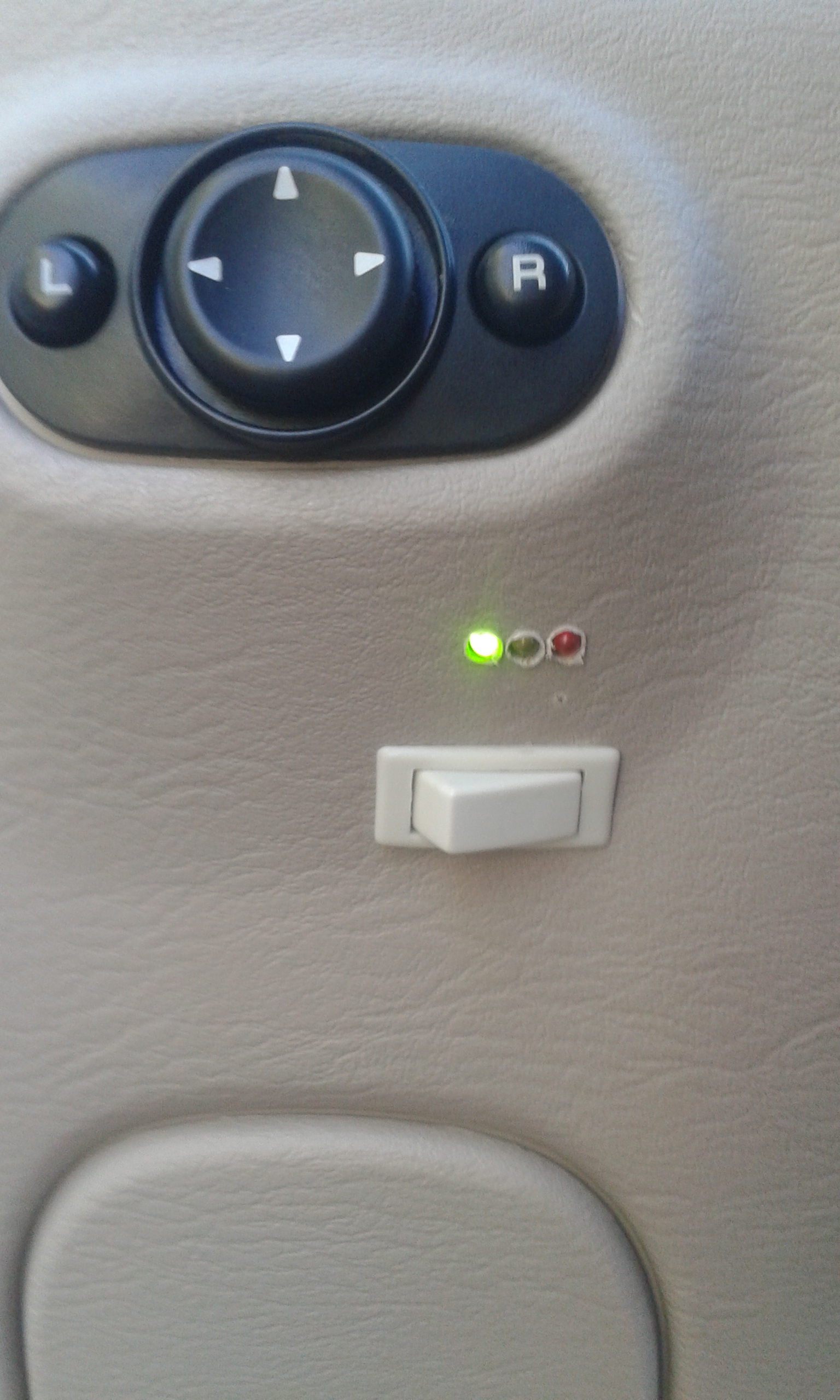

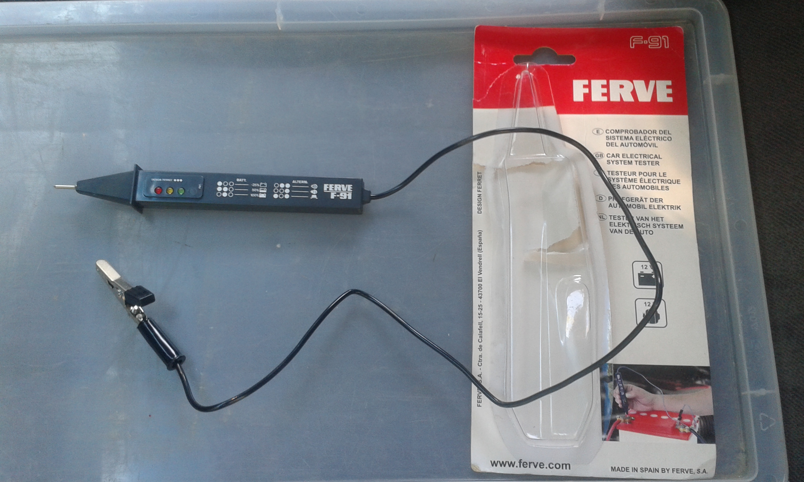

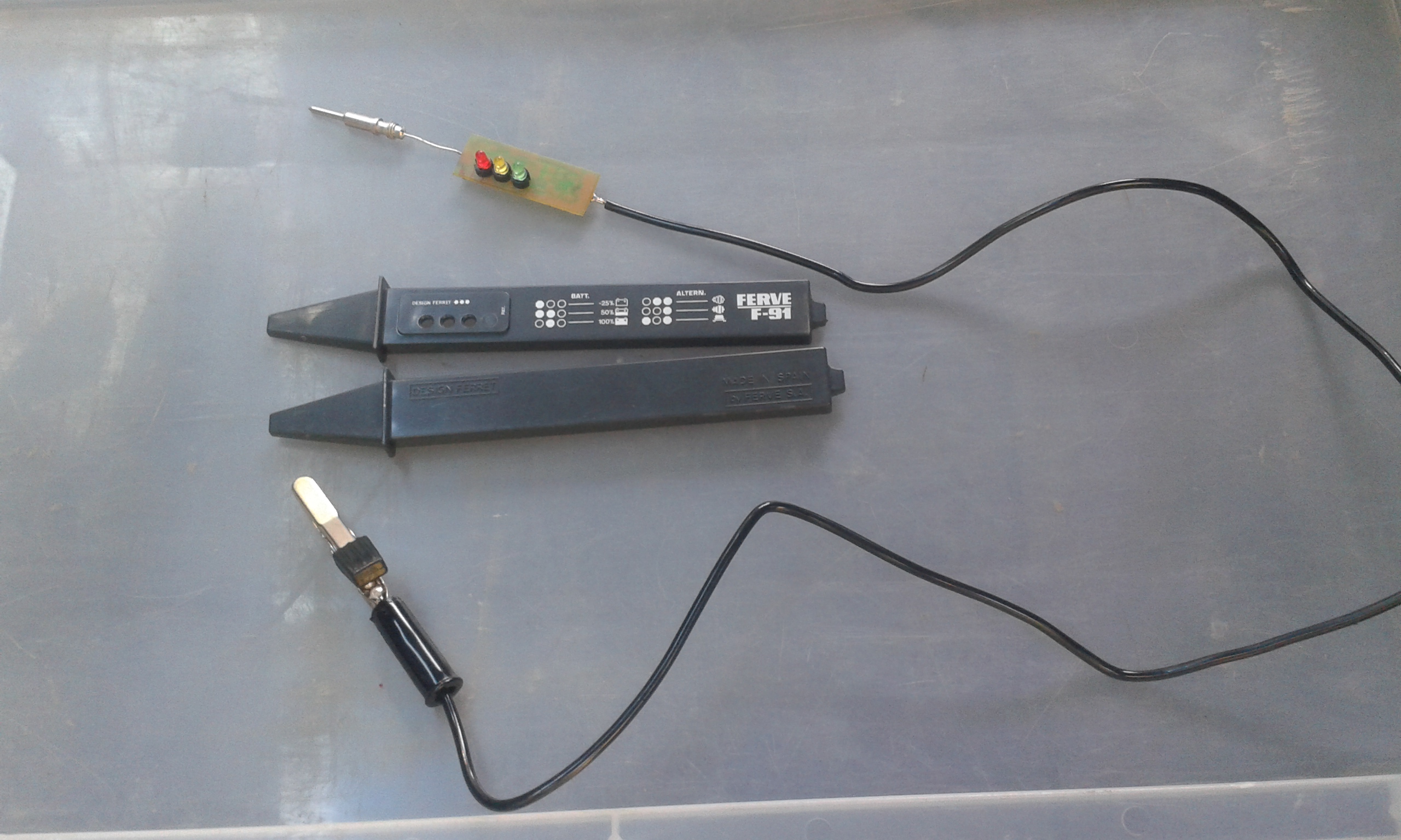

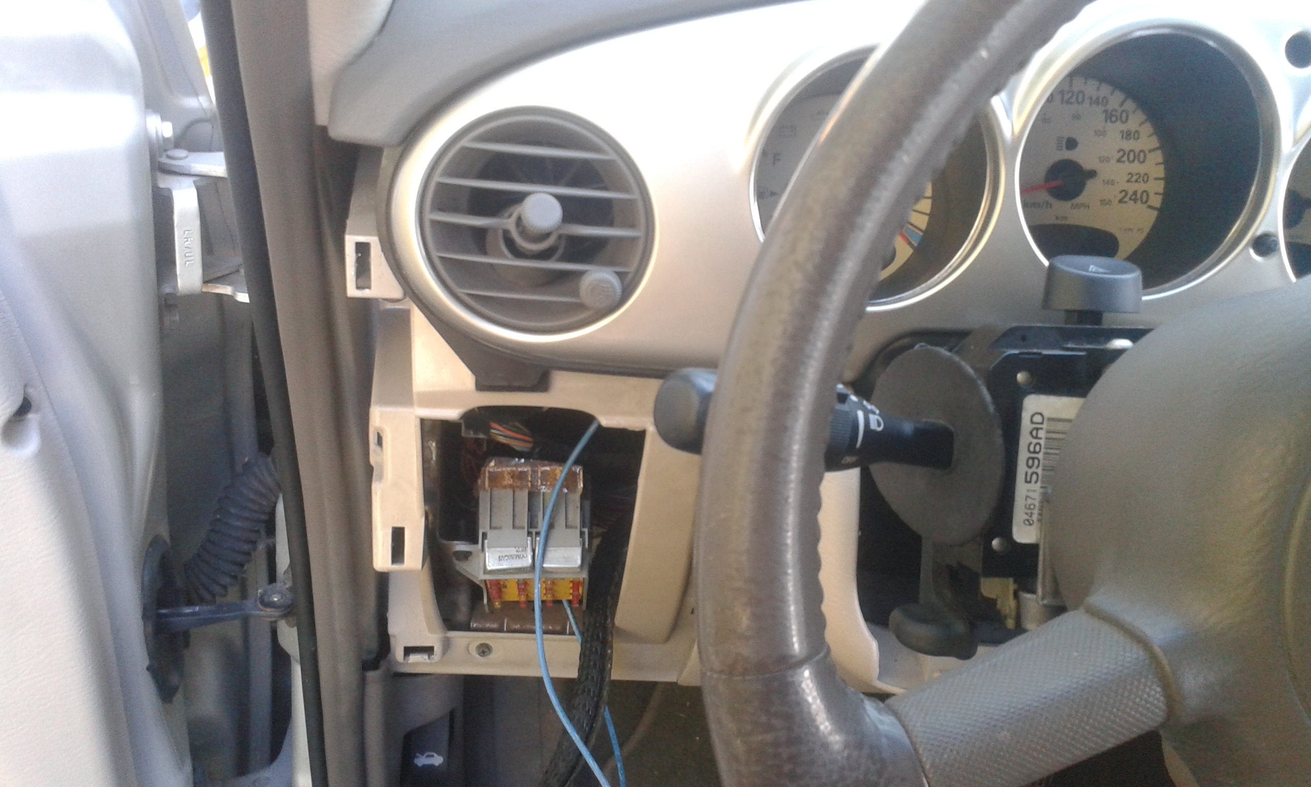

Una opción para coches modernos es lo que le colocado este fin de semana al de mi esposa, algo barato y fácil de colocar, lo más laborioso es quitar y poner plásticos y embellecedores sin romper nada...
Última edición por ANTONIODELAOSSA el 24 Sep 2018 13:31, editado 1 vez en total.
- Mensajes: 1437
- Mensajes: 1437
Re: Cómo saber si el alternador funciona bien
Buen brico, qieda cojonudo y lo vas testando cuando quieras. Es una magnífica idea
