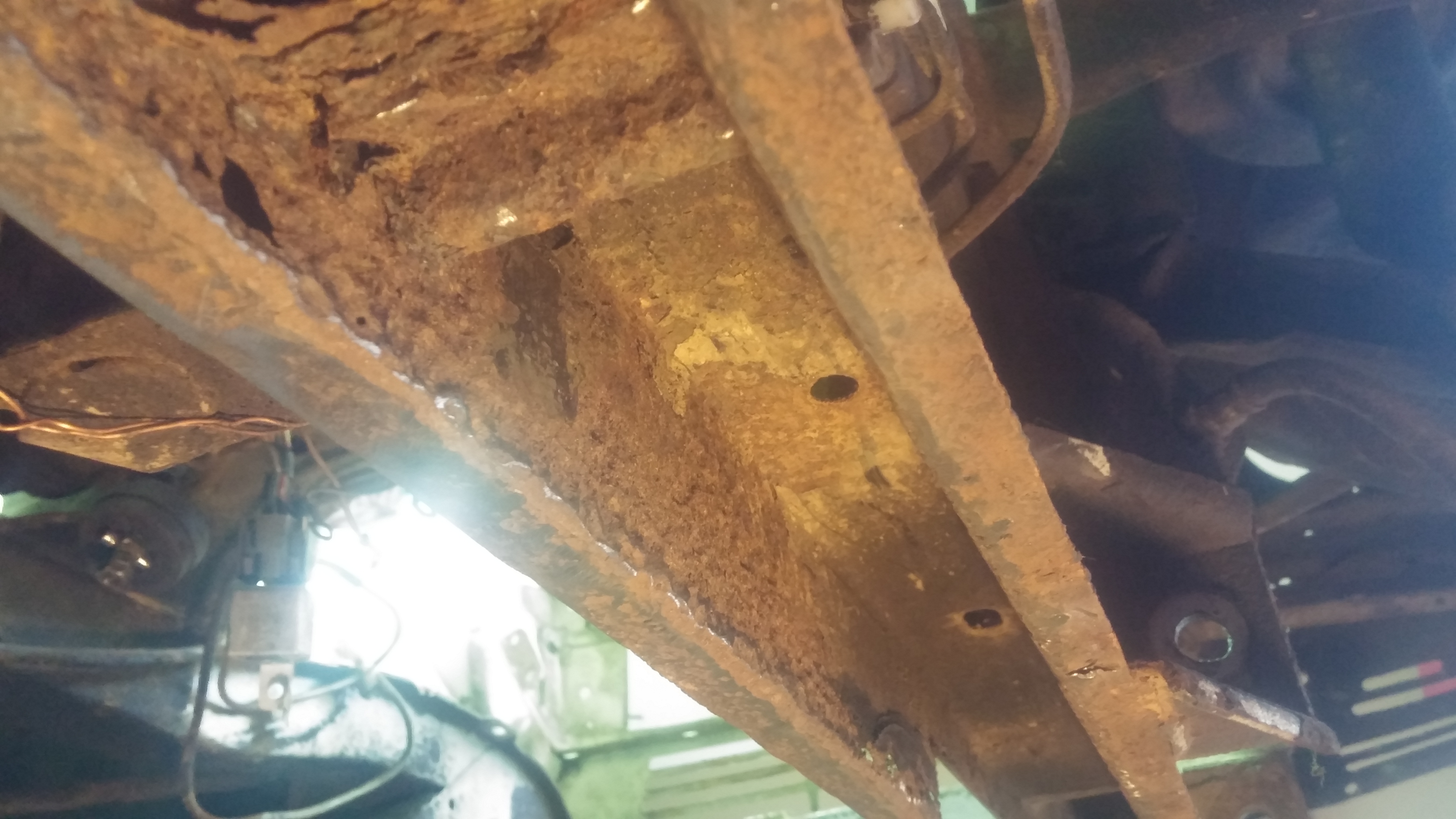

Pues aquí seguimos, hoy ha tocado bajada al foso para echar una visual y repasar algunas cosillas.
Me pongo a golpear con el martillo buscando posibles partes podridas, por aqui y por allá, cuando... SORPRESA
los largueros inferiores del subchasis están hechos una mi___a , menudo bajón de moral me ha entrado. Con el antigravilla que tenía aplicado quedaba todo tapado y no nos habiamos dado ni cuenta.

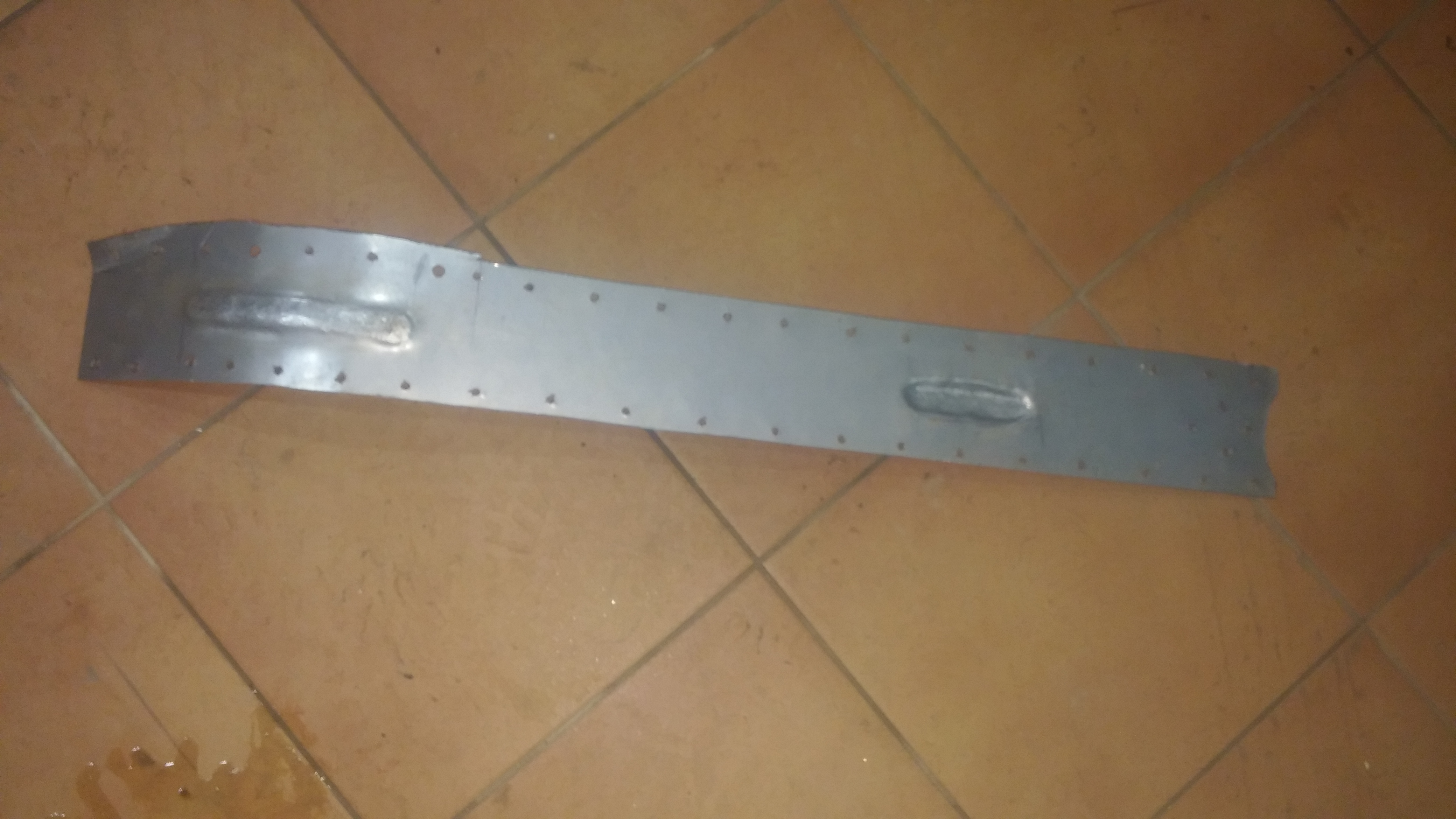

Increible la cantidad de tierra y óxido que salió de ahí dentro, no me lo explico, la verdad,me jode bastante tratandose de la estructura del coche, pero bueno, es lo que hay y seguiremos con paso firme. Por suerte la parte superior del larguero se encuentra en buen estado, y eso nos da una buena base para poder sanear y reforzar todo como es debido. De momento hemos empezado ya a preparar la parte inferior del larguero con una buena chapa de 1.5 mm con sus correspondientes nervaduras.

Vaya, que sorpresa mas ingrata, pero veo que estais solventando el problema con creces, esa pieza que habeis fabricado está de lujo, parece un recambio original de renault
Mucho ánimo y a seguir así que eso va a quedar de lujo.

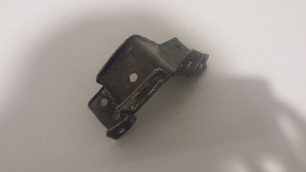

Largueros casi listos,a falta de repasar y aplicar antigravilla
- Base para el gato lado izquierdo( el suyo estaba completamente corroído.)
