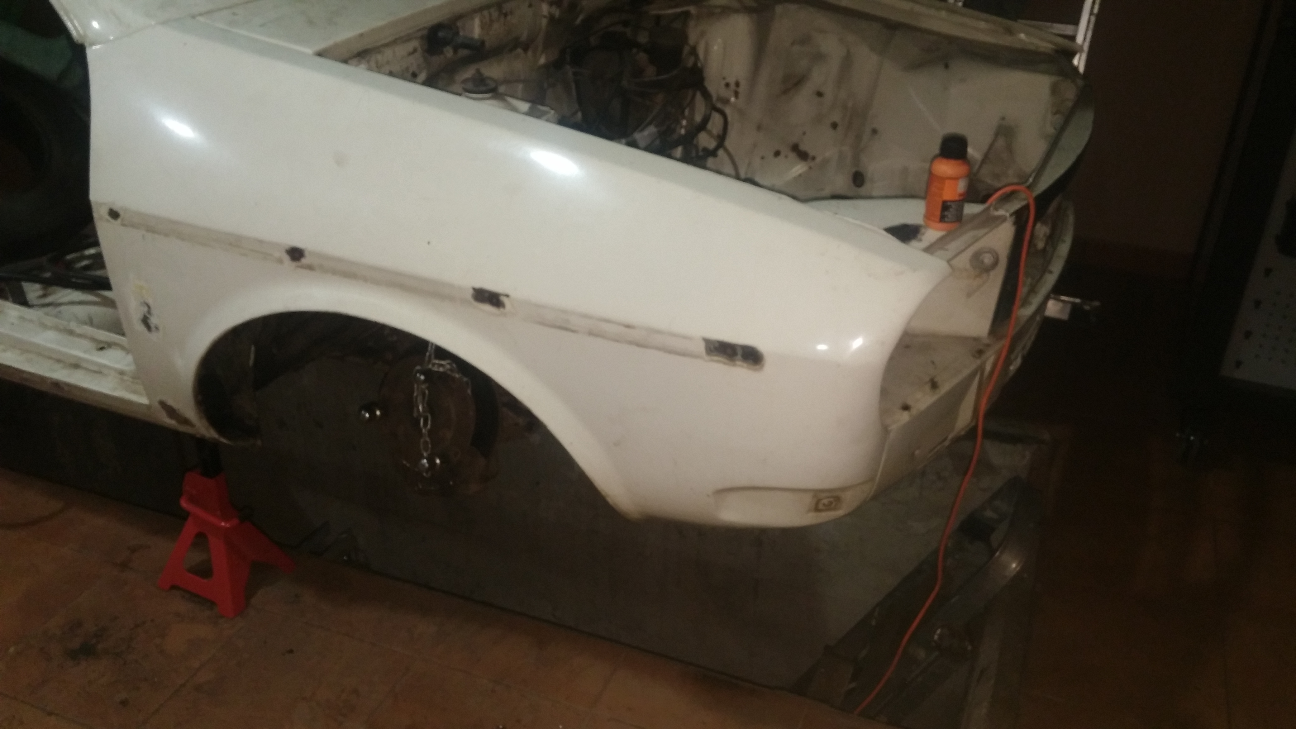

Pedazo trabajo que habeis hecho con ese frente, se nota que tu padre es chapista de los de verdad, de esos que cada día quedan menos. Lo que no sé es quien de los dos va a disfrutar mas el coche cuando esté terminado, si tú o el. -lighten
Por cierto, veo que en casa hay mas de un megane... -read
A la espera nos quedamos de mas avances, voy haciendo acopio de palomitas porque esto cada día se pone mas interesante, no hay serie en la tele que enganche mas que las restauraciones que se hacen en el club r12 españa. -thumbup

Una buena reparación habéis hecho, mucho ánimo que lo estáis haciendo de lujo.

Estupendo trabajo. Parece que el operario, no es nuevo, en las lides de pelearse con la chapa. Fino, fino, queda ese frente.
Da gusto ver trabajos así -good -clapping

Un trabajo de los que a mí me gustan... de chapista de los de a la antigua usanza.
Sigue por este camino, disfrutando de tu coche y de tu padre... Seguro que este cochecito te va a dar grandes satisfacciones.

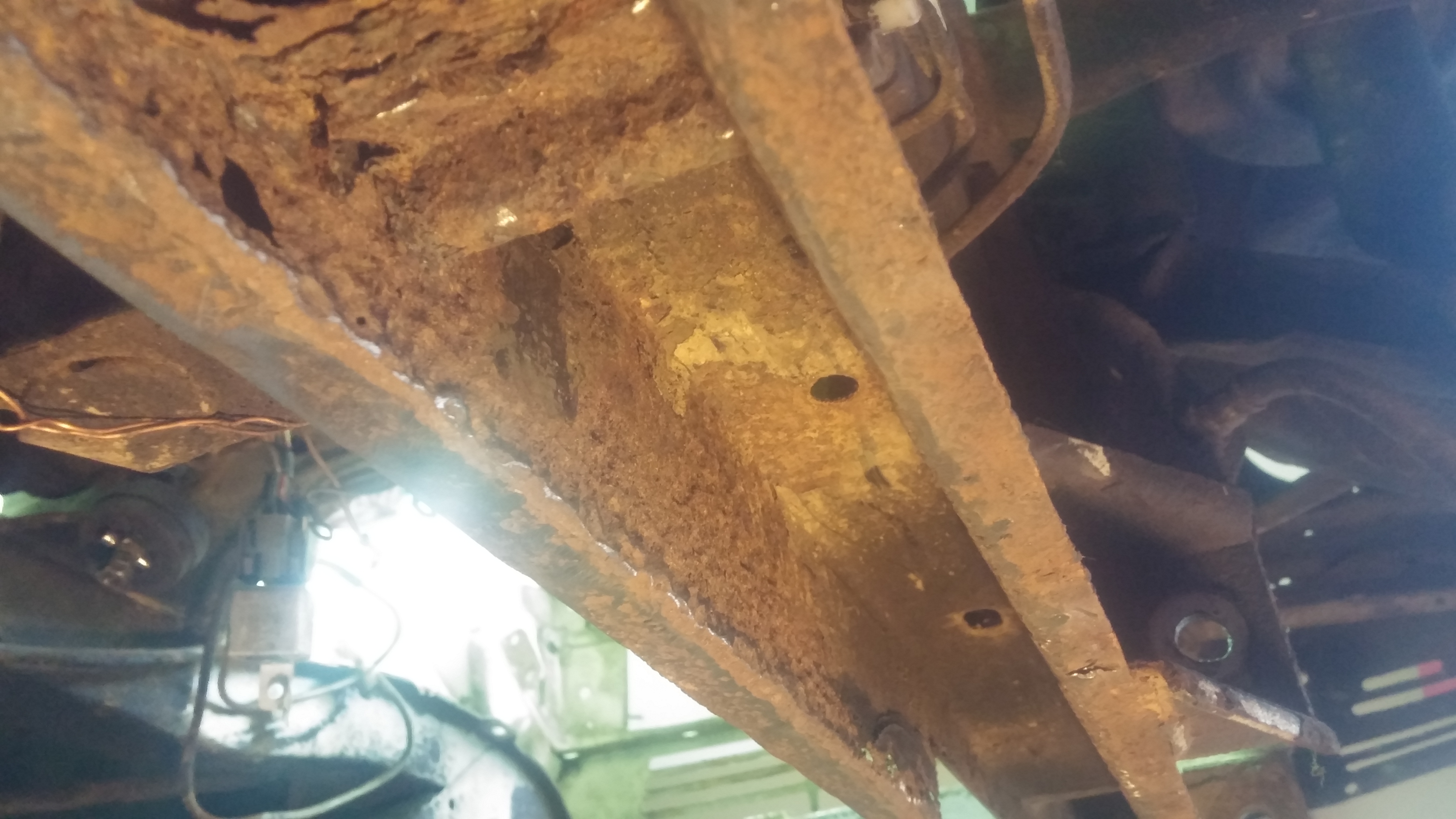

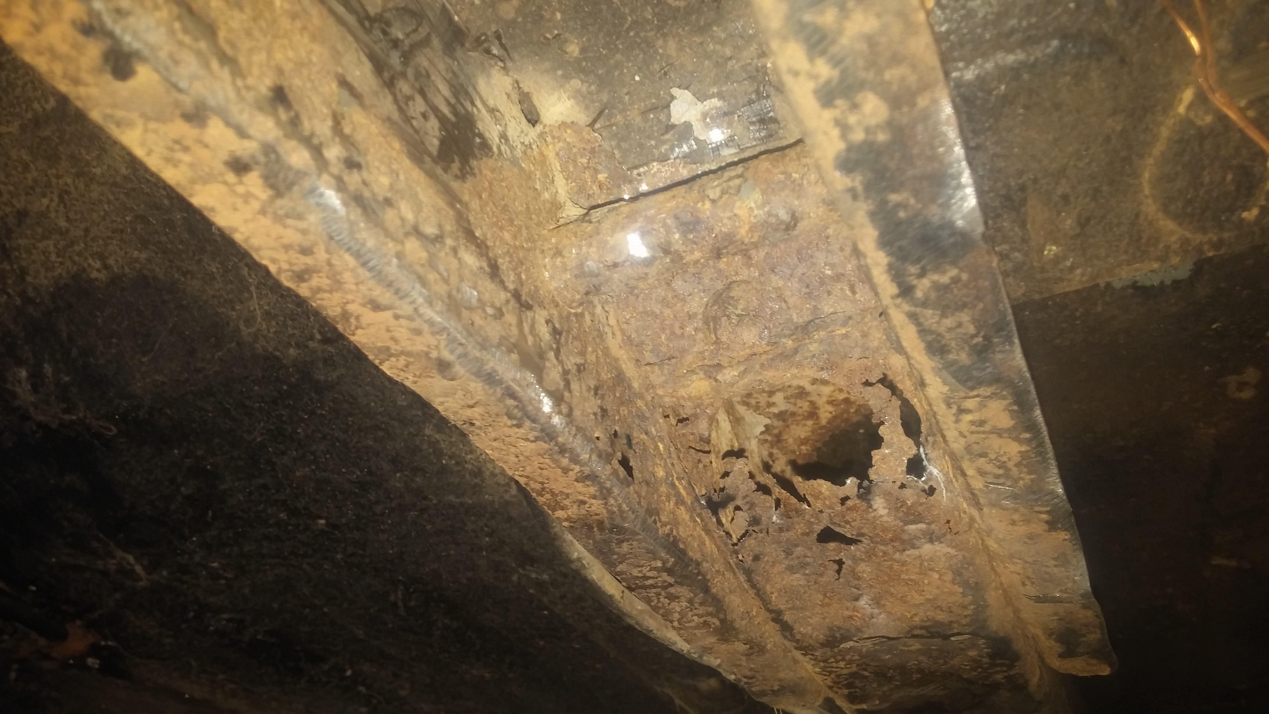

Muchas gracias a todos por vuestros comentarios.

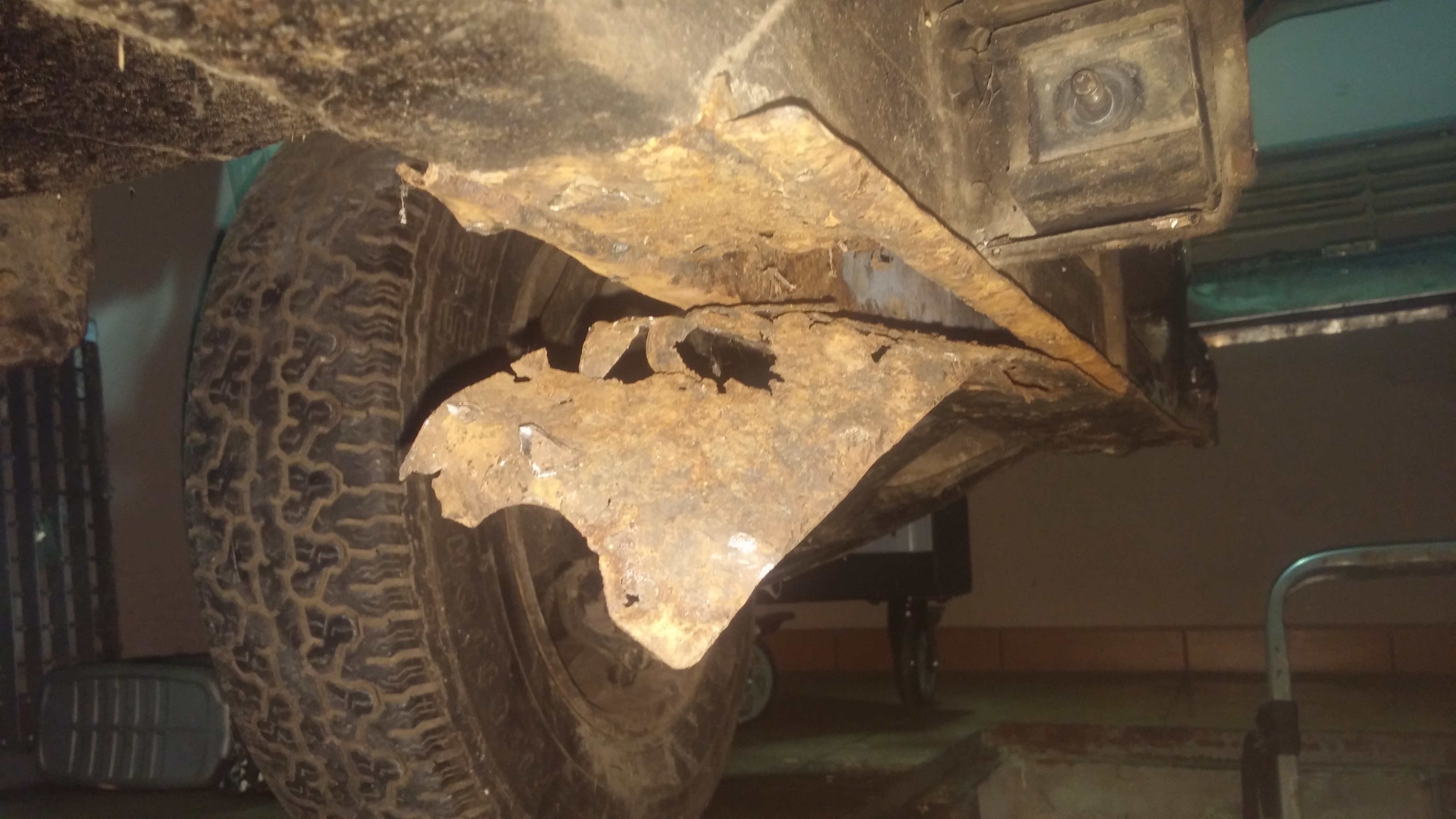

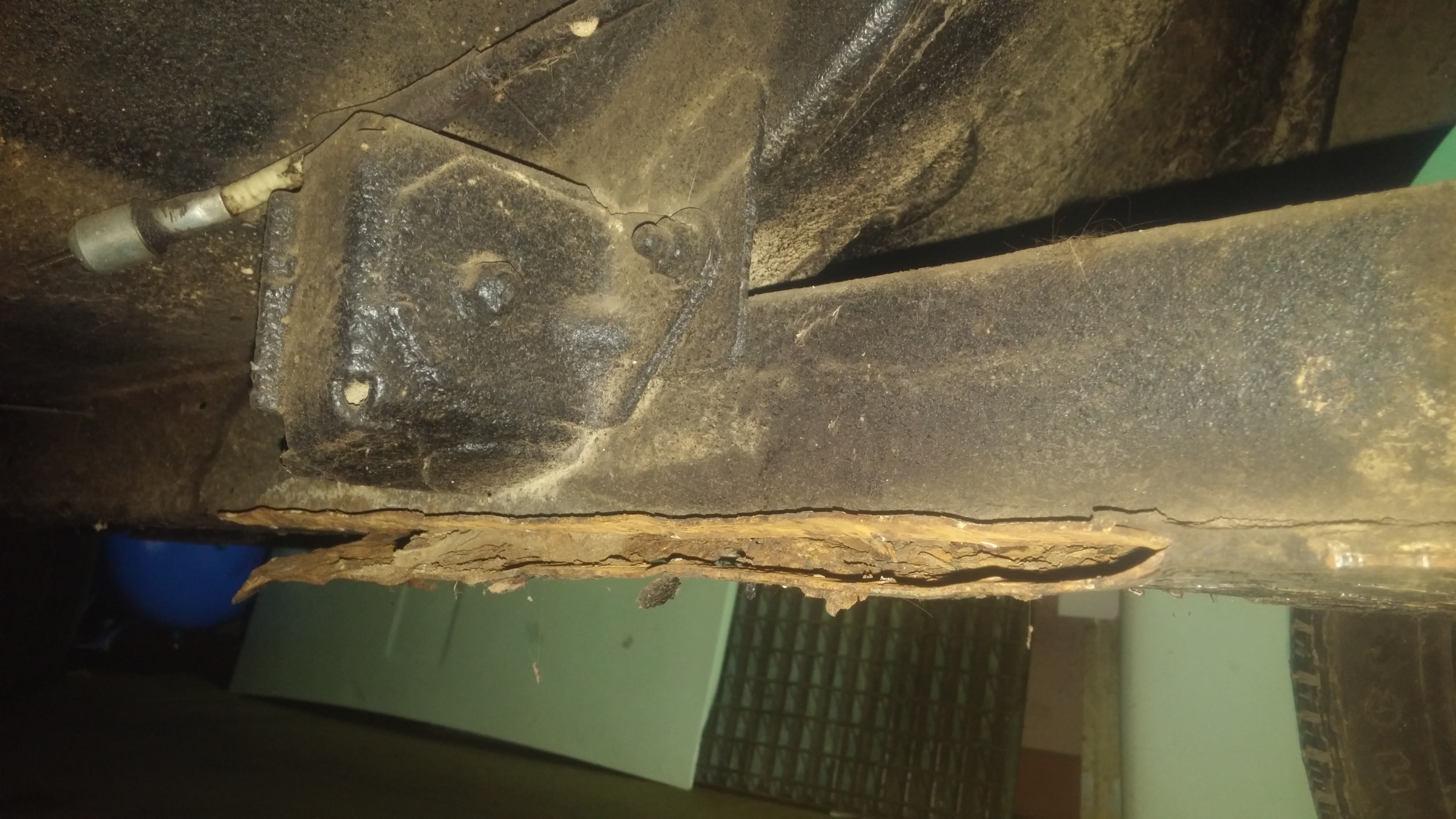

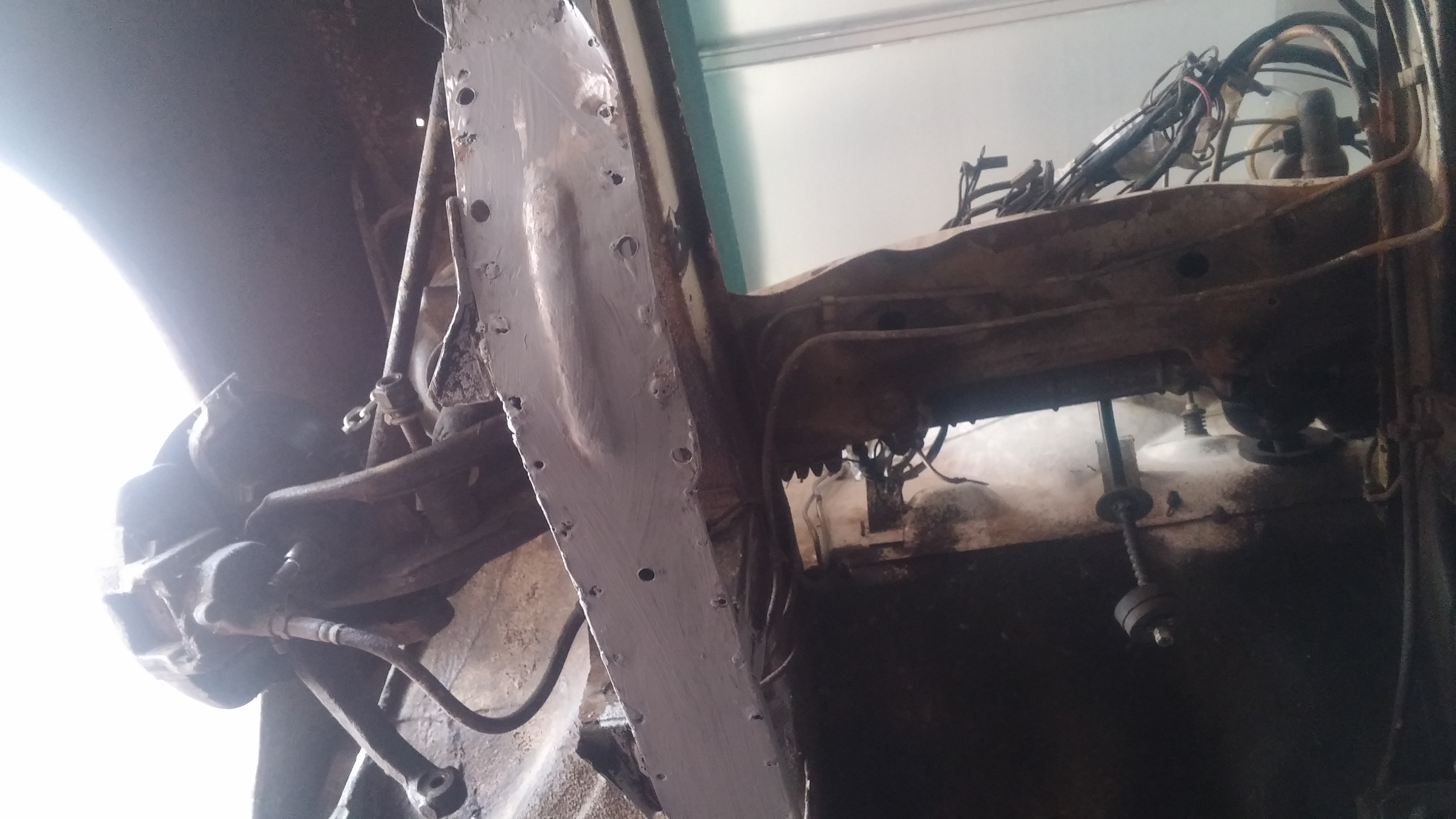

Pues aquí seguimos, hoy ha tocado bajada al foso para echar una visual y repasar algunas cosillas.
Me pongo a golpear con el martillo buscando posibles partes podridas, por aqui y por allá, cuando... SORPRESA -banghead -banghead los largueros inferiores del subchasis están hechos una mi___a , menudo bajón de moral me ha entrado. Con el antigravilla que tenía aplicado quedaba todo tapado y no nos habiamos dado ni cuenta.

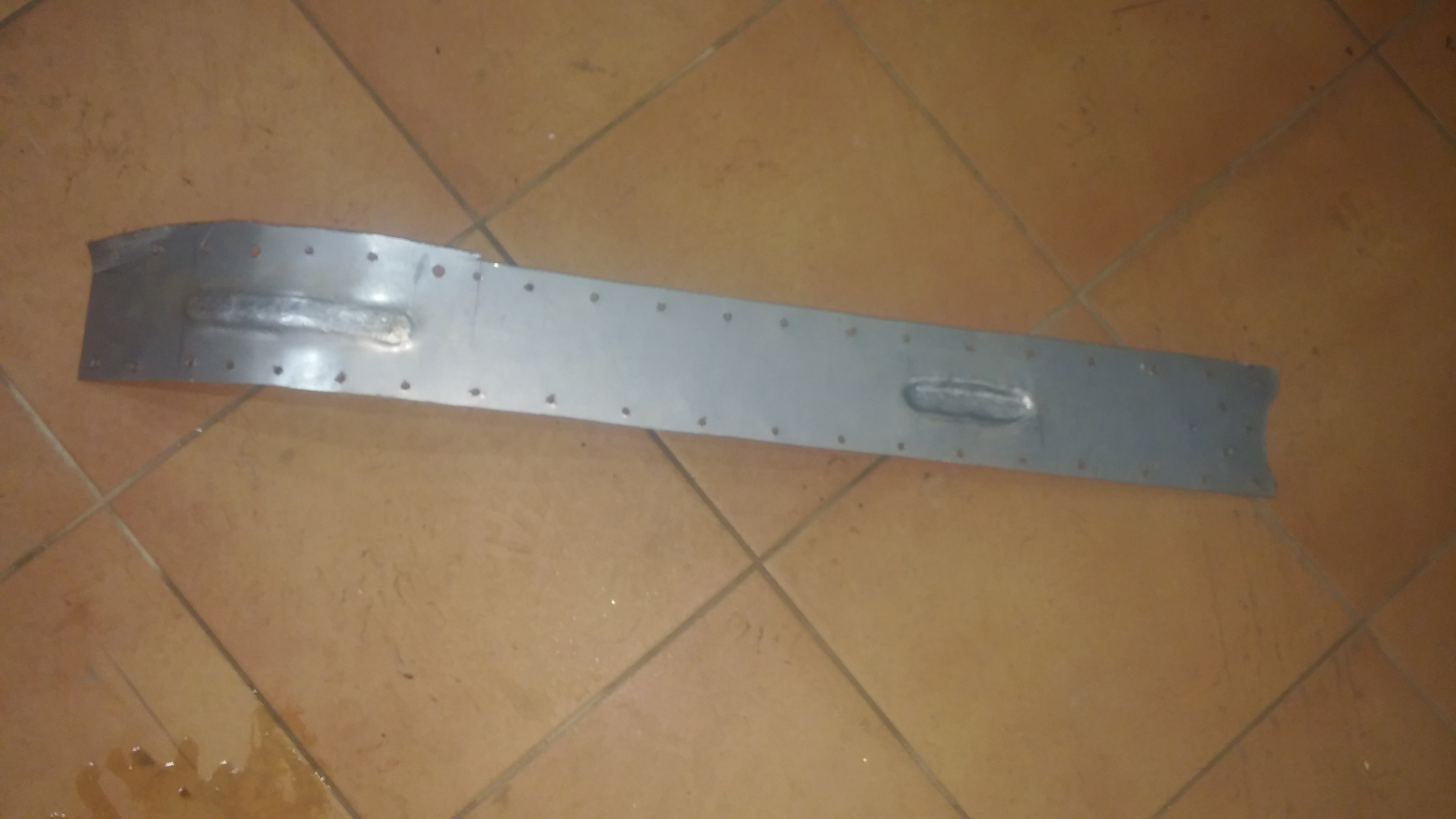

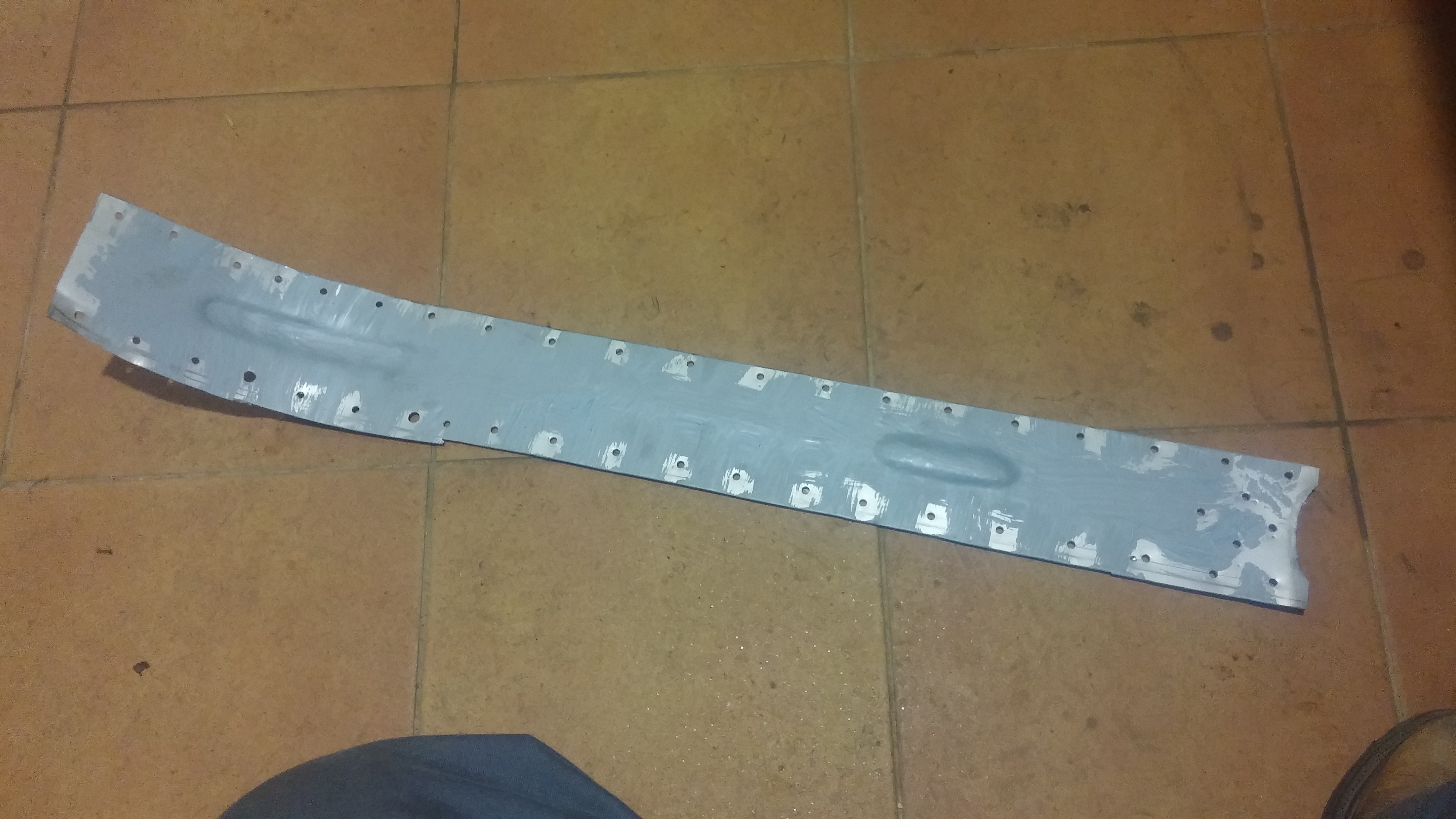

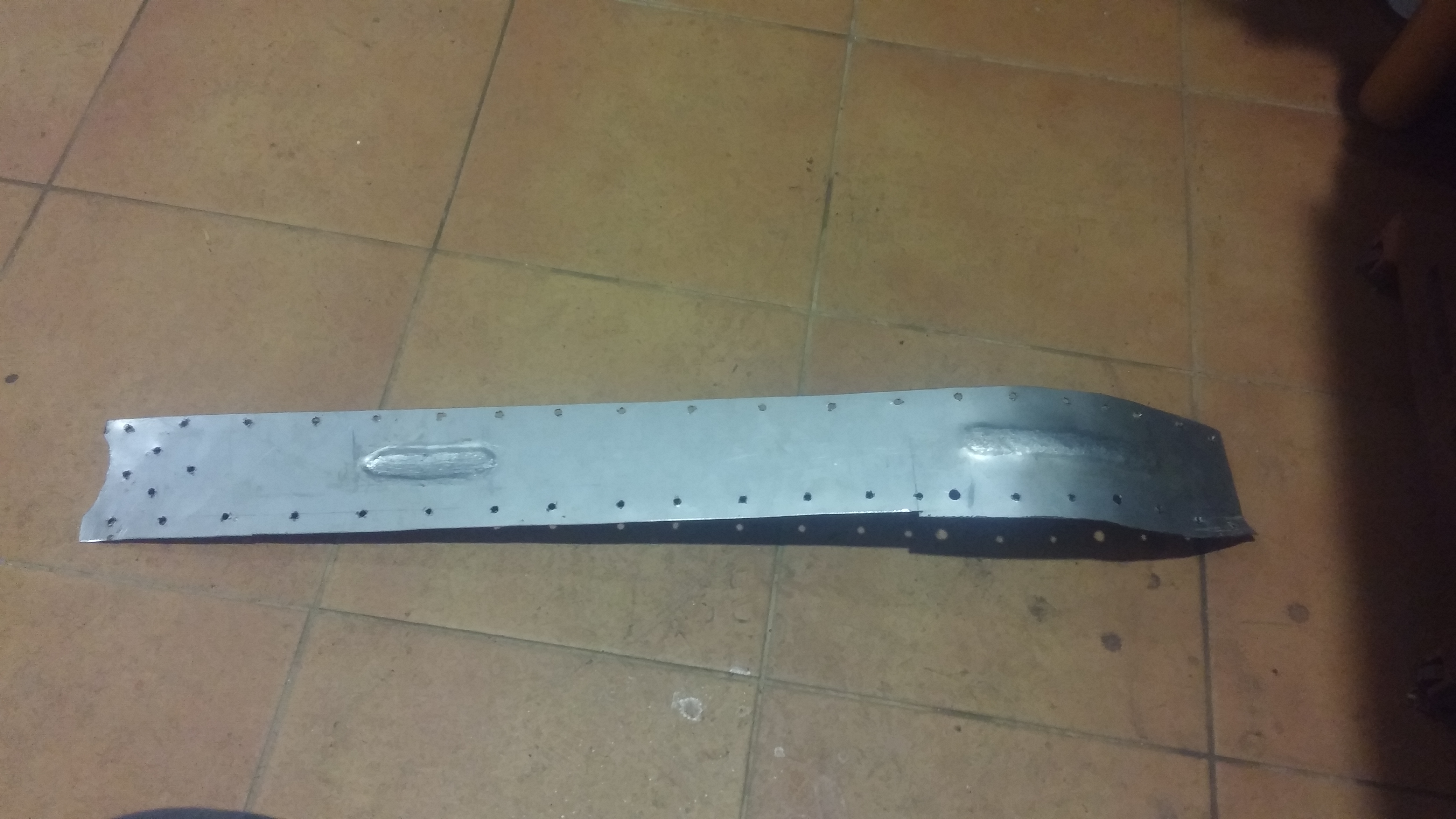

Increible la cantidad de tierra y óxido que salió de ahí dentro, no me lo explico, la verdad,me jode bastante tratandose de la estructura del coche, pero bueno, es lo que hay y seguiremos con paso firme. Por suerte la parte superior del larguero se encuentra en buen estado, y eso nos da una buena base para poder sanear y reforzar todo como es debido. De momento hemos empezado ya a preparar la parte inferior del larguero con una buena chapa de 1.5 mm con sus correspondientes nervaduras.
Si ya decia yo que la cosa iba demasiado bien -banghead

Vaya, que sorpresa mas ingrata, pero veo que estais solventando el problema con creces, esa pieza que habeis fabricado está de lujo, parece un recambio original de renault -shock
Mucho ánimo y a seguir así que eso va a quedar de lujo.

Un R 12 informatizado!!!!
Cortar y pegar.....
Que buen trabajo.

Un buen trabajazo estais haciendo, va a quedar de lujo para disfrutar durante otros 40 años mas.

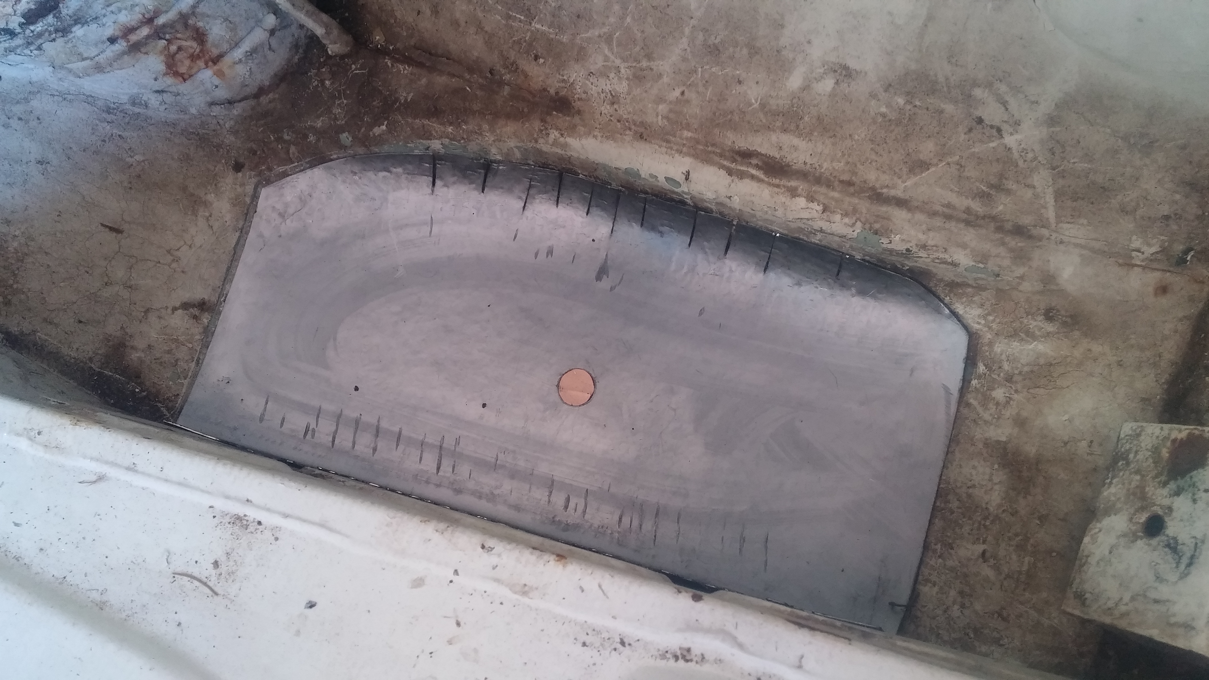

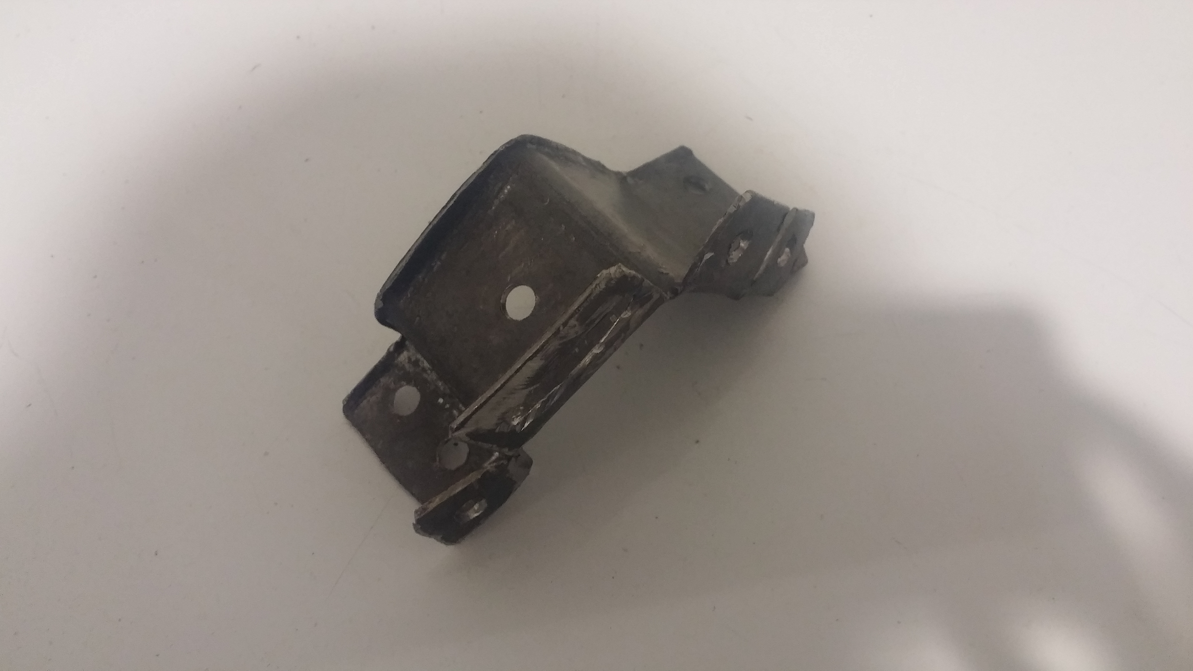

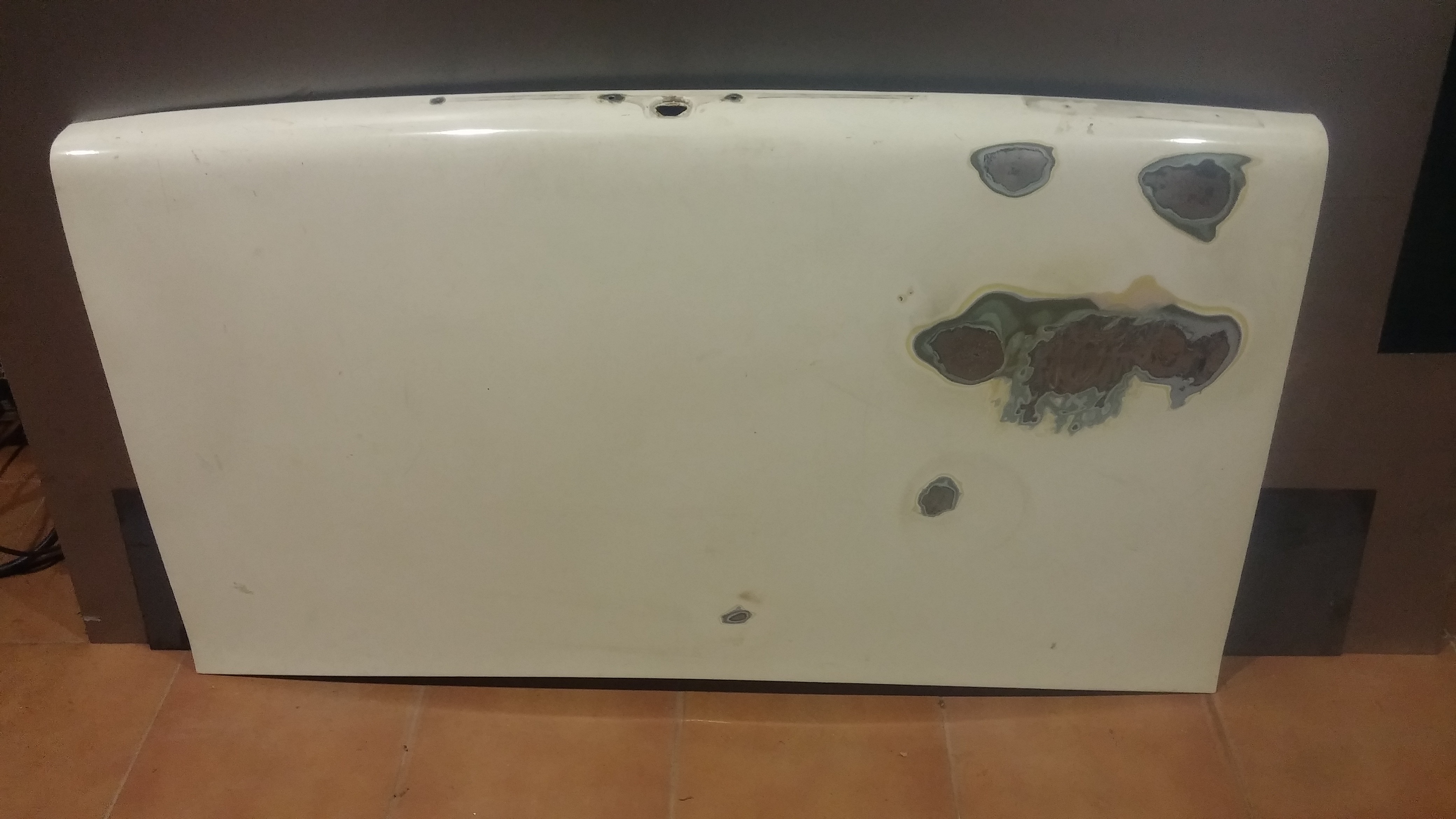

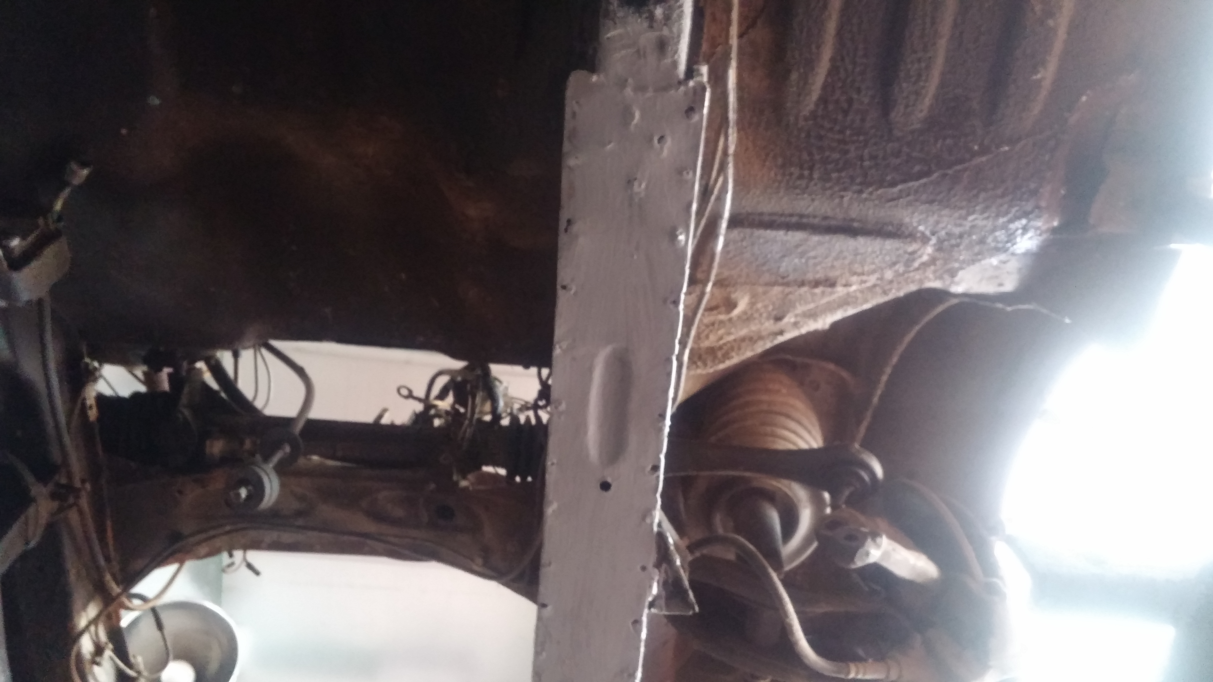

-hi Gracias. Más cosillas, que no se diga que perdemos el ritmo.

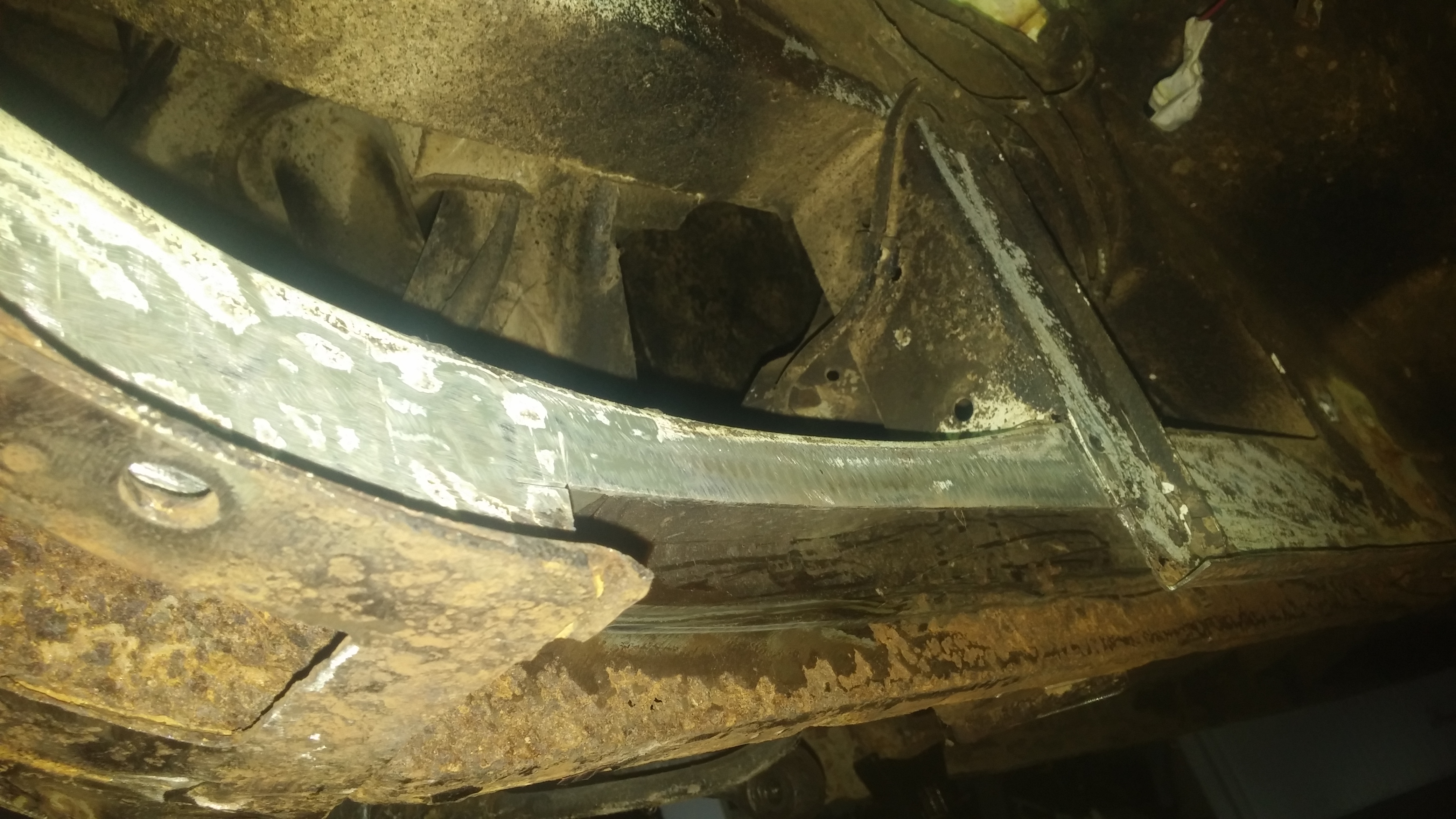

Largueros casi listos,a falta de repasar y aplicar antigravilla
Base para el gato lado izquierdo( el suyo estaba completamente corroído.)

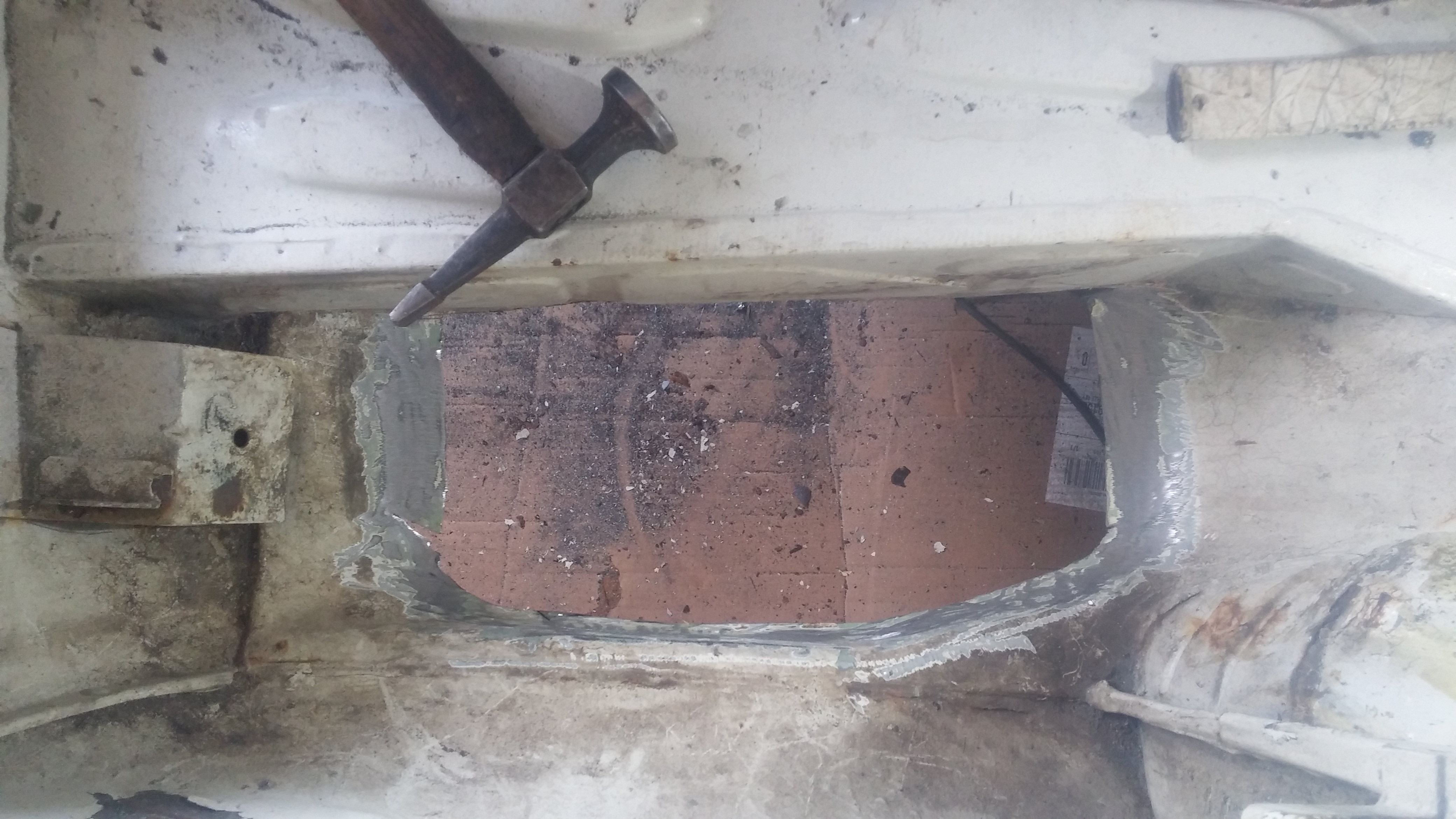

Hueco de rueda de repuesto
Tapa de maletero desabollada (tenia unos bollos bastante feos)
