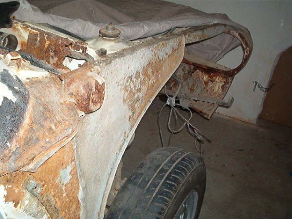

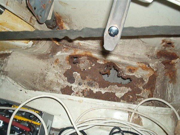

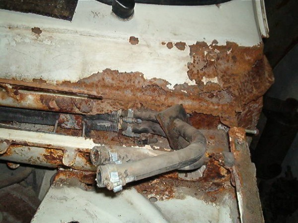

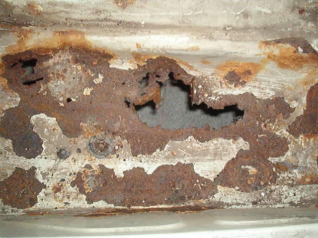

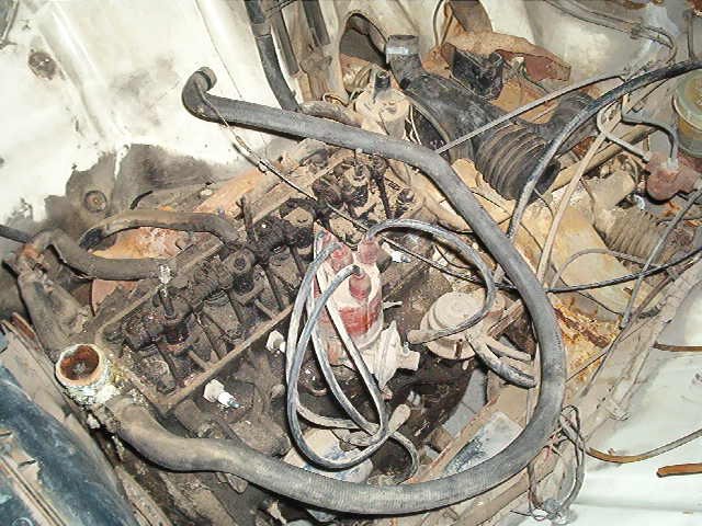

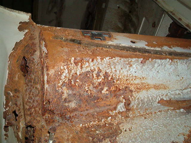

Bueno cuelgo unas fotillos de como va la cosa. De momento solo desmontar y ver que hay escondido, que no hay mas que problemas y mucho óxido, incluso zonas si oxido ni chapa jejejej.

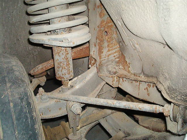

Bueno estoy liado con el paso de rueda izquierdo que es el que estaba mas jodido. He comprado unos discos nuevos pero no consigo retirar el plato para sacar el disco, supongo que después de 13 años es normal, pero quería saber como se saca o podría sacarlo y si debería aprovechar y cambiar rodamientos, aunque el giro es normal y sin holguras.

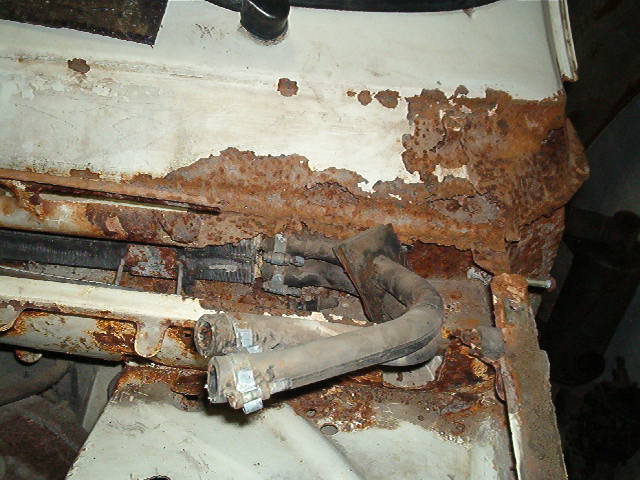

Por lo demas le voy a cambiar amortiguadores por un sachs de gas y las pastillas tb y el latiguillo de freno. He tenido que limpiar muchas piezas y voy a dar convertidor de oxido y antigravilla en berve, pero prometo unas fotos antes ok.
Bueno espero ayuda para lo del cambio de disco ok!!!
Un saludo r12ros!!!!
r12tc
Mensajes: 1233
Registrado: 26 Ago 2010 12:16
Ubicación: La Coruña - Madrid
Mensaje: # 30772Mensaje r12tc
15 Ago 2012 22:33
Para quitar el disco, calienta el disco con un soplete y con un martillo poco a poco tiene que salir.
Puedes tambien usar un poco de aceite, al calentar el disco entrará solo entre el disco y el eje y saldrá mejor.

+ 12, estará "pegado" del tiempo y el oxido, con un buen martillo, poco a poco saldrá, cuando montes los nuevos, untalos con grasa de litio pra evitar que vuelva a ocurrir.

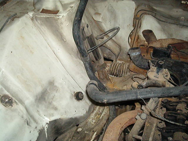

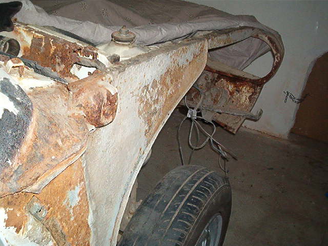

Bueno os pongo unas fotillos de como esta la cosa:
Por fin conseguí separar las piezas, no tiene mal aspecto ¿no?
En estas, pues nada que decir, la noche y el dia jejejej!!!!! cuantas horas, pero que bien queda!!!
El antes y el después!!!
Como veis el espacio no me sobra, es una cochera normalita, un ventilador y mucha paciencia jejeje!!!
