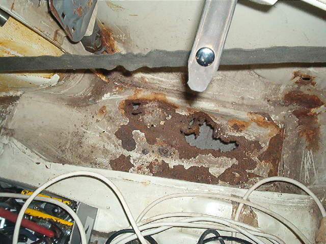

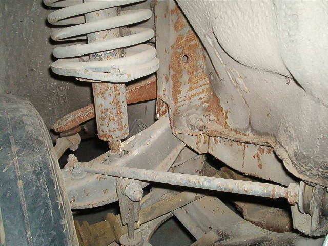

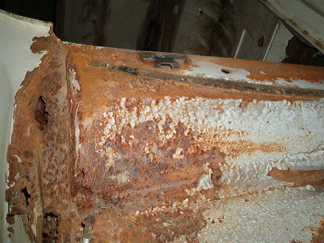

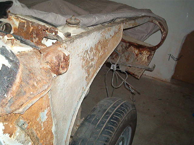

Bueno cuelgo unas fotillos de como va la cosa. De momento solo desmontar y ver que hay escondido, que no hay mas que problemas y mucho óxido, incluso zonas si oxido ni chapa jejejej.
