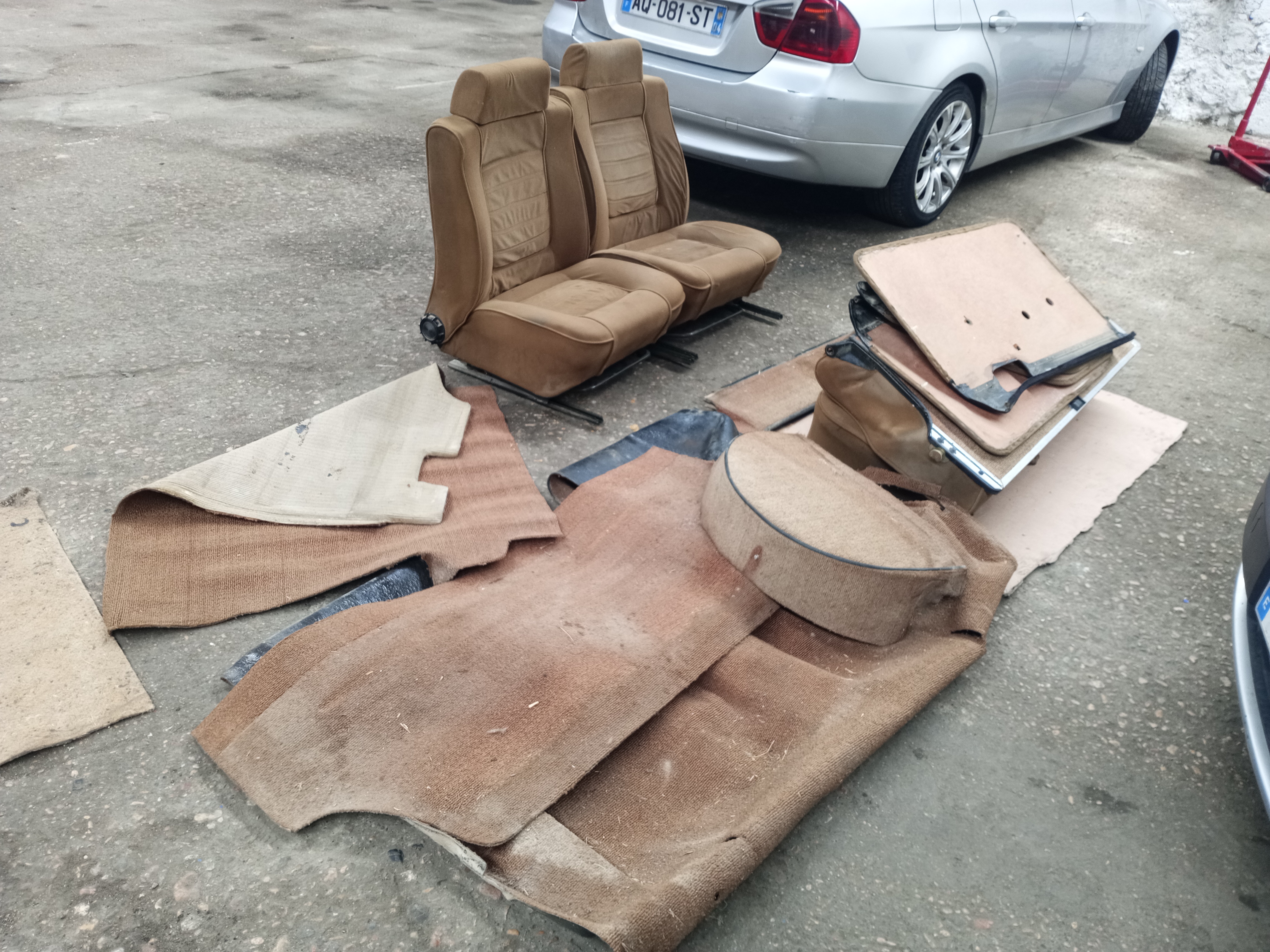

Como en estos cinco años que estuvo parado a culpa del toldo le entró bastante humedad dentro y no ha habido ventilación, el vehículo cogió el olor específico ha mojado y hizo una capa de mugre por encima del salpicadero y todos los elementos que se limpiaron bien pero la tapicería en sí necesita un lavado decente para quitar todos estos olores. Está muy bien de esponjas pero en un futuro necesita retapizar ya que la tela está más que desecha en algún sitio.
Para hacer una buena limpieza hemos decidido desmontarlo por completo, así sería más fácil hacerlo todo y de paso se le da una buena limpieza interior

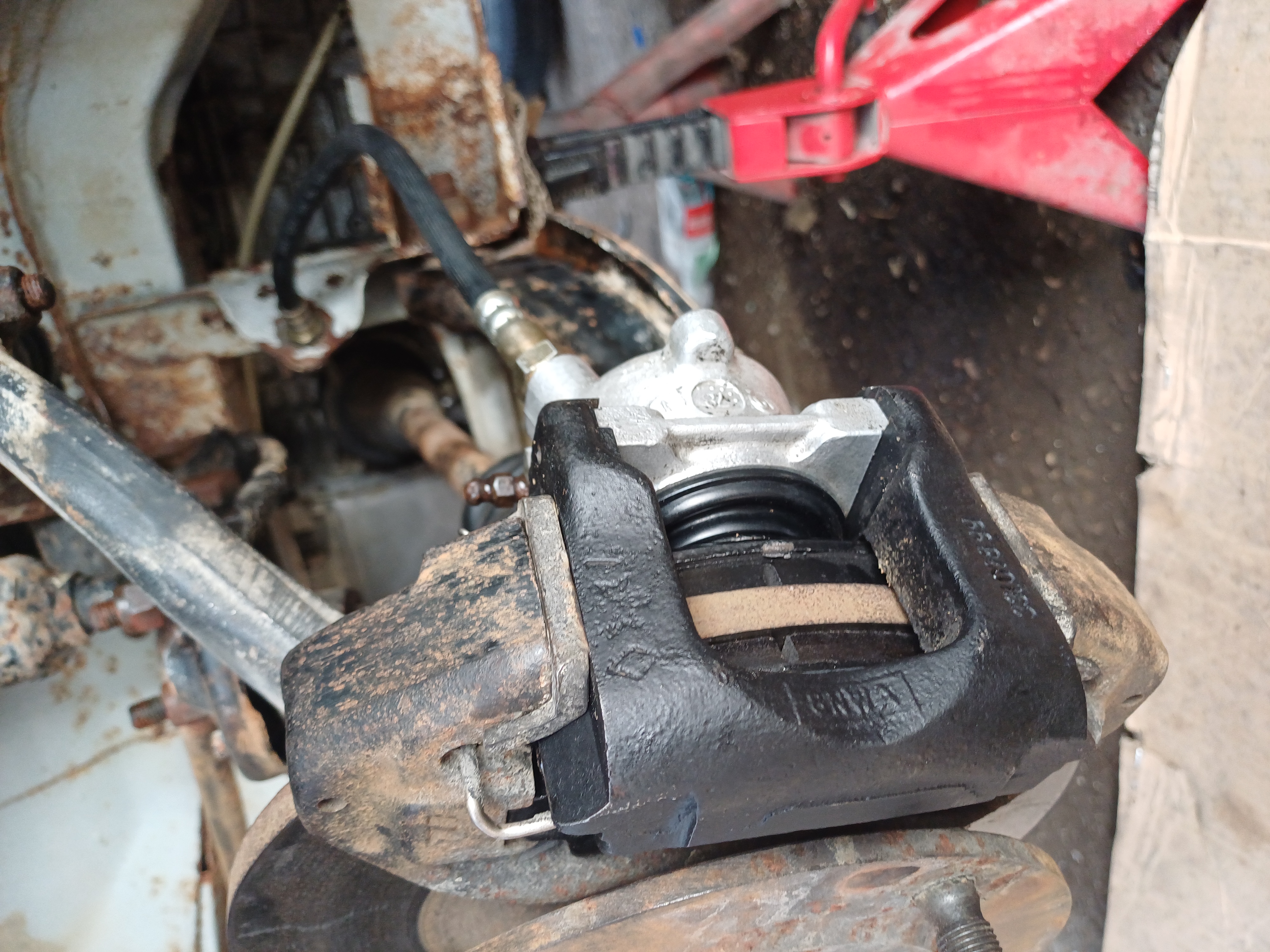

A falta de acabar de montar su interior por completo seguí a ratos con otros problemas que nos dimos cuenta que tenía el vehículo. De momento sigue con una toma de aire que no está muy concretada y lleva un relantí muy inestable,problemas de frenada y lo que salga sobre la marcha.
Los frenos delanteros a poco que se calentaban los discos,se quedaban medio agarrados y al final decidí desmontar y cambiar las juntas tóricas. Los frenos traseros de momento los pude desbloquear pero la ITV dirá si funcionan perfectamente o no.

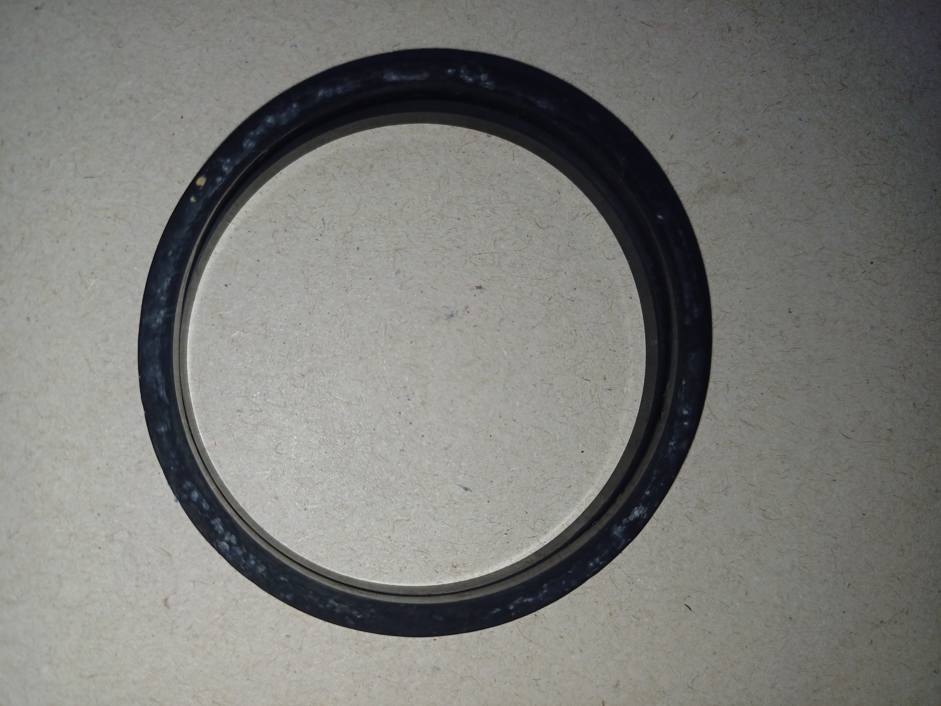

A continuación hemos valorado si era posible utilizar el mismo kit de pistones y solo cambiar la torica y el guardapolvo y finalmente como los pistones no se veian mal volvieron para dentro después de una limpieza muy a fondo. Los latiguillos de freno ha habido que poner los nuevos ya que estaban en muy mal estado

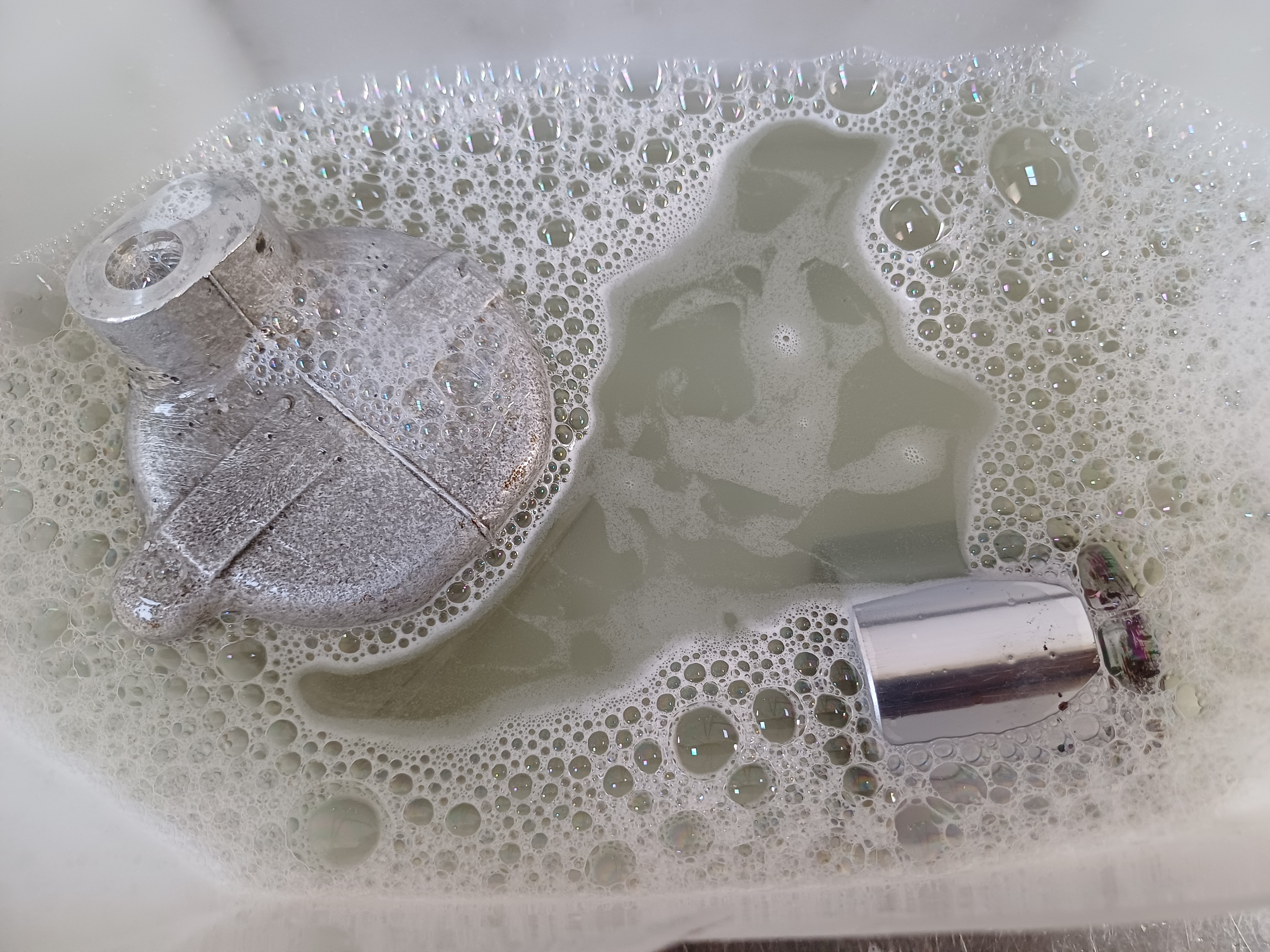

Por temas de prisa y por no encontrar a alguien que repare un depósito en condiciones decidí de comprar un depósito nuevo que al final llegó con avería en soldadura y al ser fabricado en otro país también le tuve que forzar un poco el codo para que entre y también se partió por ahí.
Por de momento vuelve a montar su depósito original limpio con un filtro para que pare cierta porquería que viene del depósito.

Buen trabajo de puesta en marcha estás haciendo con el TS break. Esos frenos ahora van a funcionar a la perfección.
