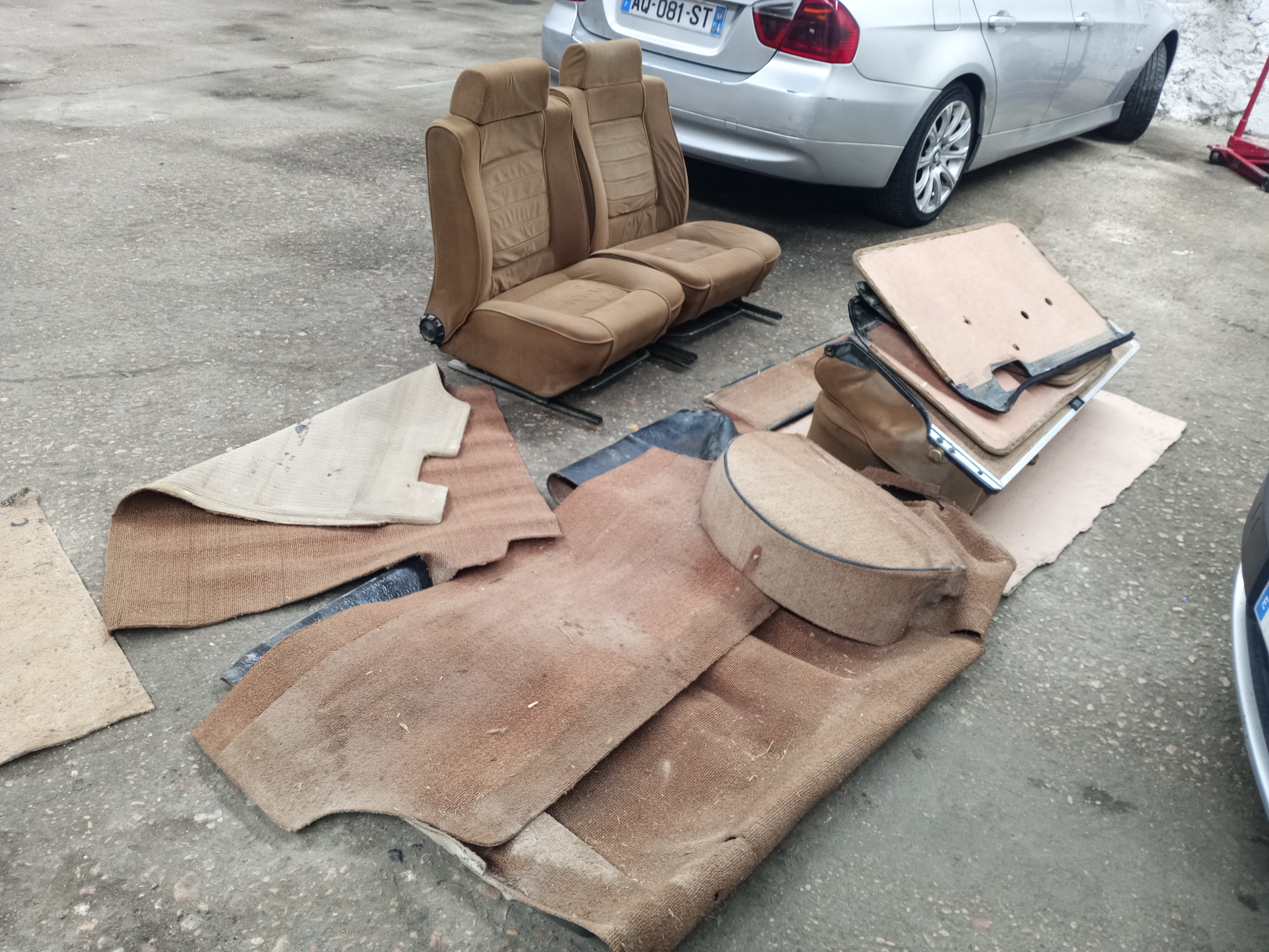

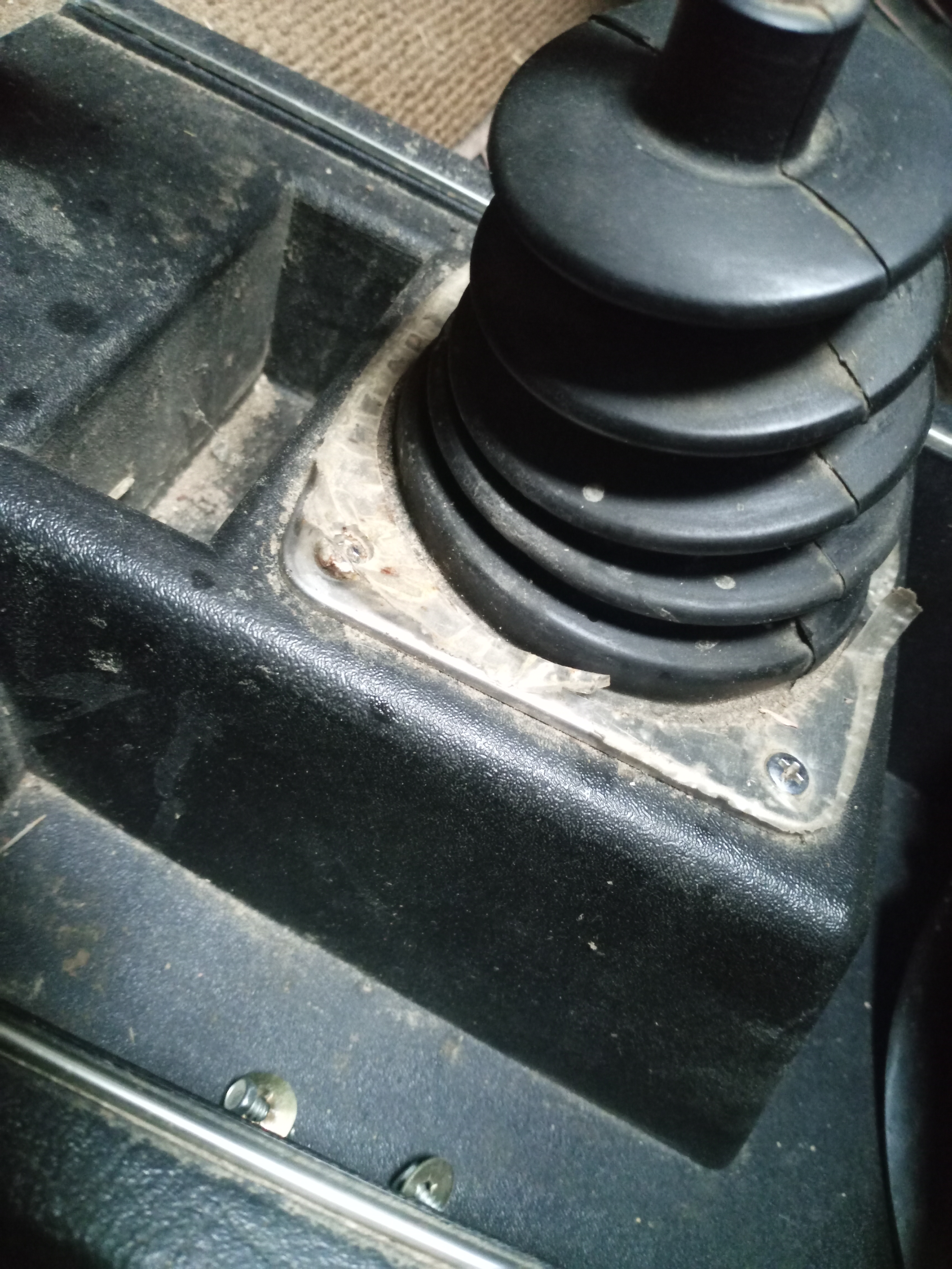

Como en estos cinco años que estuvo parado a culpa del toldo le entró bastante humedad dentro y no ha habido ventilación, el vehículo cogió el olor específico ha mojado y hizo una capa de mugre por encima del salpicadero y todos los elementos que se limpiaron bien pero la tapicería en sí necesita un lavado decente para quitar todos estos olores. Está muy bien de esponjas pero en un futuro necesita retapizar ya que la tela está más que desecha en algún sitio.
Para hacer una buena limpieza hemos decidido desmontarlo por completo, así sería más fácil hacerlo todo y de paso se le da una buena limpieza interior
Plásticos de protección sin quitar
Puedo decir que este coche no le pasarían aspiradora en la vida

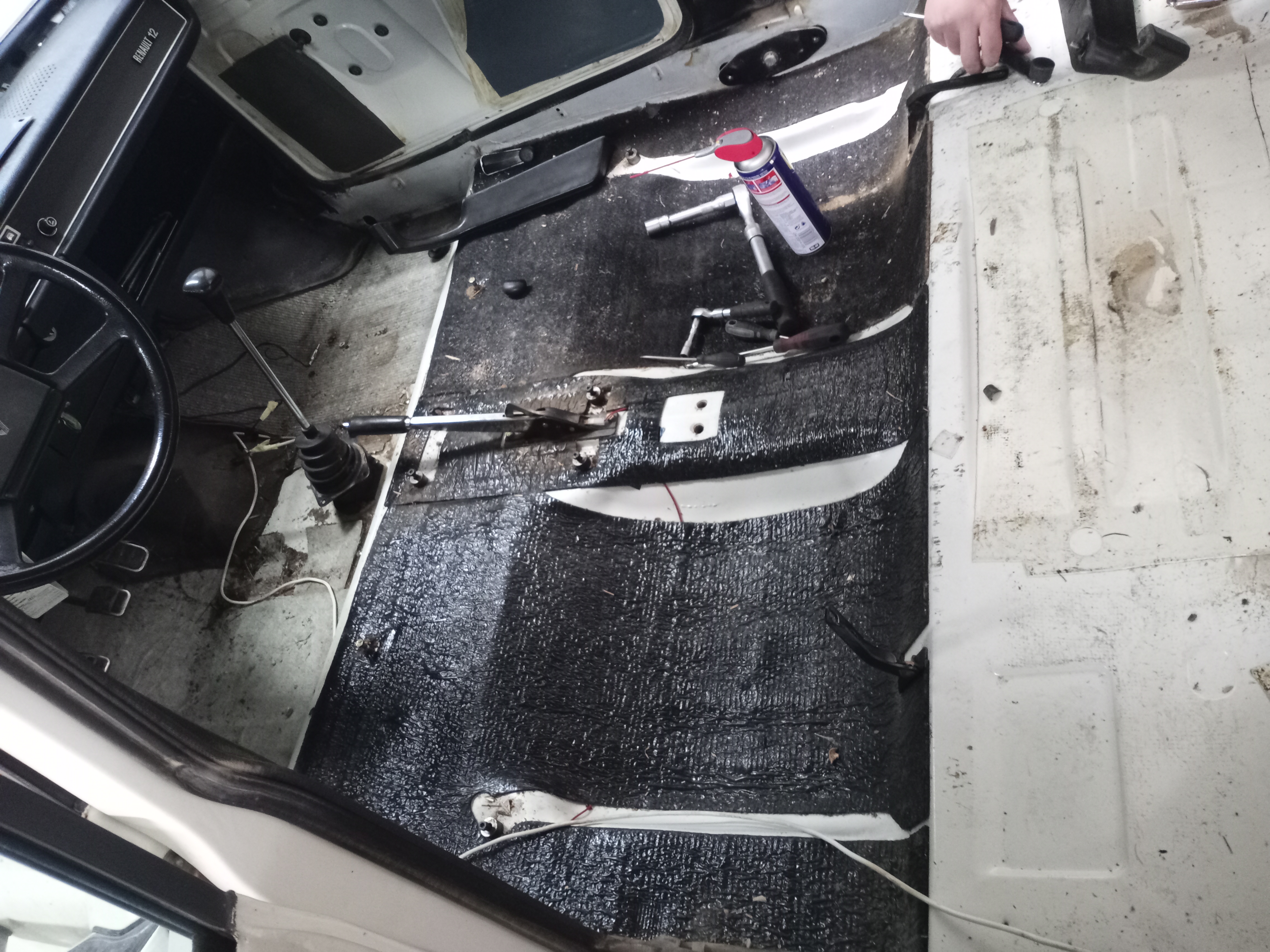

El suelo con su respectivo insonorizante. Por dentro está muy bien quitando los dos problemas de agujero que tiene en la parte delantera
Elementos interiores fuera

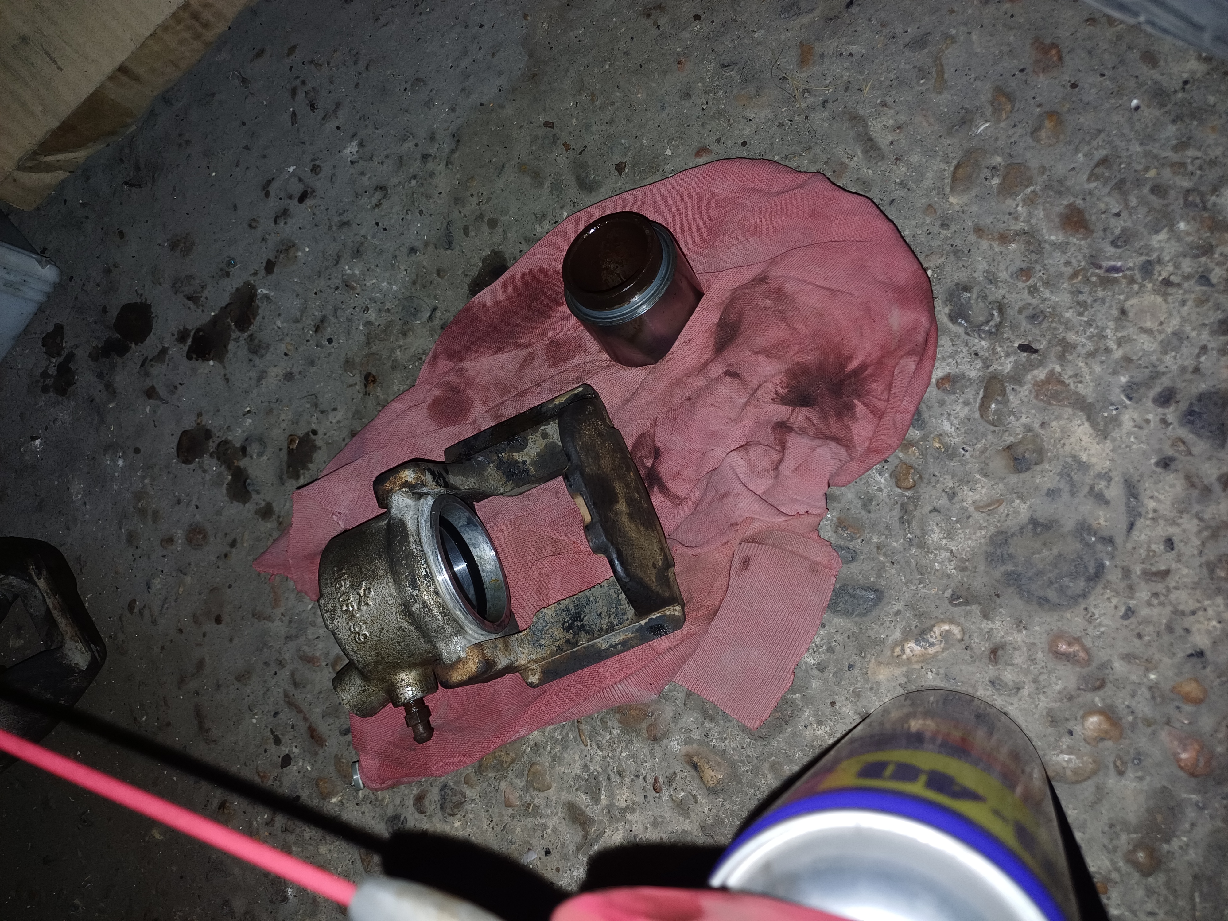

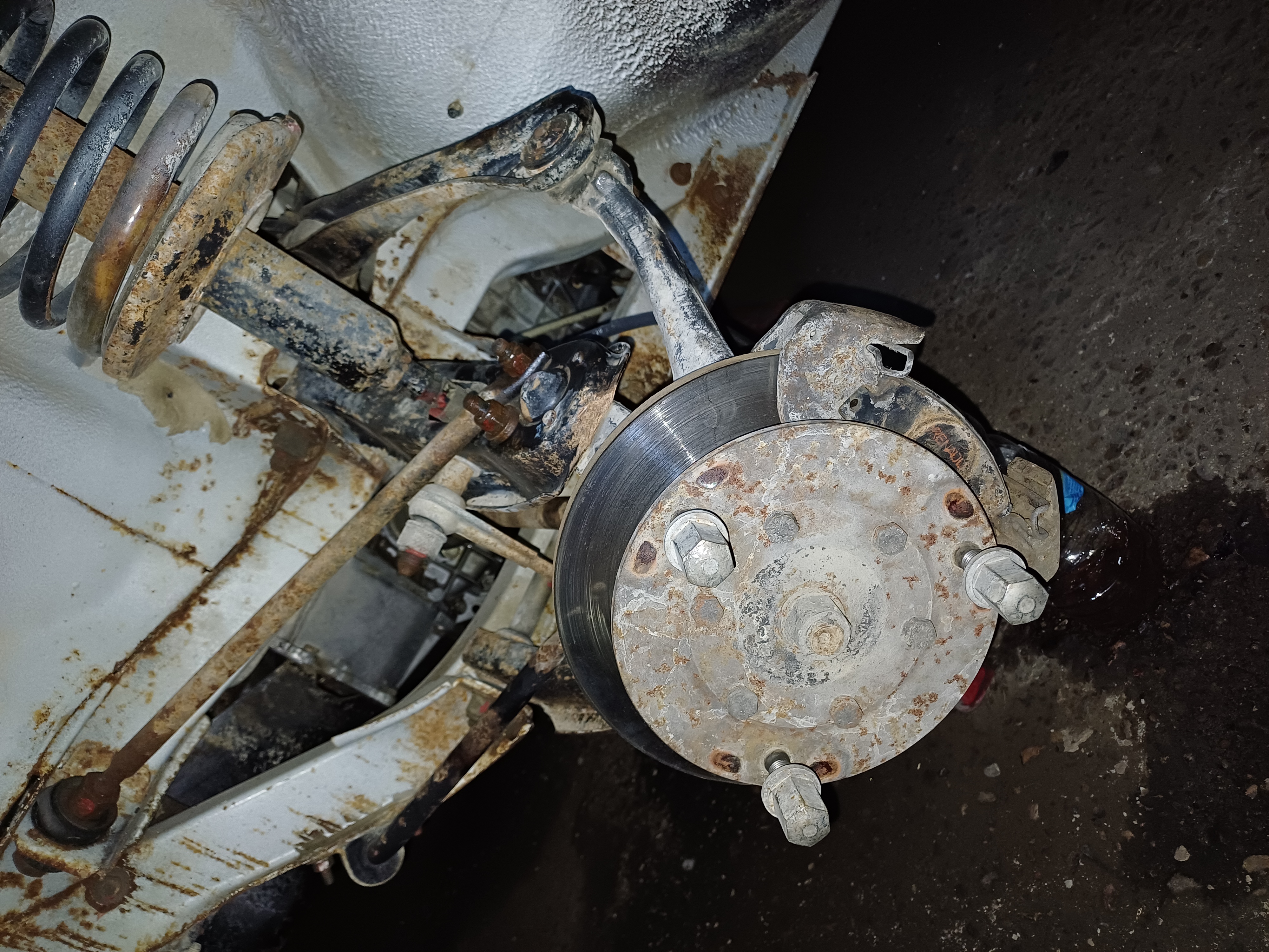

A falta de acabar de montar su interior por completo seguí a ratos con otros problemas que nos dimos cuenta que tenía el vehículo. De momento sigue con una toma de aire que no está muy concretada y lleva un relantí muy inestable,problemas de frenada y lo que salga sobre la marcha.

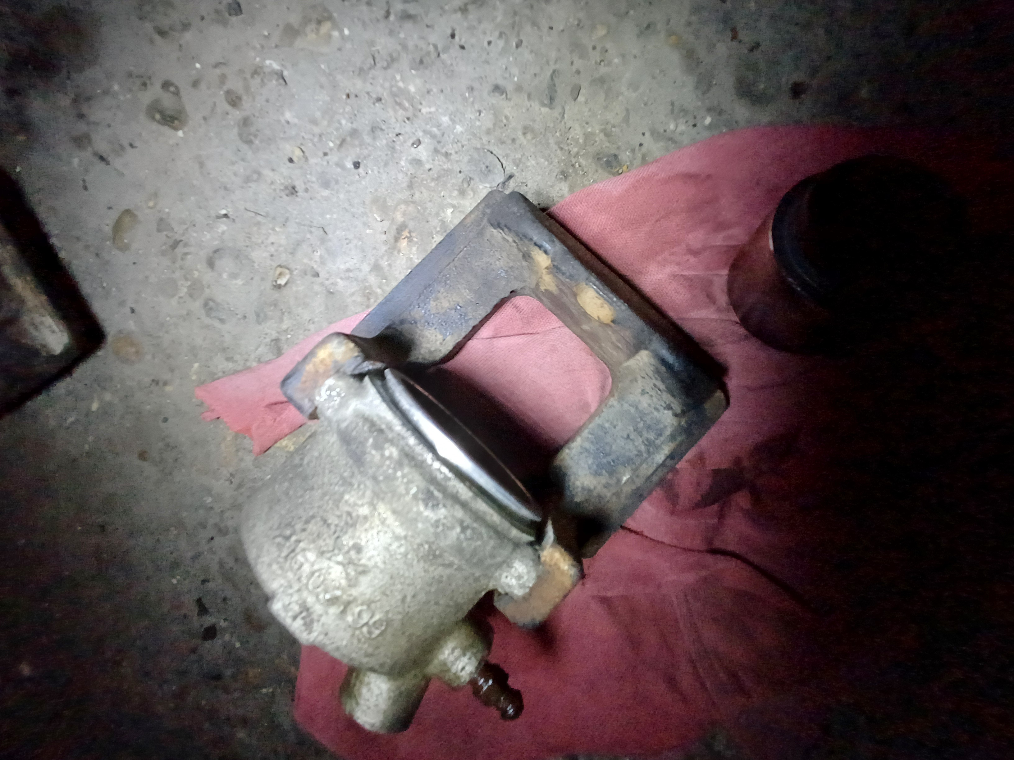

Los frenos delanteros a poco que se calentaban los discos,se quedaban medio agarrados y al final decidí desmontar y cambiar las juntas tóricas. Los frenos traseros de momento los pude desbloquear pero la ITV dirá si funcionan perfectamente o no.

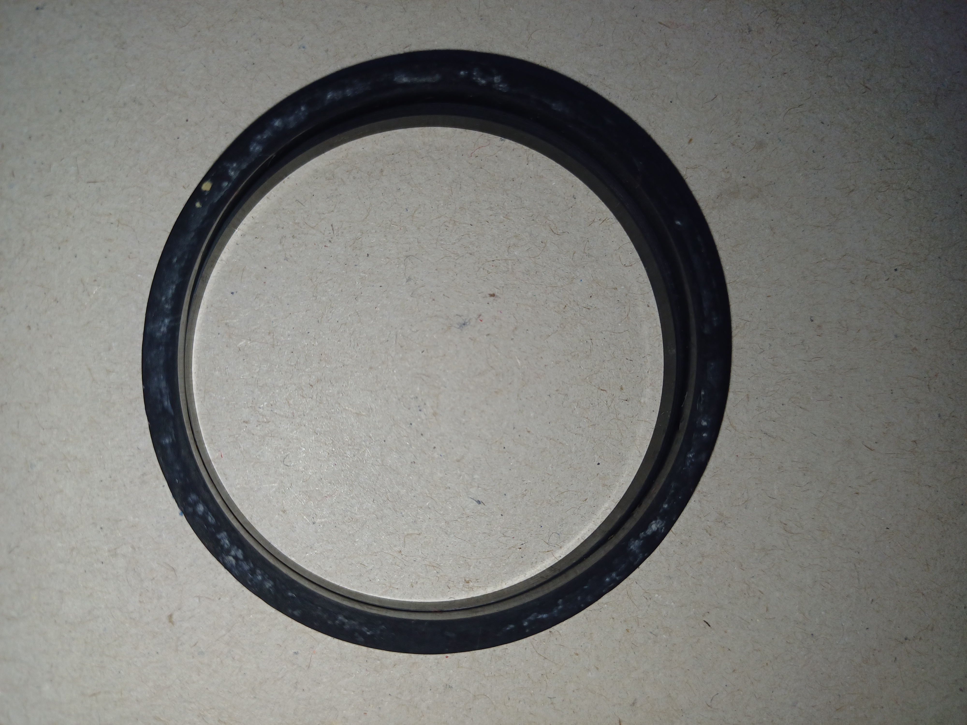

Referencia juntas pinza delantera para cilindro de 48mm

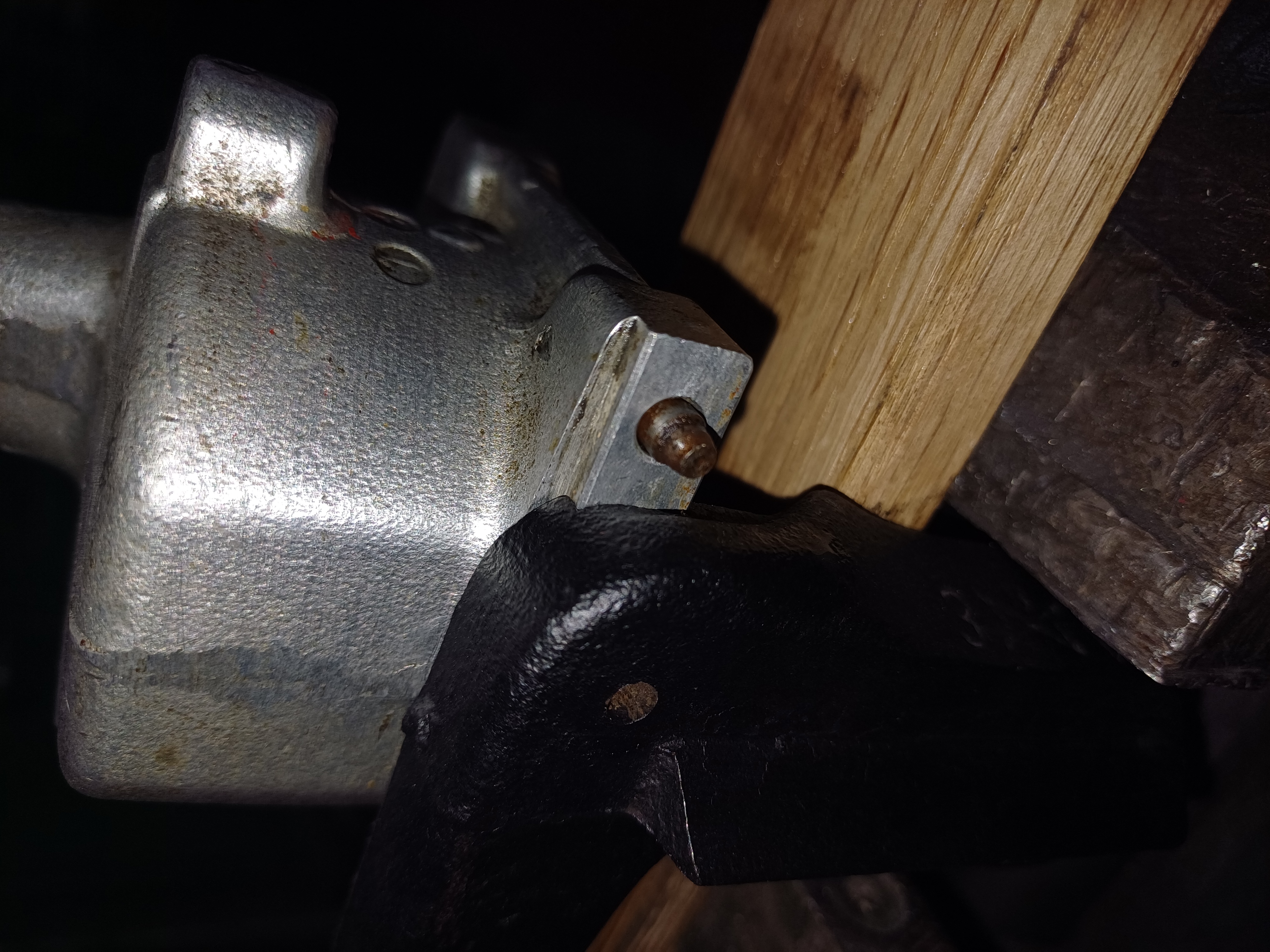

Con mucho cuidado extraemos el bombín de freno para que no se nos pierda su seguro

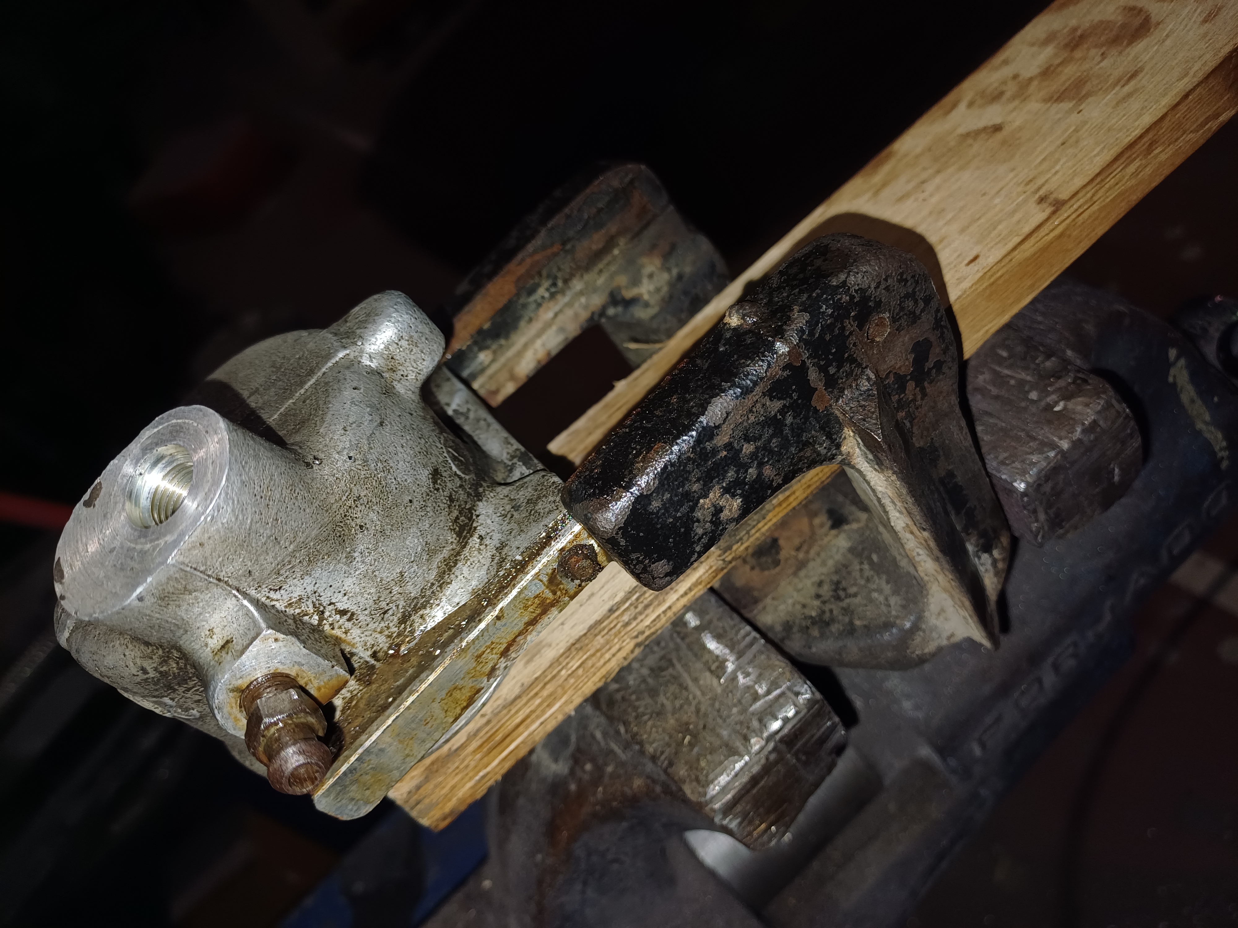

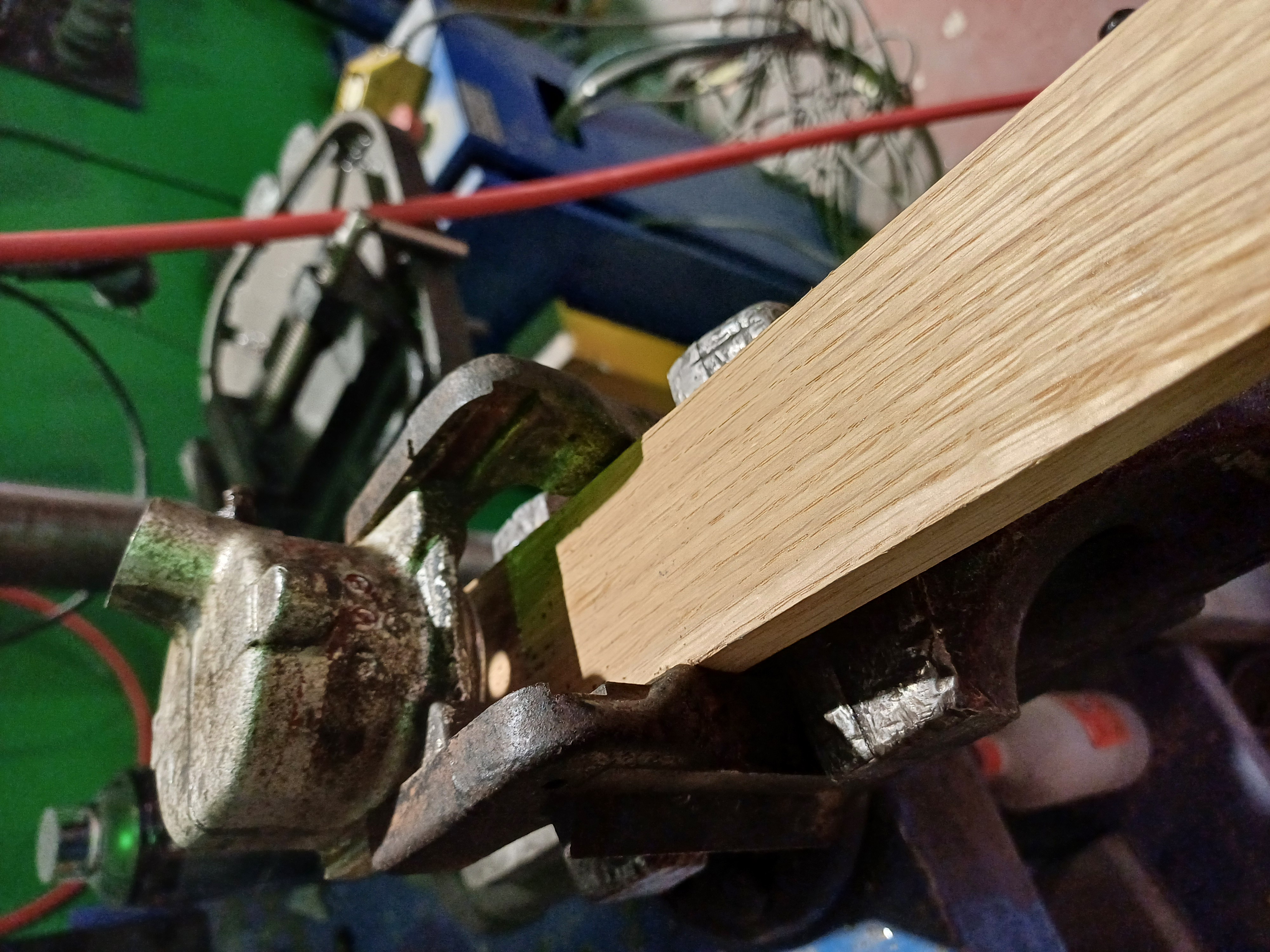

Con ayuda de una tabla de material resistente en cuña sacamos la pinza para poder trabajar mejor y limpiar

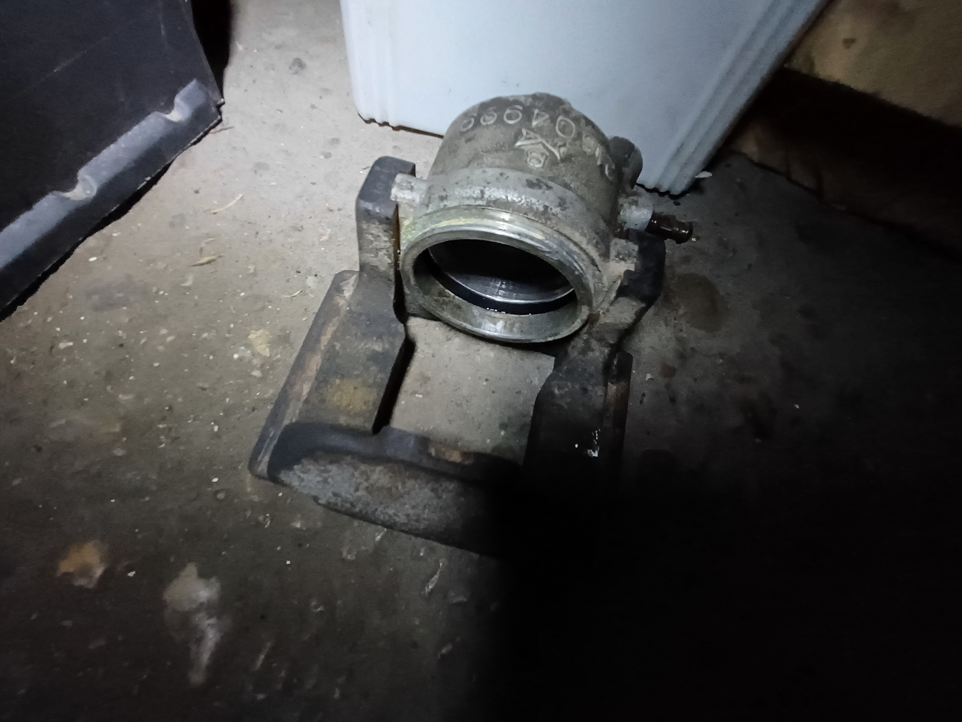

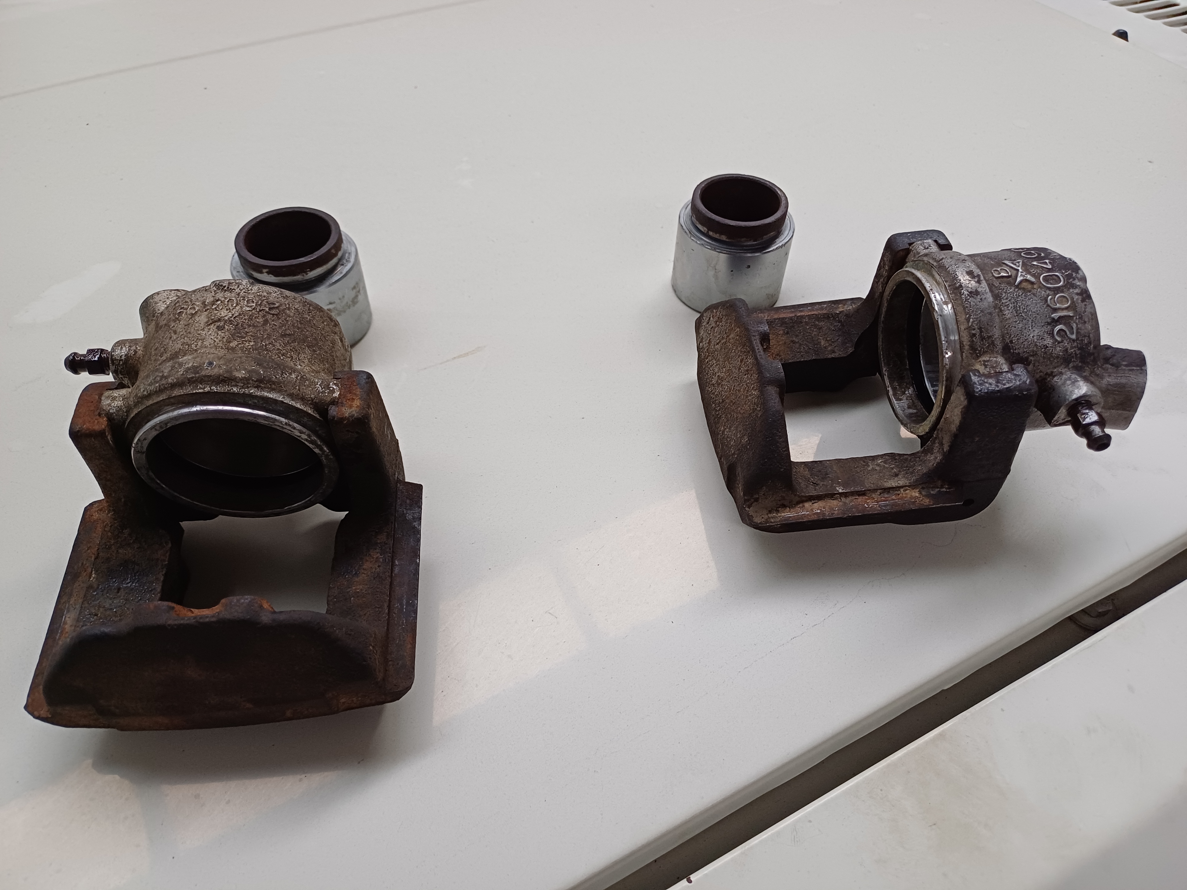

Cilindro de freno fuera( se saca con ayuda de aire comprimido)
Pinzas delanteras
Pinzas delanteras

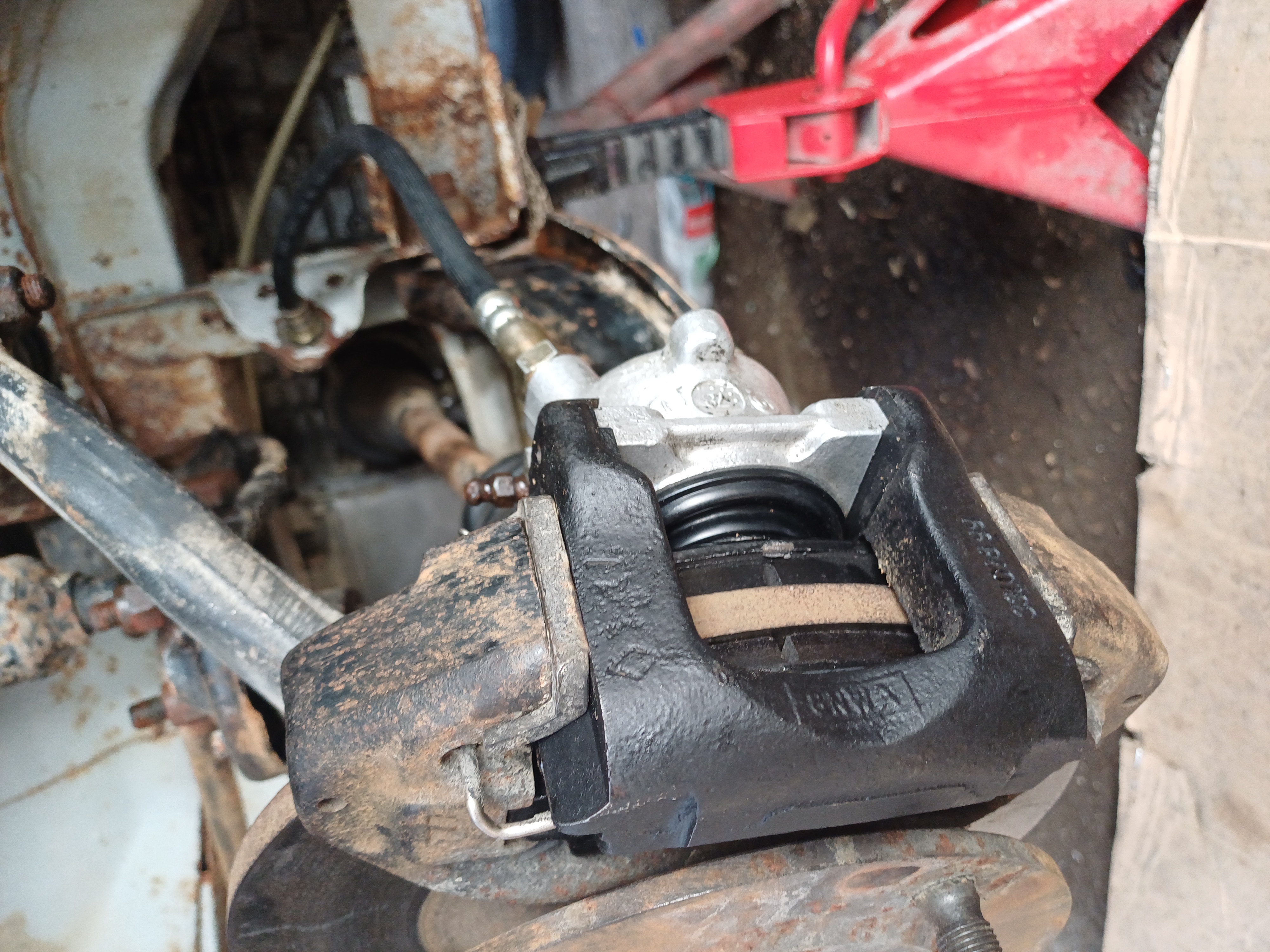

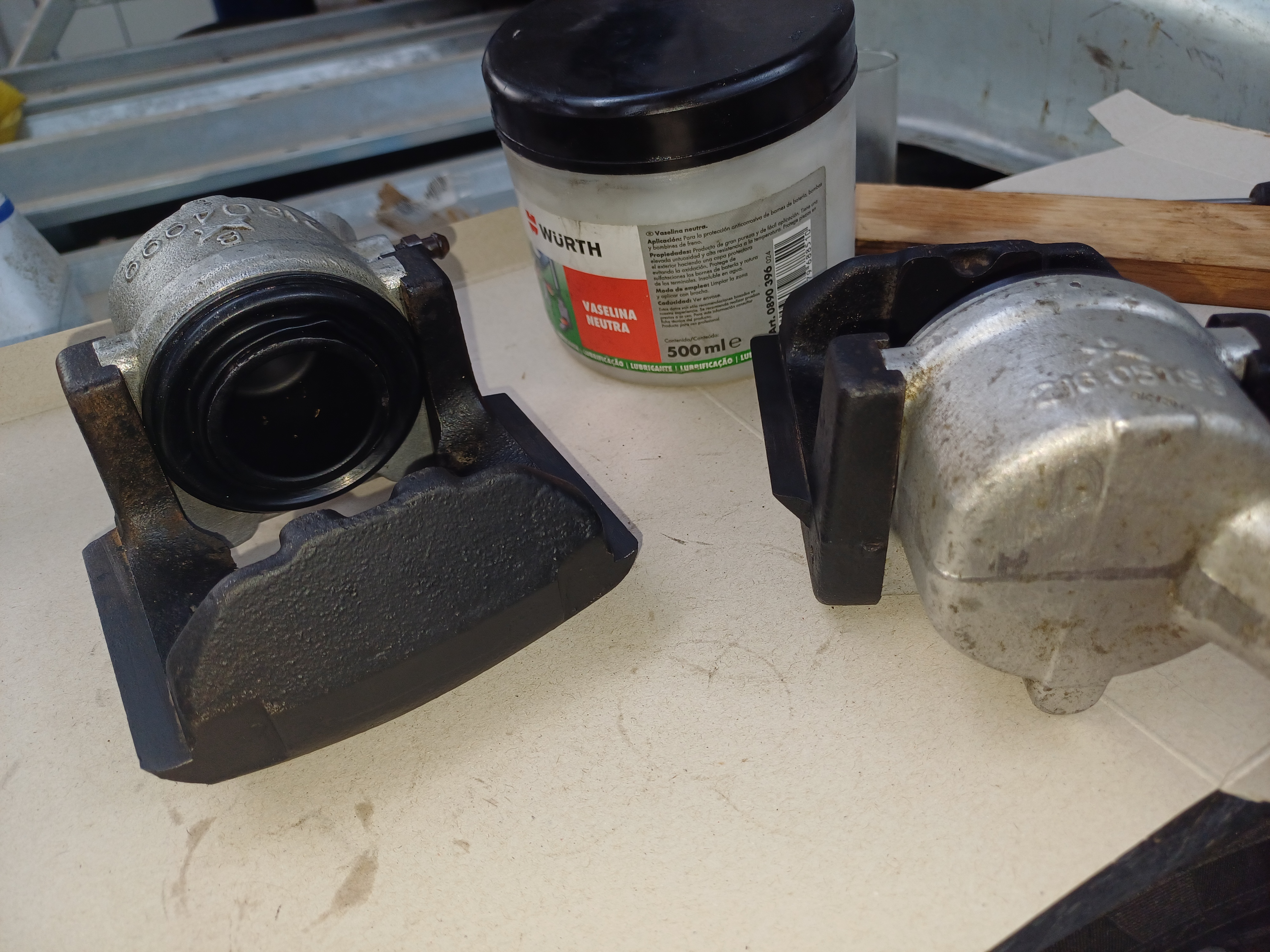

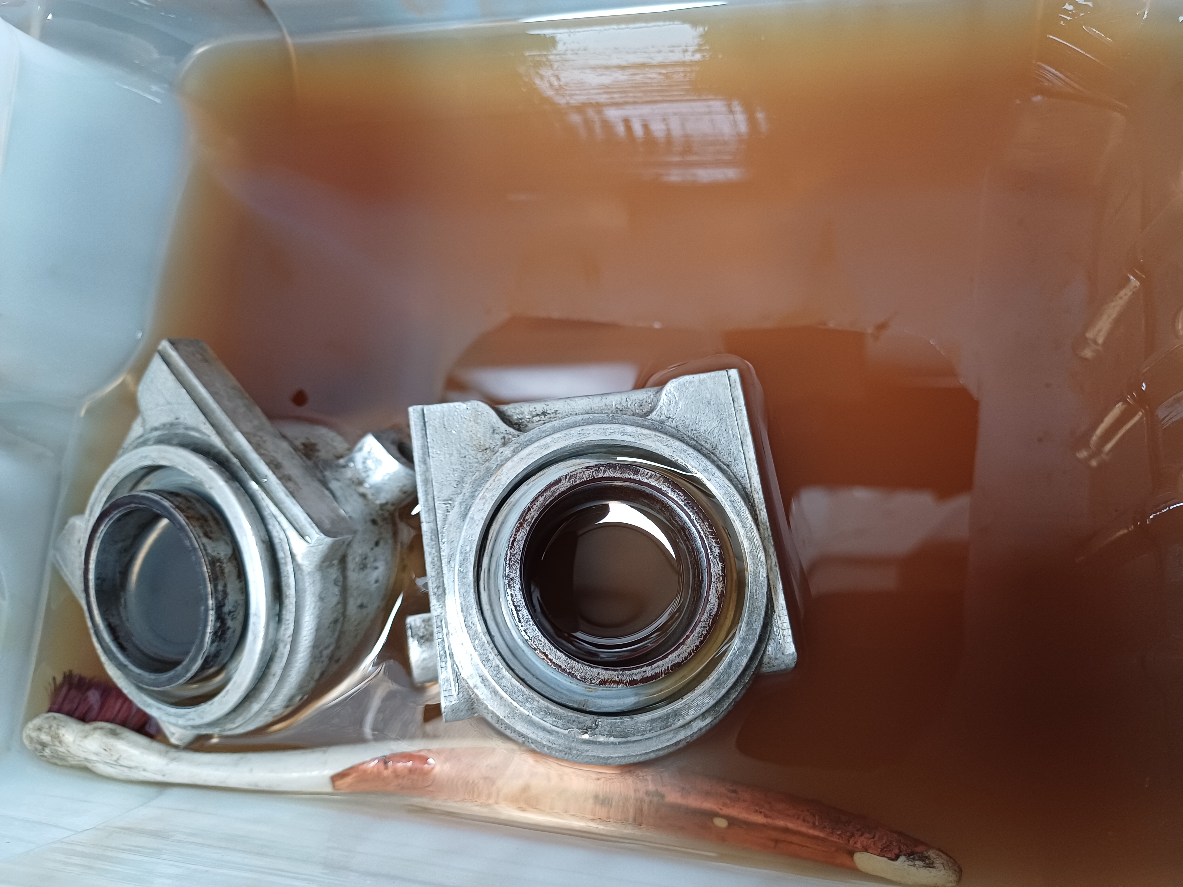

A continuación hemos valorado si era posible utilizar el mismo kit de pistones y solo cambiar la torica y el guardapolvo y finalmente como los pistones no se veian mal volvieron para dentro después de una limpieza muy a fondo. Los latiguillos de freno ha habido que poner los nuevos ya que estaban en muy mal estado
Conjunto montado con pastillas nuevas y el purgador limpio
Volvemos a colocar con cuidado los bombines en la pinza
Todo montado en su alojamiento
La junta tórica de la parte baja es la nueva y la que tenemos encima la antigua que se ve que está estirada
Limpieza de los bombines
