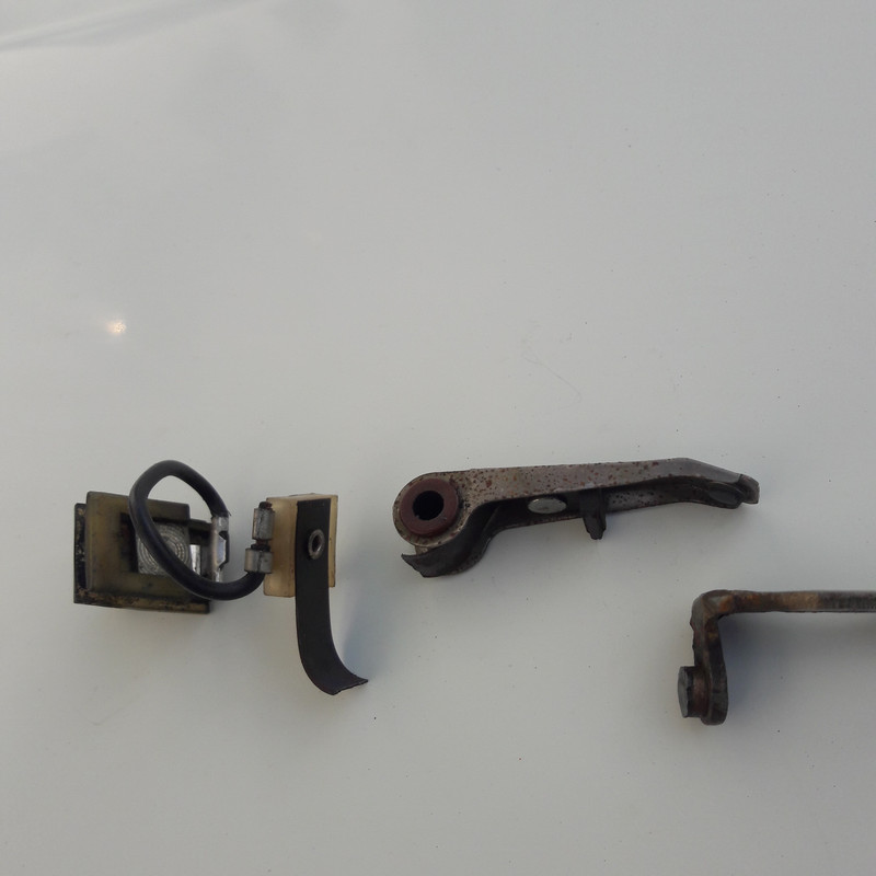

Gracias Telémaco. A ver si miro bien la referencia del delco y me pillo el encendido de pastilla. Si se eliminan los platinos, casi que puedes olvidarte del encendido por unos años. Probaré a ver que tal.
