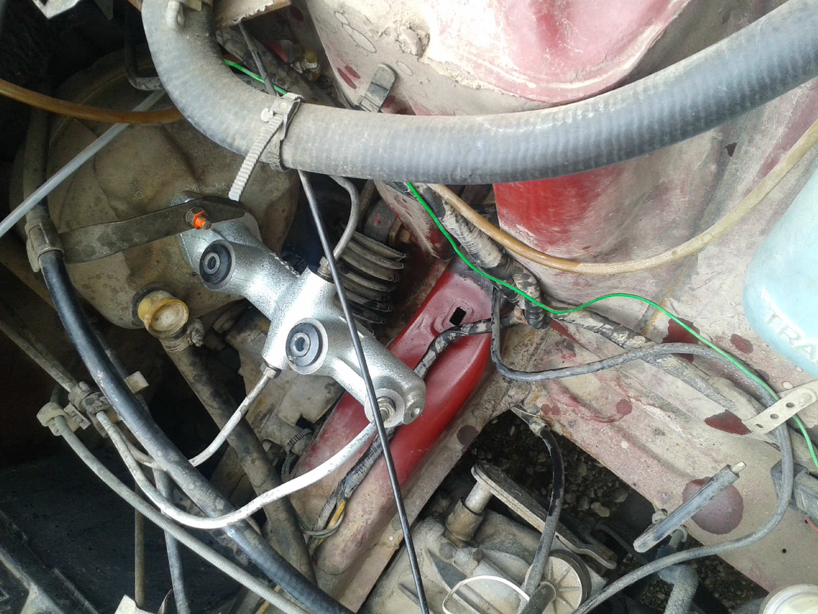

Piezas para poner al día el R12 y el R15... las que pedido porque me han parecido buen precio. No sé si habré atinado comprando cosas de marca reconocida....
Brazo de suspensión completo con rótula y silemblocs: 31 euros
Bomba de frenos: 28
Bomba de frenos: 28
- Mensajes: 6413
Ojo con esa bomba, fijate que tenga el mismo cónico que la que tienes montada, sinó tendrás que modificar los tubos de los frenos.
- Mensajes: 1395
Gracias, Vin, en principio es la de Renault 14 y 18 de primera serie, ya tuve una colocada un tiempo (usada) (*) que tuve que quitar del R12 porque me hizo un par de malas pasadas: cuando el coche llevaba un día sin funcionar y por casualidad había estado con el freno de mano puesto (aparcado en cuesta) la primera frenada se hundía el pedal a fondo... pero no lo hacía siempre.Vin Electric escribió: ↑16 Feb 2023 23:34 Ojo con esa bomba, fijate que tenga el mismo cónico que la que tienes montada, sinó tendrás que modificar los tubos de los frenos.
(*) se la quité a un Renault 18 GTS que tuve, porque no había eficacia suficiente en los frenos traseros, pero después de ponerle la bomba nueva, seguía igual, y es que el sistema de aproximado automático de las zapatas no funcionaba. Afortunadamente que guardé la bomba vieja para pruebas posteriores...
