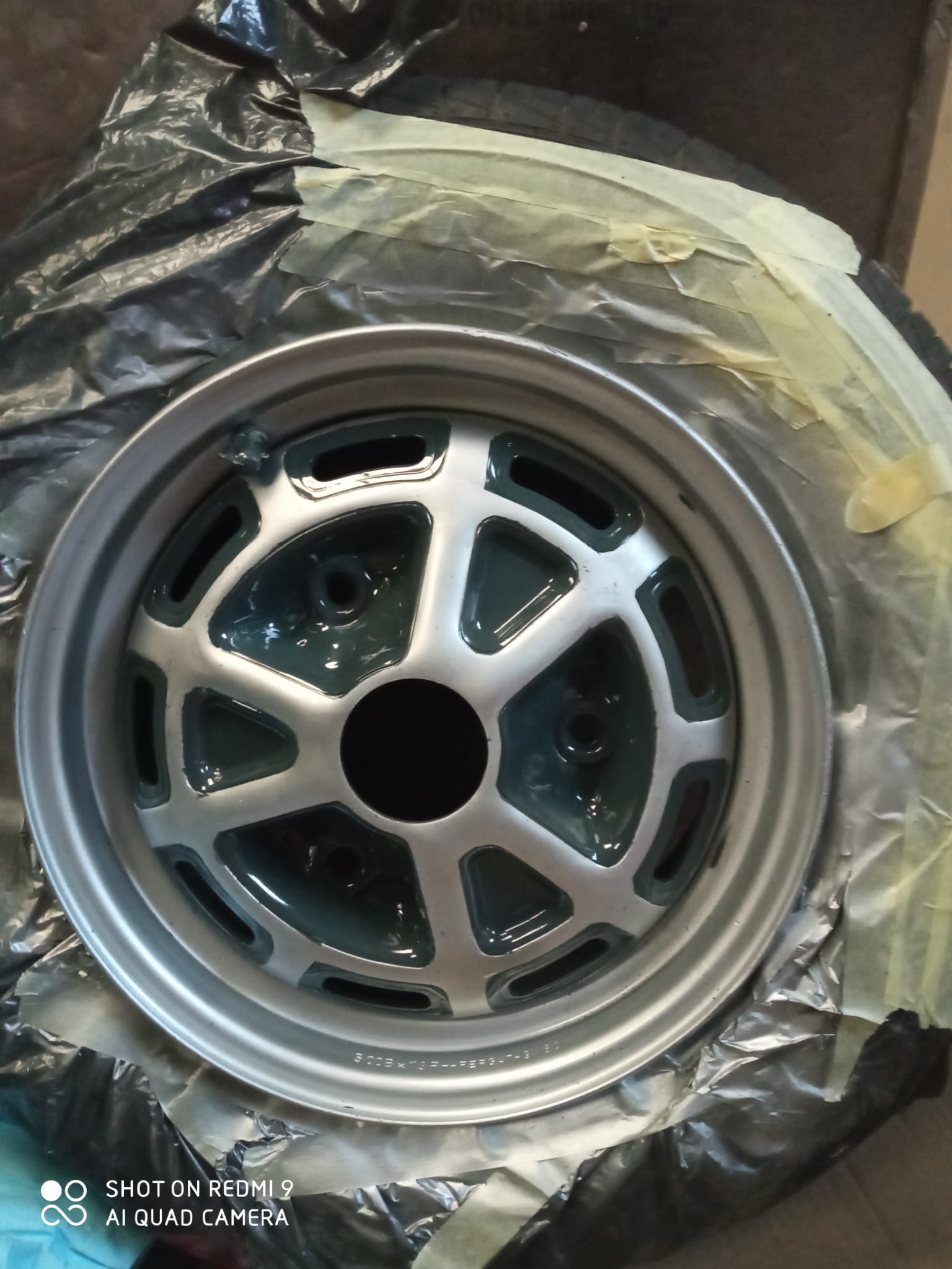

Color

Uf, si que es verde verde...
Ahora no tengo fotos, pero no me han quedado las llantas en este tono verdoso.
Has comprado la misma marca que te puse en las fotos?
- Mensajes: 6607
Re: Color
En el momento de la foto estaba seca la pintura? Si te vendieron pintura en base agua, normalmente se pone verde cuando la aplicas y conforme va secando se queda en su tono original. Pasa con todos los colores base agua. Tienes que aplicar una mano y esperar a que seque antes de aplicar la siguiente mano de pintura y así sucesivamente hasta que quede cubierto. Luego se aplica barniz para sellar y dar brillo y ya queda listo.
